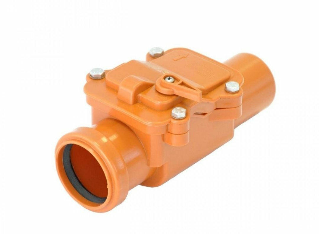

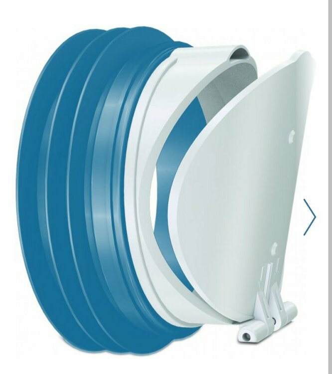

Подскажите пожалуйста, какая принципиальная разница в этих клапанах? Какой клапан установить мне на 1й эт. 6ти эт. дома?Screenshot_20220119_063309.thumb.jpg.ef0de20e8f375a52d6df3435be28ab6b.jpgScreenshot_20220119_063225.thumb.jpg.1bdda4a2e55a8a0710bcb1f675a52120.jpg
Или это обратный клапан на отводе в квартиру, чтоб говна не лились, в случае засора где-то дальше?
Оранжевый - обратный клапан, но смысл его ставить в квартире? Чтобы из колодца на улице не побежало через унитаз? Смешно.  Не, ну если постараться, то его можно поставить за унитазом, но он 50 см или даже больше. С унитаза не побежит, побежит либо у вас с ванной - кухни, либо уже с потолка от соседей.
Второй- ставится на конце трубы - это типа фановый, чтобы не срывало водяной замок при сливе ванны.  Тоже при большом количестве этажей не вижу смысла все это ставить.
Оранжевый мне предложили поставить на улице (в доме) в колодце моем, т.к  у меня центральная канализация и колодец выше дома. Т.е. противоуклон. Поэтому и канализацию из дома выводила макс. высоко, насколько возможно.
В квартире проще и эффективнее поменять стояк канализации и уговорить соседей (хотябы одним этажем выше) сделать тоже самое. Даже за свои деньги.  Я когда купила квартиру, сразу поменяла стояк на своем этаже и всю линию под квартирой (почти до колодца). И поставить у себя отсечные краны на стояках воды на квартиры выше.
Кстати ставить улавливающие устройства на канализационные стояки в домах - запрещено.
