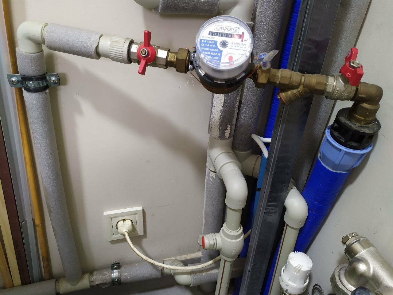

доброго дня всім.
приватний житловий будинок. водопостачання від криниці + міський водопровід.
в системі міського водопостачання у мене тиск 6 атм., під час користування міською водою на бойлері косвенного нагріву почав капати зривний клапан.
розширювальний бак на бойлері є. у мене питання - проблема може бути зі зривним клапаном (йшов в комплекті з бойлером Дражице 200л, пропрацював 3 роки), чи все таки варто понизити тиск в системі води до 3 атм. скажімо?
я настроївся на установку редуктора тиску води (в сусідстві уже майже всі ставили), то порадьте редуктор будь-ласка.
в магазині пропонують FADO, я ж читаю тут, що вроді як радять Honeywell, але не впевнений..
Ставьте редуктор - почти все подрывники 6ти барные, а у вас в сети уже такое давление. Они будут лететь как семечки, один за одним.
Да и не стоит в систему подавать выше 3,5 атм - картриджи смесителей дольше проживут.
Хонивел в редукторах пойдет только серии 06, теперь он идёт под брендом Brukmann.
Можете брать Caleffi из топовых,  тоже годный аппарат.
2 часа назад, murava сказал:
дякую за відповідь. так, на бойлері зривний клапан 6 бар. випишете, що підривники "будут лететь как семечки", це що означає, що якщо він уже раз "зірвався" то його треба міняти, чи він буде працювати, якщо нормалізувати тиск?
також у мене попутні питання - чи можна редуктор ставити на вертикальну трубу, чи достатньо у редукторів продуктивності, якщо я влітку буду поливати газон водою з водопроводу?
у мене трохи ситуація поганенька з монтажем, перед лічильником не хочу ставити, щоб не заморочуватись розпломбуваннями, а після лічильника є десь пів метра вертикальної м/п труби 20-ки, куди я міг би впаятися з редуктором - чи так буде нормально?
хоча, я думаю, що можна і розпломбуванням заморочитись, якщо його спробувати поставити після лічильника. чи перед лічильником?можете порадити, як буде краще? до колінця, яке повертає униз,  трубки є 8 см. (зліва).
і якщо можна, запропонуйте конкретну модель редуктора з хорошою ціною :)
Змінено користувачем serg9
Как правило, при нормализации давления подрывник будет работать дальше. В редких случаях капает.
Редуктор должен устанавливаться после счётчиков, ориентация его в плоскости значения не имеет, но его не стоит переворачивать вверх пузиком :)
По продуктивности - как правило хватает. Можете установить на размер больше - ничего худого не произойдет.
дякую за відповідь.
чи можете сказати свою думку, де саме ви би поставили редуктор в моїй ситуації?
Я би, в першу чергу, встановив зворотній клапан після лічильника, потім редуктор, потім кран за необхідності.
По редукторам: FAR, Herz. Декілька топових Honeywell в останній час трохи підводили.
Додам лише одне - вся запрірна арматура, сантехніка, крани тощо монтується після ввідного крану та лічильника. Принципово, вам не повинні були ставити пломбу, бо фільтр ставиться після лічильника, сантехнік мав знати нормативи.
PS Ну може фільтр і можна)).. Хоча толку від нього перед лічильником не багато, в лічильнику лише "вертушка".
Змінено користувачем Billi
  • Хаха 2
5 часов назад, Billi сказал:
Згідно проектної документації редуктор теж можна встановлювати перед лічильником, але без розбірних фітингів (американок).
