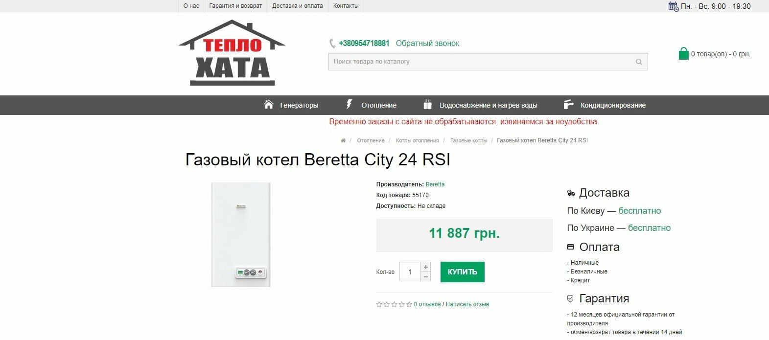

Я вам тел не давав, тільки адресу сервісу. Куди ви дзвонили, не знаю.
3 години тому, naupv сказав:
У вашому повідомленні після адреси йде посилання на сайт Теплохати (скрін додаю). Набирав вказанний там номер - відповіді не було, але телефонний довідник висвітив назву фірми і адресу (раніше з ними справи не мав, в мобілці не були записані). Також залишив свій номер, не передзвонюють. Оформив заявку на сайті - отримав порожню автовідповідь.

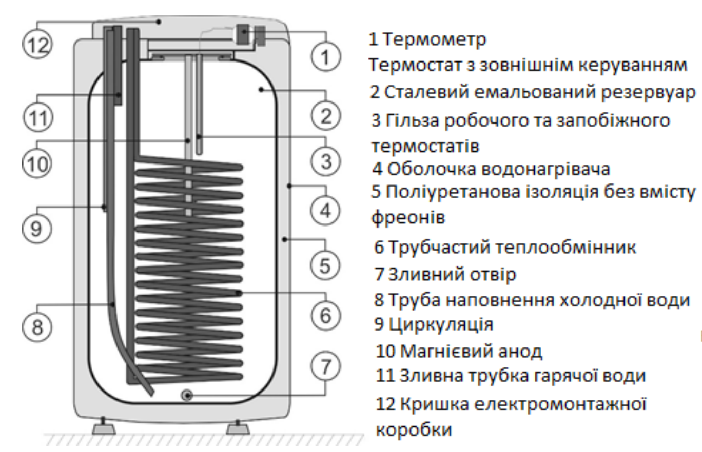

Підкажіть, є косвеннік 100 літрів, приєднано до одноконтурного газкотла, температура виставлена 50. Приєднано без розширяючого бачка (да я в курсі, сам собі буратіна і ото всьо, зараз питання трошки інше), з боку холодної стоїть зворотній клапан і аварійний, на стороні горячої лише манометр. Холодна зі скважини, 3 бари виставлено на реле відключення (і по манометру так і є). Все це працювало з осіні, сьогодні вже двічи підривний клапан спрацьовував (до того все було в нормі), манометр 7барний зашкалює (думаю 10). Нічого не мінялось, все наче працює як всю зиму та осінь, що могло раптом статися?
Змінено користувачем standov
51 минуту назад, standov сказал:
Воздушники, ниппеля баков, подрывные клапана (аварийные) все это расходники. Скорей всего подрывник у Вас 6 барный и он немного ослаб. Но правильней добавить расширительный бак на 12 литров.
  • Дізлайк 1
13 минут назад, Сергей 31 сказал:
Я до сьогодні навіть 4 бара не бачив а сьогодні манометр 7б зашкалює. Бак да поставлю, просто коли шось раптом міняється без зрозумілих причин мене тотнапрягає в хочеться зрозуміти
3 минуты назад, standov сказал:
опустите температуру ГВС до 40-45 дождитесь тепла и поставьте бак.
2 години тому, standov сказав:
Над верхньою точкою забору гарячої води після першого наповнення водою було повітря, яке потрохи розчинялось у воді. Донедавна воно ще працювало як розширювальний бачок, а тепер різко перестало, бо вплив об'єму розширювального бачка на коливання тиску є нелінійним.
Спустіть з бойлера трохи води так, щоб туди зайшло повітря, і все знову запрацює.
  • Дізлайк 1
16 минут назад, volomoto сказал:
Звучить цікаво
25 хвилин тому, standov сказав:
Звучить цікаво
У вашій темі я знайшов модель вашого бойлера (Gorenje GV 100), але я не зміг знайти його переріз. Проте конструкція мала б бути аналогічна до Дражіце із верхнім входом, який в перерізі виглядає отак:
11 — це трубка виходу гарячої води і над нею ще є трохи повітря, яке не може вийти при заповненні бака.
  • Дізлайк 1
