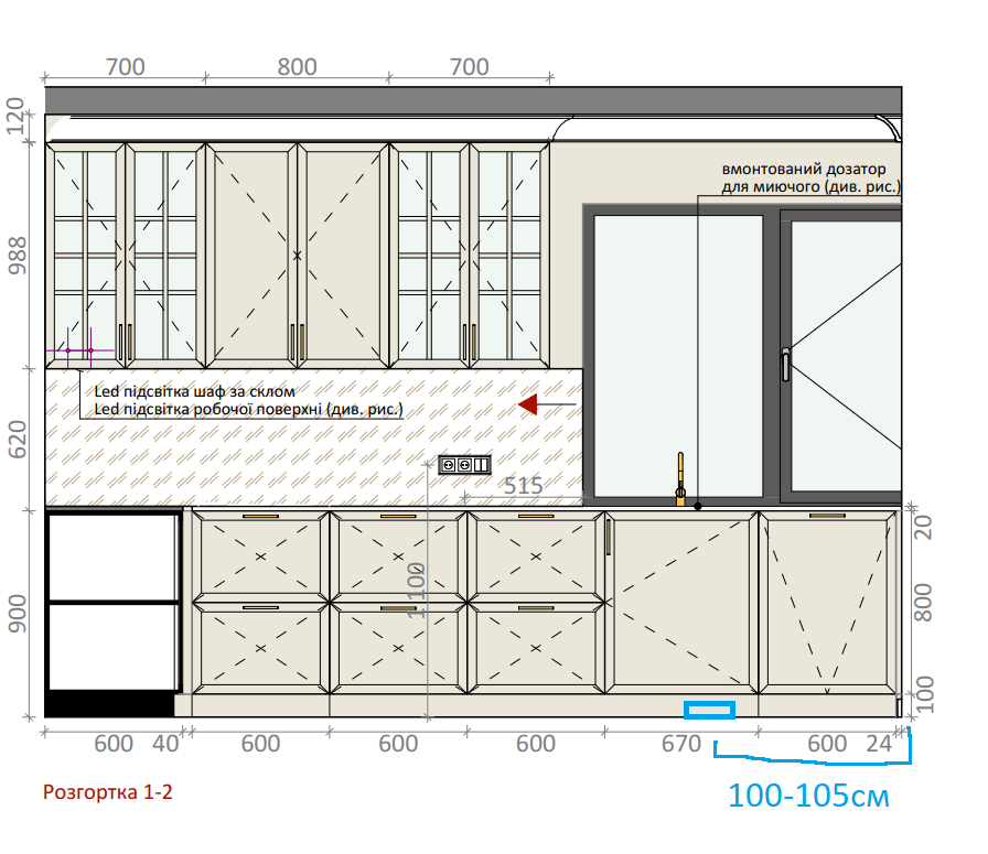

Доброго дня! Будинок на етапі підведення каналізації, потрібно зробити дірку в стяжці для виведення труби 100 для каналізації на кухні) Чи буде нормальне виведення цієї труби відразу під каналізацією раковини?
1 година тому, Аня Майданик сказав:
Так, але якомога ближче до задньої стінки кухні/стіни. Взагалі, ваш сантехнік по місцю краще це вирішить

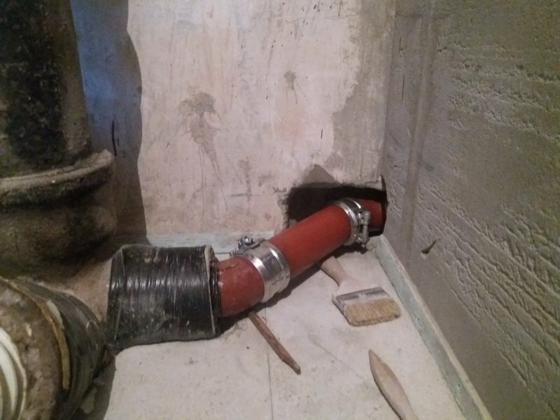

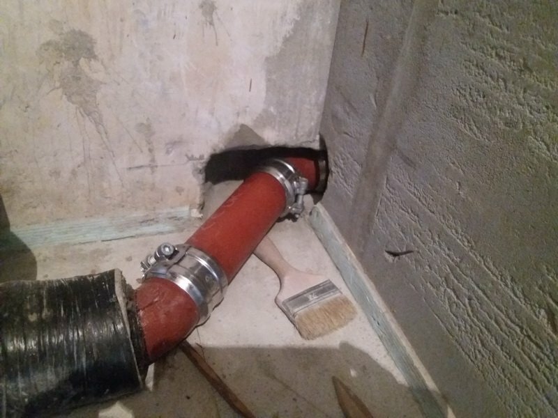

Всем привет, подскажите есть ли техническая возможность установки доп. унитаза в раздельном СУ квартиры проекта Чешка? Т.е. демонтаж ванны, на освободившемся месте установка душ.кабинки и унитаза. Врежется ли новый унитаз в канал.стояк в соседнем СУ с унитазом?
12 минут назад, Vitaliy67 сказал:
Стояк надо разбирать
Или тройник уже в существующий отвод?
Сомневаюсь.
Вам сотку надо в разные стороны.
При этом не уйти высоко нулем.
П.с если шо, то я про свою чешку.
Они есть немного разные.

13 часов назад, Vitaliy67 сказал:
... или сделать переход на безраструбную чугунину- удобная зараза, и экономит много места.
