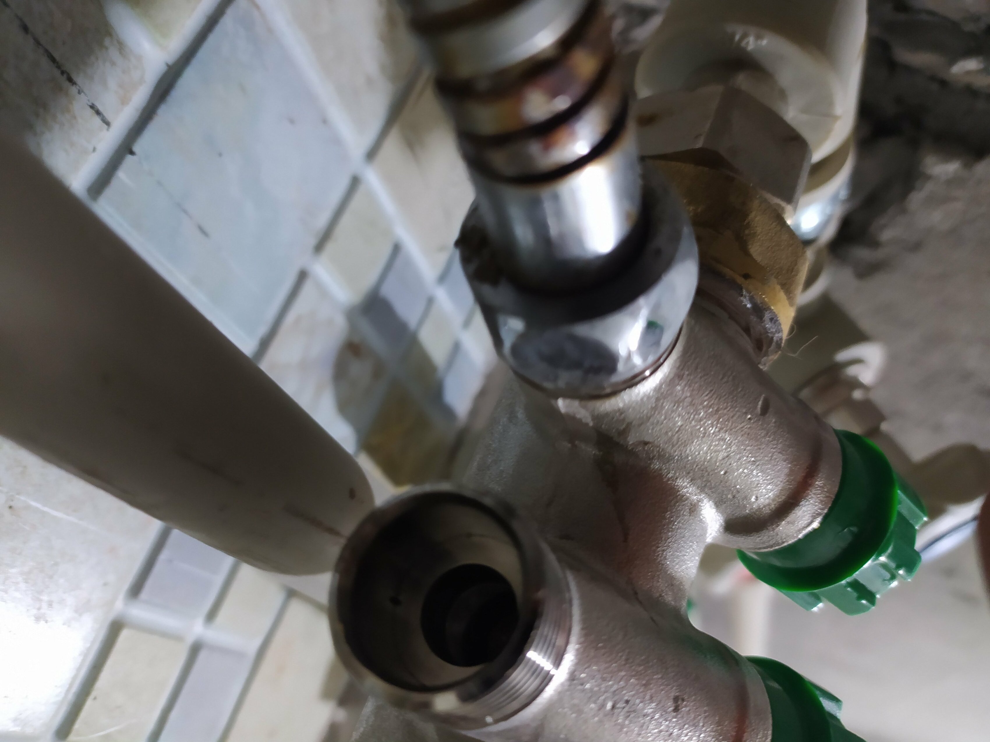

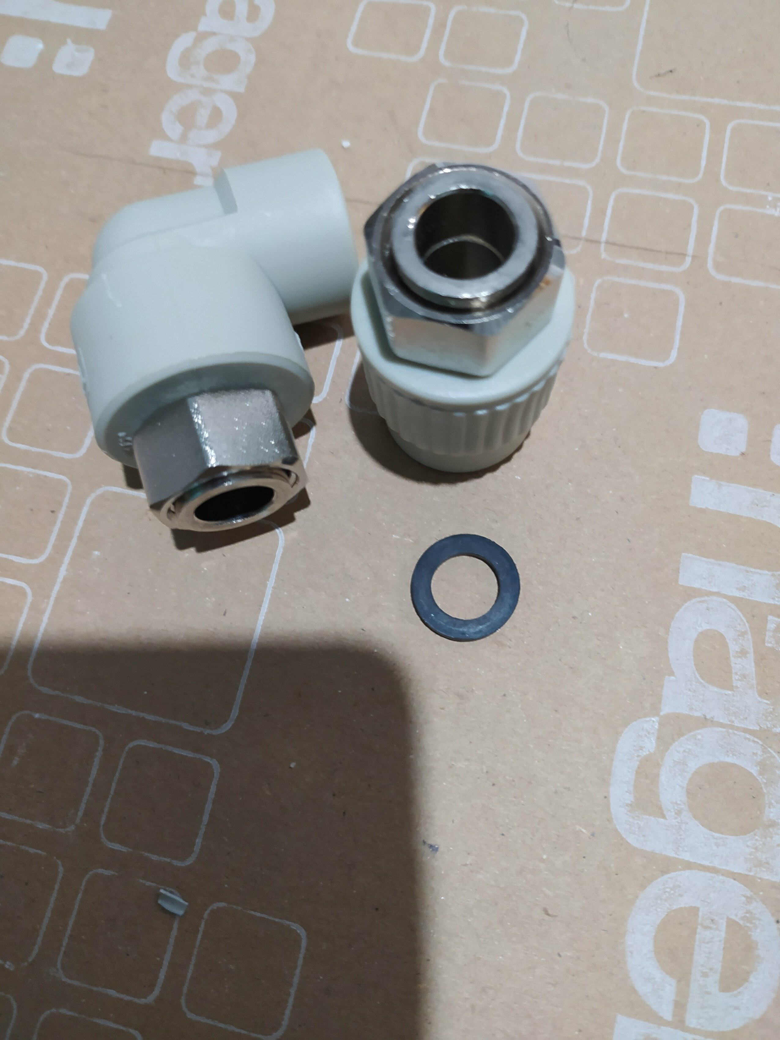

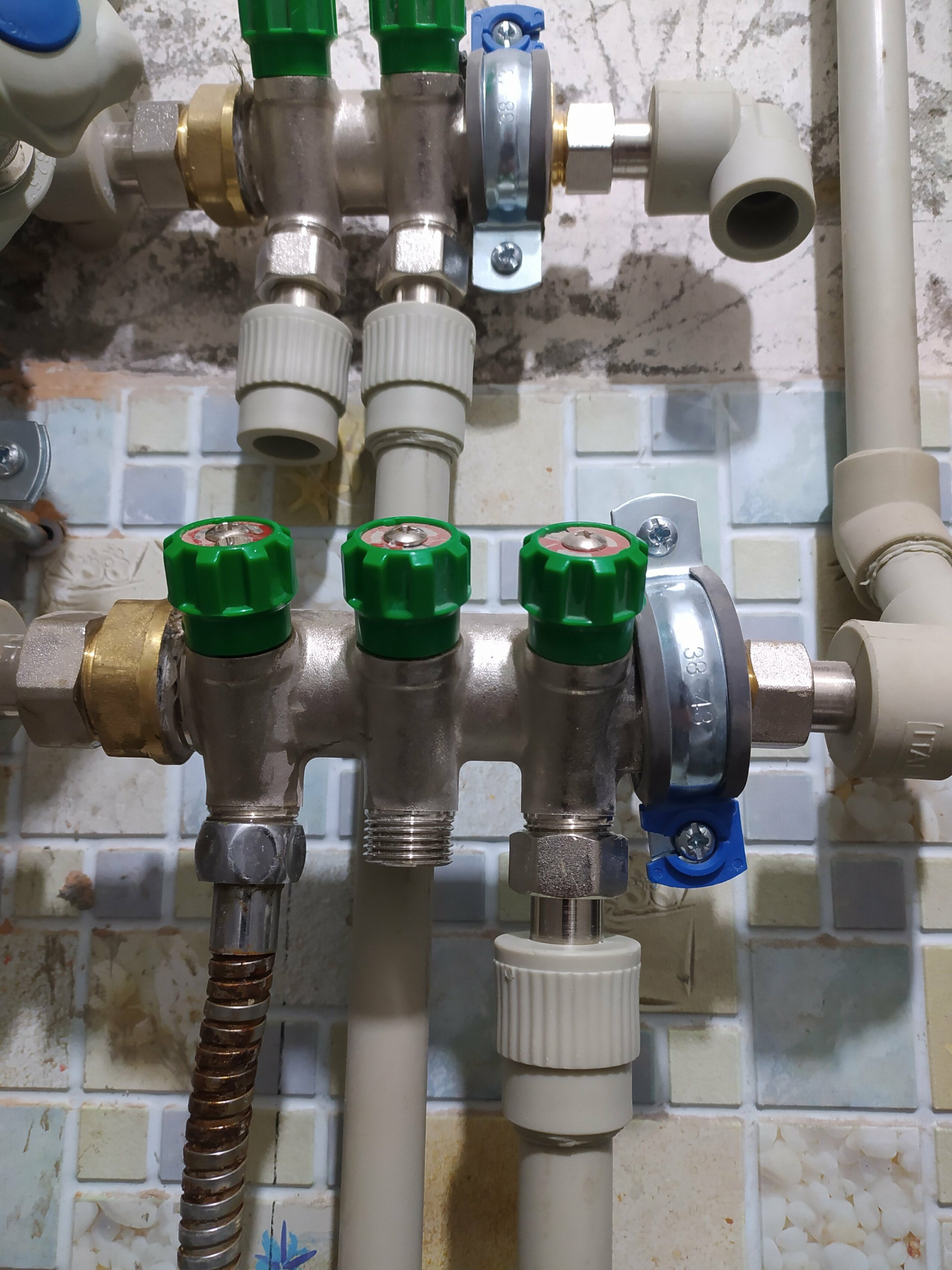

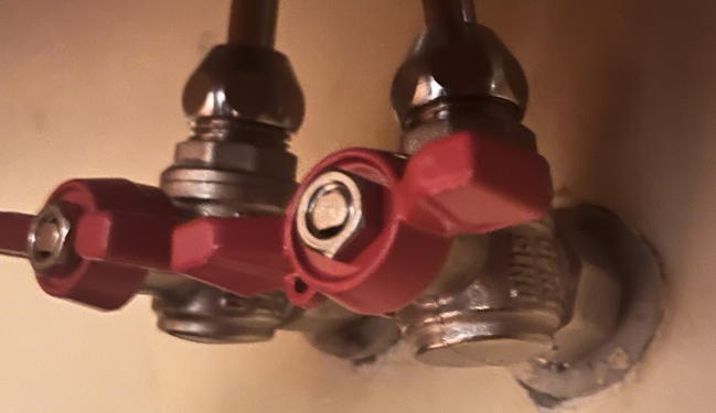

Подскажите пожалуйста по подключению коллектора водоснабжения в квартире
Закусывает резиновые прокладки на американке
Это как-то лечиться без замены коллекторов?
8 хвилин тому, sovladim сказав:
То у вас начебто не американка, а накидна гайка, але суті не міняє. Як варіант, якщо крашого не підкажуть epicentrk.ua/ua/shop/udlinitel-pattaroni-1-2-x-10-mm-vn-khrom.html
  • Дякую 1
6 часов назад, sovladim сказал:
 Зовнішня частина прокладки малувата.
Треба використати трохи більші по діаметру, або з пороніту.
Можливо треба трохи "доробити" напільніком посадочні місця колектора.
Эти коллекторы в принципе не под плоскую прокладку задумывались, потому придется кулибничать
  • Дякую 1
В 06.12.2023 в 10:20, igorrius сказал:

В 09.12.2023 в 09:52, murava сказал:
Я іх називаю "під болгарку".
Коли сточується конус і робиться більш плоска площина.

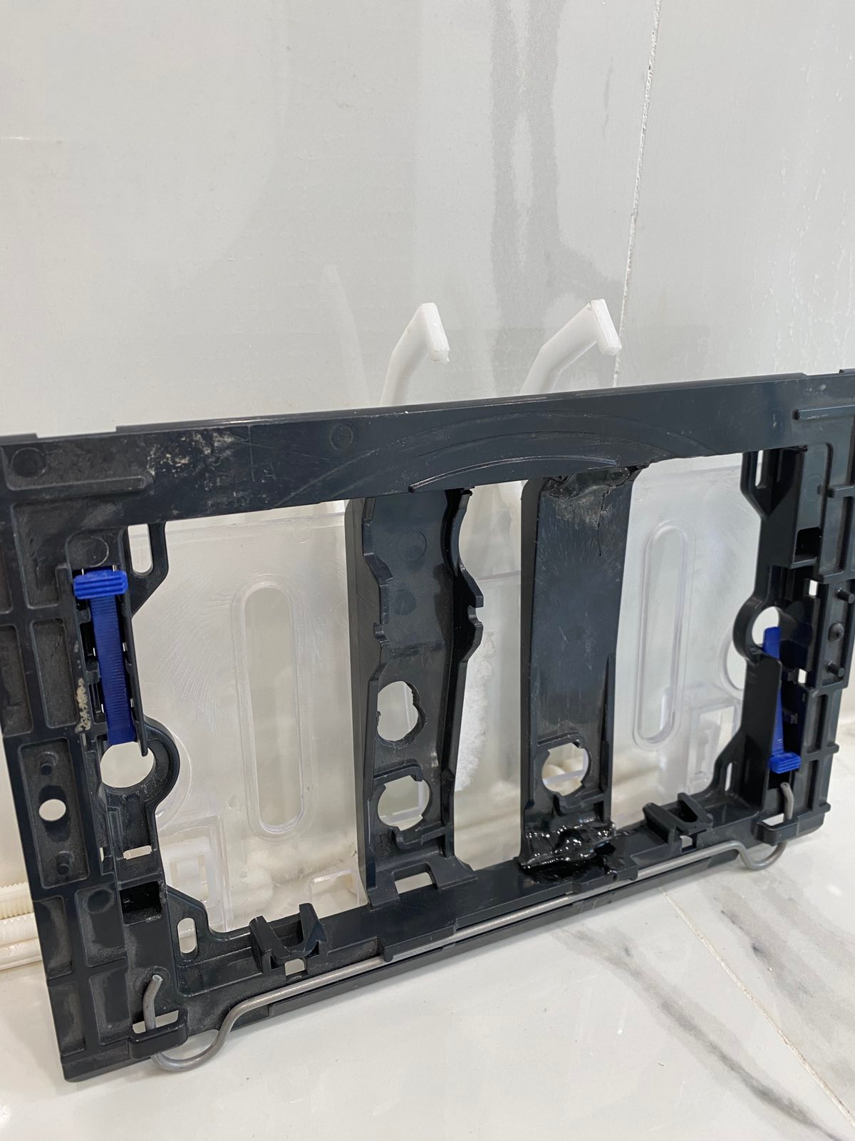

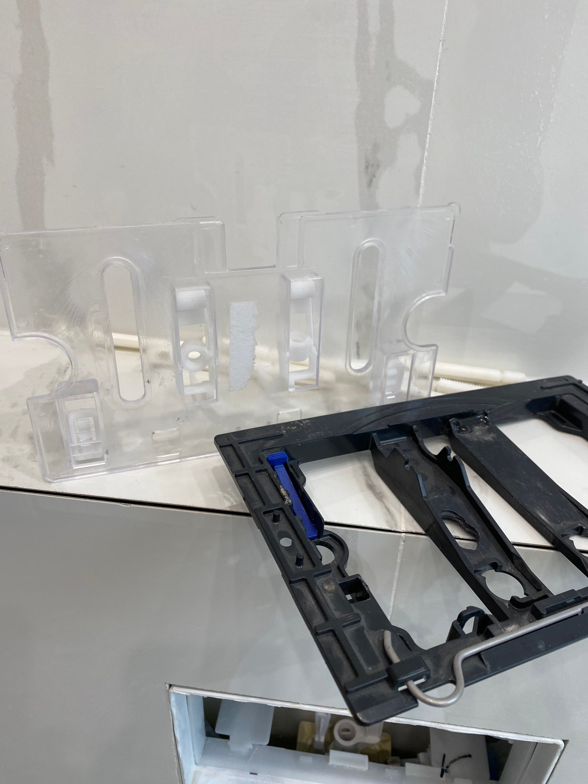

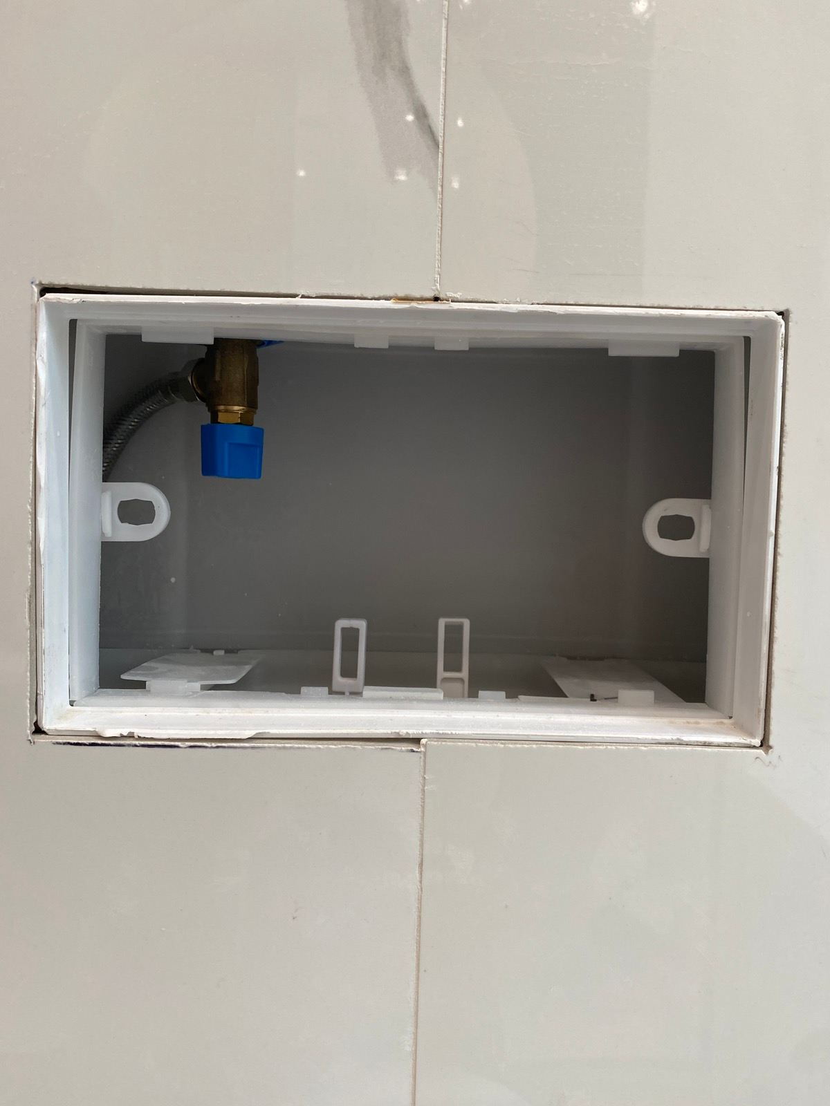

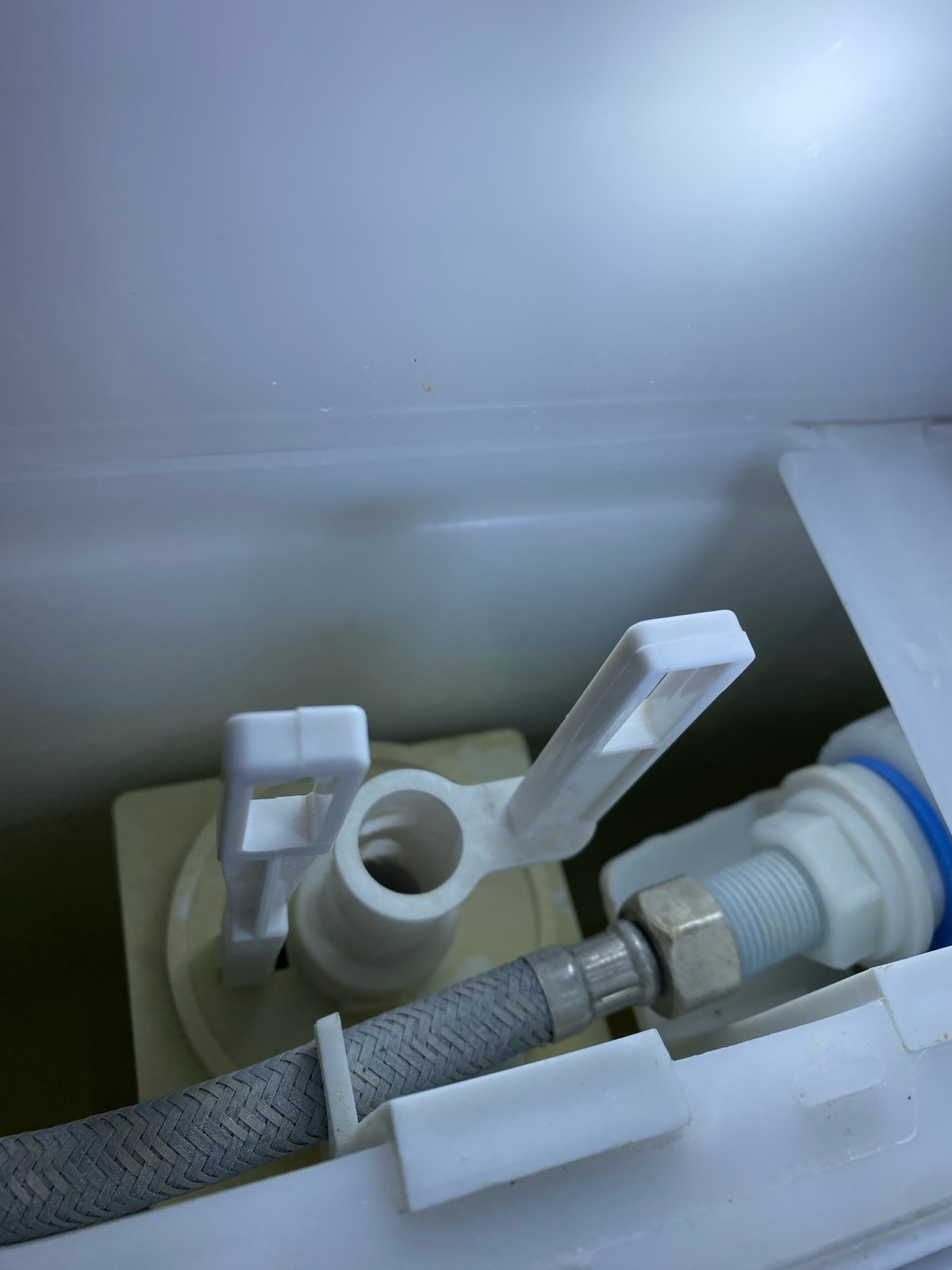

Добрий день, потрібна допомога, визначити що за інсталяції для унітаза встановлені. Недоброcовісні будівельники купили інсталяції, зламали їх і втекли, окремо до інсталяцій я докупляв кнопки geberit, кнопки я так розумію також зламані і в інсталяціях чогось не вистачає. Може хтось по фото зрозуміти що за інсталяції стоять щоб я докупив запчастини? Ніяких позначень немає
В комплекті до кнопки не вистачає 2 регулюючі штирі (спеціфічні),щоб рама прижалась і не було люфту. 2 штирі для зливу, і 2 фіксатори штирів зливу. В самій інсталяції мав бути блок з крючками (які будуть піднімати систему зливу) в які мали втикатись штирі зливу. Це так, те що згадав з минулого життя, вже нажаль 1,5 роки друга професія(((
P.S. Наскільки пам'ятаю, це той ще квест все це знайти і купити, і від суми "всього до сплати" вам буде не радісно, принаймі так було раніше, думаю зараз ще гірше в цьому плані(. Удачі в пошуках!

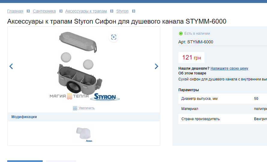

Піжкажіть, оця пепяка яка ну максимально схожа на гідрозатвор для трапів алькапласт, підходить до них? І чи можна окрема купити під алькапласт не купуючи готовий трап? Бо дружина зламала трохи
Ну, 120 грн для попробовать в принципе не катастрофа.
Но по логике у алкапласта можно купить что-то и по запчастям

1 час назад, murava сказал:
Це якась ліва ціна, в іншому магазі воно майже 500. Алкапластовське не гуглиться, верніше в результатах оце чогось

15 часов назад, standov сказал:
Підніміть алькапластовський каталог трапів, там може бути начинка розписана по артикулам.
Замовляйте артикулами.

22 години тому, standov сказав:
Цей підійде?alcaplast.net.ua/gidrozatvor-alcaplast-p065

3 часа назад, nata1 сказал:
Дякую, не гуглилося таке. Косарь гривень, однако
