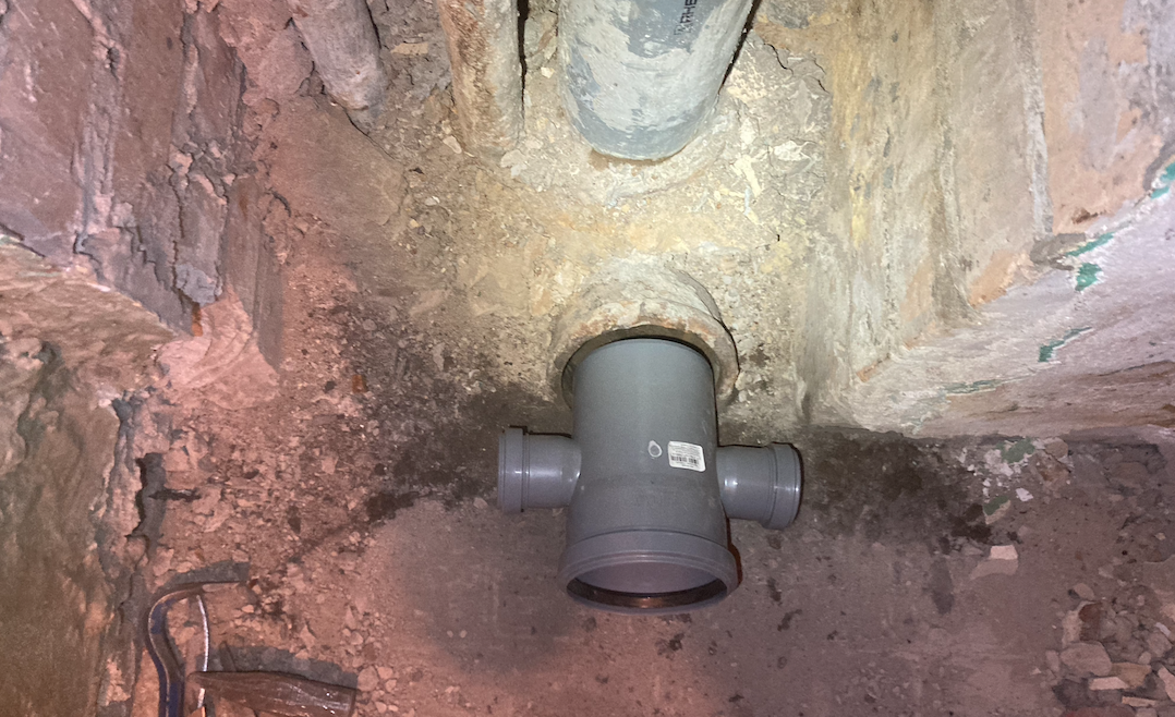

Добрий день, підкажіть вирішення двох питань
1. треба підвісну інсталяцію унітазу ставити, як краще вирішити з пластиковим четверником (фото) бо не вистачає десь 10 см до чавунної каналізації?

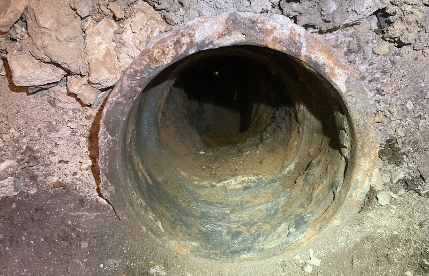

2. поверхня чавунного фланця всередині нерівна, бугорками, зачищав металевою щіткою (вид на фото), гумову манжету під пластик можна спокійно вставляти, чи потрібно якось вирівнювати та полірувати?

52 минуты назад, Mystery сказал:
Чота кажется что оно течь будет.
Там в чугуне уклон нормальный?
11 минут назад, DimaF сказал:
нахил десь градусів 30 є

Вставляйте манжету і пробуйте лити воду.
Іноді вичищати до блиску немає сенсу
murava дякую, спробую перевірити
DimaF це в будинку радянському (1972 року) в Києві в туалеті, йде в стояк каналізації, сам вперше таке бачу, довго довбав стіну що бодратись до фланцю бо було під бетоном та цеглою сховано, ще й трохи в підлогу втоплено низ труби. Чавун не згнив, але чомусь якісь бугорки як ніби повздувало, але воно міцне не іржа яка відвалюєтся, може для чавуна старого це норма така поведінка металу що вздуваєтся, але не гниле. Дуже шліфувати теж не хочется, що б не тріснуло
3 часа назад, Mystery сказал:
Ото вірно)
Робить як пан Мурова гутарить, якщо не лье, то чимось потим замазать можно, якойсь єпоксидкой або бетоном.
Є такі 110 коліна з врізками 50 раструбів.
Я б вставив в чугун через резину (погано видно по фото) коліно 45х110/50 з виходом направо.Верх би пішов на інсталяцію, направо б пішли: рукомийник,ванна і кухня.
Зразу б після кута 110, або трохи далі, поставив би трійник і за інсталяцїєю провів би каналізацію на пральну машину.
Здається у Вас такі плани?
Тоді б інсталяцію можна було б "притопити" в стіну.
Також можна цю хрестивину загнати в чугун.
В 110 раструб поставити потрібний кутник на інсталяцію.
Відсунеться меньше, ніж Ваш варіант.
Направо в стіні провести каналізацію на праву частину санвузла.
Щиро дякую за допомогу, ще підкажіть, манжета перехід з чавуна на пластик, така як на фото польська за 107 грн підходить, в епіку порадили, але чомусь гладка чи щось інше для переходу на чавун порадите?
Я беру, за звичай, більш дешеві, але ще із ребрами на наружній частині.
Треба щоб вона була еластична.
Ті напливи, справа на чугуні, рекомендував би все-таки почистити.
Може це остатки сіри, тоді з горелкою і протигазом.
2 часа назад, B.S.V. сказал:
дякую, сьогодні все ж таки зачистив чавун до блиску, дійсно сіра була
манжету саме дешеву й купив спочатку в епіку, порадив консультант за 25 грн, вона з ребрами по наружній стороні, але дуже погано тримає трубу, труба пластикова на 110 аж бовтається, буде текти, зайшов вдруге в епік і цю манжету дороще побачив, то вона на трубу дуже туго лізе, але в чавун не знаю як буде, може тепер в чавуні буде бовтатися. Не знаю де шукати хорошу манжету що б і трубу тримало міцно і в чавуні не бовталося
