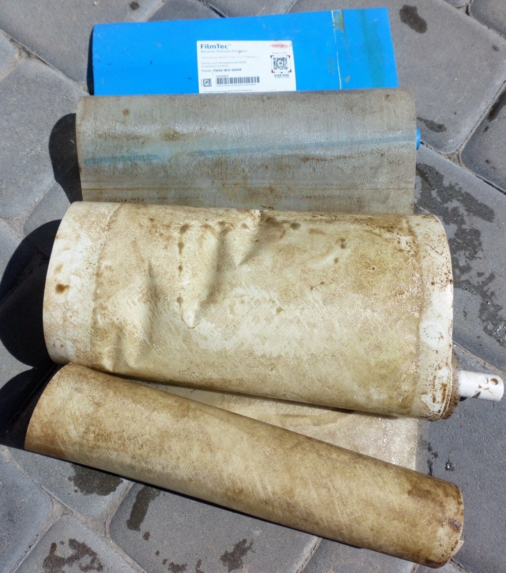

Так, на вході вода з центрального водогіну (беруть з сусідньої річки і хлорують), але труби старі, буває каламутна, зазвичай на глаз наче нормальна, але замахався постійно міняти фільтри 1-20мкм бо забиваються і тиск падає, щей колби тріскають, викинув все крім самопромивного з сіткою 100мкм... Від постфільтру теж толку не побачив, півтора року все нормально, TDS солемір показує перед мембраною 500ppm, після 20ppm, десь через рік стало більше 90ppm (як у моршинській) і я поміняв мембрану і поставив байпас на пробу (разів 5 промивав по 5хв), пройшло 5-6 місяців зараз 25ppm і це при неякісній воді з хлоркою. Це вигляд 100-ї мембрани яку викидав, зараз така тільки 75-а

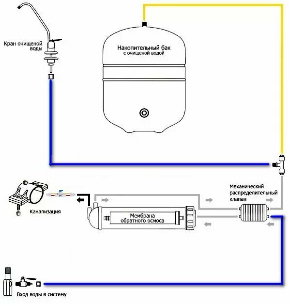

А якщо ж скважина? То який бачите варіант на питну воду? Самопромивний-колона-мембрана?
В 05.09.2024 в 10:27, normal сказал:

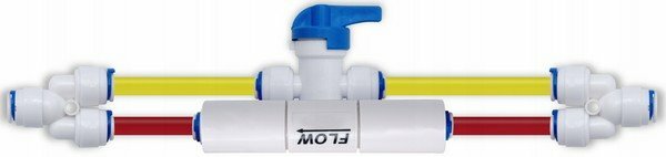

Я ті всі фільтри викинув (і пред і пост), щоб не гратися кожен квартал з ними, в осмосі залишив тільки одну мембрану, її вистачає майже на рік, зараз півроку працює вже інша, ще поставив таку промивку як на фото (коли згадую, то пару хвилин промиваю мембрану), пора***те - може вийти простіше і дешевше міняти мембрану
А можно для колхозников стандартную схему, с вашими измененениями?

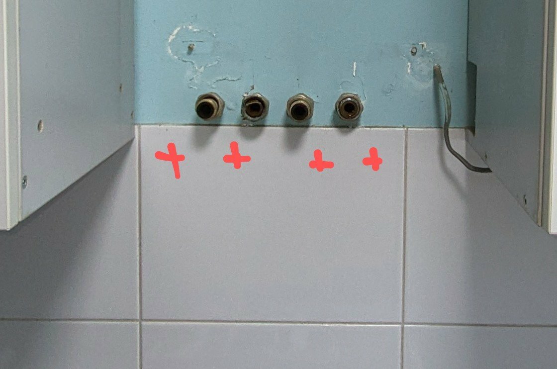

Нужно подключить на это место прибор, но у прибора другие присоединительные размеры. Примерно как крестики. На той же высоте, что и выходы из стены, но межосевые расстояния другие. (На фото крестики чуть ниже- это для упрощения.) Смещение разное. От 30 до 60мм. Представляется ли возможным с использованием каких то хитрых фитингов переподключиться малой кровью, или придется все таки снимать плитку, вытаскивать трубы и переставлять как нужно? Просто повернуть трубы в стене не снимая плитки не вариант. На таком коротком рычаге есть вероятность залома трубы, да и трубы наискось из стены будут выходить- тоже не нравится такое решение. Выход труб из стены  20-30мм
Вижу, есть в природе нержавеющая гофра под обжимные фитинги. Но подойдет ли это в моем случае? Это подключение котла.

1.Знімається нижня плитка.
2. видовбуються труби.
3. Ставляться муфти, або кути з зовніщньою різьбою.
4. Далі міддю виводите туди, куди Вам треба ( самі маленькі фітінги при достатній пропускній).
5. Вішаєте і підключаєте новий котел.
6. Ставите плитку на місце.

32 минуты назад, B.S.V. сказал:
Почему нижняя? Мне выходы труб нужно также сделать выше верхнего ряда плитки. Трубы должны быть в стене.
8 минут назад, Nesnakomez сказал:
Тому що труби, за звичай, підходять знизу.
50 минут назад, B.S.V. сказал:
Тогда бы и особо проблемы не было. А тут- место установки- кухня. Тумбы, столешница, и связанные с этим сложности.
2 минуты назад, Nesnakomez сказал:
Ви напевно не зрозуміли - вам сказали що ваши труби в стіні скоріш за все йдуть знизу.

Не скорее всего, а точно. Так почему нижнюю нужно снимать? Как я "раздвину" трубы на нужные межосевые расстояния не сняв верхнюю плитку?
Есть ли рациональный смысл на м.п разводку вешать 4 кусочка (по 6 -8 см) медной трубы?
Всегда учили что из стены должна выходить внутренняя резьба. Когда плиточник утопит выхода я поставлю удлинитель, а как вы напакуете утопленную резьбу?

Теоретично можливо. На цвях намотується паковочна нитка.
Мля вибачаюсь, але з мисленням у вас туго.
Плитку знімаєте ту, що під виводами. Роздовбуєте свої виводи. Обрізаєте. Купляєте муфти на МП. Берете прес і або добавляете, або вирізаєте скільки потрібно. Установчі коліна з внутрішніми різьбами роздвигаєте як вам потрібно.

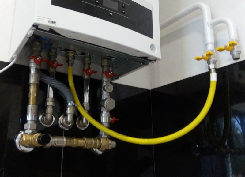

По общепринятой схеме у вас там еще должны поместиться 4 вентиля американки и фильтр. А вы туда еще трубочки тулить будете. На фото все трубы 16 мм. А ведь на отопление нужно 3/4 т.е 20 мм.
Конечно можно. Но я, в таких случаях не беру за это деньги и прошу не говорить что я это делал.
4 часа назад, normal сказал:
Це кожен раз під новий котел передовблювати?
Ну раз в 20 лет- это не так страшно. Что ж поделать, если подключения не унивесальные. Планировал котел того же производителя, с таким же подключением, но за это время много чего поменялось.

Хіба неможна гофрою чи гнучкими шлангами або кусками МП труби підключити (зігнути як потрібно)?
Нет, это не реально. Там просто нет места для каких то маневров в одной плоскости, а соединять какими то обводами в три этажа- это не очень эстетично, и затратно. Есть нюансы, но не важно.
А шлангами я вообще даже не рассматриваю вариант.

Ну так простіше підняти вище котел або закрити трубки міні-шафою, ніж довбати кожен раз плитку, через пару років зламається цей котел чи будуть одні конденсаційні і знову довбати, бо про конденсат ніхто не подумав? Я робив щоб було місця з запасом, але намахався з жорсткою підводкою (тут мав до неї ще паралельно підключатись електрокотел, але тариф відмінили і стоїть тільки газовий) .... якщо буду міняти котел, то поставлю щось типу таких шлангів

Разве на фото конденсационные котел?
Змінено користувачем Дорофеев Сергей
10 часов назад, Дорофеев Сергей сказал:
по центру гофра для слива конденсата?
36 минут назад, Dendnepr сказал:
Я не верю что будут сливать конденсат без фильтра. Денег жалко? На экологию забили?
Так він же зливається не під огірки, а у вигрібну яму разом з іншими некорисними стоками
