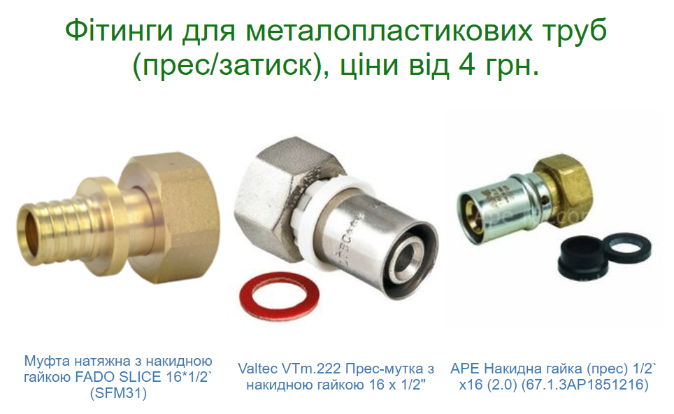

потом тяжело металопластиковую  трубу вырывать из фитинга , чтобы бойлер отключить
є фітінги з накидною гайкою, а також розборні
они под пресс идут , не зажимаются обычным ключем ?
12 минут назад, BugS сказал:
Найдите ему евроконус с зажимной гайкой. Нет у вопрошающего ни клещей ни пресса

55 хвилин тому, igorrius сказав:
я не відслідковую постійно асортимент, але раніше були розбірні під затискання ключем. До речі, оренду інструмента на 1 день можна собі дозволити

можно и в аренду ,
а если взять отот набор для бойлера по ссылке выше - ничего в аренду брать не надо , или гибкий шланг чем то хуже в плане надежности в сравнении с металлопластиковой трубой ?
можно и в аренду ,
В тому наборі є клапан, який вже є у комплекті бойлера. В тому наборі довжина шлангів не оптимізована під ваш випадок. Шланги інколи рвуться. Труба проживе багато десятиліть, скільки проживе шланг, невідомо.

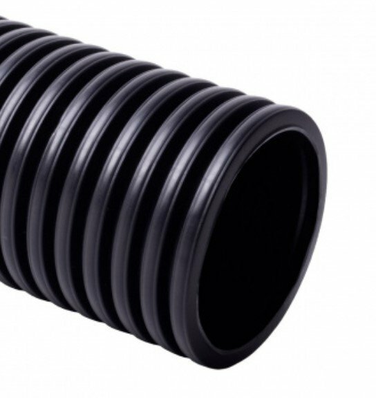

Гільзування вентканалу та фанової каналізації безгалогенною УФ-стабільною гнучкою двостінною гофрованою трубою 110мм.
Канали з цегли 130мм, контроль етапу мурування і "затірки" пропущений, знизу і зверху проблематично завести звичайні жорсткі труби.
Що скажете?
4 минуты назад, anabioz сказал:
Що скажете?
Як пролізе, то суйте, якщо фанова)
Звічайний вентканал не потребуе ніяких труб та гофр.

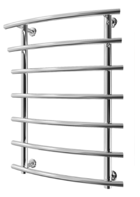

Вітаю. Стоять тени для рушникосушок такі: termounion.ua/ten-dlya-rushnykosushky-onlyheat-mio-chrome-0-3kvt
При виставленій температурі 30градусів (мінімум), рушникосушка обпікає всіх, якщо випадково доторкнутися. При 30гр доторкнутися рукою неможливо, на 40-60-70 градусів навіть ніколи й не ставлю. Спочатку думав що тен бракований, але у мене таких 3 на 3-х рушникосушках - всі жарять однаково на мінімумі. Система розповітрена.
Це нормальна робота для таких тенів? Чи може вода закипіти, взірватися від перегріву? Мені страшно перекривати крани в рушникосушці. Навіть лишаю один кран постійно відкритим (вхід чи вихід - хз). Що можна зробити тут? Може конструкція рушникосушки якась н правильна:
Змінено користувачем AnMig
2 часа назад, AnMig сказал:
Ничего нельзя сделать. 300 Вт сильно много для вашего полотенцесушителя. Аналогичный по размерам Navin - 100Вт. Если один кран открытый - никогда не взорвётся.
Минус, что встроенное реле имеет ограниченный ресурс включение-отключение
  • Дякую 1
3 часа назад, AnMig сказал:
А что это за сушилка!?
Там внутри что, вода?
