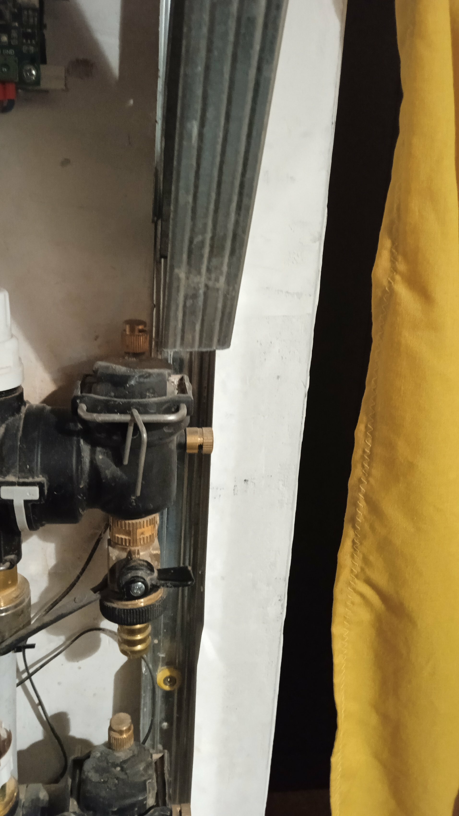

Питання більше про кран відсікання на колекторі, там з торця кран під ключик, видно на фото
Тільки що, standov сказав:
Зазвичай (якщо то кран) там стоїть крутілка , щоб було зручно руками крутити. І до повітрьоскидувача цей кран немає ніякого відношення. То просто для зручності обслуговування системи.

Тоді зустрічне питання, чи є сенс підняти тиск до полутора барів щоб поввтря вийшло? Розумію що запущу зацвий кисень але воно ж мабуть вийде? Зараз рівно одиничка на котлі прт працюючому насосі
1 час назад, standov сказал:
Нет смысла. Воздух из воды может и месяц выходить, как правило будет загонять в 1-2 радиатора. Воздух с такого радиатора спустили, давление в системе добавили.
24 минуты назад, Сергей 31 сказал:
В мене всі радіатори внутрипольнікі і колектор відповідно найвища точка і булькає саме в колекторі, в радіатори воно мабуть не піде
6 часов назад, standov сказал:
Підкажіть колектор даніос, отой кранік збоку він відсікає повіртяний чи ні? Бо якось повітря не виводить з системи схоже, це нацвища точка і булькає, на самому повітряному піпка викручнна
Ні, не відсікає
Там дуже дурне виконання цього вузла: там дирочка маленька по центру.
Доки кількість повітря не перевалить половину рівня балки - в розвоздушку нічого не попадає.
І ще по розвоздушці корисно постукати чимось металевим. Пробиває.

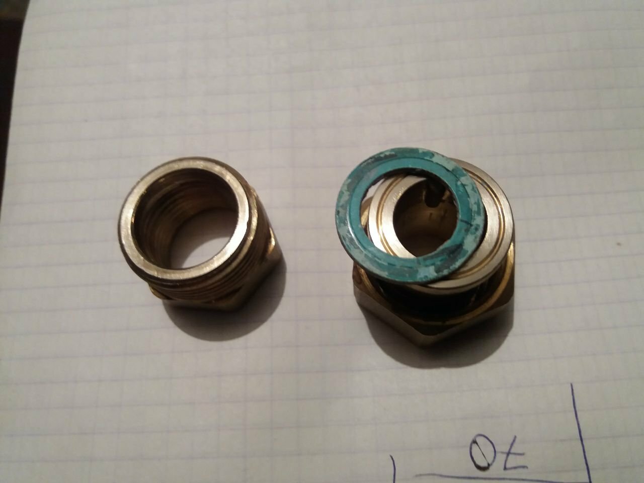

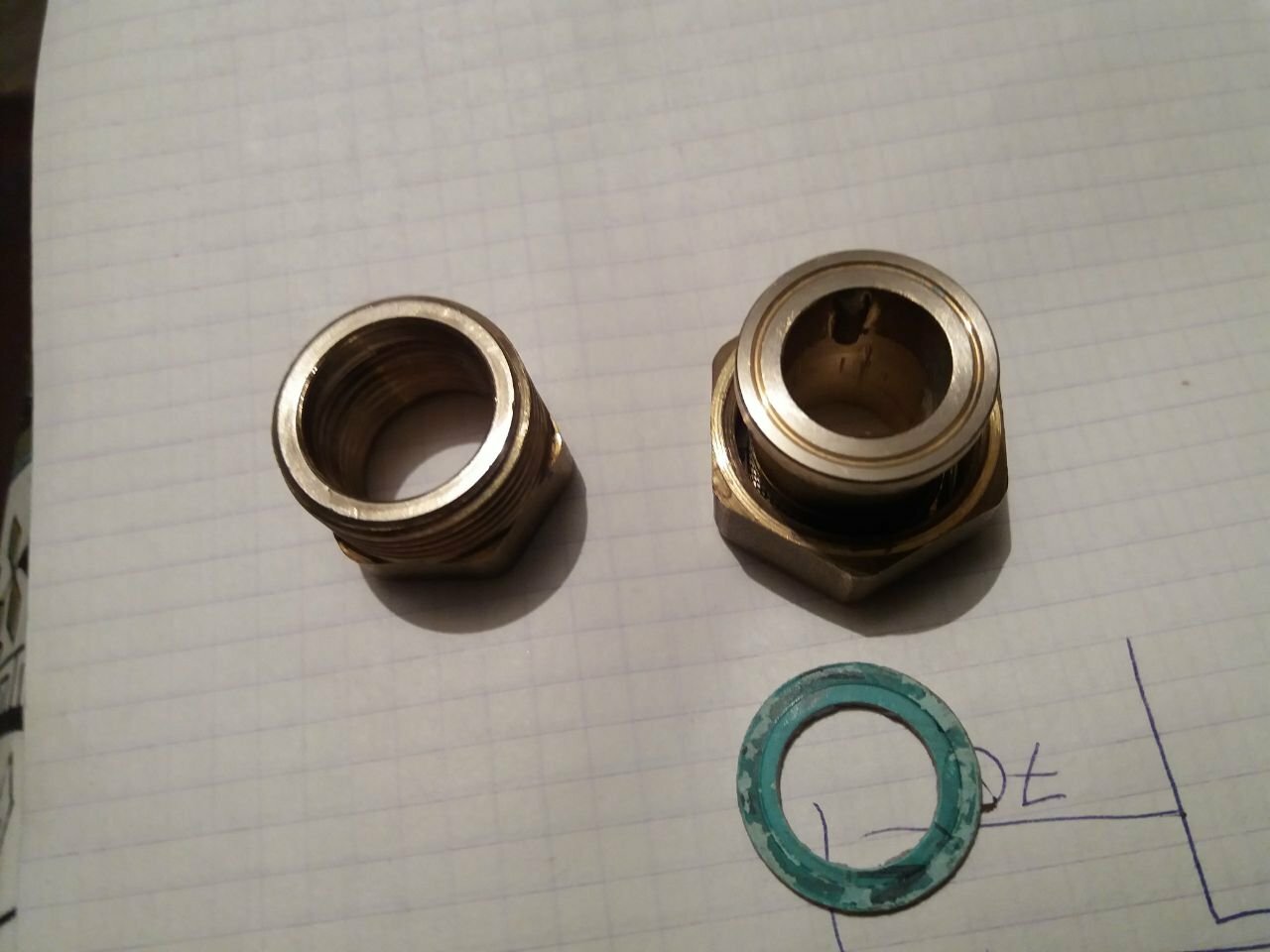

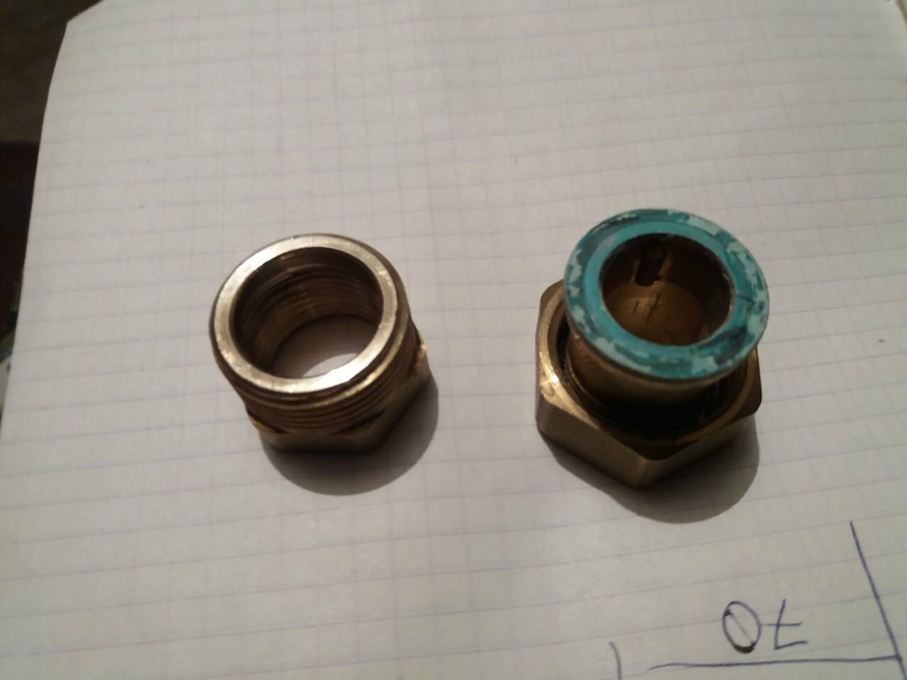

Как неожиданно (для меня) оказалось, существует два типа американок :
- с конусным соединением и круглым резиновым колечком,
- с соединением с плоскими торцами и обычной плоской уплотнительной шайбой.
Какие лучше (надежнее, долговечнее, многоразовее ...) ?
Вот с плоской шайбой :
Змінено користувачем АлександрБ.
21 минуту назад, yoojin сказал:
конус метал-метал взагалі без прокладок.
Теоретично - таке можна уявити.
Але особисто я би не грався такими речами.
7 часов назад, АлександрБ. сказал:
Сплошь и рядом в автомобилях и прочей технике, особенно дизельных. В топливной системе, гидравлической, тормозной.
8 часов назад, АлександрБ. сказал:
Мне больше всего нравится торцевое уплотнение, его не пережмешь, прокладки легко менять. Разной толщины и материала можно применять в одном и том же соединении. По необходимости или какая под рукой есть.
А резиночки- недай бог нечаянно закусил - надо подбирать на базаре
