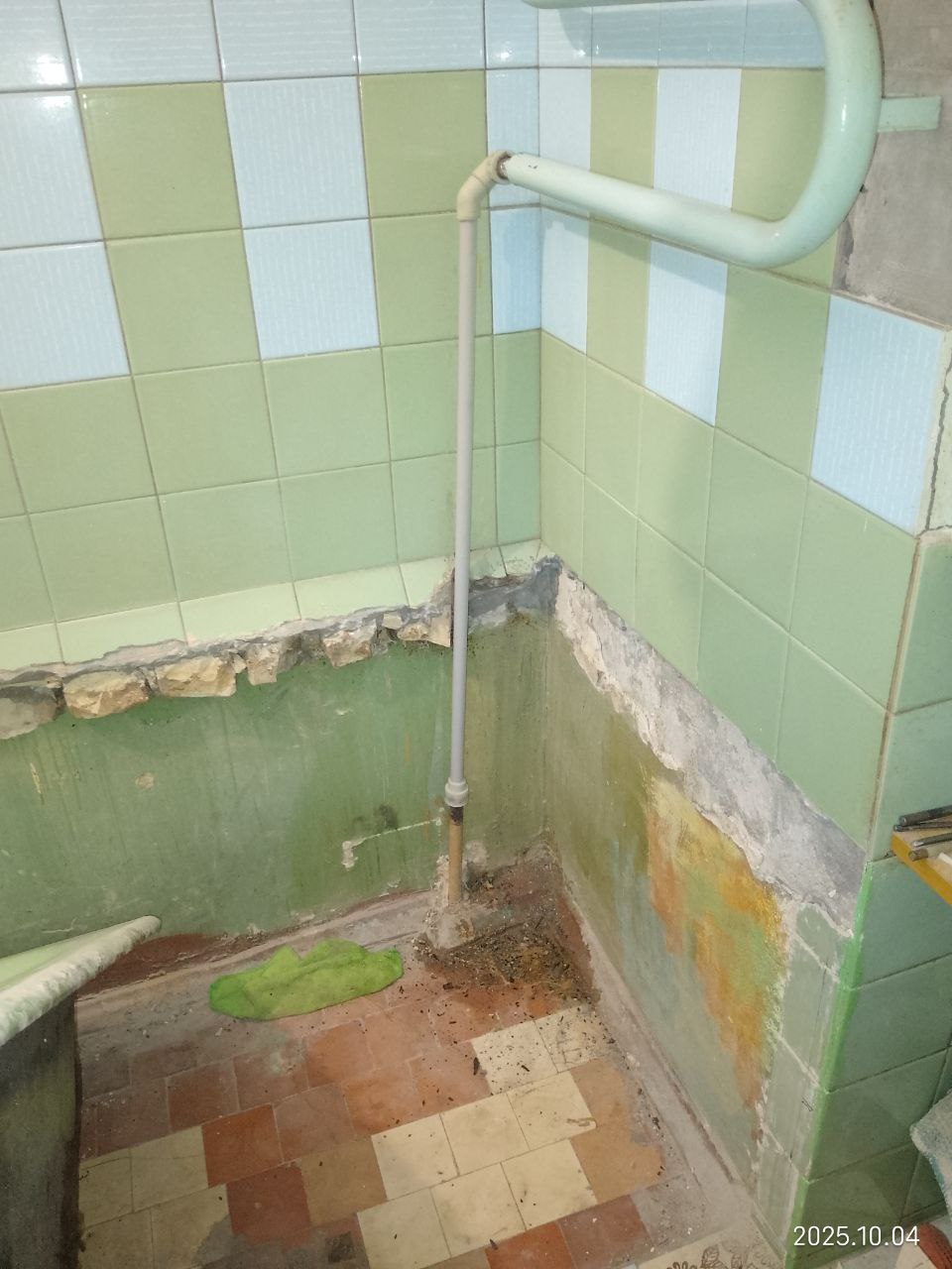

Mystery Опубліковано: 5 лютого Поділитись Опубліковано: 5 лютого Дуже дякую всім за допомогу! Завтра в ЖЕК схожу хай вже роблять й пластиком якщо сварку не хочуть. Підкажіть ще, в моєму випадку Рехау пластик з Гебо хай тягнуть аж до сусіда знизу що б у нього під стелею Гебо було до труби (сусід пенсіонер доступ надасть) чи тільки в мене вирізати шматок десь сантиметрів 20-30 де муфта поржавіла і вставити рехау? 1 Посилання на коментар Поділитися на інших сайтах More sharing options...
Дорофеев Сергей Опубліковано: 5 лютого Поділитись Опубліковано: 5 лютого 2 минуты назад, Mystery сказал: Дуже дякую всім за допомогу! Завтра в ЖЕК схожу хай вже роблять й пластиком якщо сварку не хочуть. Підкажіть ще, в моєму випадку Рехау пластик з Гебо хай тягнуть аж до сусіда знизу що б у нього під стелею Гебо було до труби (сусід пенсіонер доступ надасть) чи тільки в мене вирізати шматок десь сантиметрів 20-30 де муфта поржавіла і вставити рехау? А как вы сами думаете? Конечно к соседу. А если выкинете и к соседу вверх, будет вообще замечательно. Если соседям меняют не всю трубу, они работы не оплачивают. Если собираетесь жить долго, хорошо было бы сразу и стояк горячей воды заменить. Вообще, кап. ремонт, по сантехнике начинают с замены всех трех стояков 2 Посилання на коментар Поділитися на інших сайтах More sharing options...
Дорофеев Сергей Опубліковано: 5 лютого Поділитись Опубліковано: 5 лютого (змінено) 26 минут назад, Дорофеев Сергей сказал: хай вже роблять й пластиком якщо сварку не хочуть. Хрущевка. Меняли отопление. Вверх не помню. Вниз под потолком у соседей. Ясно дело, договорились. Через пол года рассказывают - суд был. Кто то из молодых у соседей решил что это не правильно. Они выиграли суд. Единственный аргумент который рассматривала судья был тех. паспорт дома, где упомянуты стальные трубы. И все. Решение суда - восстановить как было. Потом соседи попустили и все сошлись на продолжении пластика к ним в радиатор. Змінено 5 лютого користувачем Дорофеев Сергей 1 Посилання на коментар Поділитися на інших сайтах More sharing options...
Vikctor Опубліковано: 5 лютого Поділитись Опубліковано: 5 лютого 44 минуты назад, Дорофеев Сергей сказал: Если собираетесь жить долго В квартирі чи взагалі?😁 Раз уж така п'янка, то запитаю і я з приблизно того ж приводу. Є квартира, в якій років шість ніхто не живе. Вирішив здати її в аренду, але є одне але - напевно через те що ніхто роками не користувався водою труби з чорного металу на вводах в квартиру заросли і навіть після відкриття шарових кранів вода не тече. Взагалі не тече. Я вірно розумію, що мені потрібен хтось, хто здатен відрізати якомога ближче до стояків старі труби, нарізати різьбу і далі під'єднатися вже скажемо ППР для розводки по квартирі? Посилання на коментар Поділитися на інших сайтах More sharing options...
Mystery Опубліковано: 5 лютого Поділитись Опубліковано: 5 лютого 24 минуты назад, Дорофеев Сергей сказал: Хрущевка. Меняли отопление. Вверх не помню. Вниз под потолком у соседей. Ясно дело, договорились. Через пол года рассказывают - суд был. Кто то из молодых у соседей решил что это не правильно. Они выиграли суд. Единственный аргумент который рассматривала судья был тех. паспорт дома, где упомянуты стальные трубы. И все. Решение суда - восстановить как было. Потом соседи попустили и все сошлись на продолжении пластика к ним в радиатор. В мене ще є ідея поки може тільки в мене що б шматок на пластик поміняли до сусіда не лізти бо може дійсно ще претензії потім будуть, а влітку може вже вільними будуть майстри на фірмах, є в мене одні нормальні, але зараз вони відмовляють бо навантажені дуже, що потім вже переварили на залізо Посилання на коментар Поділитися на інших сайтах More sharing options...

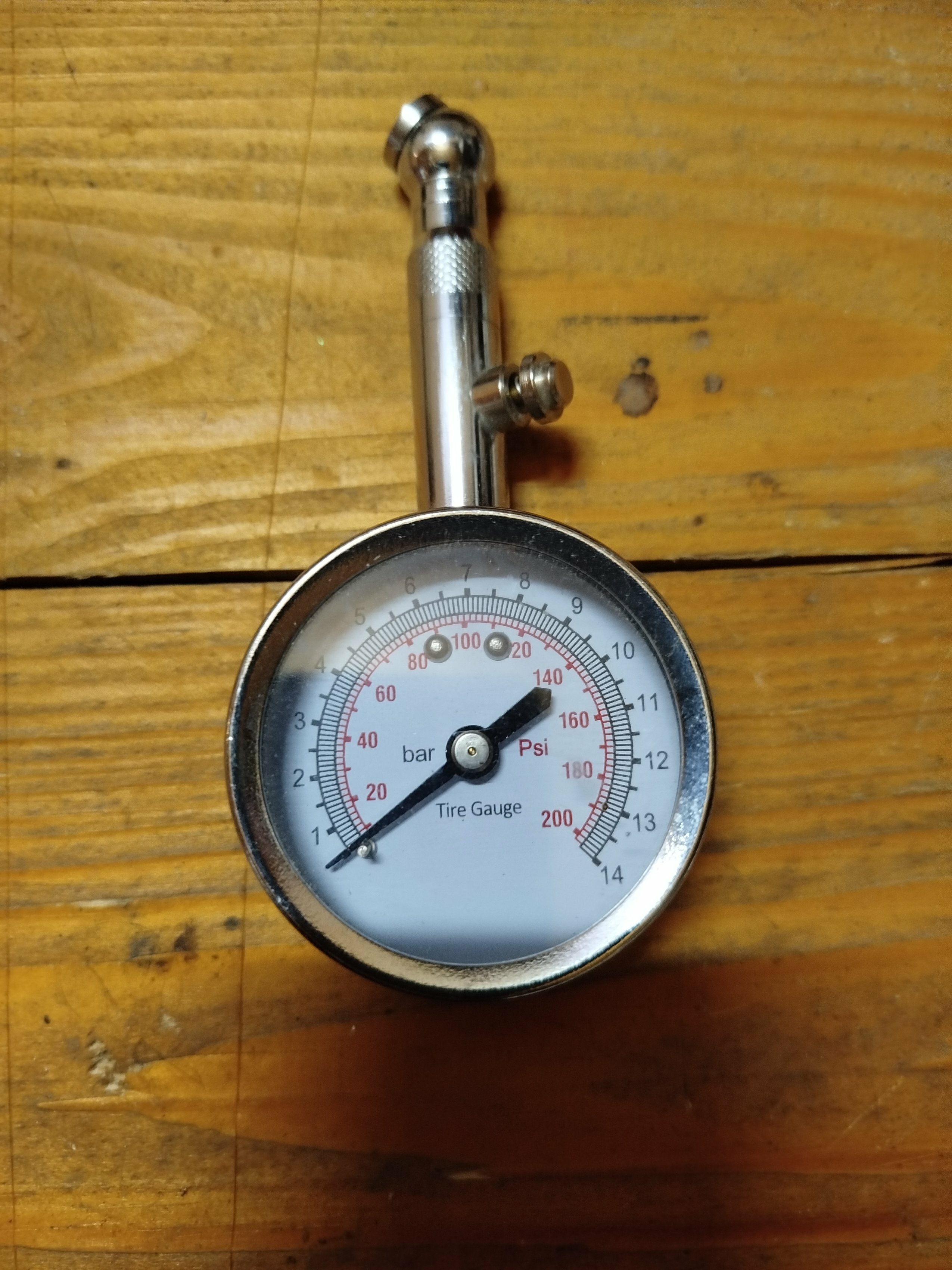

Crazy Опубліковано: 5 лютого Поділитись Опубліковано: 5 лютого 2 часа назад, DimaF сказал: ....выбирайте) Пістолет для подачки я маю, але виникли сумніви щодо правильності показників манометра - гідроакумулятор з заводу мав би йти 1.5 бара, а мій манометр на пістолеті показує майже 2.5. От і думаю, чи на заводі перекачали, чи манометр бреше. Тому й шукаю щось більш надійне. Посилання на коментар Поділитися на інших сайтах More sharing options...
Дорофеев Сергей Опубліковано: 5 лютого Поділитись Опубліковано: 5 лютого (змінено) 54 минуты назад, Mystery сказал: В мене ще є ідея поки може тільки в мене що б шматок на пластик поміняли до сусіда не лізти бо може дійсно ще претензії потім будуть, а влітку може вже вільними будуть майстри на фірмах, є в мене одні нормальні, але зараз вони відмовляють бо навантажені дуже, що потім вже переварили на залізо Чета я перегнул. Не слушайте меня. Это один случай из нескольких сот за практику. Вам правильно посоветовал уважаемый Vikctor, уговаривайте сантехника и соседа. И живите спокойно и счастливо. Змінено 5 лютого користувачем Дорофеев Сергей 1 Посилання на коментар Поділитися на інших сайтах More sharing options...
DimaF Опубліковано: 6 лютого Поділитись Опубліковано: 6 лютого (змінено) 23 часа назад, Crazy сказал: Пістолет для подачки я маю, але виникли сумніви щодо правильності показників манометра - гідроакумулятор з заводу мав би йти 1.5 бара, а мій манометр на пістолеті показує майже 2.5. От і думаю, чи на заводі перекачали, чи манометр бреше. Тому й шукаю щось більш надійне. Купил такой, до войны стоил 200 гривен, щас наверно 350. Змінено 6 лютого користувачем DimaF 1 Посилання на коментар Поділитися на інших сайтах More sharing options...
Фрай Опубліковано: 6 лютого Поділитись Опубліковано: 6 лютого 23 години тому, Crazy сказав: а мій манометр на пістолеті показує майже 2.5. У мене їх три і всі показують різні значення, найбільш притомний з них Yato, тільки його значення співпадають з манометром на ГА 1 Посилання на коментар Поділитися на інших сайтах More sharing options...

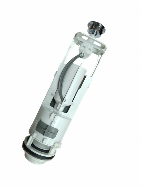

vitalek_87 Опубліковано: 7 лютого Поділитись Опубліковано: 7 лютого (змінено) Підкажіть будь-ласка. Є зливний клапан Cersanit K99-0049 і з ним проблема: через раз (точніше раз через 10) спрацьовує малий злив, спускає всю воду з бачка. Як можна виправити цю проблему? Хотів розібрати для чистки але боюся зламати пластикові кріплення. Прихований текст Змінено 7 лютого користувачем vitalek_87 Посилання на коментар Поділитися на інших сайтах More sharing options...
Vitaliy67 Опубліковано: 7 лютого Поділитись Опубліковано: 7 лютого Купите новый Посилання на коментар Поділитися на інших сайтах More sharing options...
Propeller Опубліковано: 8 лютого Поділитись Опубліковано: 8 лютого В 05.02.2026 в 16:06, Mystery сказал: В мене ще є ідея поки може тільки в мене що б шматок на пластик поміняли до сусіда не лізти бо може дійсно ще претензії потім будуть, а влітку може вже вільними будуть майстри на фірмах, є в мене одні нормальні, але зараз вони відмовляють бо навантажені дуже, що потім вже переварили на залізо Не переймайтесь. Робилась так, робиться і буде робитись. 1 Посилання на коментар Поділитися на інших сайтах More sharing options...

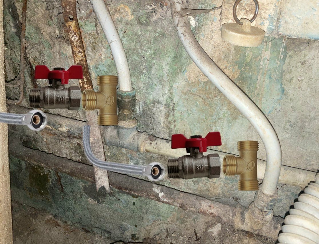

Mystery Опубліковано: 19 лютого Поділитись Опубліковано: 19 лютого (змінено) Підкажіть, знайомій пенсіонерці в квартирі потрібно бойлер підключити над раковиною в ванній, з мінімальними затратами та зусиллями, через армовані шланги. Варіант як на фото зібрати нормальний буде? Білі металло-пластикові труби дві, то на змішувач з душем йдуть Змінено 19 лютого користувачем Mystery Посилання на коментар Поділитися на інших сайтах More sharing options...
Дорофеев Сергей Опубліковано: 19 лютого Поділитись Опубліковано: 19 лютого (змінено) 2 часа назад, Mystery сказал: Підкажіть, знайомій пенсіонерці в квартирі потрібно бойлер підключити над раковиною в ванній, з мінімальними затратами та зусиллями, через армовані шланги. Варіант як на фото зібрати нормальний буде? Білі металло-пластикові труби дві, то на змішувач з душем йдуть Да. Нормально. Только сейчас в войну нужно подключать бойлер чтобы,можно было сливать с него горячую воду для потребности А зачем кран на горячую воду? Денег много? Змінено 19 лютого користувачем Дорофеев Сергей 1 Посилання на коментар Поділитися на інших сайтах More sharing options...
normal Опубліковано: 19 лютого Поділитись Опубліковано: 19 лютого Так і на холодну кран не обов'язково, а ось клапан, що йде в комплекті з бойлером, потрібен Посилання на коментар Поділитися на інших сайтах More sharing options...
Фрай Опубліковано: 19 лютого Поділитись Опубліковано: 19 лютого Дядьки, про що ви говорите? Щось трапилось з бойлером чи гнучкими шлангами - перекриваєш крани, а при відсутності пальцями затуляти чи зливати стояк? Посилання на коментар Поділитися на інших сайтах More sharing options...
normal Опубліковано: 19 лютого Поділитись Опубліковано: 19 лютого Хіба в квартирах немає ввідного крану, щоб не зливати весь стояк? Я он понаставлял штук 20 кранів кругом, а користуюсь тільки ввідним і то один раз у кілька років поміняти фільтр чи мембрану осмосу 1 Посилання на коментар Поділитися на інших сайтах More sharing options...
Vikctor Опубліковано: 19 лютого Поділитись Опубліковано: 19 лютого 29 минут назад, normal сказал: Хіба в квартирах немає ввідного крану, щоб не зливати весь стояк? Я он понаставлял штук 20 кранів кругом, а користуюсь тільки ввідним і то один раз у кілька років поміняти фільтр чи мембрану осмосу Тобто кожного разу при заміні мембрани осмосу ви перекриваєте воду на весь будинок? Посилання на коментар Поділитися на інших сайтах More sharing options...
normal Опубліковано: 19 лютого Поділитись Опубліковано: 19 лютого Тю, да на весь мій будинок, перекрив на 10хв і поміняв що потрібно, дружина чи діти навіть цього не встигають помітити, або попереджую, що води не буде деякий час, на відміну від міськводоканалу (який може і не попередити...) Посилання на коментар Поділитися на інших сайтах More sharing options...
Vikctor Опубліковано: 19 лютого Поділитись Опубліковано: 19 лютого 1 час назад, normal сказал: Тю, да на весь мій будинок, перекрив на 10хв і поміняв що потрібно, дружина чи діти навіть цього не встигають помітити, або попереджую, що води не буде деякий час, на відміну від міськводоканалу (який може і не попередити...) Невже не зручніше таки перекрити потрібний локальний кран і не обмежувати ваших рідних в користуванні водою? І змінюйте ту мембрану хоч півгодини. Бо в принципі можна й ввідний автомат рубанути щоб починити/замінити скажемо розетку, але все ж зручніше вимкнути автомат цієї розетки/групи. 2 Посилання на коментар Поділитися на інших сайтах More sharing options...
Дорофеев Сергей Опубліковано: 19 лютого Поділитись Опубліковано: 19 лютого 2 часа назад, normal сказал: Хіба в квартирах немає ввідного крану, щоб не зливати весь стояк? Я он понаставлял штук 20 кранів кругом, а користуюсь тільки ввідним і то один раз у кілька років поміняти фільтр чи мембрану осмосу Я прикалываюсь с наличия кранов на смесителях умывальников. Особенно если присутствует полунога. - А зачем краны в полуноге? - Так мастера сказали что когда мннять смеситель, не нужно перекрывать весь частный дом. - А аа. Ясно. А ими когда нибудь пользовались? - Никогда!!! - Ясно. Пойду я общий кран бахну Посилання на коментар Поділитися на інших сайтах More sharing options...
