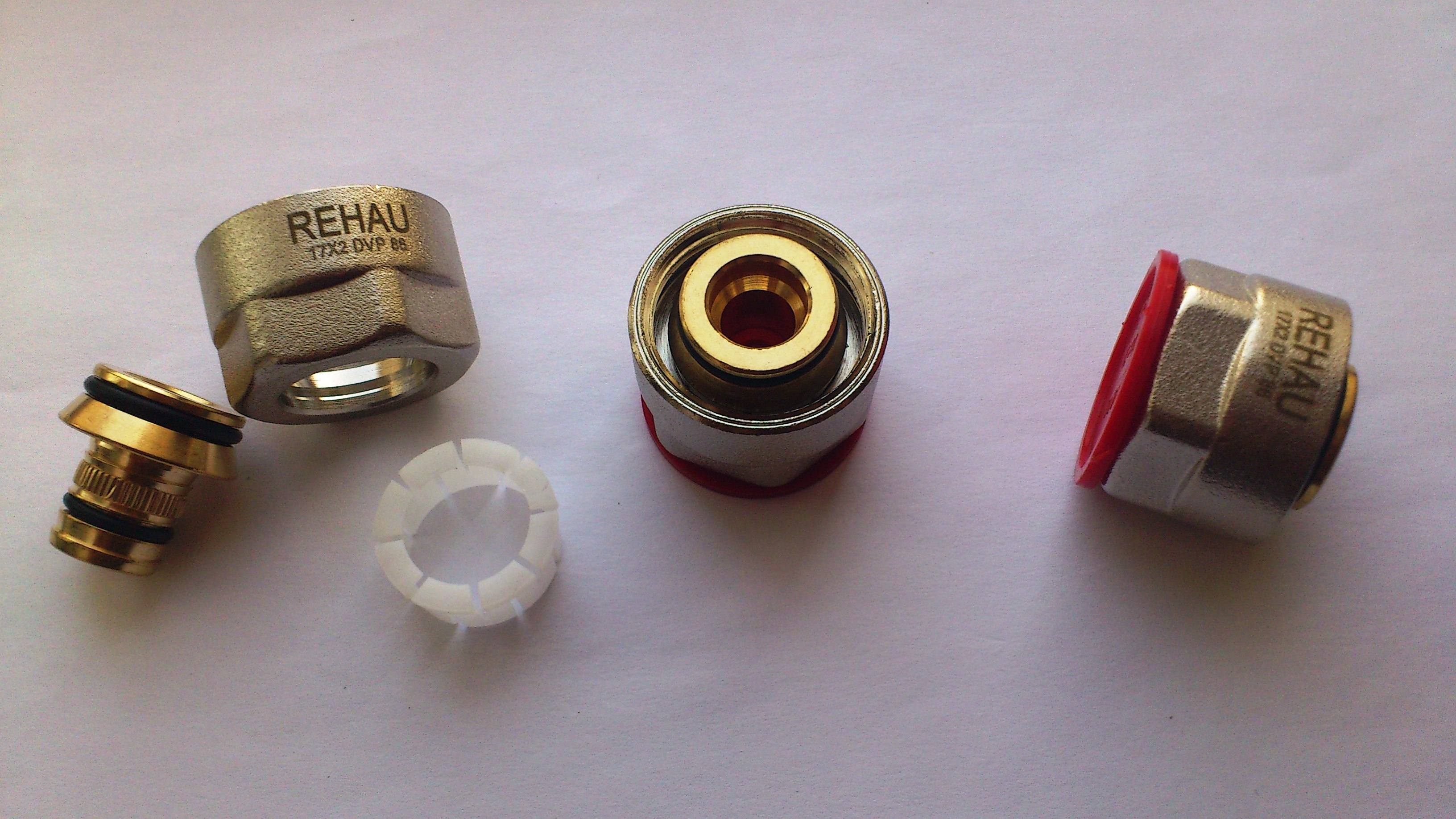

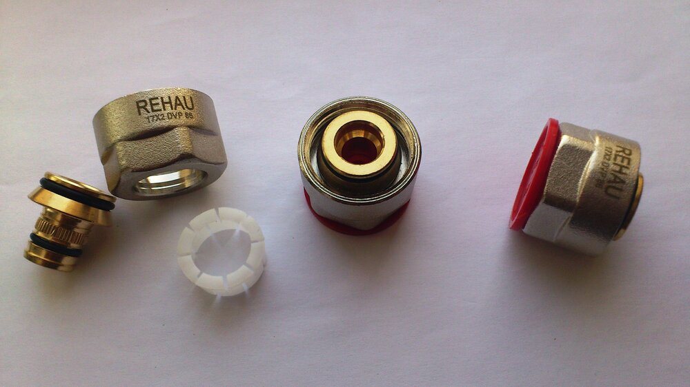

Eliui Опубліковано: 18 серпня 2015 Поділитись Опубліковано: 18 серпня 2015 Помогите советом пожалуйста. Планируется сделать водяной теплый пол в доме. Купил трубу Рехау 17мм, а к ней евроконус (на фото), но оказывается (утверждают мои сантехники), что это только часть евроконуса (нижняя), а есть еще верхняя, которая крепиться к коллектору. Что за часть - понять не могу. Подскажите, направьте по ссылке пожалуйста, что надо докупить и как это "чудо" называется. Спасибо. Извините за "странный вопрос", но нужна просто помощь. Посилання на коментар Поділитися на інших сайтах More sharing options...
bgt Опубліковано: 18 серпня 2015 Поділитись Опубліковано: 18 серпня 2015 Обычно коллектор уже идет с ответкой под евроконус. Но есть особо дорогие и брендовые вещи, где эти "верхние" штуки продают отдельно. Наверное Вам купили именно такие коллектора. Посилання на коментар Поділитися на інших сайтах More sharing options...
Eliui Опубліковано: 18 серпня 2015 Поділитись Опубліковано: 18 серпня 2015 Спасибо за ответ. А как называется эти "штуки", что бы их купить отдельно? Посилання на коментар Поділитися на інших сайтах More sharing options...
murava Опубліковано: 18 серпня 2015 Поділитись Опубліковано: 18 серпня 2015 Переходами 1/2"-3/4"Е. Стоят гривень по 25 за штучьку. Часто идут вдовесок к гарнитурам нижнего подключения. Посилання на коментар Поділитися на інших сайтах More sharing options...
