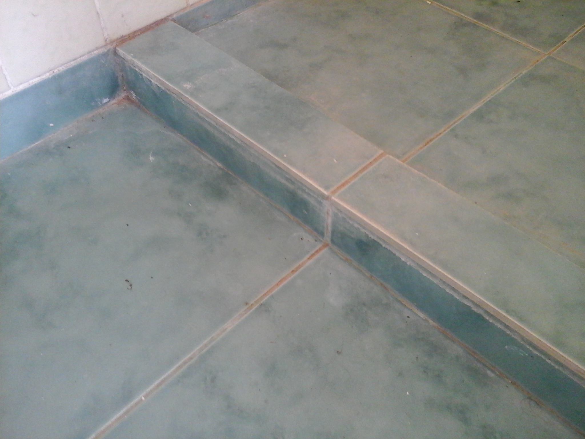

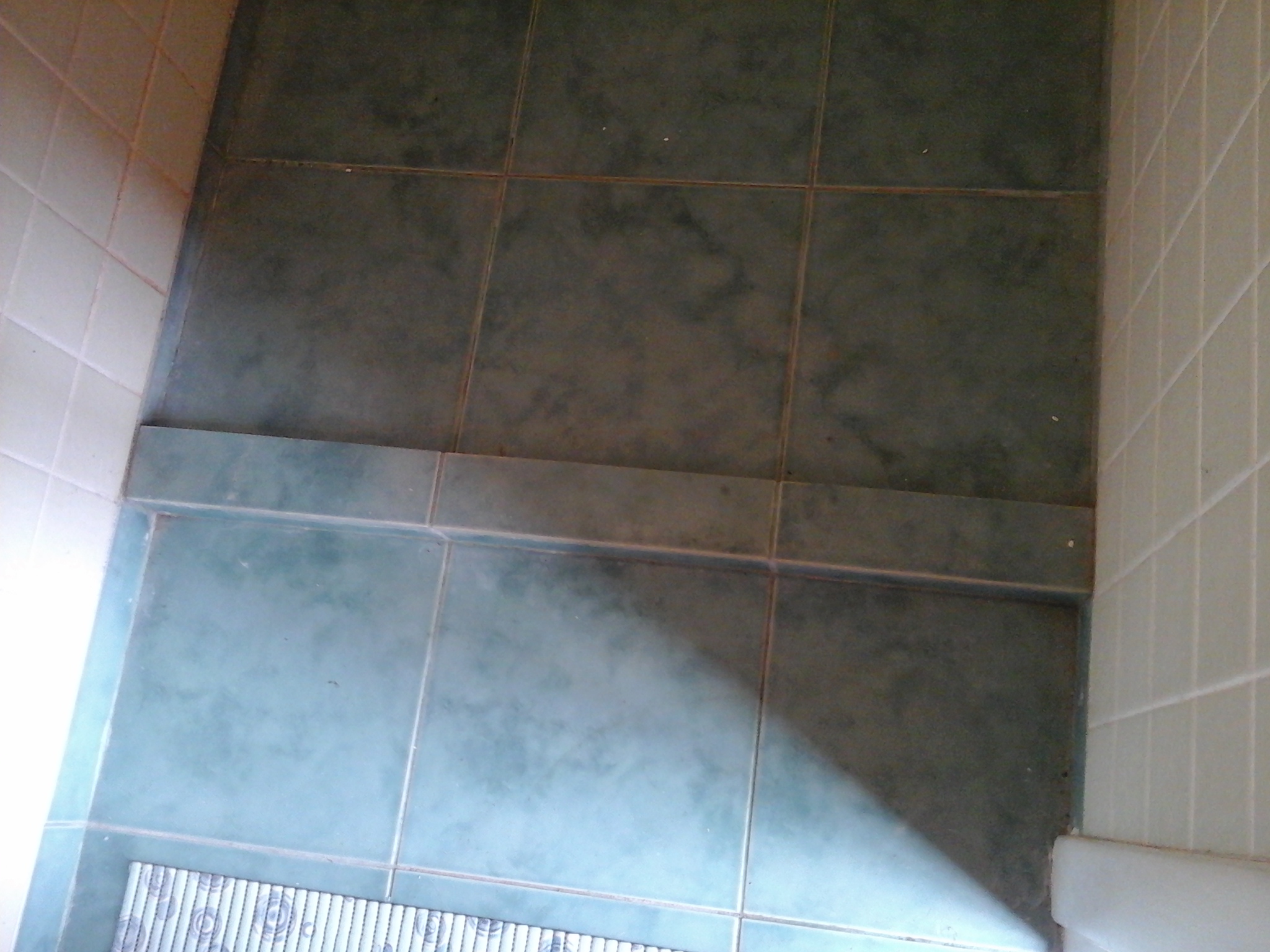

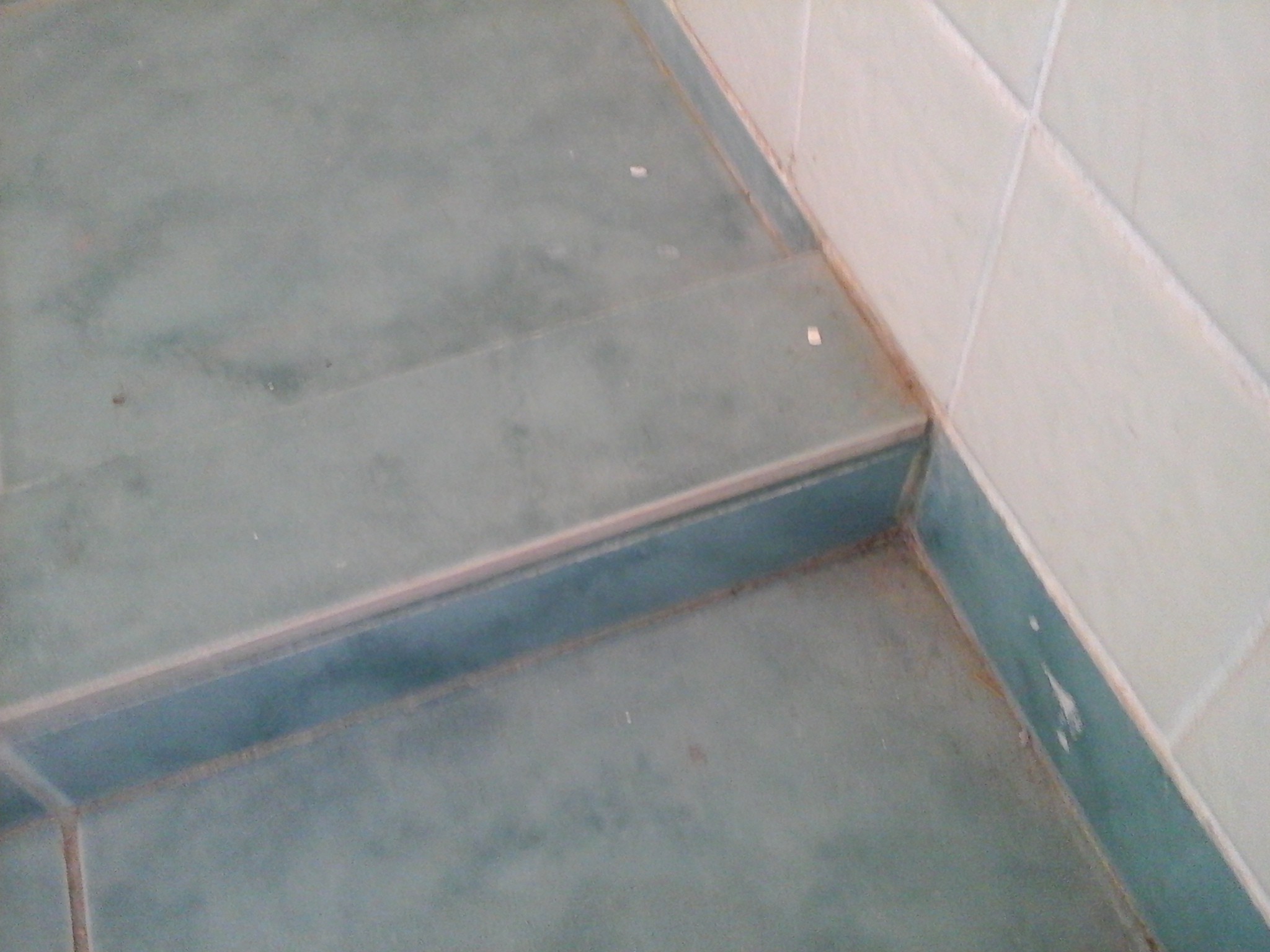

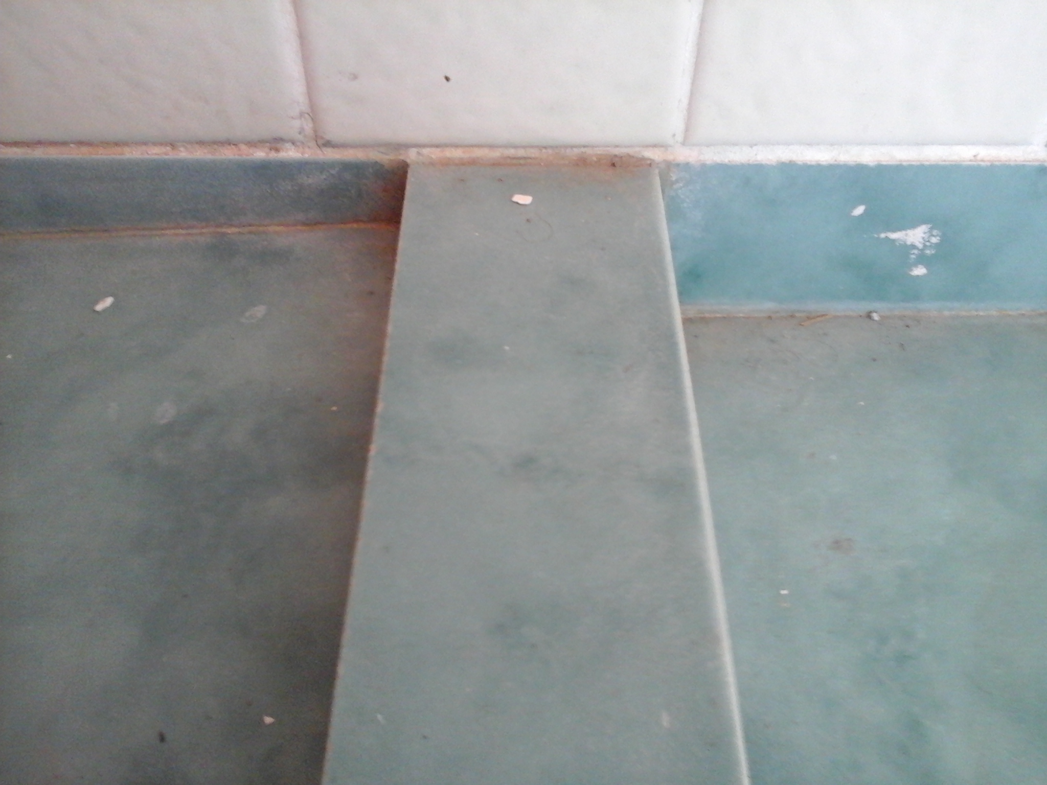

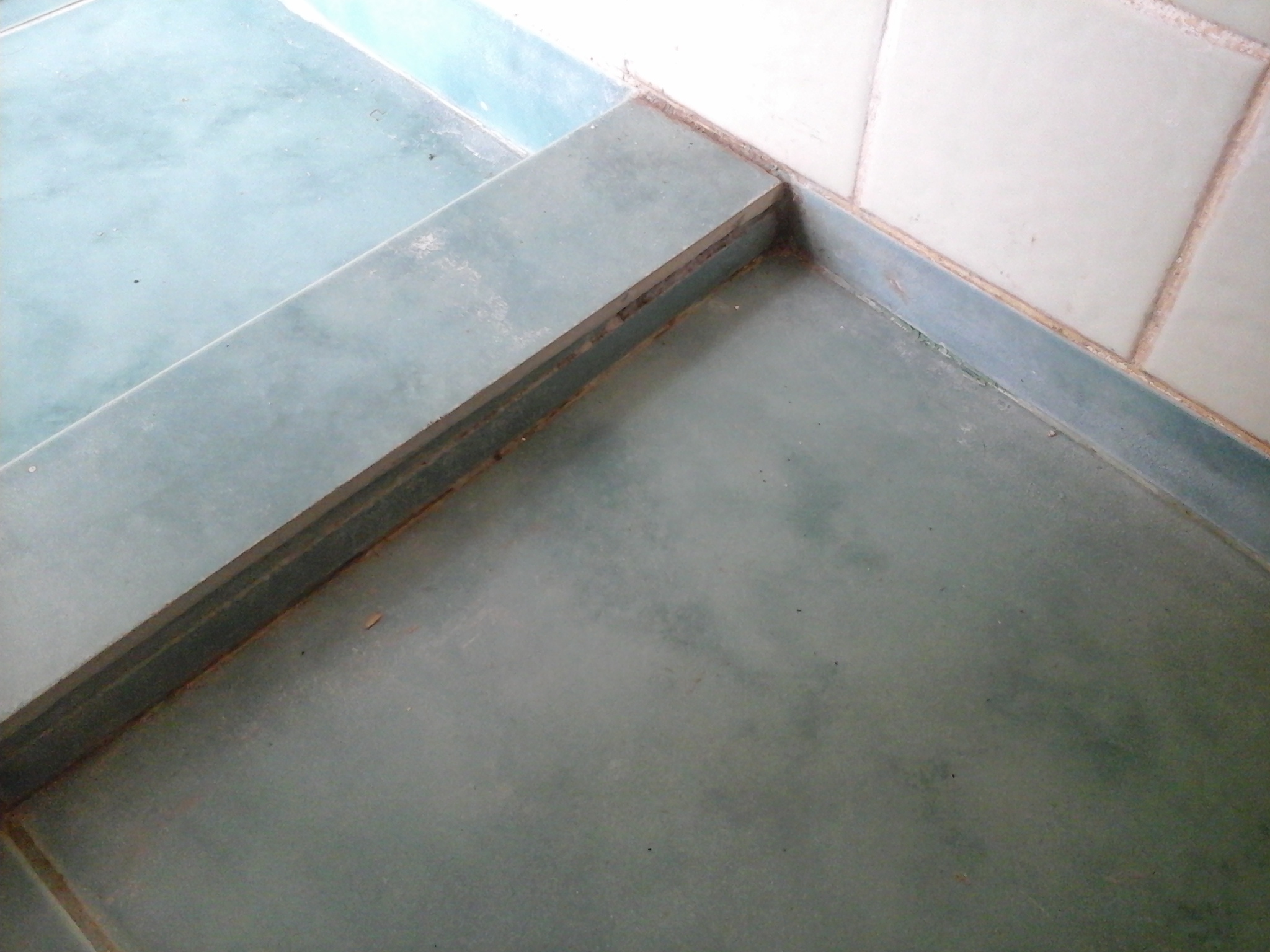

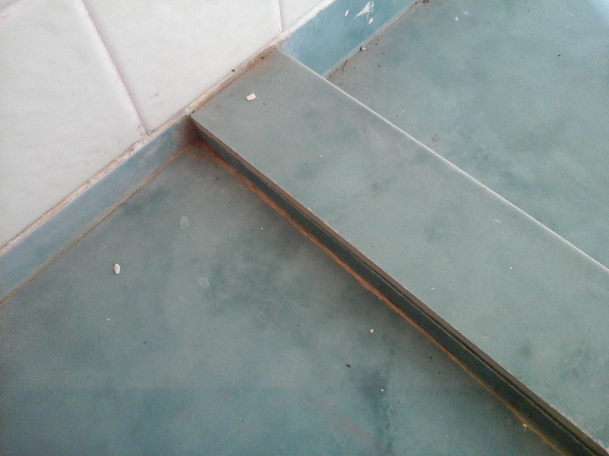

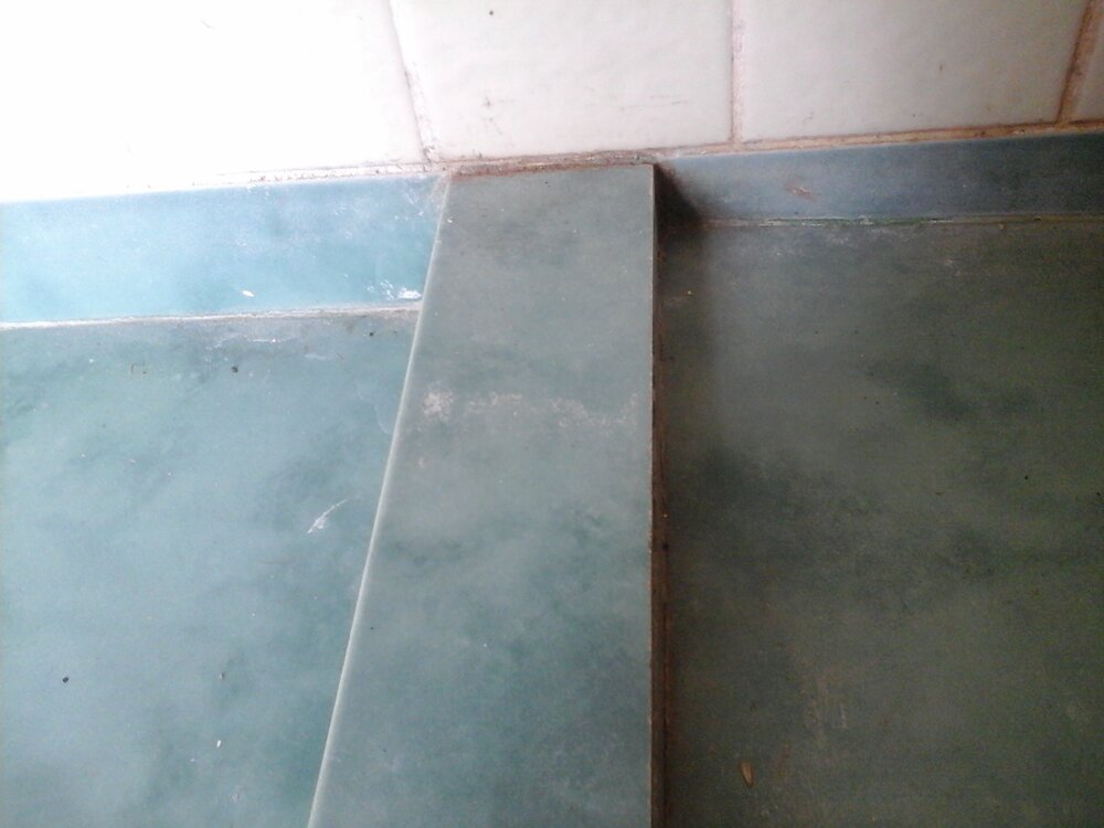

Игорь&Ира Опубліковано: 9 квітня 2016 Поділитись Опубліковано: 9 квітня 2016 Запамятовал: кто-то спрашивал про порожек в душевой из плитки: Посилання на коментар Поділитися на інших сайтах More sharing options...

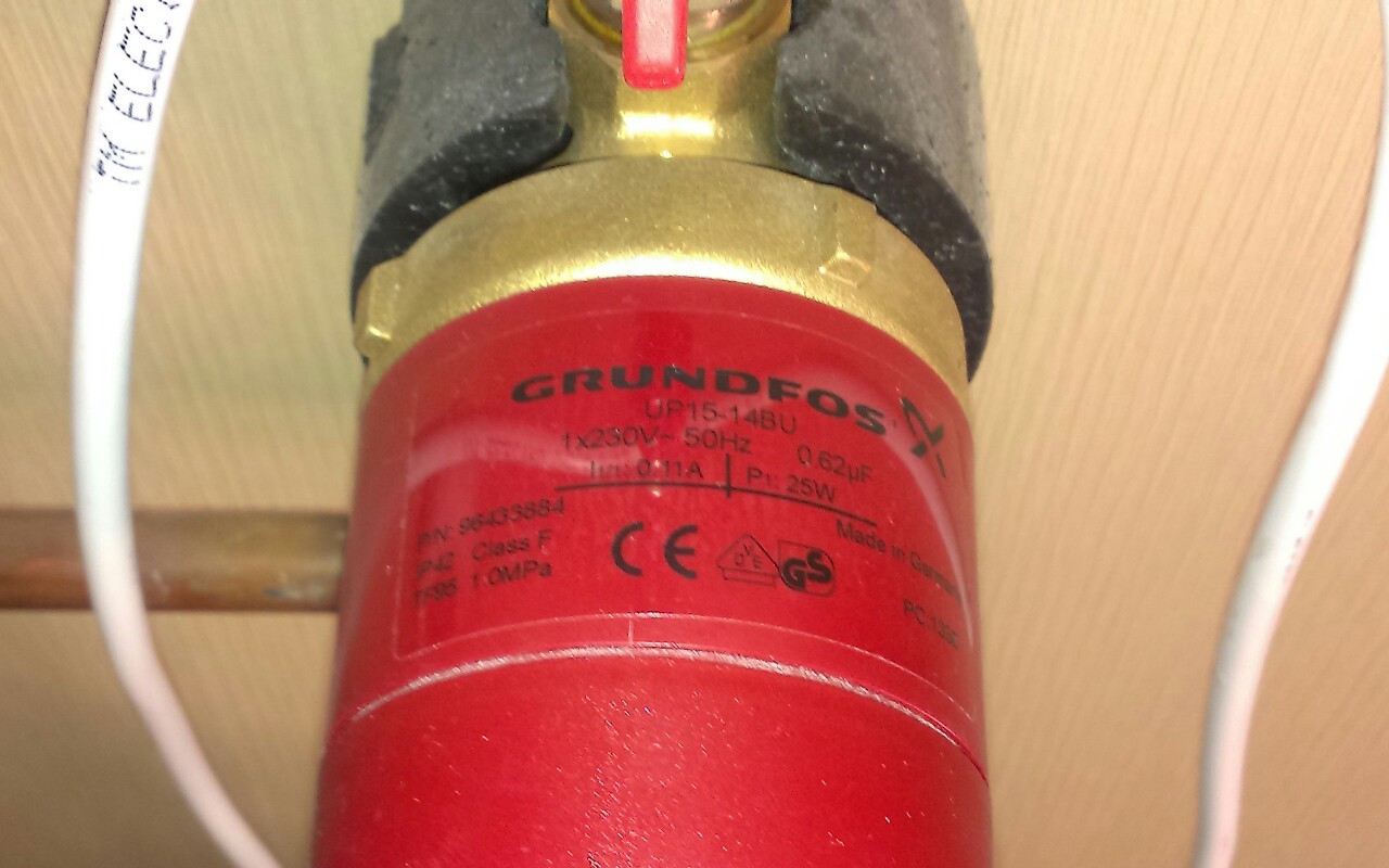

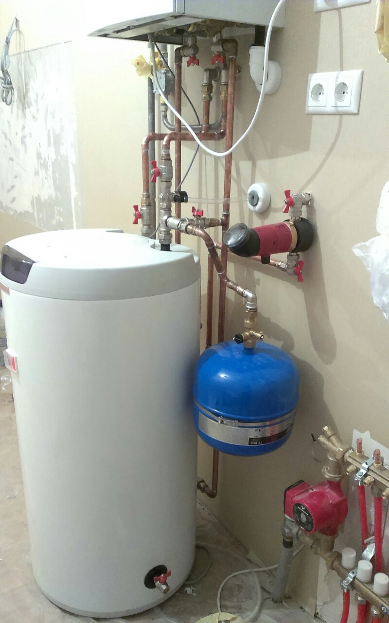

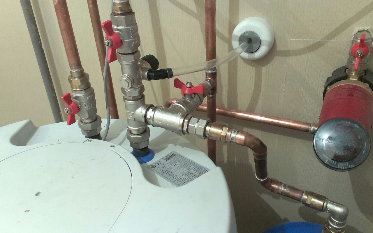

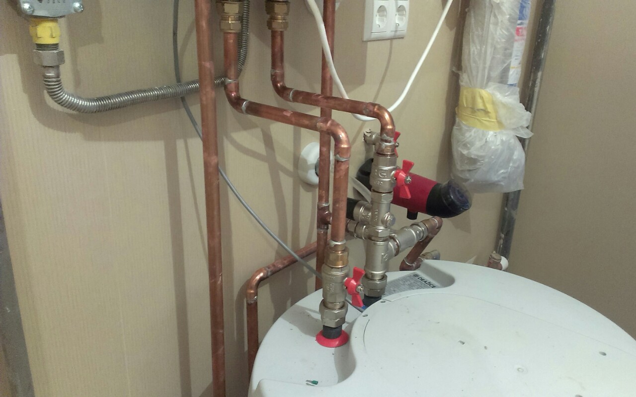

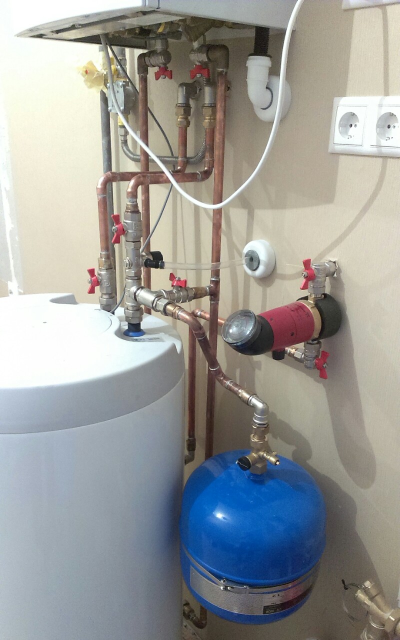

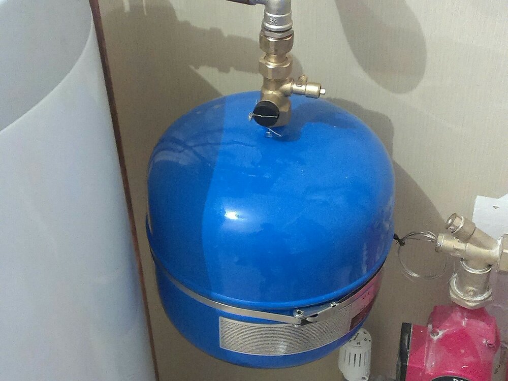

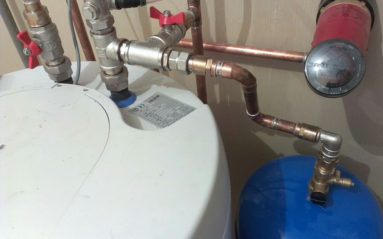

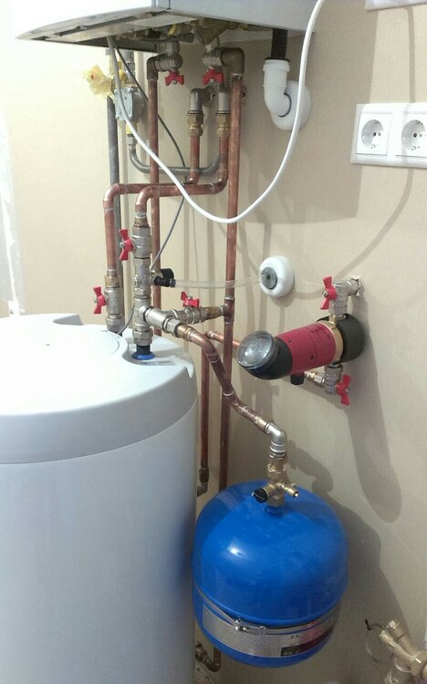

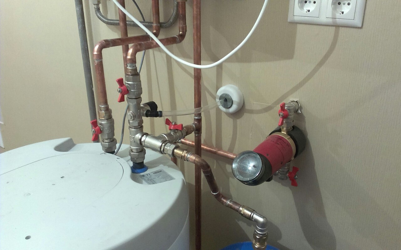

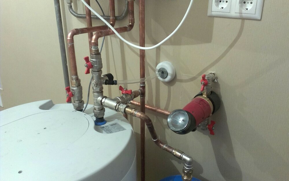

Livesms Опубліковано: 11 квітня 2016 Поділитись Опубліковано: 11 квітня 2016 Подскажите с чем может быть связан такой глюк. Есть насос рециркуляции на линии горячей воды ( выход с бойлера Drazice OKCE, ветка горячей воды к потребителям, в дальней точке разворот, и на обратке на входе в бойлер насос Grundos с таймером). Насос включен в режиме "включен всегда" и управляется термостатоте(по температуре трубы обратки ГВС в бойлер). Все работает нормально в штатном режиме. Один раз уходя из дома перекрыл кран холодной воды (вход) и по возвращению соседи встретили у входа с криками что там у тебя пищит. Пищал насос. Вытащил из розетки - воткнул назад - все нормально, крутит, гоняет воду. Думал так - случайность. Потом прошло какое то время опять закрыл краны и по возвращению у опять клин насоса. Что может быть? Как закрытый кран на входе может влиять на проблемы с насосом рециркуляции? Или это брак насоса ? Посилання на коментар Поділитися на інших сайтах More sharing options...

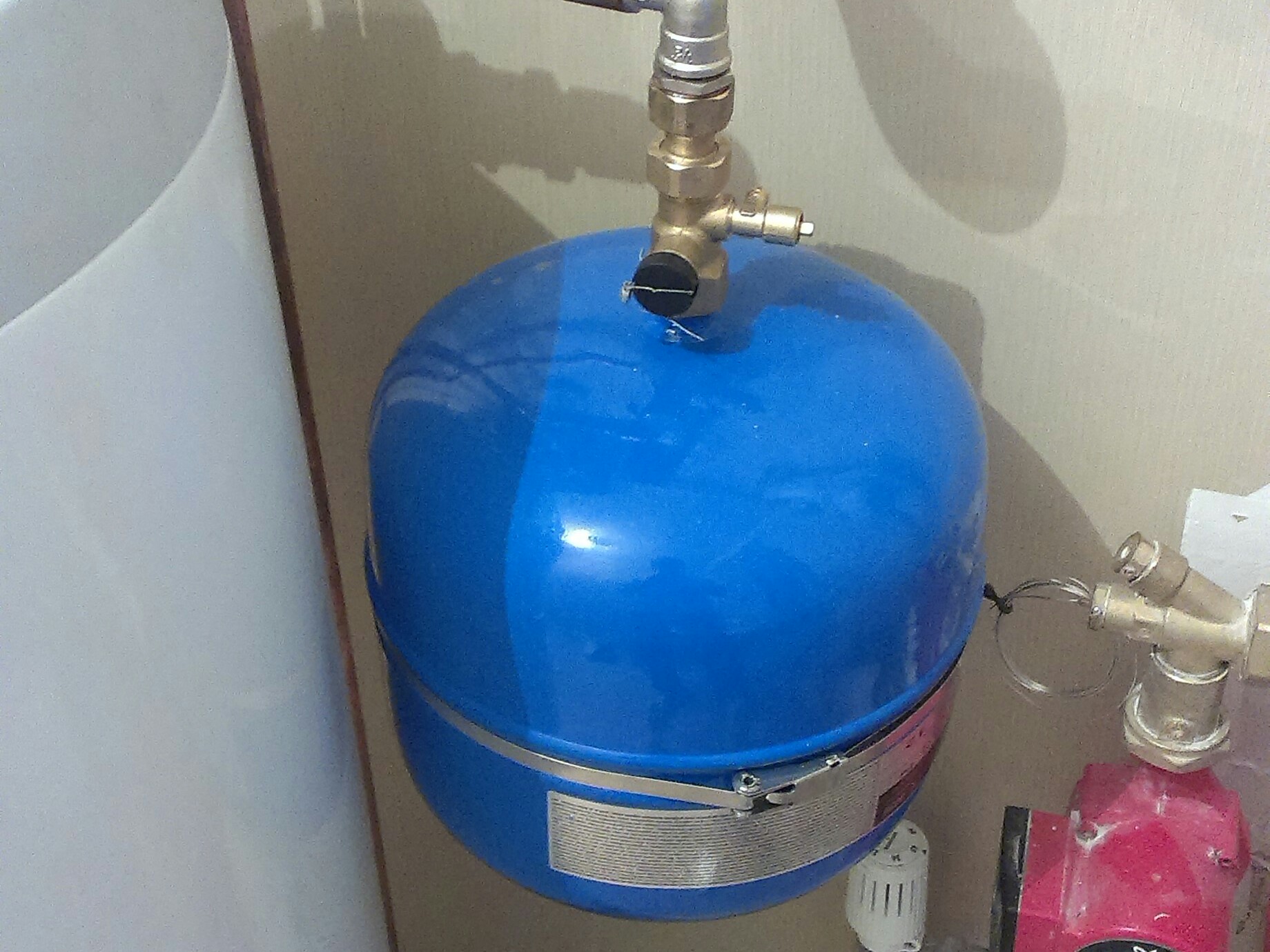

Livesms Опубліковано: 11 квітня 2016 Поділитись Опубліковано: 11 квітня 2016 Покажите как сделана обвязкаФото в вложении Посилання на коментар Поділитися на інших сайтах More sharing options...
murava Опубліковано: 11 квітня 2016 Поділитись Опубліковано: 11 квітня 2016 Вполне возможно попадание сторонних тел в насос. Разберите, если не гарантийный. В этом насосе клинить нечему. Там и подшипников толком нету Посилання на коментар Поділитися на інших сайтах More sharing options...

troll_9000 Опубліковано: 12 квітня 2016 Поділитись Опубліковано: 12 квітня 2016 Livesms, защитите насос через реле давления и спите спокойно Посилання на коментар Поділитися на інших сайтах More sharing options...
