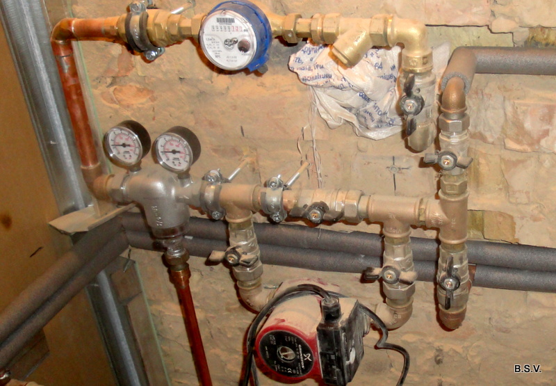

red baron Опубліковано: 18 жовтня 2016 Поділитись Опубліковано: 18 жовтня 2016 Какие Вы мелочные. Нужно делать так. Давления там все равно не будет, они же не самоубийцы давать много на полипропилен. да как сказать)))) 6-7 кг будет а по диаметру - УПС))) - ИМХО - МП 20 Посилання на коментар Поділитися на інших сайтах More sharing options...
finansist9999 Опубліковано: 18 жовтня 2016 Поділитись Опубліковано: 18 жовтня 2016 1) что за производитель редуктора? 2) понадобится МРН МП 16*1/2 под пресс 3) пресс-клещи itap 2-3 - думаю у сантехника от застройщика это будет. Добавлено через 2 минуты Какие Вы мелочные. Нужно делать так. Давления там все равно не будет, они же не самоубийцы давать много на полипропилен. 2. В квартиру 16 труба. Да Вы издеваетесь батенька. В том что на фото, в квартиру заходит 32-я ТЕСЕ. обьясните пожалуйста доступным языком для человека который 3 раз в жизни посещает сей раздел) Посилання на коментар Поділитися на інших сайтах More sharing options...
B.S.V. Опубліковано: 19 жовтня 2016 Автор Поділитись Опубліковано: 19 жовтня 2016 обьясните пожалуйста доступным языком для человека который 3 раз в жизни посещает сей раздел) Провенрьте давление в статике и динамике. Как правило, на подобных объектах с полипропиленовыми стояками и отводами на 1/2*, оно неважное. Если у Вас по другому, Ваш объект является приятным исключением. Ввод трубы 20 МП маловат, и если его будете менять, то ,имхо, лучше в квартиру зайти 25 трубой. 1 Посилання на коментар Поділитися на інших сайтах More sharing options...
Игорь&Ира Опубліковано: 19 жовтня 2016 Поділитись Опубліковано: 19 жовтня 2016 Ввод трубы 20 МП маловат, и если его будете менять, то ,имхо, лучше в квартиру зайти 25 трубой. Представляю цену редуктора на дюйм. У меня вход 1/2 дюйма. Посилання на коментар Поділитися на інших сайтах More sharing options...
B.S.V. Опубліковано: 19 жовтня 2016 Автор Поділитись Опубліковано: 19 жовтня 2016 Представляю цену редуктора на дюйм. У меня вход 1/2 дюйма. У Вас, как и у меня, стояки водоснабжения расположены в квартире, в непосредственной близости от точек водоразбора. Здесь, судя по всему, что стояк сфотографирован один-ХВС, еще предусматривается ГВС от отдельного источника, который будет расположен в квартире. Потери на трассе, разделение на 2 потока. Поэтому и написал, что, имхо, 20-ки будет маловато. А дюймовый редуктор зачем ? На 25-ку обычно ставиться 3/4*, чтобы уровнять расход со счетчиком 1/2* 1 Посилання на коментар Поділитися на інших сайтах More sharing options...
Игорь&Ира Опубліковано: 19 жовтня 2016 Поділитись Опубліковано: 19 жовтня 2016 На 25-ку обычно ставиться 3/4*, чтобы уровнять расход со счетчиком 1/2* А мне на отвод 1/2 со счётчиком 1/2 советовали редуктор на 3/4. Посилання на коментар Поділитися на інших сайтах More sharing options...
B.S.V. Опубліковано: 19 жовтня 2016 Автор Поділитись Опубліковано: 19 жовтня 2016 А мне на отвод 1/2 со счётчиком 1/2 советовали редуктор на 3/4. Правильно советовали, чтобы уровнять макс. пропускную возможность счетчика- 2,5 куба, с пропускной возможностью редуктора. Но при Ваших потребителях, это не столь важно. Посилання на коментар Поділитися на інших сайтах More sharing options...
finansist9999 Опубліковано: 19 жовтня 2016 Поділитись Опубліковано: 19 жовтня 2016 Провенрьте давление в статике и динамике. Как правило, на подобных объектах с полипропиленовыми стояками и отводами на 1/2*, оно неважное. Если у Вас по другому, Ваш объект является приятным исключением. Ввод трубы 20 МП маловат, и если его будете менять, то ,имхо, лучше в квартиру зайти 25 трубой. и правда давление не ахти, застройщик на насосы и перепады с электричеством грешит. ну так как редуктор уже куплен - то поставлю его вместе с манометром (он же подойдет?) и так и оставлю в шкафе в коридоре. если будет мало - то редуктор можно на максимум ведь накрутить. правильно? Посилання на коментар Поділитися на інших сайтах More sharing options...
DraVVa Опубліковано: 19 жовтня 2016 Поділитись Опубліковано: 19 жовтня 2016 если будет мало - то редуктор можно на максимум ведь накрутить. правильно?ну редуктор не сможет увеличить давление он только умеет не пропускать больше положенного Посилання на коментар Поділитися на інших сайтах More sharing options...
finansist9999 Опубліковано: 19 жовтня 2016 Поділитись Опубліковано: 19 жовтня 2016 ну редуктор не сможет увеличить давление он только умеет не пропускать больше положенного я это понимаю. имел ввиду "накрутить на максимум" вернуть максимально возможное давление для трубы ввода не снимая редуктор. там 5 бар вроде? Посилання на коментар Поділитися на інших сайтах More sharing options...
Игорь&Ира Опубліковано: 19 жовтня 2016 Поділитись Опубліковано: 19 жовтня 2016 Правильно советовали, чтобы уровнять макс. пропускную возможность счетчика- 2,5 куба, с пропускной возможностью редуктора. В инструкции к Caleffi было указано, что он не уменьшает проток в 1/2 дюйма. Но при Ваших потребителях, это не столь важно. При открытии горячего крана на кухне чувствуется в душевой. Посилання на коментар Поділитися на інших сайтах More sharing options...
finansist9999 Опубліковано: 19 жовтня 2016 Поділитись Опубліковано: 19 жовтня 2016 вопрос к знатокам. При исходных данных щитка ввода воды и всех диаметров. Если после ремонта и заселения постоянно будет проблема напора воды. Как ее можно будет решить? Какой примерно бюджет и что для этого может быть нужно? насос внутри квартиры ставить под мойкой в кухне или что? хочу приготовиться к худшему. ЗЫ просто покупал дорогую немецкую душевую стойку с тропическим душем и мечтаю о хорошем напоре.. Посилання на коментар Поділитися на інших сайтах More sharing options...
B.S.V. Опубліковано: 19 жовтня 2016 Автор Поділитись Опубліковано: 19 жовтня 2016 Как ее можно будет решить? Какой примерно бюджет и что для этого может быть нужно? насос внутри квартиры ставить под мойкой в кухне или что? хочу приготовиться к худшему. ЗЫ просто покупал дорогую немецкую душевую стойку с тропическим душем и мечтаю о хорошем напоре.. 1. Насос повышения давления, но эффективность слабенькая в районе 0,8-1 бар. 2.Не под мойкой, а на входе воды в квартиру. 3. Первый шаг- редуктор в мусорное ведро... Посилання на коментар Поділитися на інших сайтах More sharing options...
finansist9999 Опубліковано: 19 жовтня 2016 Поділитись Опубліковано: 19 жовтня 2016 1. Насос повышения давления, но эффективность слабенькая в районе 0,8-1 бар. 2.Не под мойкой, а на входе воды в квартиру. 3. Первый шаг- редуктор в мусорное ведро... слышал что у соседа сорвало шланги под смесителем и затопило новый ремонт + на все этажи ниже ремонты затопило. решил обезопасить себя редуктором Добавлено через 31 секунду 1. Насос повышения давления, но эффективность слабенькая в районе 0,8-1 бар. 2.Не под мойкой, а на входе воды в квартиру. 3. Первый шаг- редуктор в мусорное ведро... и где взять электричество в коридорном щитке - для п1 вот вопрос Посилання на коментар Поділитися на інших сайтах More sharing options...
B.S.V. Опубліковано: 19 жовтня 2016 Автор Поділитись Опубліковано: 19 жовтня 2016 слышал что у соседа сорвало шланги под смесителем и затопило новый ремонт + на все этажи ниже ремонты затопило. решил обезопасить себя редуктором Добавлено через 31 секунду и где взять электричество в коридорном щитке - для п1 вот вопрос 1. Делайте водоснабжение из нормальных материалов и не используйте гибких подводок и будет Вам счастье. 2.Такие вещи в коридоре не ставят, только у себя в квартире. Обычно это делают возле квартирных входных кранов. 2 Посилання на коментар Поділитися на інших сайтах More sharing options...
