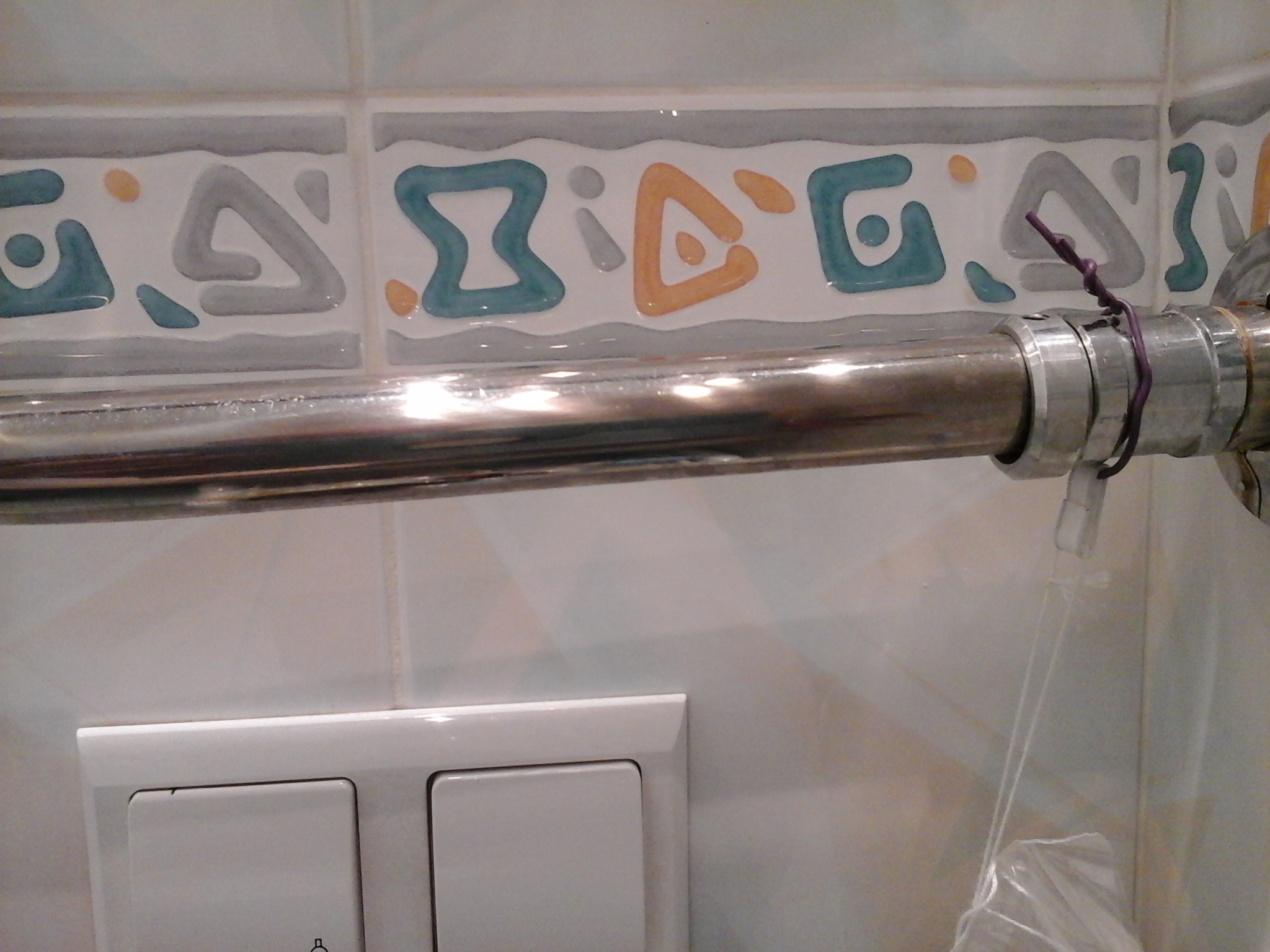

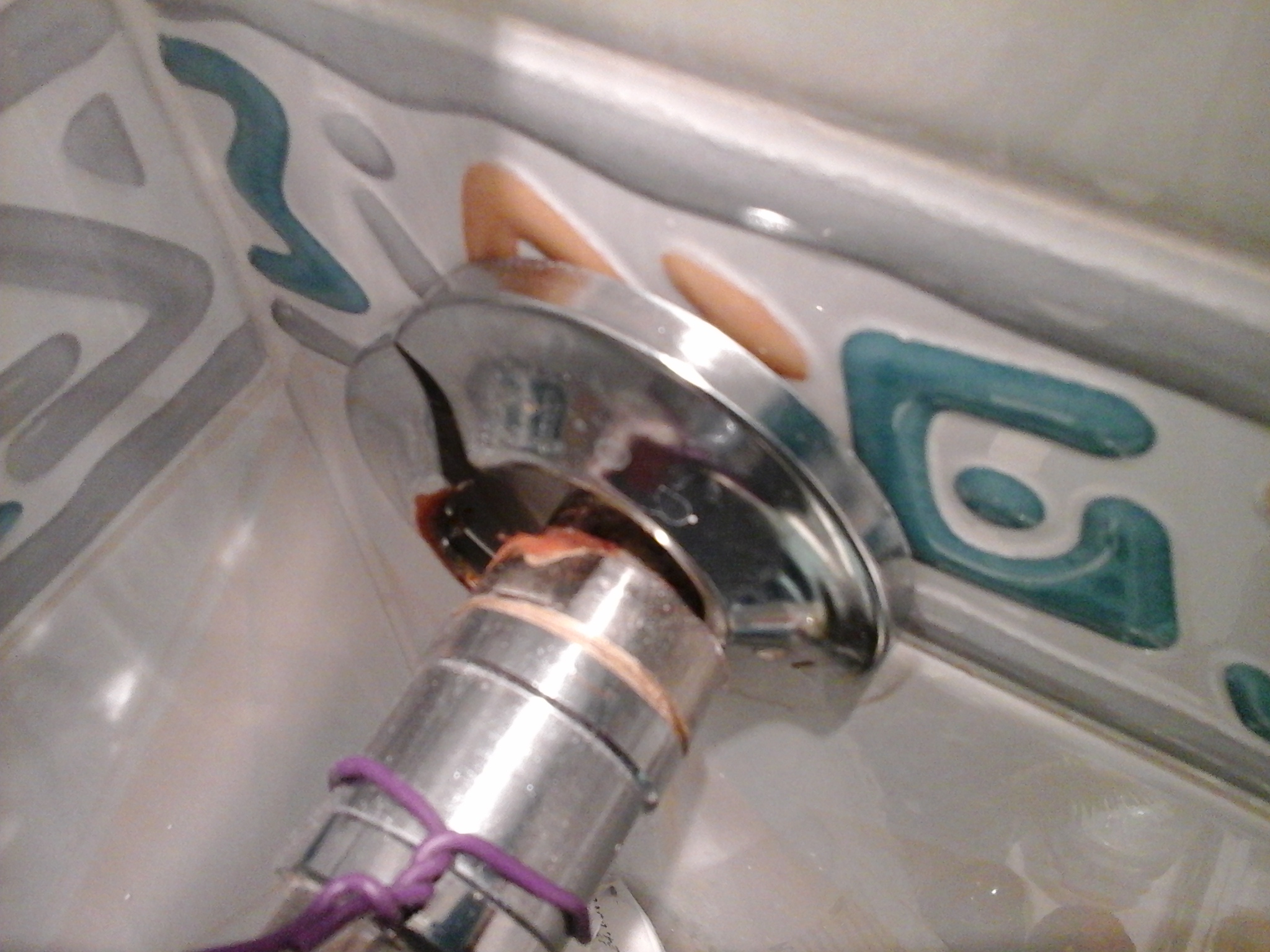

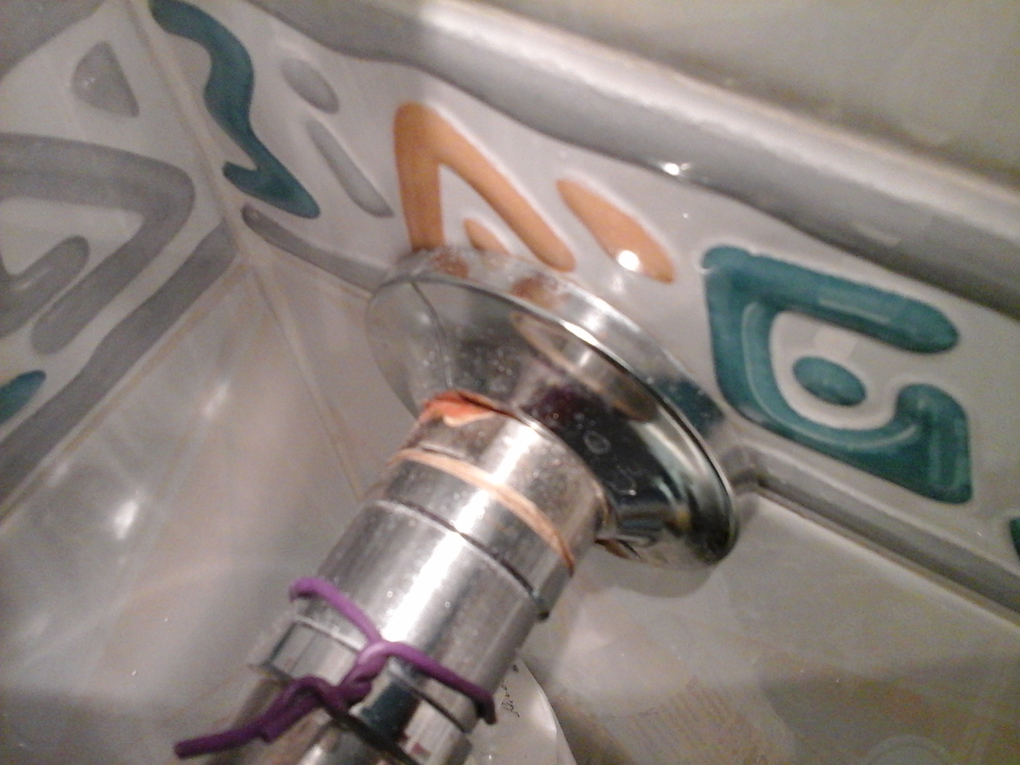

Игорь&Ира Опубліковано: 15 січня 2017 Поділитись Опубліковано: 15 січня 2017 15 лет назад в квартире многоэтажного дома был сделан ремонт в ванной, в т.ч. заменен полотенцесушитель с проточной изогнутой трубы от строителей (вся вода стояка протекала через полотенцесушитель) на новый, который примыкает к "выпрямленому" стояку (через полотенцесушитель протекает только часть воды стояка). Сейчас заметил ржавчину из-под чашки только на нижнем подсоединении. Прошу совета: 1. В чём причина? 2. Насколько это опасно? 3. Что делать? 4. Как срочно? Посилання на коментар Поділитися на інших сайтах More sharing options...

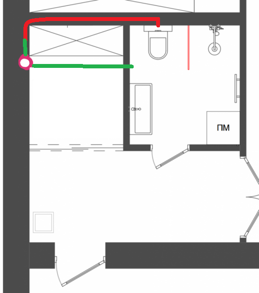

Andriy_lviv Опубліковано: 15 січня 2017 Поділитись Опубліковано: 15 січня 2017 ребята, подскажите хочу установить унитаз в удалении 2-2,5 метра от трубы стояка (помечено красным) реально ли это? или лучше переставить унитаз на западную стену и тянуть трубу слива по прямой?(помечено зеленым) Посилання на коментар Поділитися на інших сайтах More sharing options...
Сергей_84 Опубліковано: 15 січня 2017 Поділитись Опубліковано: 15 січня 2017 ребята, подскажите хочу установить унитаз в удалении 2-2,5 метра от трубы стояка (помечено красным) реально ли это? или лучше переставить унитаз на западную стену и тянуть трубу слива по прямой?(помечено зеленым) если делать инсталляцию под подвесной унитаз , то не составит никаких ни технических ни визуальных проблем. Посилання на коментар Поділитися на інших сайтах More sharing options...
B.S.V. Опубліковано: 15 січня 2017 Автор Поділитись Опубліковано: 15 січня 2017 Прошу совета: 1. В чём причина? 2. Насколько это опасно? 3. Что делать? 4. Как срочно? 1. а)Прохудилась паковка.б)вариант хуже. При фактически естественной циркуляции ГВС, в этих местах собирается грязь и труба начинает гнить. 2. а) будет дальше подтекать. б) труба, если есть малейшее напряжение, может просто отвалиться. Если напряжений нет, может течь, но до прибытия аварийки 2 человекам можна будет продержаться без залития соседей. 3. Вскрывать. 4. Желательно не оттягивать. 1 Посилання на коментар Поділитися на інших сайтах More sharing options...
Игорь&Ира Опубліковано: 15 січня 2017 Поділитись Опубліковано: 15 січня 2017 Спасибо за ответ. Но он породил дополнительные вопросы: 1. а)Прохудилась паковка.б)вариант хуже. При фактически естественной циркуляции ГВС, в этих местах собирается грязь и труба начинает гнить. Вы имеете ввиду грязь внутри системы? 2. а) будет дальше подтекать. б) труба, если есть малейшее напряжение, может просто отвалиться. Речь идёт о механическом напряжении за счёт принудительного изгиба при монтаже? Если напряжений нет, может течь, но до прибытия аварийки 2 человекам можна будет продержаться без залития соседей. Что за течь? Как продержаться? Может запастись шлангом для слития в ванну или умывальник? А если в рабочее время? 3. Вскрывать. Т.е., ремонтировать? Перепаковывать, переваривать? 4. Желательно не оттягивать. Сколько может быть времени для поиска мастера: неделя, месяц? Посилання на коментар Поділитися на інших сайтах More sharing options...
B.S.V. Опубліковано: 15 січня 2017 Автор Поділитись Опубліковано: 15 січня 2017 Вы имеете ввиду грязь внутри системы? Речь идёт о механическом напряжении за счёт принудительного изгиба при монтаже? Что за течь? Как продержаться? Может запастись шлангом для слития в ванну или умывальник? А если в рабочее время? Т.е., ремонтировать? Перепаковывать, переваривать? Сколько может быть времени для поиска мастера: неделя, месяц? 1. Да 2.Да. 3.Мелкая, это, когда толщиной 2-3 спички. Шланг не поможет, оно будет бить в стену,лучше еластичный резиновый бинт и подольше тряпок для вымакивания. 4. Можно понаблюдать, но лучше ремонтировать. Хуже если переваривать, потому что вся труба может быть такая. Возможно при первичной сварке, был сделан отрицательный, по ходу движения теплоносителя, уклон. 5.От одного дня, до нескольких лет. 1 Посилання на коментар Поділитися на інших сайтах More sharing options...

Игорь&Ира Опубліковано: 16 січня 2017 Поділитись Опубліковано: 16 січня 2017 Мелкая, это, когда толщиной 2-3 спички. Шланг не поможет, оно будет бить в стену,лучше еластичный резиновый бинт и подольше тряпок для вымакивания. Я правильно понял, что бинтом надо замотать трубу при мелкой протечке? А что делать, если оторвет полотенцесушитель на одном конце? Посилання на коментар Поділитися на інших сайтах More sharing options...
Игорь&Ира Опубліковано: 16 січня 2017 Поділитись Опубліковано: 16 січня 2017 Можно понаблюдать, но лучше ремонтировать. Хуже если переваривать, потому что вся труба может быть такая. Возможно при первичной сварке, был сделан отрицательный, по ходу движения теплоносителя, уклон. Действительно, с уклоном проблемы (см. фото). Возможно из-за этого там собирается грязь? Переваривать отвод и ровнять нижнюю трубу? Разбивать стенку с плиткой? А есть другие варианты решения проблемы? P.S. Возможно все-таки проблема не в коррозии металла, раз потеки ржавчины видны не снизу резьбы, где могла скопиться грязь, а сверху? Посилання на коментар Поділитися на інших сайтах More sharing options...
B.S.V. Опубліковано: 16 січня 2017 Автор Поділитись Опубліковано: 16 січня 2017 Вскрывать паковку все равно придеться. А затем уже определяться: просто перепаковать или придеться переваривать. Добавлено через 1 минуту Я правильно понял, что бинтом надо замотать трубу при мелкой протечке? А что делать, если оторвет полотенцесушитель на одном конце? Правильно. Звонить в аварийку и вымакивать воду. 1 Посилання на коментар Поділитися на інших сайтах More sharing options...
Игорь&Ира Опубліковано: 16 січня 2017 Поділитись Опубліковано: 16 січня 2017 Правильно. Большое спасибо за консультацию: проинформирован - значит вооружён. 1 Посилання на коментар Поділитися на інших сайтах More sharing options...
