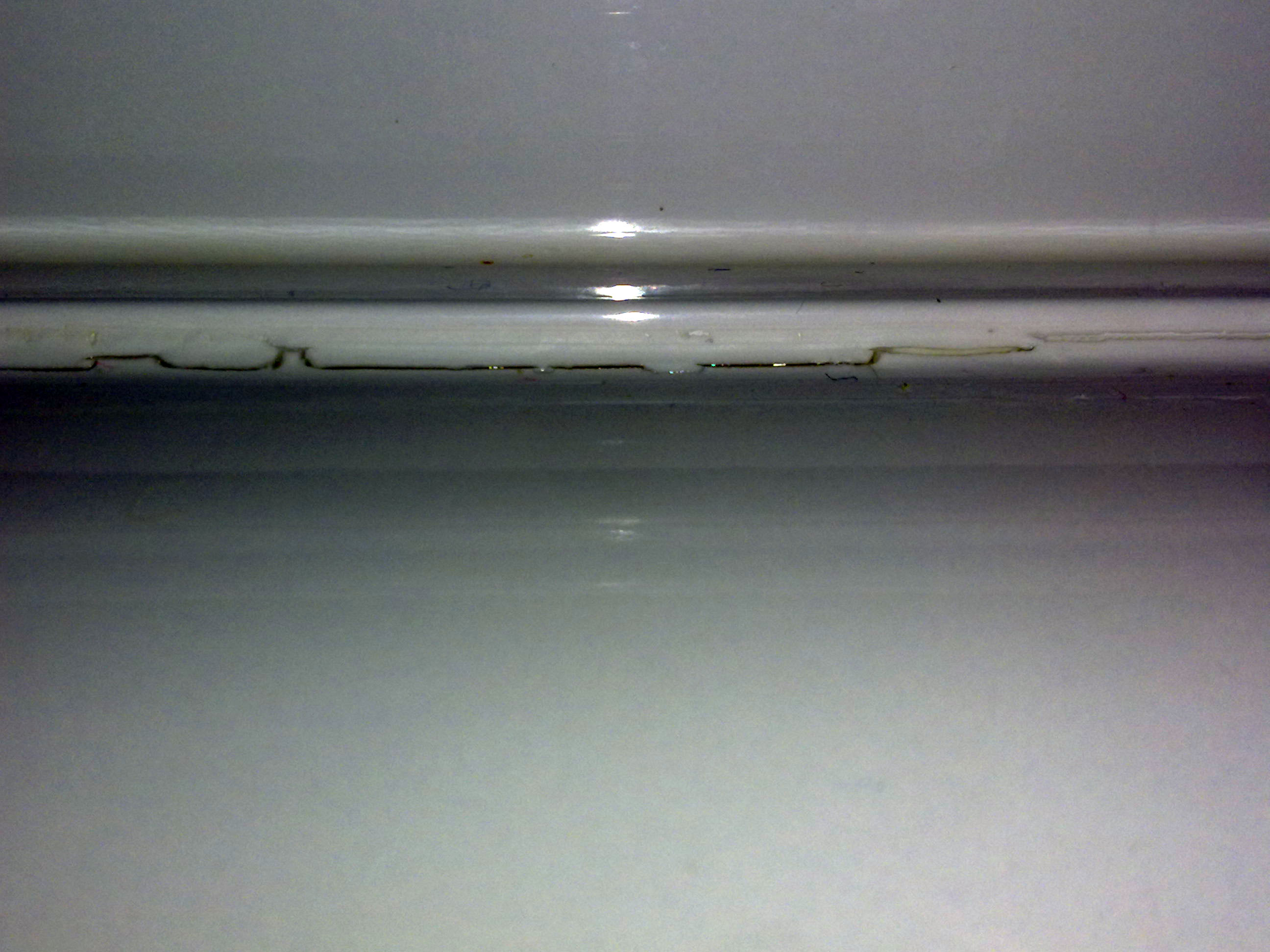

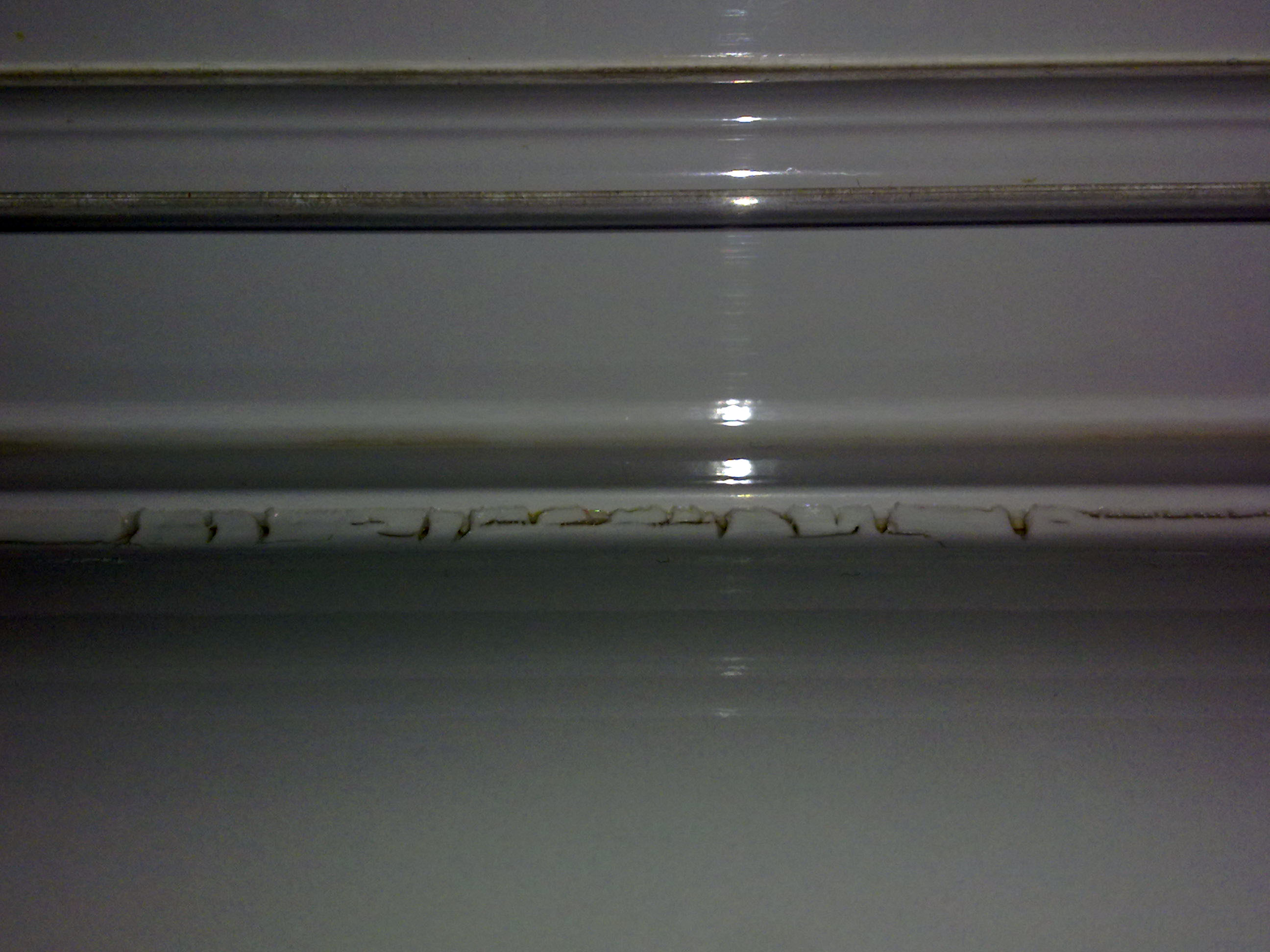

vv.. Опубліковано: 29 травня 2017 Поділитись Опубліковано: 29 травня 2017 второй раз заделываю силиконом стык ванны и каждый раз силикон лопается спустя пару дней. Силикон оба раза разный. Делаю это не первый раз, никогда такого не было . В чем проблема ? Посилання на коментар Поділитися на інших сайтах More sharing options...
murava Опубліковано: 29 травня 2017 Поділитись Опубліковано: 29 травня 2017 Либо место нанесения не обезжирено или мокрое, либо ванна плохо закреплена 1 Посилання на коментар Поділитися на інших сайтах More sharing options...
gokostik Опубліковано: 29 травня 2017 Поділитись Опубліковано: 29 травня 2017 второй раз заделываю силиконом стык ванны и каждый раз силикон лопается спустя пару дней. Силикон оба раза разный. Делаю это не первый раз, никогда такого не было . В чем проблема ? Хорошо очистите и силиконьте с набраной водой в ванну 1 Посилання на коментар Поділитися на інших сайтах More sharing options...
vv.. Опубліковано: 29 травня 2017 Поділитись Опубліковано: 29 травня 2017 Ванна ''замурована'', очищал уайтспиритом первый раз и жидкостью для снятия лака второй Посилання на коментар Поділитися на інших сайтах More sharing options...
Dr.Yura Опубліковано: 29 травня 2017 Поділитись Опубліковано: 29 травня 2017 Ванна ''замурована'', очищал уайтспиритом первый раз и жидкостью для снятия лака второй уайт спирит він трохи жирноватий рідина для зняття лаку то яка, та що лак з нігтів, так він має якісь там ще добавки зайві. краще вже розчиником 646 чи щось типу цього або може таким як "антисилікон" Посилання на коментар Поділитися на інших сайтах More sharing options...
vv.. Опубліковано: 29 травня 2017 Поділитись Опубліковано: 29 травня 2017 справа в тому, що в більшості місць він не відстав від поверхні і міцно тримається, а порвало посередині Посилання на коментар Поділитися на інших сайтах More sharing options...
