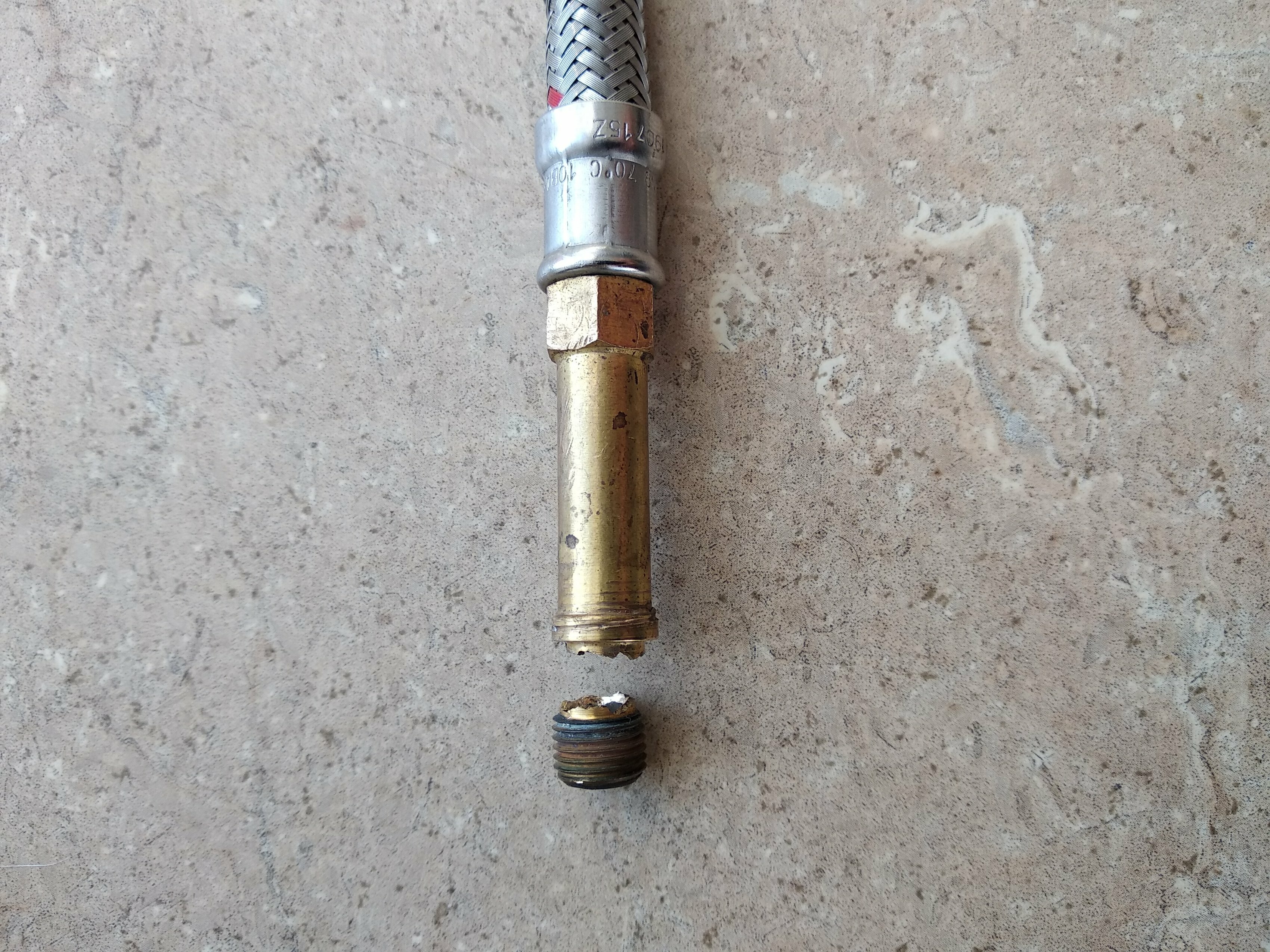

DimaF Опубліковано: 29 серпня 2023 Поділитись Опубліковано: 29 серпня 2023 (змінено) У кого то такая хрень случалась?) Просто тупо лопнул латунный фланец шланга на кухонной мойке (самый дорогой из эпика, Италия вроде)👾 Причем лопнул не во время установки, а проработал 3 года и вечером рвануло. Еще вопрос к спецам: а нет ли в природе каких то хитрых ключей, чтобы эту порнографию внутри смесителя как то затягивать!? Змінено 29 серпня 2023 користувачем DimaF Посилання на коментар Поділитися на інших сайтах More sharing options...
Фрай Опубліковано: 29 серпня 2023 Поділитись Опубліковано: 29 серпня 2023 (змінено) Он потому и лопнул, шо его кто-то чем-то слишком сильно «затягивал». Змінено 29 серпня 2023 користувачем Фрай 1 Посилання на коментар Поділитися на інших сайтах More sharing options...
DimaF Опубліковано: 29 серпня 2023 Поділитись Опубліковано: 29 серпня 2023 10 минут назад, Фрай сказал: Он потому и лопнул, шо его кто-то чем-то слишком сильно «затягивал». Да там сильно и не затянешь особо. Затягиваешь слабо - капает... Посилання на коментар Поділитися на інших сайтах More sharing options...
Vikctor Опубліковано: 29 серпня 2023 Поділитись Опубліковано: 29 серпня 2023 48 минут назад, DimaF сказал: У кого то такая хрень случалась?) Просто тупо лопнул латунный фланец шланга на кухонной мойке (самый дорогой из эпика, Италия вроде)👾 Причем лопнул не во время установки, а проработал 3 года и вечером рвануло. Еще вопрос к спецам: а нет ли в природе каких то хитрых ключей, чтобы эту порнографию внутри смесителя как то затягивать!? Не можна його затягувать інакше ніж руцями. Причому з обох боків 1 Посилання на коментар Поділитися на інших сайтах More sharing options...
murava Опубліковано: 29 серпня 2023 Поділитись Опубліковано: 29 серпня 2023 Можно и нужно не руцями, а ключом. Грани там не просто так. Есть специальные ключи для внутреннего зажимания, но фиг купишь. Если резьба выходит за смеситель, то можно крутить угловым ключом. Три года - вот наглядная иллюстрация вымывания цинка из латуни. Бывает. 1 Посилання на коментар Поділитися на інших сайтах More sharing options...
Vikctor Опубліковано: 29 серпня 2023 Поділитись Опубліковано: 29 серпня 2023 13 минут назад, murava сказал: Можно и нужно не руцями, а ключом. Грани там не просто так. Есть специальные ключи для внутреннего зажимания, но фиг купишь. Если резьба выходит за смеситель, то можно крутить угловым ключом. Три года - вот наглядная иллюстрация вымывания цинка из латуни. Бывает. Так виробники шлангів пишуть про те що не можна користуватись ключами 1 Посилання на коментар Поділитися на інших сайтах More sharing options...
murava Опубліковано: 29 серпня 2023 Поділитись Опубліковано: 29 серпня 2023 17 минут назад, Vikctor сказал: Так виробники шлангів пишуть про те що не можна користуватись ключами Ну хз, мож я и не прав, но я их всегда ключами жму 1 Посилання на коментар Поділитися на інших сайтах More sharing options...
DimaF Опубліковано: 29 серпня 2023 Поділитись Опубліковано: 29 серпня 2023 1 час назад, murava сказал: Грани там не просто так. Вот и я так думаю. Даже слабенькое зажатие, и капает. Посилання на коментар Поділитися на інших сайтах More sharing options...
outdoor24 Опубліковано: 29 серпня 2023 Поділитись Опубліковано: 29 серпня 2023 Тільки що, DimaF сказав: Даже слабенькое зажатие, и капает. Там зазвичай є 1-2 ущільнювальних кільця. У вас на фото не бачу. Можливо в цьому причина. Посилання на коментар Поділитися на інших сайтах More sharing options...
DimaF Опубліковано: 29 серпня 2023 Поділитись Опубліковано: 29 серпня 2023 Только что, outdoor24 сказал: Там зазвичай є 1-2 ущільнювальних кільця. У вас на фото не бачу. Можливо в цьому причина. Кольца на месте были, при демонтаже рассыпались. Посилання на коментар Поділитися на інших сайтах More sharing options...
normal Опубліковано: 29 серпня 2023 Поділитись Опубліковано: 29 серпня 2023 8 хвилин тому, DimaF сказав: Даже слабенькое зажатие, и капает Значить тріщина вже була, ставте tucai Посилання на коментар Поділитися на інших сайтах More sharing options...
DimaF Опубліковано: 29 серпня 2023 Поділитись Опубліковано: 29 серпня 2023 3 минуты назад, normal сказал: Значить тріщина вже була, ставте tucai Нет, именно это стояло 3 года и не капало. Посилання на коментар Поділитися на інших сайтах More sharing options...
Сергей 31 Опубліковано: 29 серпня 2023 Поділитись Опубліковано: 29 серпня 2023 1 час назад, murava сказал: Три года - вот наглядная иллюстрация вымывания цинка из латуни. Бывает. Это не вымывания цинка, а вымывание латуни из эпицентра. Фото увеличь, порошковое литье. Раньше в основном удлинители из эпицентра на 3й год лопались, а тут и шланги пошли. 2 Посилання на коментар Поділитися на інших сайтах More sharing options...
DimaF Опубліковано: 29 серпня 2023 Поділитись Опубліковано: 29 серпня 2023 11 минут назад, Сергей 31 сказал: Это не вымывания цинка, а вымывание латуни из эпицентра Что тогда ставить?? Родные шланги такое УГ зачастую, что даже рука не поднимается ставить. Посилання на коментар Поділитися на інших сайтах More sharing options...
Vikctor Опубліковано: 29 серпня 2023 Поділитись Опубліковано: 29 серпня 2023 32 минуты назад, DimaF сказал: Что тогда ставить?? Родные шланги такое УГ зачастую, что даже рука не поднимается ставить. Вони ще й не завжди мають півдюймову гайку, тому все одно потребують заміну. Особисто я використовую Parigi з півдюйма - в мене жоден не протікав. 1 Посилання на коментар Поділитися на інших сайтах More sharing options...
