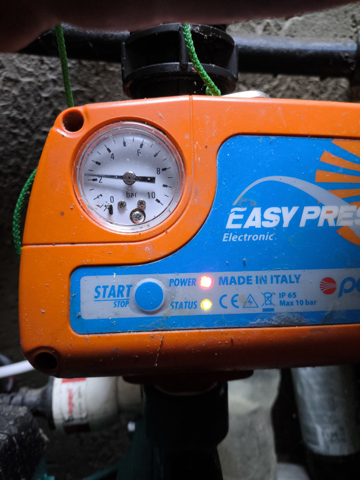

LITMANENko Опубліковано: 3 вересня Поділитись Опубліковано: 3 вересня Только что, Propeller сказал: Як виглядає проблема? Ви відкриваєте кран в домі, а звідти не тече вода, коли ви довгий час не користувались насосом? Я відкриваю кран і одразу маю гарний напор, виглядає наче все круто і все працює. Але через хвилину дві напор падає і зникає. А тим часом насос спрацьовує, гудить, але не качає. Посилання на коментар Поділитися на інших сайтах More sharing options...

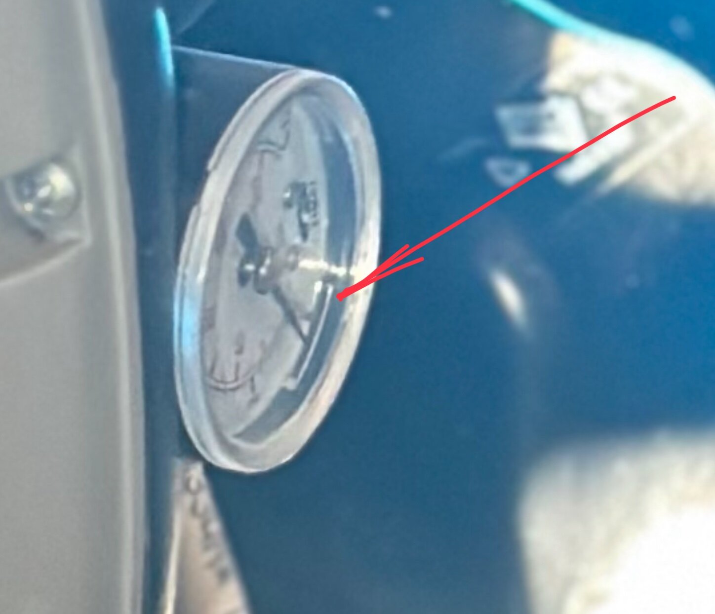

delic Опубліковано: 3 вересня Поділитись Опубліковано: 3 вересня А тиск повітря в ГА міряли? І при якому тиску включається насос? Посилання на коментар Поділитися на інших сайтах More sharing options...
LITMANENko Опубліковано: 3 вересня Поділитись Опубліковано: 3 вересня 50 минут назад, delic сказал: А тиск повітря в ГА міряли? І при якому тиску включається насос? Тиск ГА близько 1,5. Тиск включення близько 1,8. Але не розумію яке це відношення має до того, що доводиться доливати воду в насос. Посилання на коментар Поділитися на інших сайтах More sharing options...

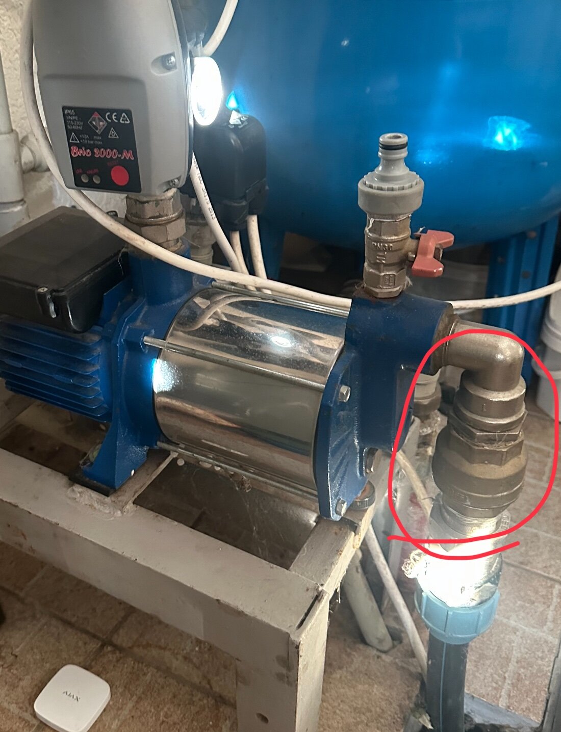

Фрай Опубліковано: 3 вересня Поділитись Опубліковано: 3 вересня 57 хвилин тому, LITMANENko сказав: Тобто насос не пропускає через себе воду так просто в зворотному напрямку А у вас стоїть зворотний клапан на вході у сам насос? Посилання на коментар Поділитися на інших сайтах More sharing options...
LITMANENko Опубліковано: 3 вересня Поділитись Опубліковано: 3 вересня 54 минуты назад, Фрай сказал: на вході у сам насос? ні. ЗК стоїть тільки внизу на кінці труби у воді. Посилання на коментар Поділитися на інших сайтах More sharing options...
delic Опубліковано: 3 вересня Поділитись Опубліковано: 3 вересня 1 година тому, LITMANENko сказав: Тиск ГА близько 1,5. Тиск включення близько 1,8. Але не розумію яке це відношення має до того, що доводиться доливати воду в насос. У мене коли був замалий тиск в ГА, то перед включенням насоса виникала деяка пауза, коли переривався потік води. Подумав, що може цей момент у вас якось впливає. Але тоді мабуть частіше б спостерігались невключення насосу. 1 Посилання на коментар Поділитися на інших сайтах More sharing options...

Фрай Опубліковано: 4 вересня Поділитись Опубліковано: 4 вересня (змінено) 11 годин тому, LITMANENko сказав: 12 годин тому, Фрай сказав: на вході у сам насос? ні. ЗК стоїть тільки внизу на кінці труби у воді. Встановіть ще й сюди і з краном, бо можливо ви помиляєтесь 13 годин тому, LITMANENko сказав: то виходить стовп води таки давить на зворотній клапан? там також є тиск і у вас виходить вся вода з насоса, я встановив і різниця є Більше року стояла без включення, а тиск на нуль не впав, зрозумів це лише коли пилососив від павутиння і зрозумів, що стрілка манометра таки була не зовсім на нулі. отже два клапани тримають краще. ) ІМХО Змінено 4 вересня користувачем Фрай 1 Посилання на коментар Поділитися на інших сайтах More sharing options...

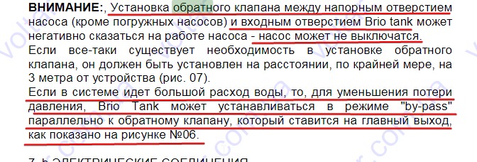

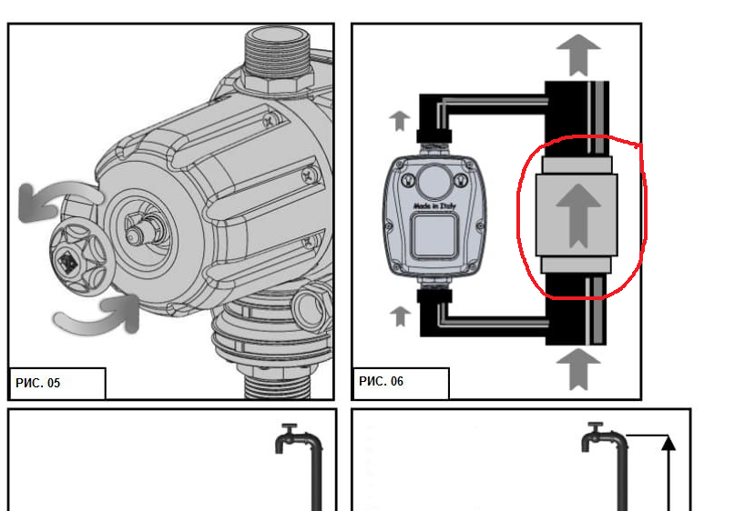

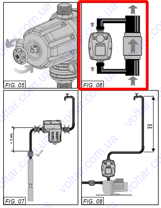

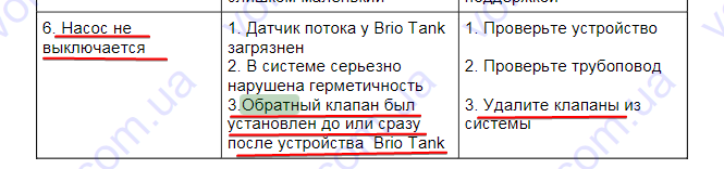

LITMANENko Опубліковано: 4 вересня Поділитись Опубліковано: 4 вересня в інструкції до реле Italtecnica Brio Tank вказано - ОК має бути встановлено не ближче ніж 3 метра від реле. Як бути з цим? Адже ОК на вході в насос буде безпосередньо близько. Нажаль не розумію, чому реле вимагає 3х метрової відстані і чи можна це порушити. Посилання на коментар Поділитися на інших сайтах More sharing options...
Dmode Опубліковано: 4 вересня Поділитись Опубліковано: 4 вересня (змінено) 16 хвилин тому, LITMANENko сказав: Нажаль не розумію, чому реле вимагає 3х метрової відстані і чи можна це порушити. 16 хвилин тому, LITMANENko сказав: Як бути з цим? Змінено 4 вересня користувачем Dmode 1 Посилання на коментар Поділитися на інших сайтах More sharing options...
Propeller Опубліковано: 4 вересня Поділитись Опубліковано: 4 вересня (змінено) 1 час назад, LITMANENko сказал: в інструкції до реле Italtecnica Brio Tank вказано - ОК має бути встановлено не ближче ніж 3 метра від реле. Як бути з цим? Адже ОК на вході в насос буде безпосередньо близько. Нажаль не розумію, чому реле вимагає 3х метрової відстані і чи можна це порушити. А що ви втрачаєте? Зробіть автоматичну засувка (ЗК) прямо перед насосом. Це гарантує (якщо ЗК справний) наявність необхідної кількості води в насосі. Теоретично при відкритті ЗК (рух поршня в бік насосу) може бути типу гідравлічний удар і якщо ЗК встановити далі по трубі то, типу легка деформація (розширення) труби (свого роду гідроакумулятор) пом'ягчить стрибок тиску. Ну.......таке.... Змінено 4 вересня користувачем Propeller 1 Посилання на коментар Поділитися на інших сайтах More sharing options...
LITMANENko Опубліковано: 4 вересня Поділитись Опубліковано: 4 вересня 7 минут назад, Propeller сказал: типу легка деформація (розширення) труби (свого роду гідроакумулятор) пом'ягчить стрибок тиску В цьому реле тиску вбудовано гідроаккумулятор грамм на 800. Ну так чи інакше, я просив ідей, мені їх накидали. Що я втрачаю - там приямок з кільця 70 см, насос стоїть майже впритул до стінки, труба через стінку має типу 20 см пряма ділянка, коліно і спускається в колодязь. Працювати там складно, так щоб експериментувати, ставити, знімати, знову ставити. На зараз з ідей купити нову трубу, купити нову муфту, в яку в середині колодязя вкручується ЗК. Що до ЗК на вході, то поки подумаю. Мені залишилось незрозумілим чому реле тиску пише про 3 метри, теоретично я не бачу проблем, насос смокче воду, ЗК воду пропускає, коли ЗК закрився то є гідроаккум і всередині реле і поруч на 24 літри, начебто нічого страшного статитися не має. Але і знову все розбирати і переробляти недуже хочеться. Подивимось. Оскільки я там буваю не на кожних вихідних то час для роздумів є. Дякую. Посилання на коментар Поділитися на інших сайтах More sharing options...

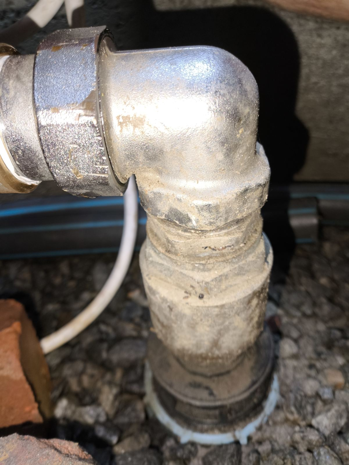

LITMANENko Опубліковано: 4 вересня Поділитись Опубліковано: 4 вересня (змінено) 1 час назад, Vikctor сказал: одразу від труби зі скважині підключений зворотній клапан типу Europa а клапан внизу на трубі також стоїть? Чи тільки один цей? І поведінка насоса була такою одразу після збірки чи з часом почалося? Бо може ЗК забився сміттям з води. А перепаковувати все пробували? Змінено 4 вересня користувачем LITMANENko Посилання на коментар Поділитися на інших сайтах More sharing options...

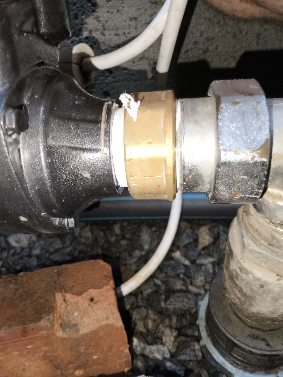

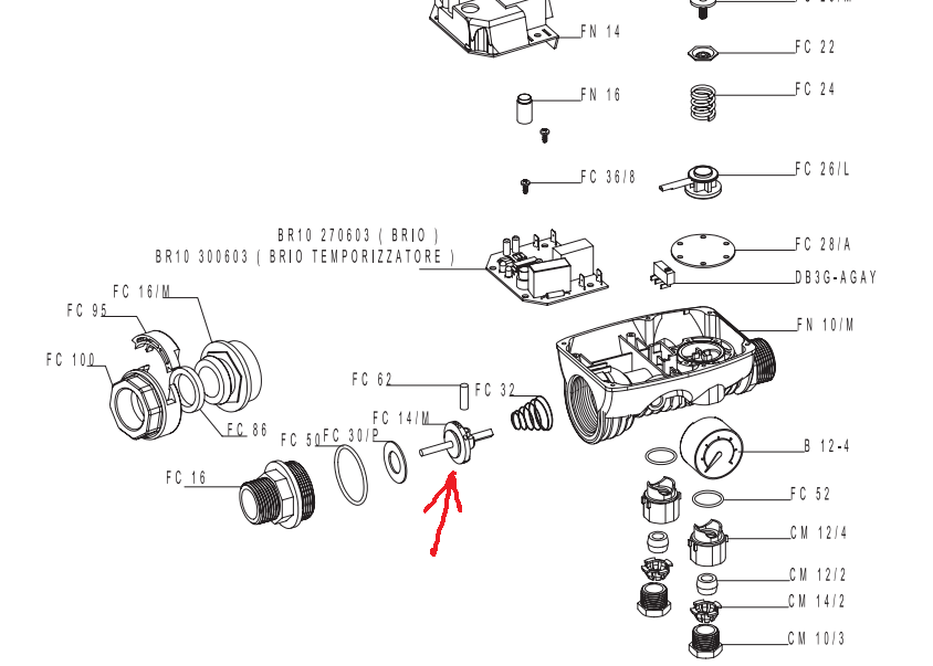

andrey_ka Опубліковано: 4 вересня Поділитись Опубліковано: 4 вересня 21 годину тому, LITMANENko сказав: Виходить, що насос таки розділяє собою дві магістралі. Скоріш за все розділяє. Мабуть , в самому реле стоїть свій ЗК. Звідси і застереження не ставити зайві. Щоб це перевірити від`єднайте насос від труб і залийте у вихідний патрубок насоса воду д вінця. Вода тікає ЗК немає , вода стоїть ЗК є. Також перевірте всмоктувальну трубу. Від`єднайте її від насоса та залийте водою до вінця. Вода тікає ЗК на кінці труби не тримає. Вода не тікає все Ок. ІМХО. Проблема у всмоктувальній магістралі , а саме , не тримає ЗК. Ви коли встаноили новий ЗК перевіряли трубу на герметичність вищеназваним способом ? Посилання на коментар Поділитися на інших сайтах More sharing options...
andrey_ka Опубліковано: 4 вересня Поділитись Опубліковано: 4 вересня 27 хвилин тому, andrey_ka сказав: Щоб це перевірити від`єднайте насос від труб і залийте у вихідний патрубок насоса воду д вінця. Вода тікає ЗК немає , вода стоїть ЗК є. Це можна не перевіряти , є там ЗК. 1 Посилання на коментар Поділитися на інших сайтах More sharing options...
Vikctor Опубліковано: 4 вересня Поділитись Опубліковано: 4 вересня 3 часа назад, LITMANENko сказал: а клапан внизу на трубі також стоїть? Чи тільки один цей? Наразі тільки цей, бо після придбання потужного насосу для автополиву вирішив, що треба задіяти більшу трубу. Раніше в мене 32 труба вставлялася в 50 (вона ж обсадна). І в тій конфігурації ЗК стояв внизу. Різниці не було - так само треба було долівати чи качати самою трубою перед запуском. 3 часа назад, LITMANENko сказал: І поведінка насоса була такою одразу після збірки чи з часом почалося? Бо може ЗК забився сміттям з води. Я ж вчора писав, що одразу і цей насос і попередній качали гарно і без додаткових рухів, але через місяць чи півтора все це свято життя закінчувалось. ЗК перевіряв не раз - тільки один раз встановлений знизу у воді клапан хапанув якусь гілочку, а зазвичай механізм в повному порядку. 3 часа назад, LITMANENko сказал: А перепаковувати все пробували? Звичайно. Навіть на паклю з пастою пакував. Крім брудних рук та з'єднань нічого не змінювалось. Посилання на коментар Поділитися на інших сайтах More sharing options...
LITMANENko Опубліковано: 4 вересня Поділитись Опубліковано: 4 вересня 38 минут назад, andrey_ka сказал: Також перевірте всмоктувальну трубу. Від`єднайте її від насоса та залийте водою до вінця. Це має бути зовсім убитий ЗК щоб я лив воду на одному кінці, а на іншому кінці вона одразу витікала. Я розумію заповнити трубу, десь її підвісити, витерти насухо, а потім день почекати. Але такої можливості немає. В трубу я лив воду коли опускав в колодязь, знизу в колодязь нічого не лилось і не капало, труба заповнилась до кінця. Але звісно якщо ЗК пропускає воду трошки, то треба значно більше часу для спостереження. За ніч насос не втрачає воду і на ранок працює. А от за два дні вже не працює. Тобто за 10 годин а може й більше вода не тікає в значній кількості. На жаль не знаю, яка втрата води достатня, щоб насос перестав працювати. Ясно вже що буду все доставати заново. Заллю воду перед тим як опускати вниз і буду якийсь час спостерігати. Посилання на коментар Поділитися на інших сайтах More sharing options...
LITMANENko Опубліковано: 4 вересня Поділитись Опубліковано: 4 вересня 3 минуты назад, Vikctor сказал: Я ж вчора писав, що одразу і цей насос і попередній качали гарно і без додаткових рухів, але через місяць чи півтора все це свято життя закінчувалось Хіба це не схоже на те що ЗК почав працювати гірше? Може від брудної води. Я просто дивився на ЗК Європа після вашого допису, то на першому ж сайті написано Для чистої води. То я засумнівався чи він мені підходить. Може пісок і бруд трохи порушують його герметичність і виходить такий результат Посилання на коментар Поділитися на інших сайтах More sharing options...
