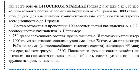

Ув. Бонис, учим матчасть и не вводим в заблуждение форумчан!
Состав Litochrom starlike от Litokol готовится в пропорции: 100 весовых частей компонент А+ 8 весовых частей компонента В. Инструкция приготовления состава, страница 2.

RSL777, вы истинный поборник справедливости, раз ради этого зарегистрировались. Спасибо за поправку. Значит 1:12,5.
А в чем проблемы? Пропорция была определена, когда еще не было никаких инструкций и никто не умел этой затиркой работать. Были взвешены оба компонента и определена пропорция. Если что-то изменилось, извините. У меня все работает.
Ссылочку на инструкцию дадите? Сейчас и сам поищу, но дайте на всякий случай, а то вдруг не найду. Или фото приложите?

и еще буклетик, вырезку из которого я выложил вначале
- вот, судя по всему, старые инструкции
Когда 7,2 неудобоваримых грамма превратились в 8 "удобных" для отмеривания?

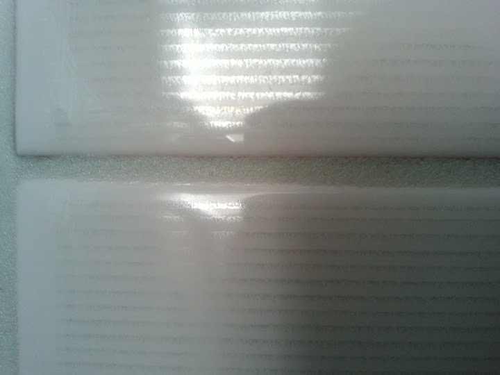

Можно ли пользоваться какой-то палочкой для формирования швов эпоксидной затирки? Вроде какого-то стерженька из пластмассы, которым ведут по фаскам плиток.
Мочалками тоже пользовались.
По результату есть втянутости затирки в шов, чуствуються пальцем острый край фаски. Мастер говорил что когда все сделал то было все нормально, а потом "затирка втянулась в шов". Как результат - видны черные швы по краям, затирка светлая литокол, фаски плитки - темные, плитка светло-беж.
И еще вопросик - что будет если такой шов просто поверху перезатрут? Без расшивания шва (заглубления)? Будет ли затирка держаться?

из моего маленького опыта - формировала швы пальцем... было удобнее всего...
я бы не сказала, что затирка "втягивается"... :no:
в одном месте шов перетирала (как Вы пишете), т.е. где накануне сильно заглубила, дополнительно затерла, держится вроде бы нормально... но я ведь не знаю, какой слой Вы планируете нанести
по поводу глубины шва - на фото один из моих первых швов... сейчас считаю, что недостаточно "выбрала" затирку... в других местах убирала чуть больше
боковины у плитки цвета глины, плитка белая, края видны, если на краях не убрала до конца клей
На мой вкус - это идеальный шов, я как раз люблю не сильно заглубленные швы, а более плоские.
не совсем правда поняла какие "края видны" - швы или плитки?
У Вас все супер получилось, по цвету все белое. А у нас на кухне белая плитка на фартуке, похожая на вашу, в полосочку. Затирка Литоколовская супербелая (которая по 400 грн вместо 280 грн как у других оттенков), но она не белая получилась, а в серую крапинку. Но с кухни начинали, хоть швы ровные, все где надо затерто, фасок плитки не видно, швы не втянутые. Но цвет - кошмар. Но как-то привыкну, вроде сильно не бросается, и швы по 1 или 1,5 мм (плитка ректификат - которая с ровными краями).
Хотелось как лучше, а получилось что получилось...
краем я называю ту линию, где заканчивается глазурь и начинается просто глина основы плитки
