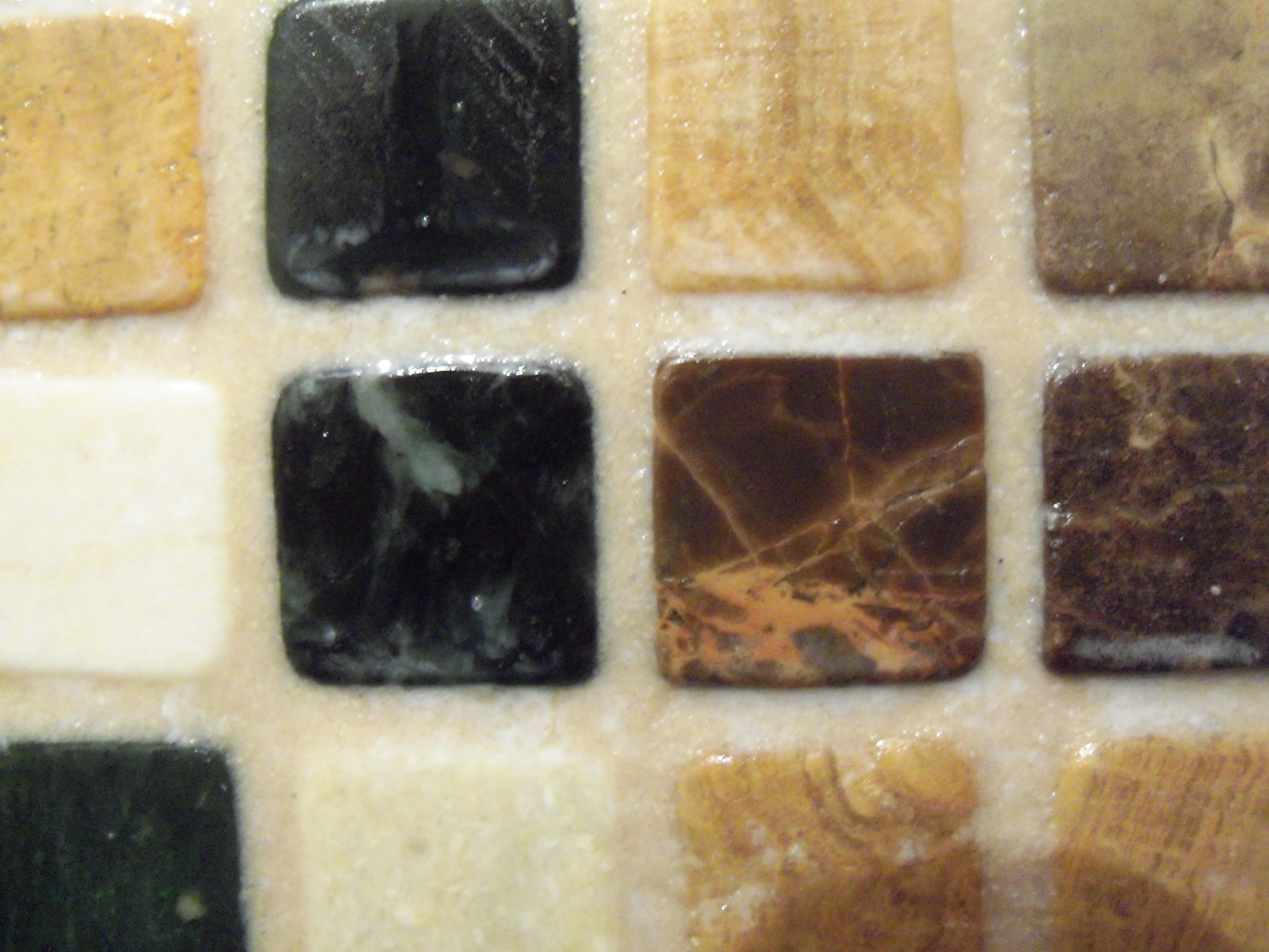

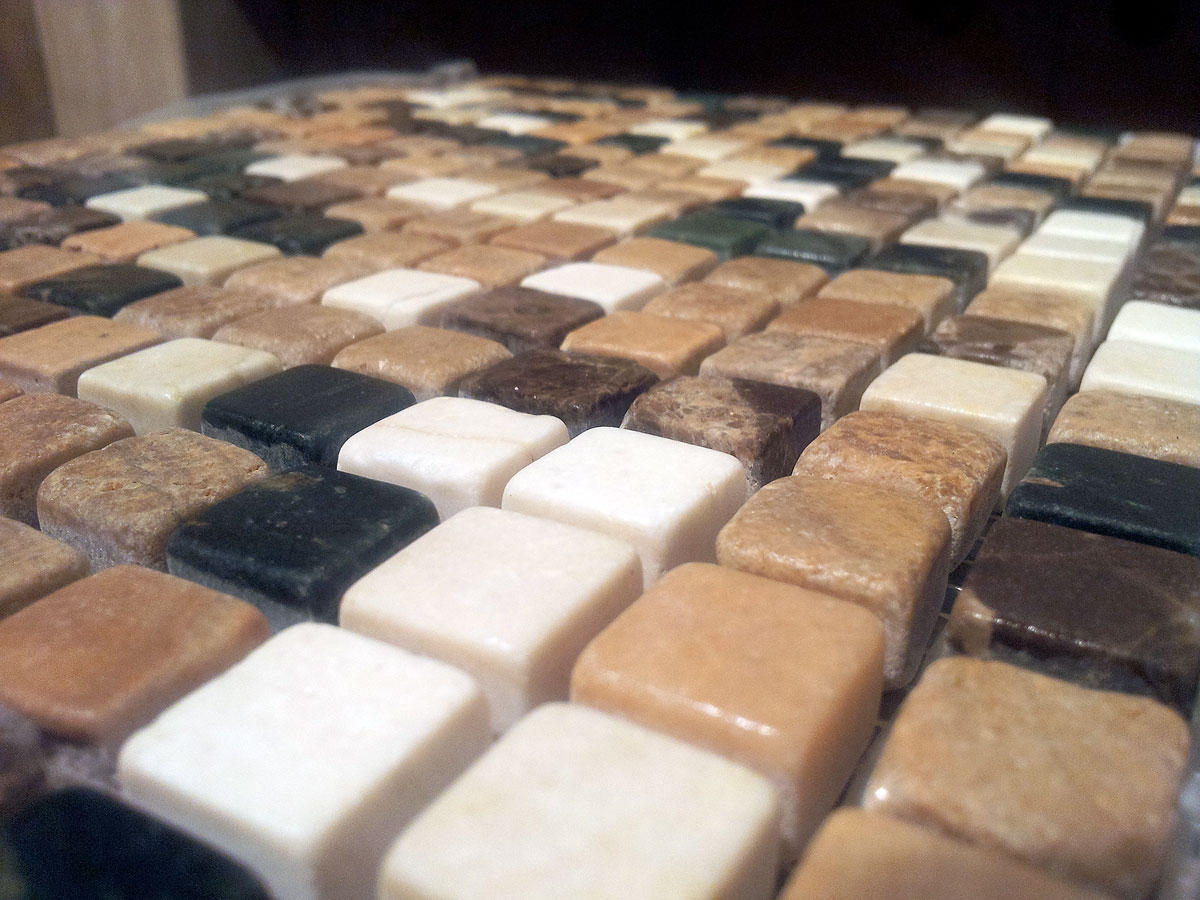

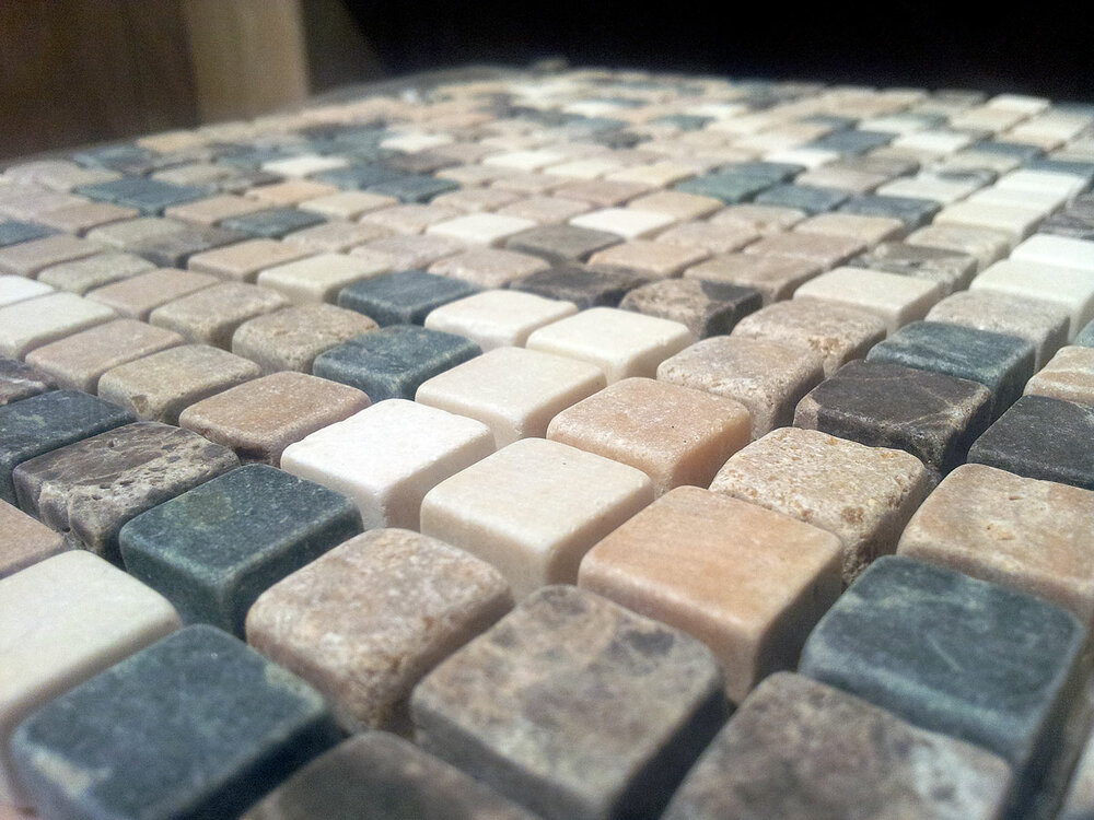

Бонис проконсультируйте пожалуйста, совместима ли такая мозаика из необработанного камня, и эпоксидная затирка. Как видно на фото, она впитывает воду и приобретает более темный и насыщенный оттенок. Что будет если ее затереть эпоксидной затиркой, не впитает ли она затирку и не окрасится ли в ее цвет? Возможно такую мозаику надо как-то предварительно обработать, лаком например или чем-то подобным? Но если ее надо обработать лаком, то возможно это стоит сделать уже по затертой обычной затиркой мозаике, тем самым защитив и обычную затирку от влаги, тогда необходимость в эпоксидной затирке отпадает. Мозаика планируется в душе на полу.
Dmode, такую мозаику придется пропитывать в любом случае или покрывать лаком. Если без покрытия затирать ее эпоксидкой - может получиться эффект мокрого камня. Если Вы хотите, чтобы она выглядела как в сухом виде - можно попробовать пропитать ее вот таким средством:
(ссылка устарела)
или аналогичным. Это маслянистая жидкость, после высыхания камень остается таким же, как и в сухом виде, но впитываемость значительно снижается. Есть пропитки на водной основе, но они считаются хуже.
Возможно можно найти менее дорогие, но качественные пропитки. Они есть, но я их не пробовал. Пробовал ILPA DRAI, но она хуже.
Обязательно иметь полумаску с угольным фильтром класса А1 от органики, чтобы не отравиться.
Многие производители пропиток для камня бывает склоняются к экологичности, и у них можно увидеть пропитки на водной основе. Что это такое, и чем они отличаются от Kiilto Seal, Atlas Delfin, Ceresit CT10, Eskaro Lotus Effect, украинский Дельфин - я не знаю. На худой конец можно взять водные, только что перечисленные и в любом случае экспериментировать на пробном клочке.
Но, какая бы ни была пропитка, производитель оговаривает, что они могут не защитить от интенсивных загрязнений.
Надо пробовать - выложить образец мозаики, обработать пропиткой, дать высохнуть, попробовать затереть эпоксидкой и отмыть на следующий день налет. Если всё будет хорошо, то так и делать. Но с пропиткой экономить нельзя, т.к. если будут пропуски, то могут появиться пятна от эпоксидки.
И эпоксидку лучше брать Старлайк, т.к. у нее вяжущее прозрачное, в отличие от мапеевских эпоксидок, где вяжущее окрашено. Другие не пробовал.
