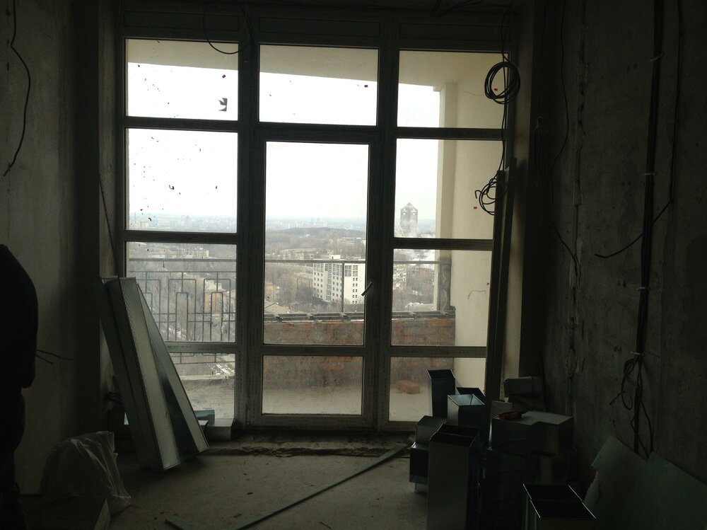

А проёмы, судя по фото, не идеальны. Возможно, замерщик решил, что до момента монтажа проёмы несколько изменятся в лучшую сторону, так сказать.

Конструкция исполнена не так, как я просил (Простановочные профили не там, где я просил. А там где просил - их нет.).

Вчера была встреча с руководителем отдела продаж Корса из Винницы. Согласились переделать заказ (часть конструкций, в которых были ошибки с размерами).
