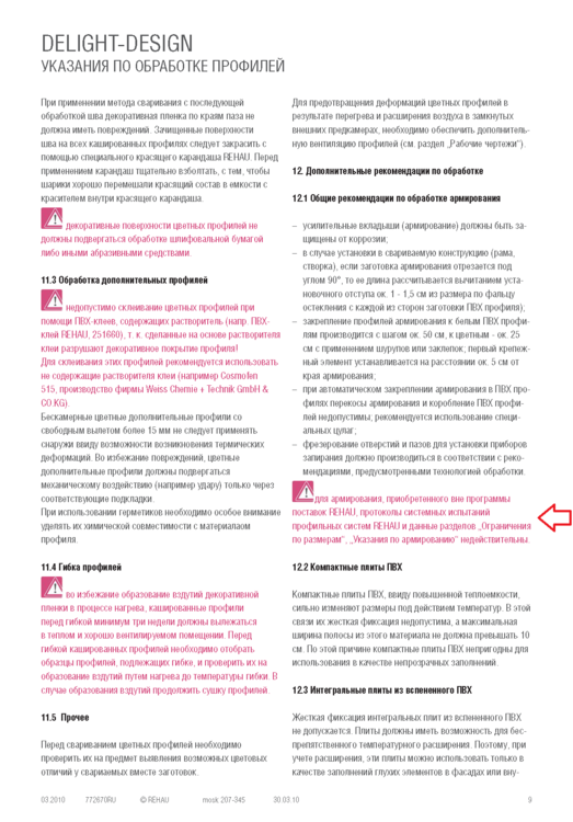

По ДСТУ не менее 1,5 мм.
Сейчас вообще-то всем авторизованным партнерам Рехау запрещено использовать армировку тоньше чем 1,5мм. На Корсе разве не в курсе?
А разве не Вы год назад обратили внимание на армировку 1,2 мм от Корсы?
:) Руслан, ну Вы же в курсе, что в каталогах Рехау присутствует армирование 1,25 мм, 1,0 мм и даже 0,8 мм. Другое дело, что всякое армирование имеет свою определённую область применения.
Местное законодательство перебивает любые каталоги. :)
Блин наслушаются от этого MASTERRa глупостей, он просто ради спора эти глупости выкладывает. Вы у него сами спросите какую они сейчас используют армировку в окнах. Будете удивлены.
Еще спросите какая у них используется комплектация на окна которые они экспортируют в ЕС. Только оригинальная комплектация (теперь понятно откуда он фотки с оригинальной армировкой берет). И даже саморезы для крепежа армировки используются из нержавейки (саморезы кстати им присылают из ЕС, нашей нержавейке они не доверяют оказывается).

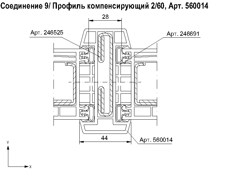

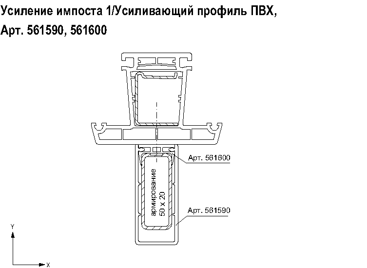

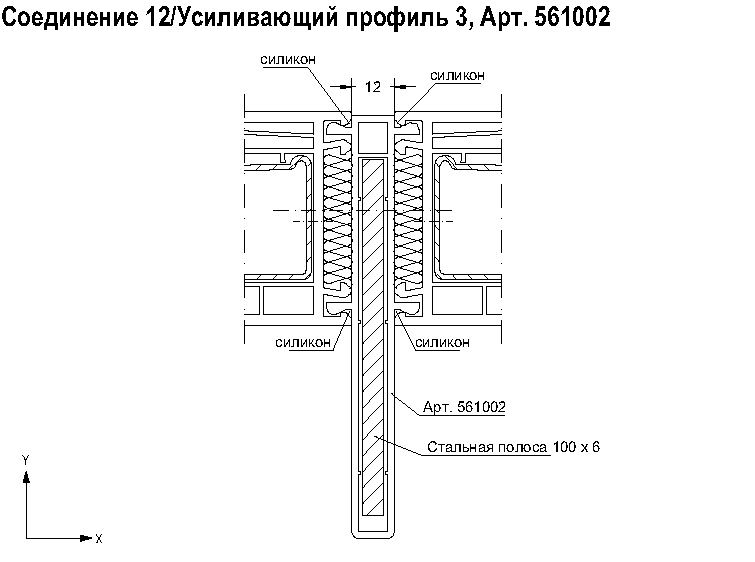

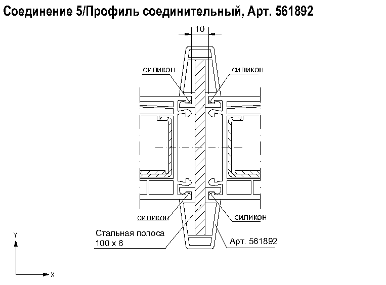

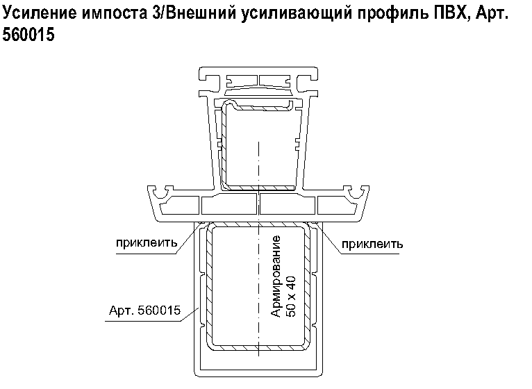

Тут также не все так просто. Нужно будет обязательно использовать вертикальные статические соединители/компенсационные статические соединители/накладные наружные усилители. Смотрите во вложении их сечения. Какую армировку использовать в усилителях - для этого требуется статический расчет конструкции.

Да причём тут это, я просто пытаюсь объяснить, что в каждом конкретном случае армирование подбирается согласно рекомендациям разработчика системы и не суть важно соответствует ли его толщина ДСТУ. ДСТУ - не догма, это пытаюсь объяснить.
Так рекомендации разработчика системы куда жестче, чем рекомендации ДСТУ. Продублирую еще на этом форуме эту страницу из каталога Рехау (читать пункт со стрелочкой). Будете теперь только оригинальную армировку использовать? :D
