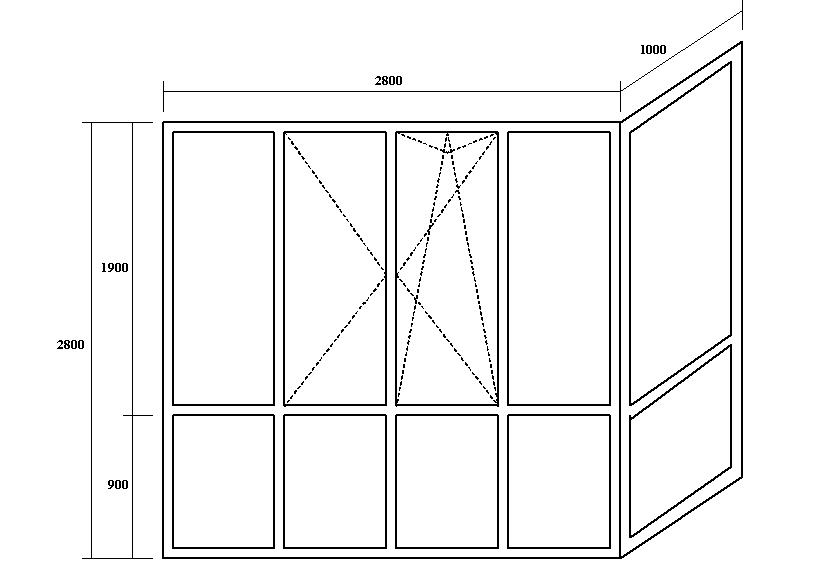

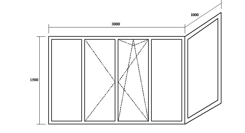

Остекление балкона - основные требования:
1) Профиль стандартный Rehauили аналогичный;
2) Стеклопакет однокамерный (возможно энергосберегающее стекло);
4) Средние/верхние сектора – штульп, поворотно-откидное-зимнее и поворотное окна;
5) Боковая сторона – глухое окно;
6) Нижние сектора – сендвич;
7) Козырёк – 150 мм выступа;
8) Москитная сетка.
Схема и фото балкона прилагаются.

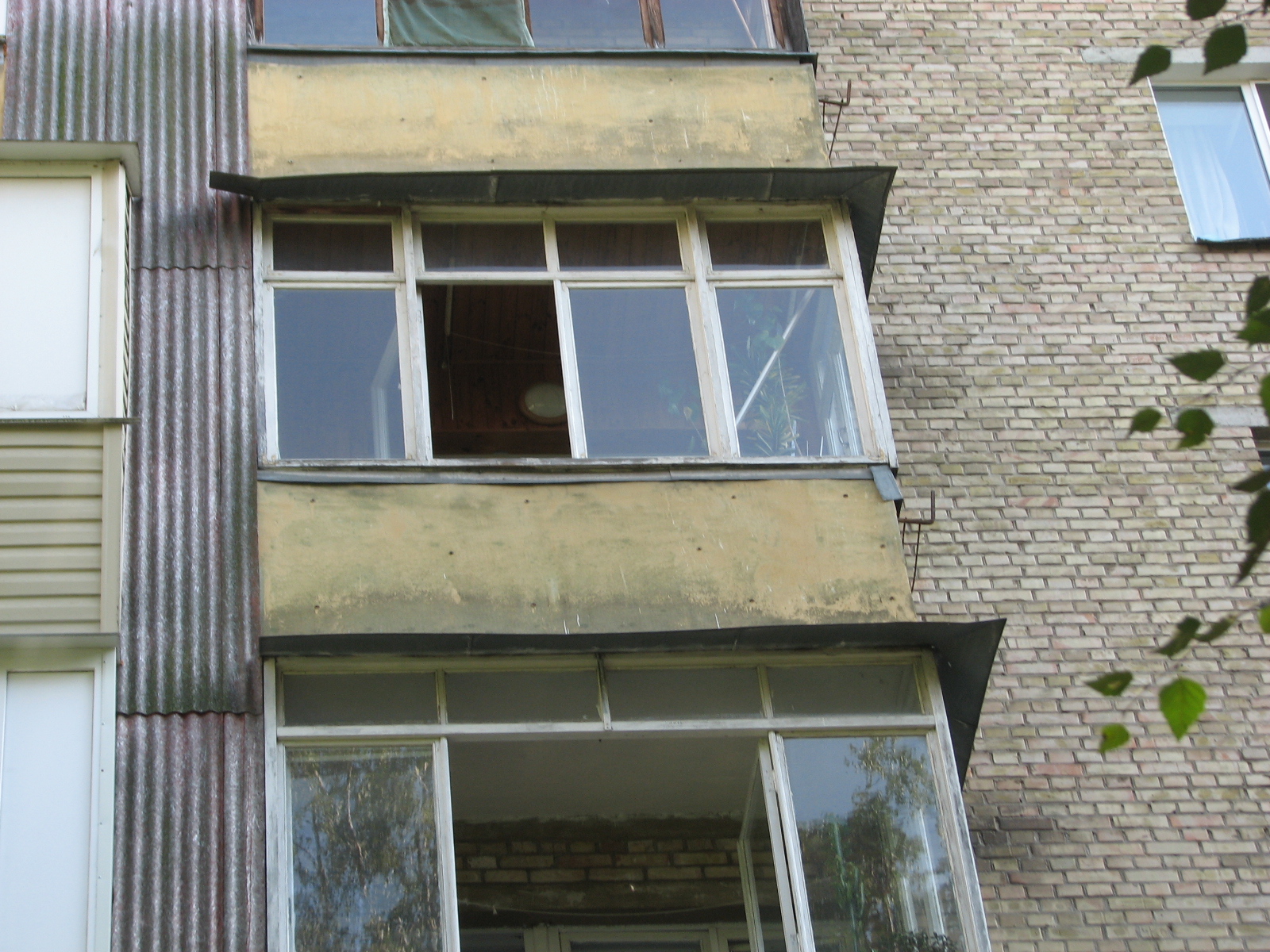

добавил фото балкона

Спецификация первого варианта заказа:
1) Профиль Rehau-Euro-60;
2) Стеклопакет однокамерный;
6) Козырёк – 150 мм выступа;
7) Отлив – 50 мм выступа;
8) Подоконник – 50 мм выступа;
9) Москитная сетка.
Всё включено (доставка, монтаж) со всеми скидками - 18000 грн. (Ещё что-то при заказе в офисе).
P.S. Размеры отличаются, так как заказ делал по телефону с дачи без точных размеров под рукой и для предварительной пристрелки.
Дополнительно: усиление перил без выноса (2500 грн.) и с выносом (4000 грн.).

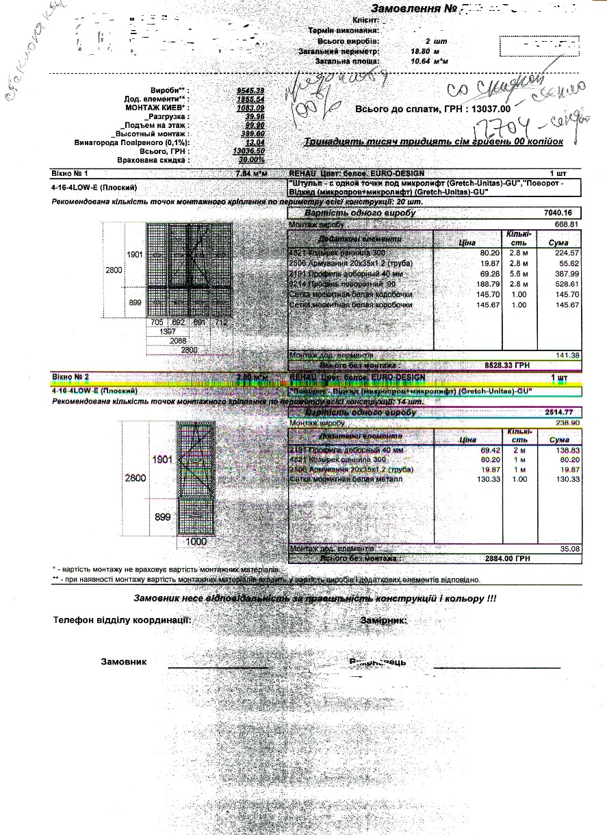

Да нет же, Вы не поняли. Цены вообще не нужно выкладывать. Нужна следующая информация:
1. Какая система профиля (только этот пункт у Вас и присутствует из нужных).
2. Какая фурнитура.
3. Формула стеклопакета.
4. Толщина армировки (желательно и конфигурацию увидеть).
5. Какие использованы усилители (это уже к конструкции высотой 2800мм относится).
6. Из скольких частей состоит конструкция и как соединили их между собой (нужна картинка из программы просчета).

Я то всё понял, но выложил только то, что знаю, так как по телефону передал менеджеру свои хотелки (см. спецификацию) и через 3 часа получил ответ по цене.

Кто ж Вам это даст? У меня в техпаспорте на остекление лоджии указана такая спецификация:
О.Ж 15Б6-26,4Од Сп.I.3.К. Ос.М.П.Ю.Л. ДСТУ Б
В.2.6-15-99-1шт.
Вы что-то поняли?

Есть и оригинальное, и не оригинальное. В дверной группе, доппрофилях и соединителях практически всё оригинальное, в окнах попроще по умолчанию и армир попроще, но 1,5 мм, почему Вам выбрали 1,2 могу только догадываться.
Кто ж Вам это даст?
По запросу они Вам это просто обязаны предоставить. Если нет, то пусть идут лесом.
P.S. Вы когда автомобиль покупаете. Вы не знаете комплектации?
Выкладываю самый первый заказ с армированием 1,2 (приношу свои извинения за качество: чёрно-серое от менеджера, цветное от моего сканера):
