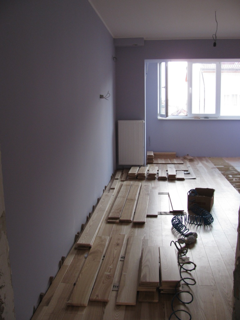

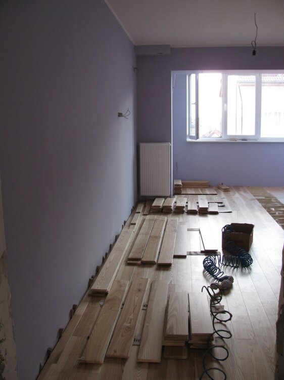

Перероблялось всьо нафік. Площини стін плавали, особливо в кутах - що змогли то підрівняли. Одну стіну довелось навіть збивати і перештукатурювати. Майстри які переробляли використовували стабіл пг-41 і грінпластовську шпаклівку у відрах. Фарба і шпалери ніби лягли непогано :)
Сетлі також немало клопоту додали.
Змінено користувачем wow4yk
111
[ATTACH]305591[/ATTACH]
Сука,(слово для связки-когда слов нет)никогда после кого-то не переделываю.Если,конкретно всё выровняли и зачухали -то честь им и хвала!!!:beer:Стабилл меня радует.:)
