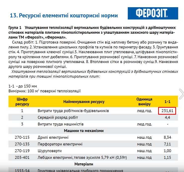

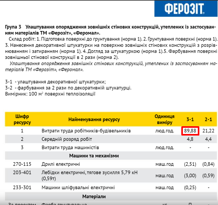

TaurosRMK Опубліковано: 18 жовтня Поділитись Опубліковано: 18 жовтня Я тут читав тех карти по утепленню фасадів від деяких виробників і у кожного плюс-мінус схожі рекомендації щодо технології утеплення. Відповідно там вказані допустимі температури, час на ті чи інші роботи і тд. Неподалік в однієї людини на початку жовтня почали утепляти будинок, ~180м2 (я з ним спілкувався і трохи клею продав, бо лишилося ), місцева "бригада майстрів-універсалів" з 4 чоловік вже здала об'єкт, без декоративки. При тому що риштування людина брала не на весь будинок, був дощ 1-2 дні, і пару днів чекали на матеріали, тому що не вистачило, та й робочий день уже короткий. Сумарно десь біля 14 робочих днів і все готово. Якщо грубо розділити площу на 4, то виходить 45м2, в середньому десь за 4 дні. Перший день клеять, другий день дюбелять, третій день рівняють і ставлять кути, четвертій армують, якось так виходить. Здається дуже швидко закінчили роботу. Я до чого це, розумію що не всі розбираються як правильно, або просто їм не важливо як зроблено, головне якийсь результат, але йому зробили так, а хтось інший найме більш кваліфікованих майстрів, які будуть робити по технології і піде в них в 2 рази більше часу. А в результаті що, в обох випадках результат буде схожий, пінопласт наврядчи відпаде, хіба що може відрізнятися якість армування, одні зроблять ідеальнішу поверхню, інші трохи гіршу. Чи все ж таки дотримання технології дає гарантію результату, а не дотримання може потім вилізти боком? Чи все буде добре, а технології то просто щоб було що читати і накручувати ціну, говорячи що працюєш по технології? 😁 Посилання на коментар Поділитися на інших сайтах More sharing options...
tayatlas Опубліковано: 19 жовтня Поділитись Опубліковано: 19 жовтня Гадание на кофейной гуще: может нарушили, а может и нет. Что именно может быть нарушили - неизвестно. И как неизвестно что нарушенное может повлиять на дальнейшую эксплуатацию. Извините, но это краткий пересказ вышенаписанного. 2 Посилання на коментар Поділитися на інших сайтах More sharing options...
TaurosRMK Опубліковано: 19 жовтня Поділитись Опубліковано: 19 жовтня 1 година тому, tayatlas сказав: Гадание Може так, а може ні 😁 Дотримуючись рекомендацій і технології реально 4 людям за 14 днів повністю утеплити 180м2? При тому що світловий/робочий день закінчувався приблизно в 19:00 і напевно двоє з них були в якості підсобників, а двое як майстри. Посилання на коментар Поділитися на інших сайтах More sharing options...
мастерок Опубліковано: 20 жовтня Поділитись Опубліковано: 20 жовтня Та вони мабуть більше курили,ніж робили.В мене 2 людей за 2 тижні утеплили 170 м2,брали ще 2 помічників лише коли наносили барашек.Ліса були на одну сторону будинку. Ще забув,в цей час ввійшов і демонтаж сайдінгу з рейками і врізка на місця рейок смужок 5 см пенопласту,бо між рейками вже був 5 см пенопласт і по ньому зверху дали ще 10 см. 2 1 Посилання на коментар Поділитися на інших сайтах More sharing options...
TaurosRMK Опубліковано: 20 жовтня Поділитись Опубліковано: 20 жовтня (змінено) 2 години тому, мастерок сказав: Та вони мабуть більше курили,ніж робили.В мене 2 людей за 2 тижні утеплили 170 м2,брали ще 2 помічників лише коли наносили барашек.Ліса були на одну сторону будинку. Ще забув,в цей час ввійшов і демонтаж сайдінгу з рейками і врізка на місця рейок смужок 5 см пенопласту,бо між рейками вже був 5 см пенопласт і по ньому зверху дали ще 10 см. На грані фантастики 😁😁😁 або знову ж таки без дотримання технології. Один день клеять цілу стіну, дюбелити мінімум через 2 дні (якщо звичайний клей), шви, кутики, відкоси, шліфовка ще 2 дні, перетяжка сіткою 1 день, якщо ще повторна то в той же або наступного дня, грунт-фарба якщо була, ще день на нанесення і висихання, і декоративка через 3-5 днів після армування. То вже як мінімум 7-8 днів на одну стіну, а ще демонтаж. Хіба що між етапами носилися з риштуванням кругом будинку щоб не простоювати, але не факт що так швидше. Коли я шукав майстрів на ~165м2, то одна бригада казала 2-3 тижні (3-4 людини), інша 1.5-2 тижні (5 людей), і це без декоративки. І знову те саме питання, яке я вище писав, для кого тоді технології, якщо всі роблять як хочуть/вміють, а результат однаковий? 😁 Для чогось виробники вказують що треба дотримуватися рекомендацій. Змінено 20 жовтня користувачем TaurosRMK Посилання на коментар Поділитися на інших сайтах More sharing options...
мастерок Опубліковано: 20 жовтня Поділитись Опубліковано: 20 жовтня (змінено) Виконавці,разом з прорабом,мої друзі дитинства,тому ніхто не халтурив ну і я не збирався рахувати їх заробіток за день,одразу домовились за строки і гарну поляну якщо усе ОК.Працювали літом,зазвичай з 5-6 ранку і поки не заї...ся,мінімум до 18,без вихідних.В мене основа чорнова штукатурка,перший слой пінопласту там був на рідкому клейові Дракон,другий шар клеяли на клей піну і дюбелили одразу 2 слої.Перший поверх і вікна з відкосами там робили з козликів. Це було роки 3-4 назад,вийшла дуже кругла цифра,170 000 грн за 170 м2,тому запам'ятав,це з матеріалами.Робота та матеріали вийшли приблизно порівну. Коли хтось щось говорить,то особисто мені це по барабану,бо,до прикладу,коли я тількі починав стяжки,ми робили 40 м2 в день,а ось коли я зробив перших 100 000 м2,то у нас був норматив 100 м2 в день. І це при тій же кількості людей та при на порядок кращій якості.Рекорд-135 м2 в день,вручну бетоном,4 чоловіки,причому я,бригадир,лише ставив маяки та керував процесом. Змінено 20 жовтня користувачем мастерок 3 Посилання на коментар Поділитися на інших сайтах More sharing options...
MaxS Опубліковано: 20 жовтня Поділитись Опубліковано: 20 жовтня 2 години тому, TaurosRMK сказав: На грані фантастики 😁😁😁 або знову ж таки без дотримання технології. Один день клеять цілу стіну, дюбелити мінімум через 2 дні (якщо звичайний клей), шви, кутики, відкоси, шліфовка ще 2 дні, перетяжка сіткою 1 день, якщо ще повторна то в той же або наступного дня, грунт-фарба якщо була, ще день на нанесення і висихання, і декоративка через 3-5 днів після армування. То вже як мінімум 7-8 днів на одну стіну, а ще демонтаж. Хіба що між етапами носилися з риштуванням кругом будинку щоб не простоювати, але не факт що так швидше. Коли я шукав майстрів на ~165м2, то одна бригада казала 2-3 тижні (3-4 людини), інша 1.5-2 тижні (5 людей), і це без декоративки. І знову те саме питання, яке я вище писав, для кого тоді технології, якщо всі роблять як хочуть/вміють, а результат однаковий? 😁 Для чогось виробники вказують що треба дотримуватися рекомендацій. тобто 140 М2 по вашому бригада з 4х осіб має мусолити місяць, отримати умовно по 300 дол на носа і радіти життю? Посилання на коментар Поділитися на інших сайтах More sharing options...
TaurosRMK Опубліковано: 20 жовтня Поділитись Опубліковано: 20 жовтня (змінено) 3 години тому, MaxS сказав: тобто 140 М2 по вашому бригада з 4х осіб має мусолити місяць, отримати умовно по 300 дол на носа і радіти життю? А по вашому скільки, тиждень-півтора і до побачення? 😁 Думаю все ж таки явно більше, в залежності від умов, матеріалів (з декоративкою чи без) і кваліфікації робочих. Все ж залежить від багатьох факторів: є риштування кругом будинку чи тільки на одну-півтори стіни і який доступ до риштування, вільний чи є якісь перешкоди. який стан стін, ідеально рівні, де можна під гребінку чи на клей-піну клеїти, чи не дуже рівні і потрібно постійно контролювати площину і рівень. чи є багато "перешкод" у вигляді газових труб, різних виступів, прибудов, кількість вікон/дверей і тд. також важливо чи дотримуються рекомендацій виробника по використанню тих чи інших матеріалів в процесі роботи і технологічних паузах між етапами, чи дещо ігнорується. Ось наприклад Ферозіт пише таке: на 100м2 етап утеплення і армування - 231 годину, етап декоративного оздоблення - 90 годин, всього ~320 годин. Там не вказано, але мається на увазі що риштування на всю потрібну площу, тобто не витрачається час на демонтаж/монтаж риштування. Лише не зрозумів на скільки це людей розраховано, на 1 людину і потрібно ділити на кількість робочих, чи це на бригаду, напевно все ж таки на 1 людину. На ваших 140м2 то виходить ~450 годин. Якщо рахувати робочий день нехай 10 годин, то це 45 днів (на 1 людину*), відкинути неділю і свята (більшість не працює), нехай 5-6 днів за місяць відпаде, тобто десь 24 робочих дні. Виходить на всі роботи буде потрібно майже 2 місяці без декількох днів. Якщо брати бригаду з 4 чоловік, то приблизно за 12 днів мали б справитися, ра*** 2 календарних тижні (Пн-Сб). І це за ідеальних умов - риштування на всю площу, відповідна погода (немає дощу, погода завжди в межах допустимих +5 - +30С) і всі робітники мають відповідну кваліфікацію і знають що і як робиться. А якщо риштування тільки на 2 стіни, а якщо дощ чи жара 30С+ цілий день, а якщо стіни не ідеальні, а робітники не дуже кваліфіковані, то цей час можна спокійно множити на 1,5. Якось так, за тиждень точно не получиться, хоч як не старайся 😄 Прихований текст Змінено 20 жовтня користувачем TaurosRMK Посилання на коментар Поділитися на інших сайтах More sharing options...
MaxS Опубліковано: 20 жовтня Поділитись Опубліковано: 20 жовтня 4 хвилини тому, TaurosRMK сказав: А по вашому скільки, тиждень-півтора і до побачення? 😁 Думаю все ж таки явно більше, в залежності від умов, матеріалів (з декоративкою чи без) і кваліфікації робочих. Все ж залежить від багатьох факторів: є риштування кругом будинку чи тільки на одну-півтори стіни і який доступ до риштування, вільний чи є якісь перешкоди. який стан стін, ідеально рівні, де можна під гребінку чи на клей-піну клеїти, чи не дуже рівні і потрібно постійно контролювати площину і рівень. чи є багато "перешкод" у вигляді газових труб, різних виступів, прибудов, кількість вікон/дверей і тд. також важливо чи дотримуються рекомендацій виробника по використанню тих чи інших матеріалів в процесі роботи і технологічних паузах між етапами, чи дещо ігнорується. Ось наприклад Ферозіт пише таке: на 100м2 етап утеплення і армування - 231 годину, етап декоративного оздоблення - 90 годин, всього ~320 годин. Там не вказано, але мається на увазі що риштування на всю потрібну площу, тобто не витрачається час на демонтаж/монтаж риштування. Лише не зрозумів на скільки це людей розраховано, на 1 людину і потрібно ділити на кількість робочих, чи це на бригаду, напевно все ж таки на 1 людину. На ваших 140м2 то виходить ~450 годин. Якщо рахувати робочий день нехай 10 годин, то це 45 днів (на 1 людину*), відкинути неділю і свята (більшість не працює), нехай 5-6 днів за місяць відпаде, тобто десь 24 робочих дні. Виходить на всі роботи буде потрібно майже 2 місяці без декількох днів. Якщо брати бригаду з 4 чоловік, то приблизно за 12 днів мали б справитися, ра*** 2 календарних тижні (Пн-Сб). І це за ідеальних умов - риштування на всю площу, відповідна погода (немає дощу, погода завжди в межах допустимих +5 - +30С) і всі робітники мають відповідну кваліфікацію і знають що і як робиться. А якщо риштування тільки на 2 стіни, а якщо дощ чи жара 30С+ цілий день, а якщо стіни не ідеальні, а робітники не дуже кваліфіковані, то цей час можна спокійно множити на 1,5. Якось так, за тиждень точно не получиться, хоч як не старайся 😄 Показати вміст на всяк випадок спитаю, ви б заплатили хоча б 4000 дол за роботу на 140- 180м2 по утепленню будинку без декоративного шару? Це щоб не дуже кваліфіковані робітники у вас рівно календарний місць час проводили? Посилання на коментар Поділитися на інших сайтах More sharing options...
TaurosRMK Опубліковано: 20 жовтня Поділитись Опубліковано: 20 жовтня 2 години тому, MaxS сказав: на всяк випадок спитаю, ви б заплатили хоча б 4000 дол за роботу на 140- 180м2 по утепленню будинку без декоративного шару? Це щоб не дуже кваліфіковані робітники у вас рівно календарний місць час проводили? Щось не розумію до чого ви ведете... 4000 дол за місяць роботи в порівнянні з чим? 3 4500 дол за 2 тижні чи 6000 дол за 2 тижні? Не в часі справа, а в якості роботи, якщо тяп-ляп і готово то таке не підходить, хоть воно за тиждень робиться і дешевше в 2 рази від якісної роботи. На моїх 160-165м2 не дешеві майстри (5 чол) по сроку оцінювали до двох тижнів, іменно фасадчики, які цим займаються. А якщо брати майстрів-універсалів, які і фасадчики, і плиточники, і муляри-штукатури, то такі явно дешевше оцінювали, але по часу довше, думаю в натяжку місяць пішов би. Якщо між ними вибирати, то вибрав би там де швидше і якісніше, а не дешевше і не зрозуміло як. Одно діло коли бригада хоча б приблизно дотримується рекомендацій, а інше коли за день наліпили 50-70м2 пінопласту, наступного дня задюбелили і до вечора ще сітку натягнули і стіна готова, то так дійсно можна за 7-10 днів здати 160-180м2 😁 Для прикладу я в цій темі питав на рахунок армування при низьких температурах, бо різко похолодало, відповіли що потрібна температура вище 0С на наступні 24 години після закінчення робіт. І виробник так само вказує. Так от, у нас останній тиждень майже кожного дня температура 0С і навіть -1С, це по прогнозу в інтернеті, а по датчику за вікном було навіть чуть холодніше. Відповідно в ці дні ніяк не виходило робити армування, якщо дотримуватися рекомендацій, бо за добу точно буде недопустима температура. Але майстри які працювали недалеко напевно не парилися і всі ці дні робили свою роботу, напевно якраз працювали на останній стіні. З одного боку "а пофіг, що буде то буде, робота зроблена", риштування платне і замовник простоювати не дуже хоче, йому треба за тиждень 180 м2 закінчити, а з іншого боку по нормальному треба було чекати підходящої температури, а це могло бути 1-2 дні, або більше. І як по вашому краще в таких випадках, перечекати декілька днів чи закінчити роботу швидше і пофіг на ті рекомендації? І так до всього іншого в процесі роботи, можна дюбелити хоть в той самий день, а можна почекати 2-3 дні як рекомендується (при умові що це не клей-піна), наносити декоративку через 3-5 днів після армування, а можна наступного дня, яка ж різниця, треба в тиждень вложитися 😁 Посилання на коментар Поділитися на інших сайтах More sharing options...
