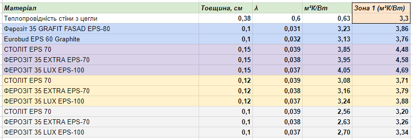

Дали прайс на ППС, щоб я не морочив голову людям :) Рахую по формулах і цифрах вказаних в технічних картах, і зразу ціну на мою площу, щоб бачити співвідношення. Відштовхуюся від 3.3 м²К/Вт, не менше, а враховуючи що реальні цифри характеристик ППС можуть бути нижчі, то хай буде бажаний показник на 15% вище норми, тобто десь 3,8 м²К/Вт.
Беремо ФЕРОЗІТ 35 EXTRA EPS-70 (заявлено 13,5 кг/м3 і λ=0,039) товщиною 120мм - 3,71 м²К/Вт і 32.000 грн.
Для порівняння ФЕРОЗІТ 35 PREMIUM EPS-150 (заявлено 23 кг/м3 і λ=0,0375) товщиною 120мм має не дуже і вищий показник - 3,83 (+0,12) м²К/Вт, але по ціні ~48.600 грн.
Або тут треба в комплексі робити прорахунки, або... як переплата в півтора разу оправдує прибавку всього 0,12 м²К/Вт? В даному випадку для фасаду. Навіть якщо подивитися на EPS-70 150мм, то показник буде 4,48 м²К/Вт, що більше від 3,83 м²К/Вт на добрих 20% і при цьому дешевше на 18%.
Ну нехай в реальних умовах показники будуть вищі (не можу знайти і виробник не вказує), хай буде λ=0,042-0,044, то той же ФЕРОЗІТ 35 EXTRA EPS-70 120мм все ще вписується в норми, а 150мм має ще запас.
Все ж таки щільність не суттєво впливає на теплопровідність, точніше щось дає, але не пропорційно ціні, навіть і близько не співставно.
На який варіант із списку звернути увагу, мінімально/оптимально з чого варто починати? Бо різниці в теплопровідності між EPS-70 і EPS-100 при однакових товщинах майже не буде, а по ціні буде, тому і виникає питання, для чого переплачувати, якщо ефект одинаковий?

Беру той же Ферозіт і їх дані по характеристиках, для прикладу пінопласт 100мм / 1м2. Дані з табличкою трохи не співпадають, наприклад по табличці 0,039 це десь ~18 кг/м3, а по Ферозіту це 13,5 кг/м3. Так мало того, у них вказані λ, а є ще табличка з розрахунком м²К/Вт по товщині плити, то там виходить не такі λ, чуть більше заявлених. Заокруглюють, брешуть чи щось інше, то вже не так важливо.
  • EPS70 (13,5 кг/м3, 0,039) - 2,56 м²К/Вт (100%), 161 грн/м2 (100%), ~62,9 грн / 1 м²К/Вт
  • EPS90 (15,1 кг/м3, 0,0385) - 2,6 м²К/Вт (+1,5%), 177 грн/м2 (+10%), ~68,1 грн / 1 м²К/Вт (+8,2%)
  • EPS100 (16,1 кг/м3, 0,0385) - 2,6 м²К/Вт (+1,5%), 190 грн/м2 (+18%), ~73,1 грн / 1 м²К/Вт (+16,2%)
  • EPS120 (20 кг/м3, 0,038) - 2,63 м²К/Вт (+2,7%), 220 грн/м2 (+37%), ~83,7 грн / 1 м²К/Вт (+33%)
  • EPS150 (23 кг/м3, 0,0375) - 2,66 м²К/Вт (+3,9%), 253 грн/м2 (+57%), ~95,2 грн / 1 м²К/Вт (+51,3%)
  • EPS80 Графіт (15,1 кг/м3, 0,031) - 3,2 м²К/Вт (+25%), 270 грн/м2 (+68%), ~84,4 грн / 1 м²К/Вт (+34,2%)
Якось так вийшло. Фактично різниця між EPS70 і EPS100 по м²К/Вт 1,5% то майже нічого, а в співвідношенні по ціні за 1 м²К/Вт вже +16%. Якось не пропорційно. Єдине що по ціні за 1 м²К/Вт EPS120 на рівні з EPS80 Графіт, але програє по м²К/Вт десь на 20%. А платити на 50% більше за EPS150, щоб отримати всього +4% м²К/Вт, то якось не розумно 😀 Виходить по характеристиках пінопласту від Ферозіт оптимально EPS70/90, вище хіба що для специфічниїх потреб, для фасаду нема сенсу (в моєму випадку).
Змінено користувачем TaurosRMK

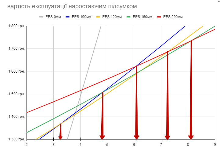

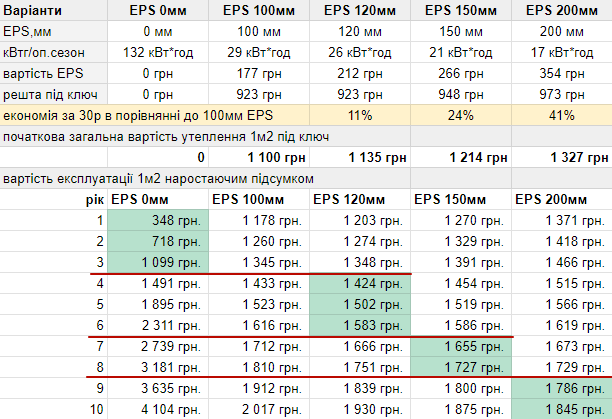

2 часа назад, Dmode сказал:
Для себе я би порівнював вартість не тільки матеріалу утеплювача а і усіх робіт та матеріалів по утепленню.
Це добре робити коли є багато вільного часу і можна вникати у всі прорахунки, складати графіки, підбирати матеріали і тд. І по роботі поки не зрозуміло, взнавав ціни, розбіжність велика, від 220 до 320 за м2. Я і так тут зайшов далеко з цими лямбдами :) В загальному все рівно дивлюся на суму за матеріали, по рахунках які давали, основна різниця якраз на пінопласті і клею, тому що все інше десь не більше 20% від загальної суми і в плані енергоефективності особливо ні на що не впливає. Так що загальні витрати "під ключ" все рівно привязані в основному до пінопласту. Навіть якщо постаратися зрівняти по загальній ціні за всі матеріали варіанти з EPS-70 і EPS-90, то різницю в 10% ціни на пінопласті хіба що перекрити дешевшим клеєм, сіткою, грунтовками, але не думаю що того варте.
З цього всього думаю що буду брати EPS-90, хіба що по товщині вибирати мінімум 120мм, або все ж таки 150мм і хай буде.
8 часов назад, Dmode сказал:
який початковий пиріг стіни до утеплення?
Штукатурка гіпсова ~15-20мм
Стіна зі звичайної цегли ~380мм
Штукатурка цементно-піщана (напевно, але по вигляду там ніби цементу пожаліли) ~20мм
Рахував на сайті Ферозіт, там рекомендують мінімум 120мм утеплювач. Також рахував на сайті Eurobud, то там вже рекомендовано 150-160мм. Калькулятори схожі, а результати різні.
5 часов назад, TaurosRMK сказал:
Без різниці де що рекомендують. Ви самі маєте визначитись що вам потрібно.

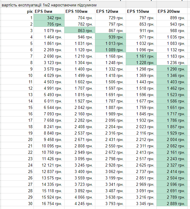

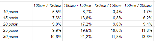

Ось який розрахунок я мав на увазі (можете внести свої дані якщо збережете копію в свій акк.гугл).
Як базова вартість 1м2 під ключ взята вартість реального виконавця в Києві для 100мм утеплення з EPS під ключ 1100грн/м2. З цієї вартості була вирахувана частка EPS по ціні вашого EPS90, і розрахована вартість під ключ для інших товщин утеплювача.  Додатково при збільшенні товщини на кожні 50мм додавались ще 25грн/м2 на більш довгі дюбелі. Решта робіт за м2 однакова для інших товщин.
Тепловтрати за сезон пораховані у смарткальк для Києва.
Вартість енергії була прийнята 2.64грн/кВтгод, щорічне здорожчання 3%.
Як видно з таблиці:
  • на 4 рік варіант 120мм стає в експлутації дешевшим ніж неутеплений варіант.
  • на 6 рік дешевшим стає 150мм ніж 120мм,
  • на 9 рік дешевшим стає 200мм ніж 150мм.
Перетини кривих показують коли кожен варіант стає більш вигідним по відношенню до іншого
За 30 років експлуатації:
  • варіант 100мм є дорожчим на 40% від варіанту 200мм.
  • варіант 100мм є дорожчим на 24% від варіанту 150мм.
  • варіант 100мм є дорожчим на 11% від варіанту 120мм.
І це можна сказати оптимістичний розрахунок, бо в фактично в нас вартість енергії росла більшими темпами, не враховані витрати на охолодження. На підставі таких даних можна приймати зважене рішення, бо тільки ви знаєте свої плани на будинок і доходи.
Змінено користувачем Dmode
