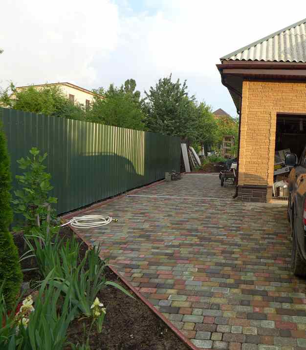

цоколь сделан так, как советует Мастерок. Фэм уложены на гарцовку по трамбованной подушке из песка.
Та не Мастерок советует,а технология укладки ФЭМов.В тему эту давно не заходил,но таки надо ответить Электрону-я прекрасно читал что Вы написали,но если Вы не совсем понимаете физические процессы,то попробую разжевать.Своим щебнём под бетоном Вы убираете морозное пучение грунта и это очень хорошо,но есть в самом бетоне и большое "плохо".Моделируем ситуацию-вечером прошёл дождик,или просто в солнечный зимний день расстаял снег,водичка впиталась в песочек,на котором у Вас стоят ФЭМы,дальше ей деватся некуда,ибо там бетон,по бокам бордюры и стена дома,а вот в песочек над бетоном может ой как много водички вместить.А вечерком мороз,вот Ваши ФЭМы и поднялись,причём целую зиму водичка будет там только накапливатся,деватся то ей некуда.Соответственно и ФЭМы будут прыгать вверх-вниз,это их нормальное состояние,и именно поэтому ФЭМами подходят к отделке,а не наоборот.
