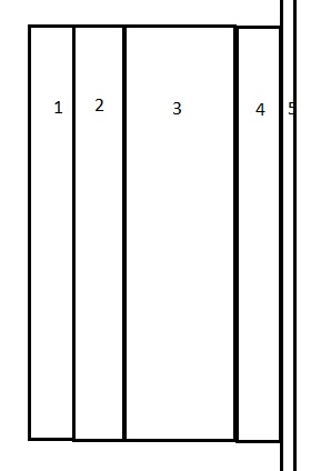

Доброго всем дня. Покупаем дом. Как выяснилось, предыдущие хозяева его утепляли, но получился такой странный сендвич, что я теперь теряюсь есть ли смысл его доутеплять снаружи, если отделочные работы полностью окончены. Ясно что любой слой утеплителя добавит % теплоизоляции... вопрос какой и целесообразно ли?
Имеем следующее слоёное тесто:
1 - пенопласт 50мм (поштукатурен и покрашен)
2 - силикатный кирпич (белый) 1/4, т.е. на ребро
3 - шлакоблок (1 слой, как говорят типа пол-кирпича)
4 - мин. вата 50 мм (под гипсакартоном)
5 - гипсокартон
В доме уже живут лет 5. Вроде плесени и сырости с грибком не видно. По расходу правды я не знаю. Окна частично однокамерные, частично двухкамерные энергосберегающие (стеклопакеты однокамерных я поменяю).
Второй этаж каркасный, там я к имеющейся 100-ке добавлю еще 100-ку утеплителя, т.к. кроме него там толком ничего и нету (доски и фанера не в счёт).
Прошу совета по сендвичу... надо ли его доутеплять и где может быть точка росы.
спасибо.

Точка росы однозначно у вас в стене. Если хотите вынести в утеплитель, то крайнее утепление должно быть 80-100 мм.

В стене то пол-беды. А вот если близко ко внутренней поверхности? И оно не успело просто еще плесенью пойти, но это вопрос времени...

А вдруг там между гипсокартоном и минватой заложен паробарьер?

Плесень в смысле грибок оч прихотлив не только к материалам но и к климату.)
Если вы говорите о плохой вентиляции помещений и влаге , та что внутри здания, то точка росы в стене это важно. Попробуйте материалы для внутренних работ на основе извести.

Да в любой стене практически будет в нашей полосе точка росы в стене если это 50 мм. Каким образом глина разрушается в самане ?))) При нормальной вентиляции ничего не будет.
А чего вдруг... Он там и есть, а в торце дверного косяка видел.
Просто дом полностью отделан и внутри и снаружи. Жалко по хорошей отделке снаружи заново попадалово устраивать. Но если это мегакритично, то значит нужно. Я вчера пол-вечера игрался с теплотехническим калькулятором. До -20 и при терпимых влажностях вроде всё нормально по нему. А вот если -25 будет и относительно высокая влажность, то уже замокание показывает. Хотя, не совсем понимаю значение кнопки "самый холодный месяц"... При её включении даже при -30 всё относительно нормально. И скажите плзз 3.30 - 3.42 сопротивление теплоотдаче это мало или нормально. Или лучше нарстить до 4.7 (добавив снаружи еще 50 мм пенопласта)?
Добавлено через 5 минут
И еще один идиотский вопрос - как же тогда термодома строят? Те что с пенопластовых блоков с заливкой внутрь бетона? Там же с обоих сторон по 50 мм пенопласта. Как же они тогда эти блоки расчитывали? :shock:
А чего вдруг... Он там и есть ...:
Вопрос дилетанта: а что за точка росы, если влага из помещения не проникает?
Если бы... Герметичностью там всё равно и не пахнет. Да и куда девать воздух и влагу под плёнкой?
