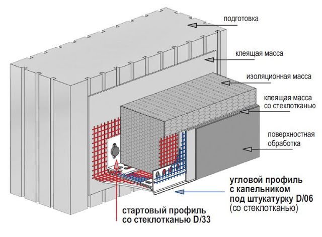

Подскажите пожалуйста, есть в наличии стартовый профиль шириной 100, а пенопласт 150мм, можно ли разрезав профиль пополам (по длине) сделать как на рисунке? Или какие еще есть варианты кроме покупки 150го профиля?
почему бы и нет? Норм вариант. Заодно и уменьшите мостик холода от профиля.
Как на рисунке из него не сделаете, на рисунке стартовый профиль и угол с сеткой и капельником. Просто удалите вертикальную часть профиля, и угол с сеткой ставьте как на рисунке.
Да именно так я предлагал. Срезать вертикальную часть профиля , опереть на него пернопласт, а на внешний угол поставить уголок капельник с сеткой.
