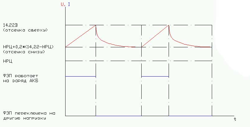

нарисуйте свой график и схему к нему при котором они будут жить долго и счастливо и выжимать максимум из ФЭП.
Seva1964, в период "ФЭП переключена на другую нагрузку" значение напряжения равно нулю. Откуда ток?
В этот период ФЭП работает на другую нагрузку*. Батарея в этот период остаётся безо всякого зарядного тока, и во время экспоненциального падения напряжения на клеммах готовит очередную порцию активной массы пластин для восстановления.
*Этой нагрузкой может служить ещё одна, точно такая же АКБ точно под таким же контроллером. И так, в разумных пределах, далее. Если переключение осуществляется при помощи реле (как же меня задолбали эти паразитные диоды в мосфетах), АКБ включаются последовательно. Напряжение автономной системы пропорционально возрастает, и у ФЭП остаётся ещё меньше времени на "прогулы".

хорошая схема, можно сказать идеальна для аккумов, которые заточены под заряд/разряда
подобную видел когда солнечные коллекторы нагревают не одну бочку а несколько, но последовательно, эффект хорош тем, что забор всегда берётся с самой горячей и нет сильного просаживания по температуре
Вопрос в другом, как организовать это реле, которое переключит контроллер с одного аккума на другой и не включит на 1й где-то по середине цикла?
Весьма сложный тригер получается, зависит и от времени и от цикла солнца и еще должен знать сколько у него аккумов в очереди и в какой последовательности их обслуживать

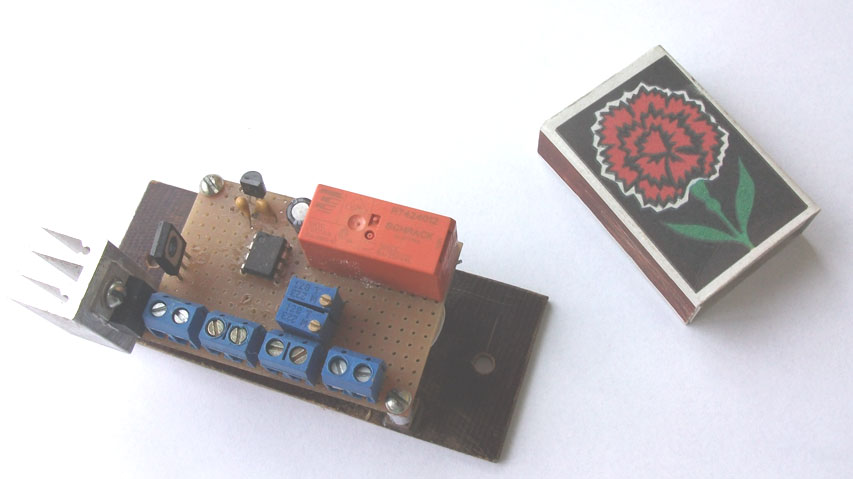

Это "реле" называется контроллер прерывистого заряда. Во вложении решение для пятиамперной ФЭП.
Вопрос в другом не имеет смысла. АКБ, непрерывный цикл заряда которой прерывается столь наглым образом, добирается до отсечки сверху в импульсном режиме. Этот режим, в котором восстанавливаются даже самые безнадёжные АКБ, в данном случае выполняет функцию бесплатной профилактики.
ниче не понял, по схеме несколько разьёмов, где релюхи переключающие панель с 1го разьёма на 2й и т.д.?
Слева направо: "+" ФЭП, "-" ФЭП, "+" АКБ, "-" АКБ, "+" контроль напряжения АКБ, "-" контроль напряжения АКБ, "+" выход на внешнюю нагрузку (закорочен с "+" ФЭП), "-" переключение на внешнюю нагрузку. Переключение на внешний "-" и обратно осуществляется одной оранжевой "релюхой".
