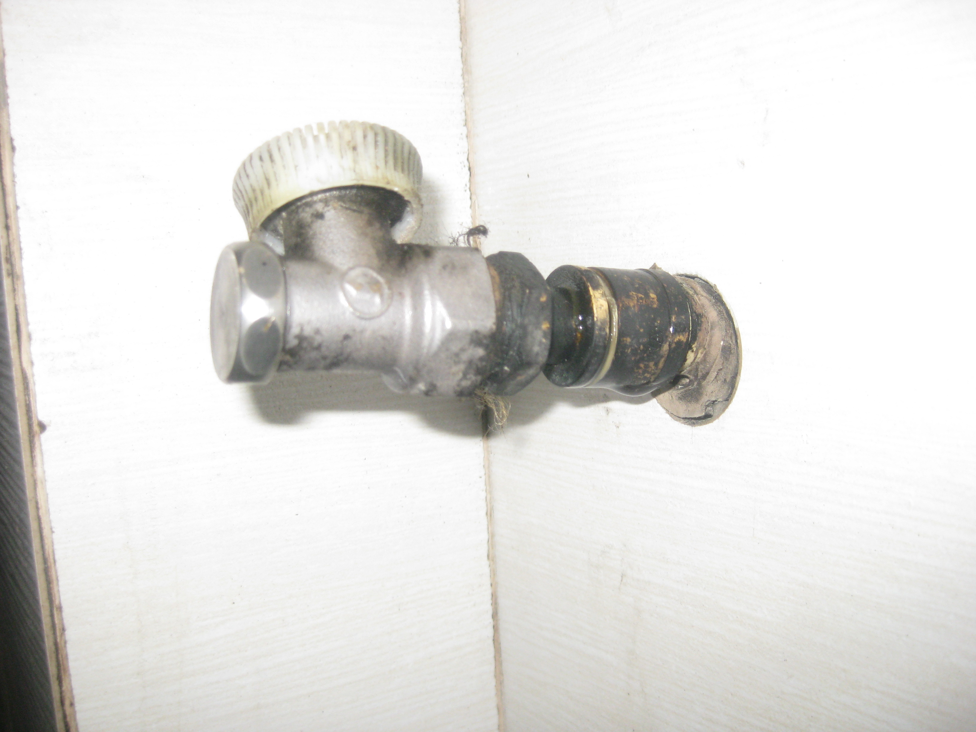

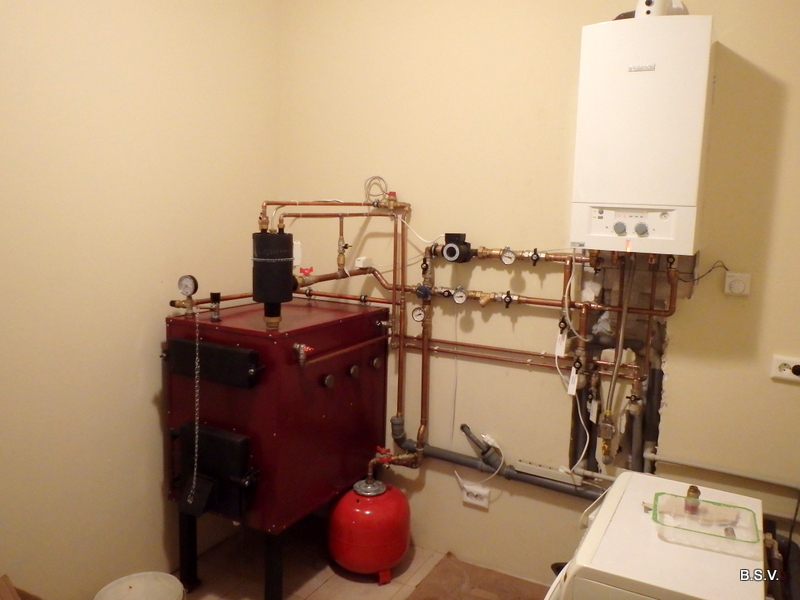

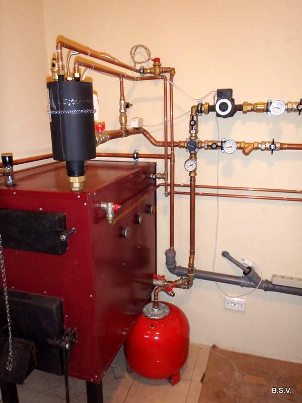

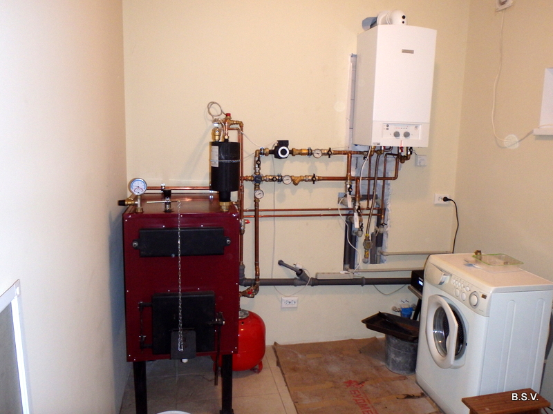

Устранили другие мелкие протечки на фитингах, радиаторах, предохранительном клапане ТТК, поменял неработающий газовый котел, переделал обвязку ТТК.
Делалось летом.
Систему заполнили, все нормально.
Сказал: "Слава Богу" и забыл.

Не тут-то было.

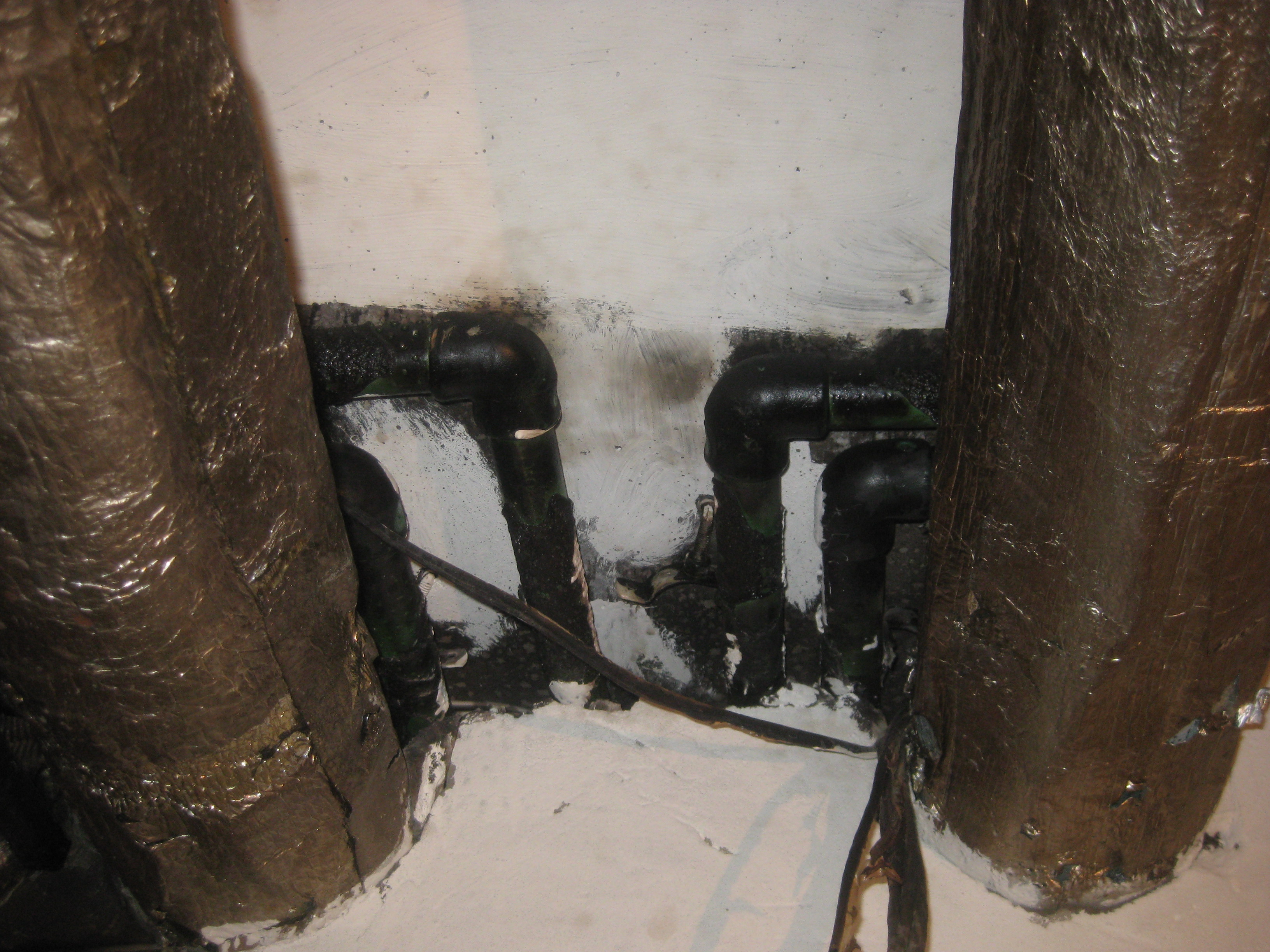

Запустили систему, опять началась протечка.
Не столь критичная, как ранее, но учитывая, что люди приезжают в дом только на выходные, достаточная, чтобы котел выключался по недостатку давления.
Опять поиски.
Немного разобрали баню, чтобы влезть под стелаж и ориентировочно нашел.
В углу, под полками со стороны бани.
Чтобы туда добраться есть два варианта.
Почти полностью разобрать лезаки и полстены бани.
Демонтировать ТТК и через капитальную стену подобраться со стороны котельни.
При этом, то что протечка именно там, полной гарантии нет. Может быть тройник не изолирован, или туда стекает.

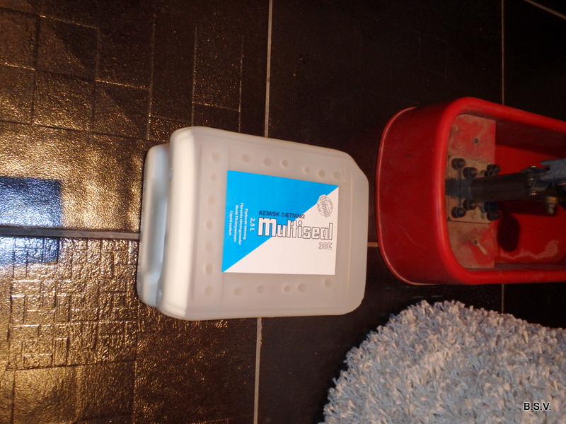

Пока решили пойти более простым путем и неделю назад залили в систему препарат, для устранения протечек.
Может будет результат.
Пресс угробил, заказал ремкомплект.

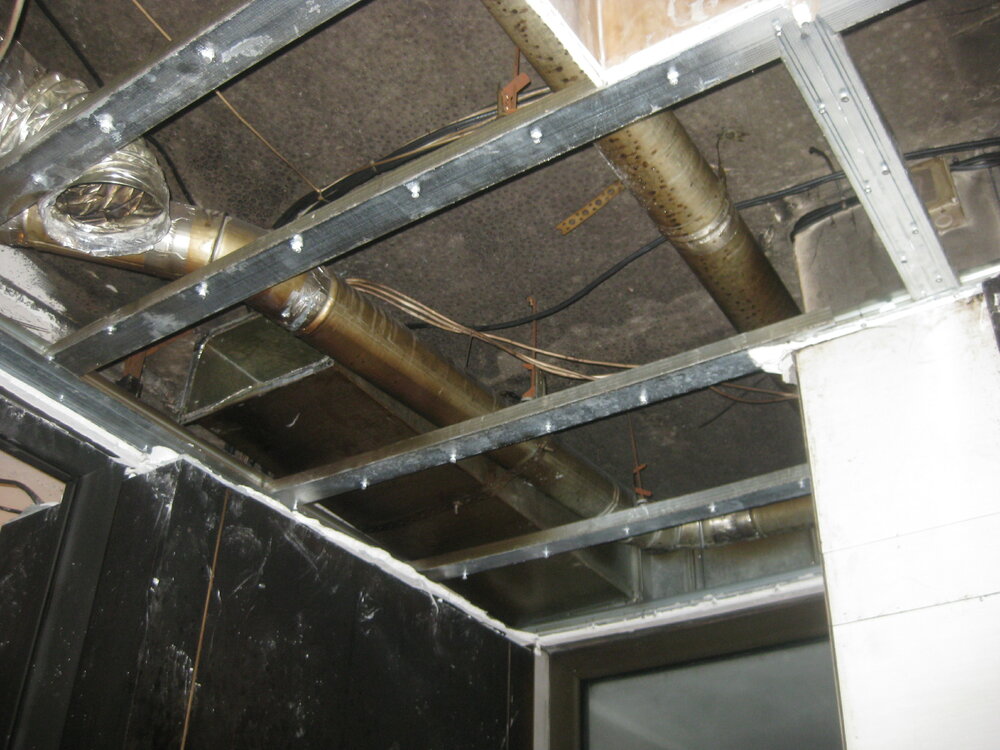

Коллеги, аксиома: по помещению парилки, все что относится к сантехнике ни одной трубочки ни тем более одного проводачка не проводить.
ТАБУ !!!!!!
Только пожаротушение.
Фото после пожара в парилке, выгорали соседние помещения.
После всех комиссий и разборок мне заказчик сказал дословно: тебе повезло, все искали в парилке твои трубочки и провода.
Та канечно!
Для хамама это вообще невозможно = там море воды и подогревов + канализация покруче душевой.
Подогрев лавок может быть электрическим даже в парилках.
Что поделаешь, приходиться нарушать твои "аксиомы".
Завтра теплый пол по помещению парилки укладывать буду.
И трап уже стоит.
А в чем проблемы с трубами в стяжке?
В сауне возгорание обычно от печьки. Если стоит электрокаменка то первое что при зарборках говорят продованы печики: сантехники залили каменку и та коротнула.

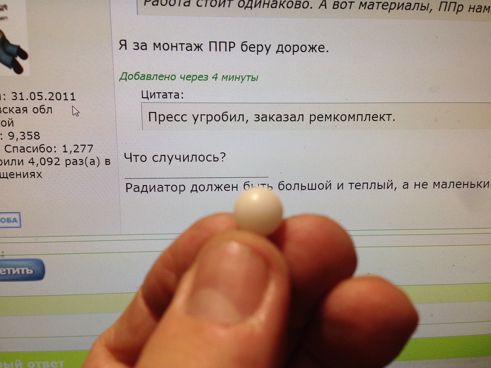

Что случилось?
Что случилось?
В опресовке Ротенбергера вот главная зап. часть.
Потерял? У мну в Ремсе стальной стоит.
Потерял?
Запасная.
На представительстве такой мелочевки много. К примеру, к резакам по меди резаки (колесики) и втулки на которых колесико вертится продают отдельно. К ножницам нож можно купить и.т.д.
Получается дешевле.
Я за монтаж ППР беру дороже.
Добавлено через 4 минуты
Что случилось?
Эта гадость полимеризуется при контакте с воздухом.
В один прекрасный момент, пресс перестал качать.
Пока его не разбирал.
Остатки залили через радиатор второго этажа.

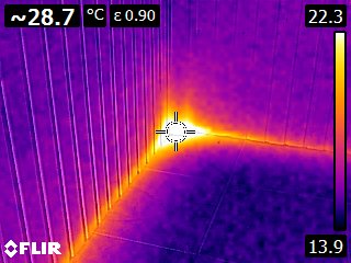

Знаете, вот эти модные ухищрения типа теплых стен и прочих ограждающих контрукций - это прекрасно на бумаге, величественно в проекте и прибыльно в монтаже, но любая бытовая задача аля " закрепить тумбочку" и "повесить телевизер" превращается в лотерею.
Берем тепловизор и тычем монтажникам пальцами в специально отведенные места :) За деньги, да.
