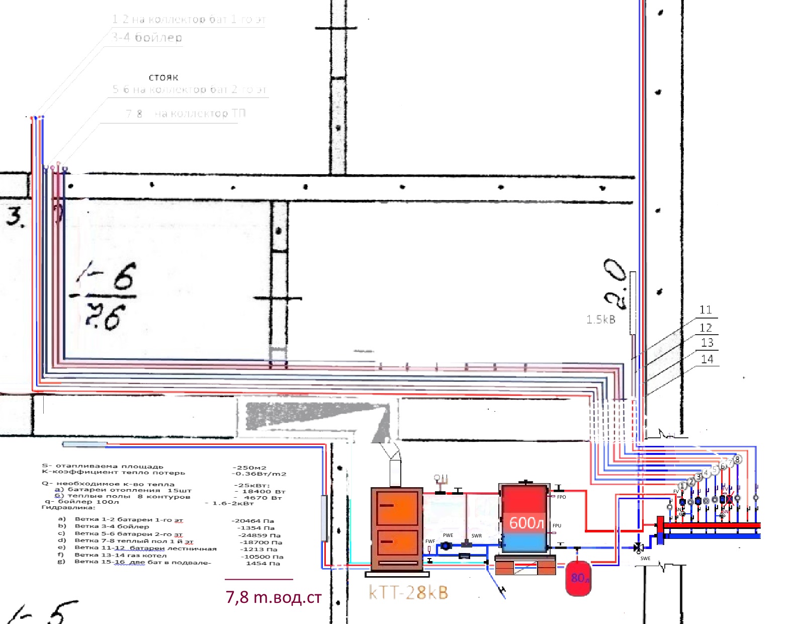

Посмотрите так нормально будет
При расчетах для выбора насоса гидравлическое сопротивление параллельных веток не суммируется.
Если исходить из данных мощности, то расчетное количество теплоносителя для обеспечения передачи мощности в 20-25 квт не превысит 1.5 куба.
Таким образом, если посмотреть на самую худшую ветку по напору и общее количество воды, которое нужно прокачать, то увидите, что всю Вашу систему по расходу кроет любая цацка 25\6 и даже с двукратным запасом. Это я к тому, что количество насосов можно уменьшить в разы.
Потому итогово можно оставть один насос радиаторов, один полов, один на бочку гвс и четвертый на тт котел.
Остальное - блажь.
Это гидрострелка слева от гребенок показана? Если да, то еще один насос нужен :), иначе схема не рабочая. Лучше переделайте по схеме как murava выше предлагал.
Рабочая :) Там газовый котел в цепи :)
Пока работает газовый котел, то рабочая.
Когда 3-х ходовой переключается на бочку, то перестает быть рабочей.
Сопротивление ГС меньше чем у труб к бочке, насосы потребителей будут воду через ГС гонять.
Или я чего то не понимаю.
Ну допилим схЭму, втыкнем бочку в обратку как и положено - и заработает :)
Не ломайте стройный концепт минимализма количества насосов :)
Я же только за. :)
Просто вы ранее уже выкладывали рабочую схему, а человек едва не оступился по неопытности.
Добавлено через 59 минут
Вот сижу и думаю.
Есть два варианта схемы (раз и два.) с одинаковым набором комплектующих: ТТК, бочка, 3-х ходовой, газовый котел, гидрострелка.
В одном варианте схема рабочая, а в другом - нет.
Т.е. выходит, что от перемены мест слагаемых сумма меняется!
Шах и мат, математики! :D
Вообще то возможно, что что СО не будет работать, воду будет гонять по меньшому сопротивлению то есть по малому кругу через гидроствсрелку и все на этом, я не подумав . Но я где то видел такую систему , гребенку вместе с гидрострелкой . Да там сопротивление меньше, но на гребенке стоят насосы то есть на ветках.
Все у вас нормально, не слушайте этого синеглазого математика, только надо выход FPO втыкнуть в обратку газового котла :)
