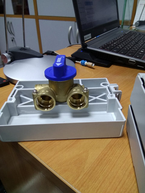

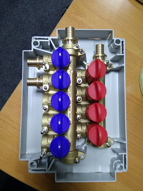

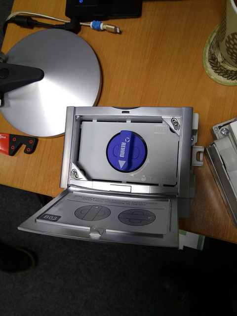

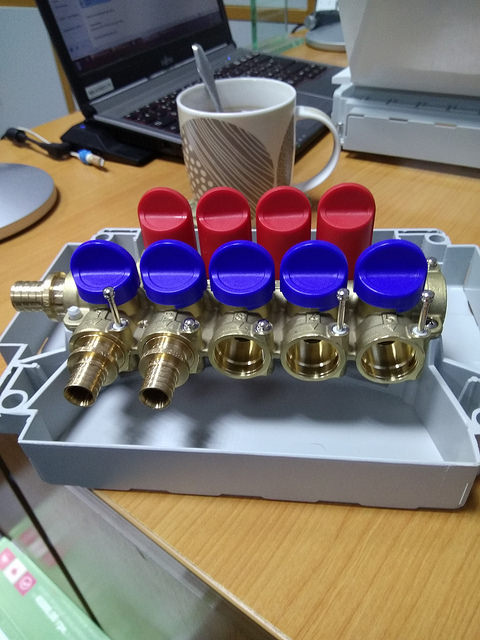

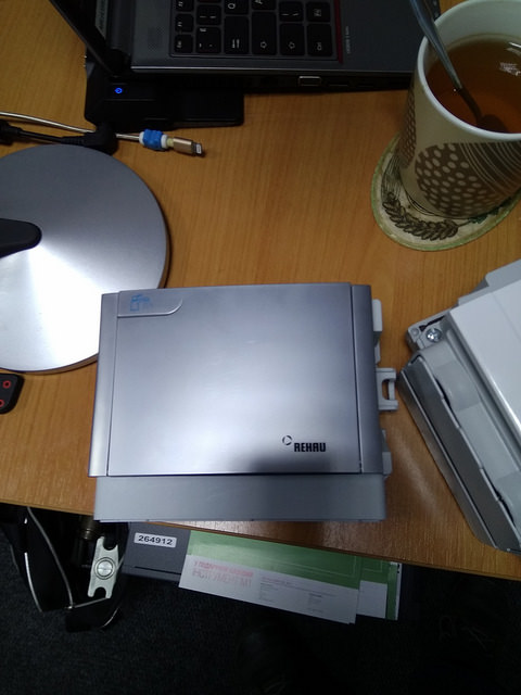

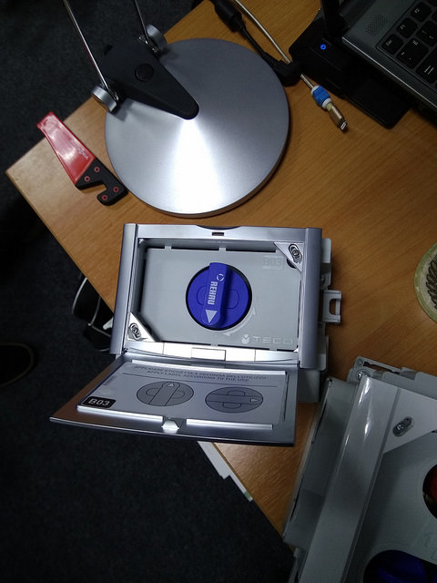

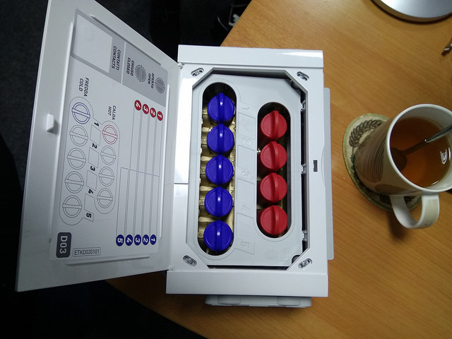

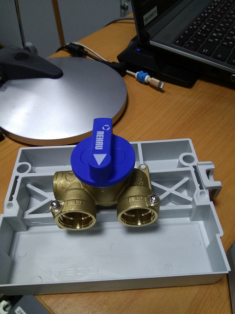

Попали в руки коробочки скрытого монтажа, с крышечкой - с краниками для воды от Рехау.
По идее готовые коллекторы на воду - бери и разводи лучевуху по точкам/комнатам.
Подключения с любой стороны, переходы/заглушки на "клик" (без резьбы), докупаются по мере надобности.
Радывает коробочка на один краник - на полив :)
Насыпаю фоток. Цену не знаю, но то ж рехау.
  • Лайк 11
Как это РЕХАУ по чисто немецкой педантичности, не натыкало туда еще и утеплителя в виде пенопласта?:)

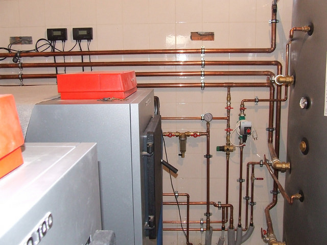

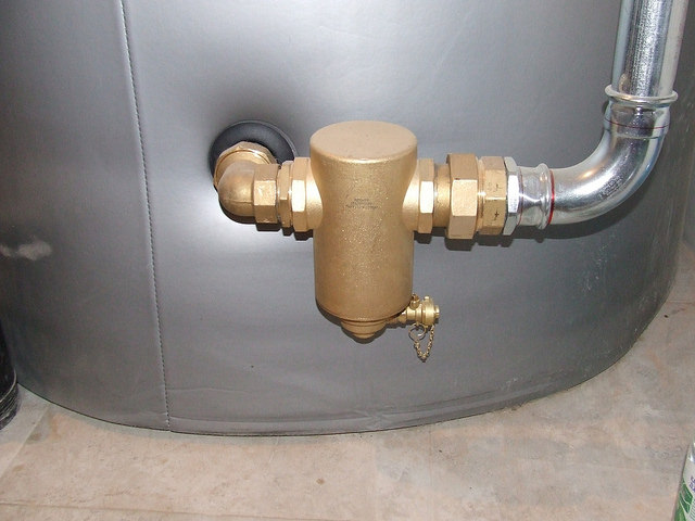

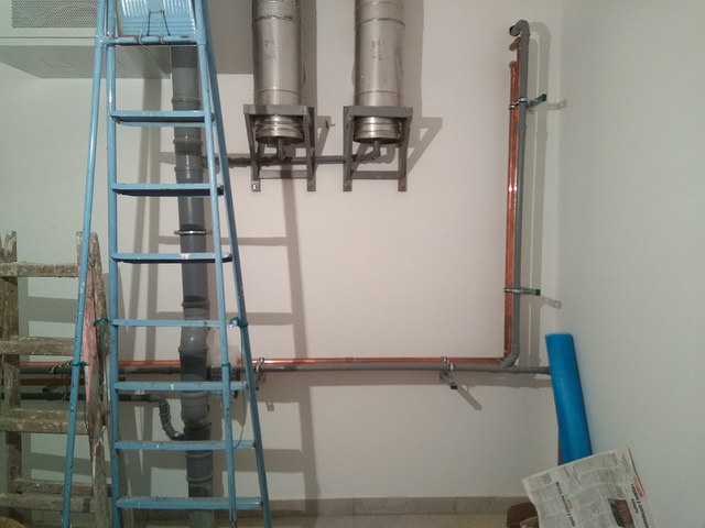

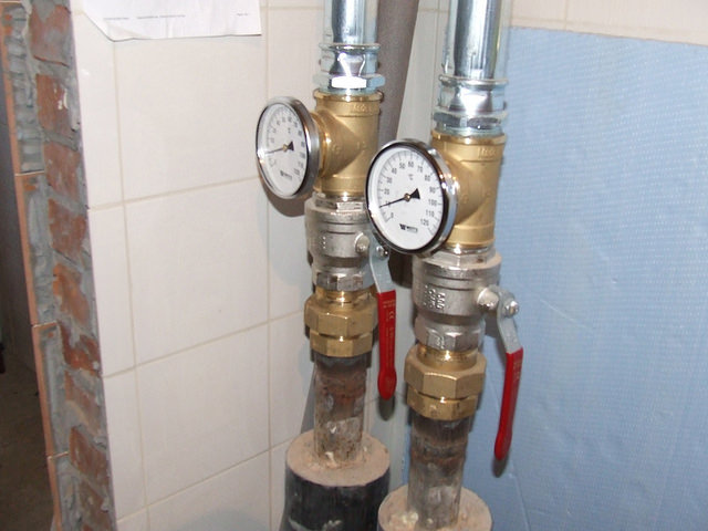

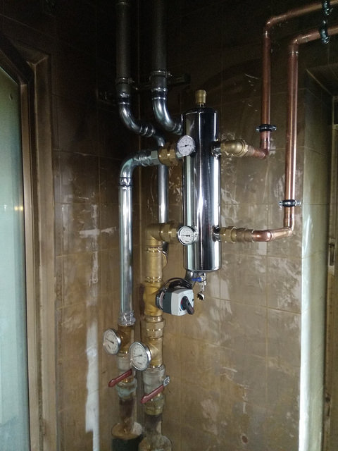

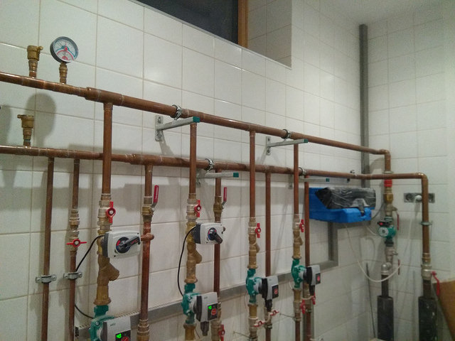

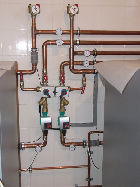

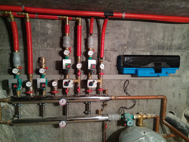

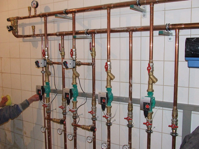

Из последних реконструкций/доделок.

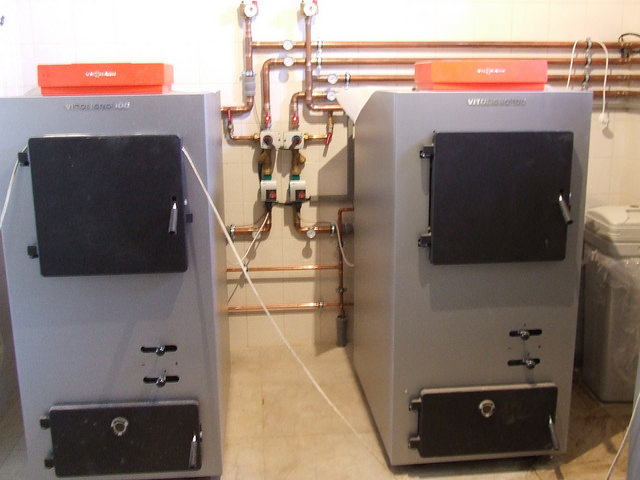

Вначале был запилен каскад из двух пиролизных ТТ котлов Висмана по 40 квт на одну бочку в 2 тонны и теплотрасса на потребителей в двух точках разбора.
Управление смесительными узлами через простую автоматику Евростер на поворотных клапанах.
Честно отработало 2 сезона.
Дальше стало понятно, что работать в такой комплектации в межсезонье как минимум неудобно, а работать зимой - обслуживающий персонал умается кочегарить, поскольку дровей тоже оно жрет немало.

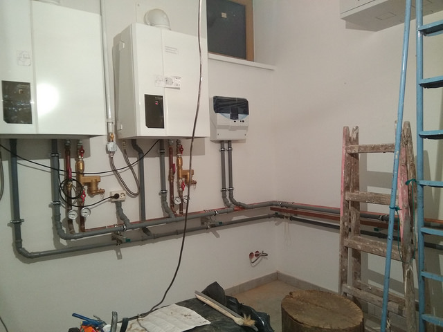

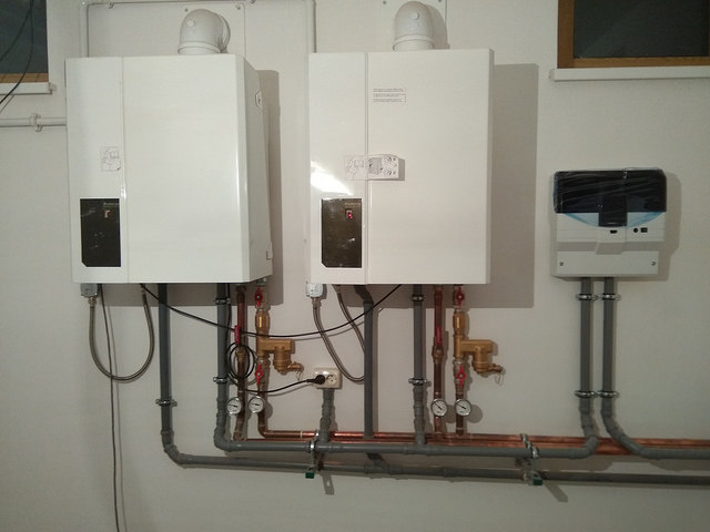

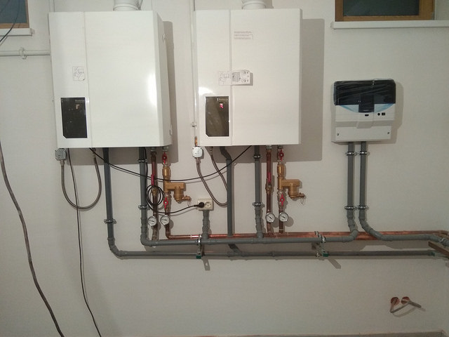

Было принято решение завести занедорого газ и стояла задача врезать в эту систему именно газовые котлы.
Из потребителей у нас есть дом и бассейн общей расчетной мощностью в 56 квт.
Пришлось напрячь мозг, связи и поскрести по сусекам. Было куплено по акционным ценам 2 конденсационных котла будерус Logamax gb112 и организован каскад на их базе.

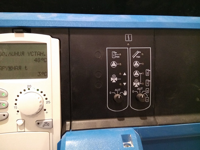

Из автоматики использована Logamatic 4122 + модуль каскада FM456 + модуль работы с ТТ частью котельной FM444.
Каскадник отвечает за работу каскада из двух котлов, 444 - за включение буфера в систему по буферно-альтернативной схеме подключения.

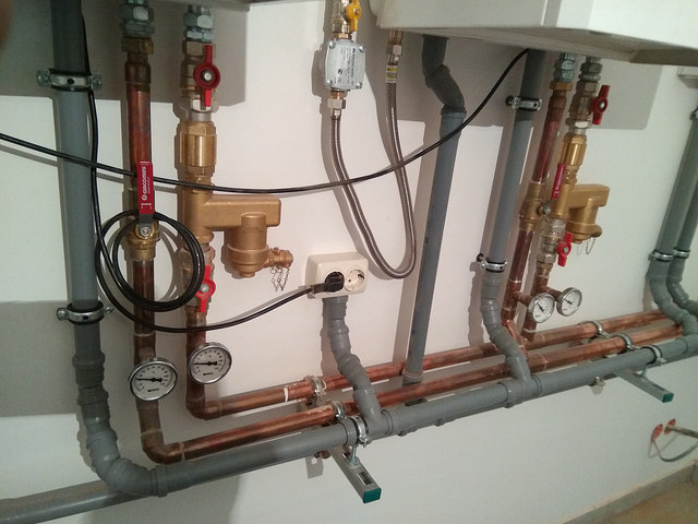

каналья подведена к розетке?:confused:
Связка проводов видать крупновата для кабель каналов...
Нержа пошла? Что-то новенькое...
Там ток течет. Андрюха давай дальше.
такими темпами скоро элехтрики будут электрический ток по водопроводным трубам запускать:D

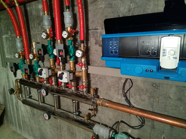

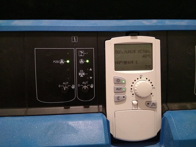

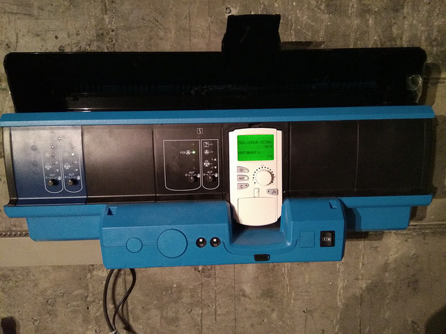

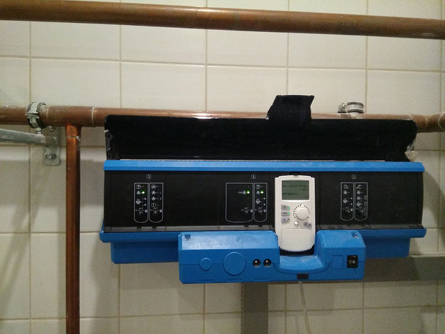

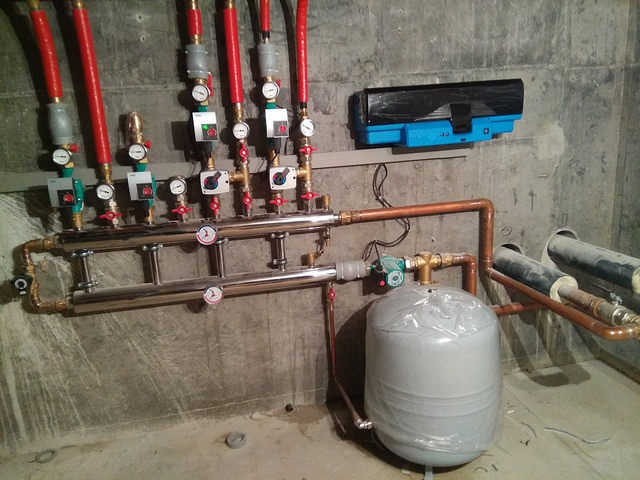

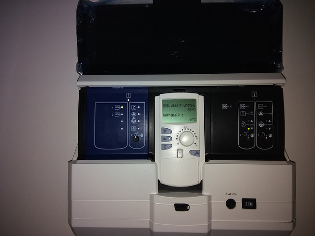

Для управления системой в части потребления - в доме и в бассейне, было выбрано автоматику Logamatic 4323 с модулями, отвечающими за солнце, горячую воду и смесительные узлы.
Преимущества 4323 в том, что в базе она имеет управление бустерным насосом и одним прямым/смесительным контуром, а другой необходимый функционал "набивается" модулями с нужной конфигурацией.
По идее она универсальна и позволит наворототить почти любое по сложности решение.
Вобщем-то за расширяемость и выбрана, поскольку дом еще будет обрастать всякими плюшками и расширение почти навернка понадобится.
Фактически выглядит вот так
Змінено користувачем murava
  • Лайк 6
Что не шибко обычного - это разделение в автоматике на генерацию и потребление.
Все установленные автоматики сидят на одной шине, блоки автоматики соединяются между собой проводками - таким образом все вот эти дорогущие коробочки по идее являют собой единое целое - общаются друг с другом, передают запросы на тепло котлам, видят температуры и прочие свои личные новости и сообщения. Вобщем тихо себе щелкают, цыкают и жужжат насосами.
Очень интересен каскадный модуль - он гоняет котлы по одному ему понятному алгоритму, принимая во внимание много факторов: температуры и полученные запросы - выравнивая время наработки горелки каждого котла.
Отдельное спасибо romi9999, без его советов было бы весьма непросто это воплотить :)
Фотки для масовки...
