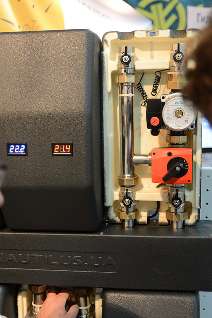

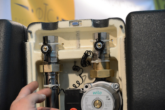

Пока Андрей бороздил заграничные выставки,
украинским инженерам тоже есть чем похвастатся:
Одел крышку(добротная, кстати, не из пенопласта) и на дисплее температура! Магия.
Краны Bugatti, арматура HERZ, когда попросили бабочку повернуть, сотрудник не смог это сделать:D Маленький курьез.
И чего там украинского. Присобачили китайскую платку на показометры температуры. :D
Ну просто парад свистелок и перделок. :) Кто ярче мигает - тот и круче :)
Хорошо, что меня эта напасть миновала :)

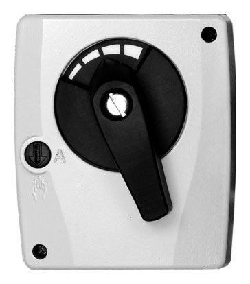

Что-то мне подсказывает, что там сервопривод реплика от Мейбаса. Какашка редкая.
не , арматура вся импортная, наше только трубы, сварка и корпус, из утеплителя.
а вот китайскую платку я забыл попросить показать:D
Похож на герцовский поворотник с приводом. Какой им смысл пихать туда всякий мусор?
Но цвет похож на Герц:)
Короче ХЗ.
Сравниваем [ATTACH]559117[/ATTACH]
Короче ХЗ.
без ХЗ))
там герц
heiz-spb.ru/catalog/zapchasti-i-komplektuyushhie/ispolnitelnyiy-privod-dlya-reguliruyushhih-sharovyih-kranov/

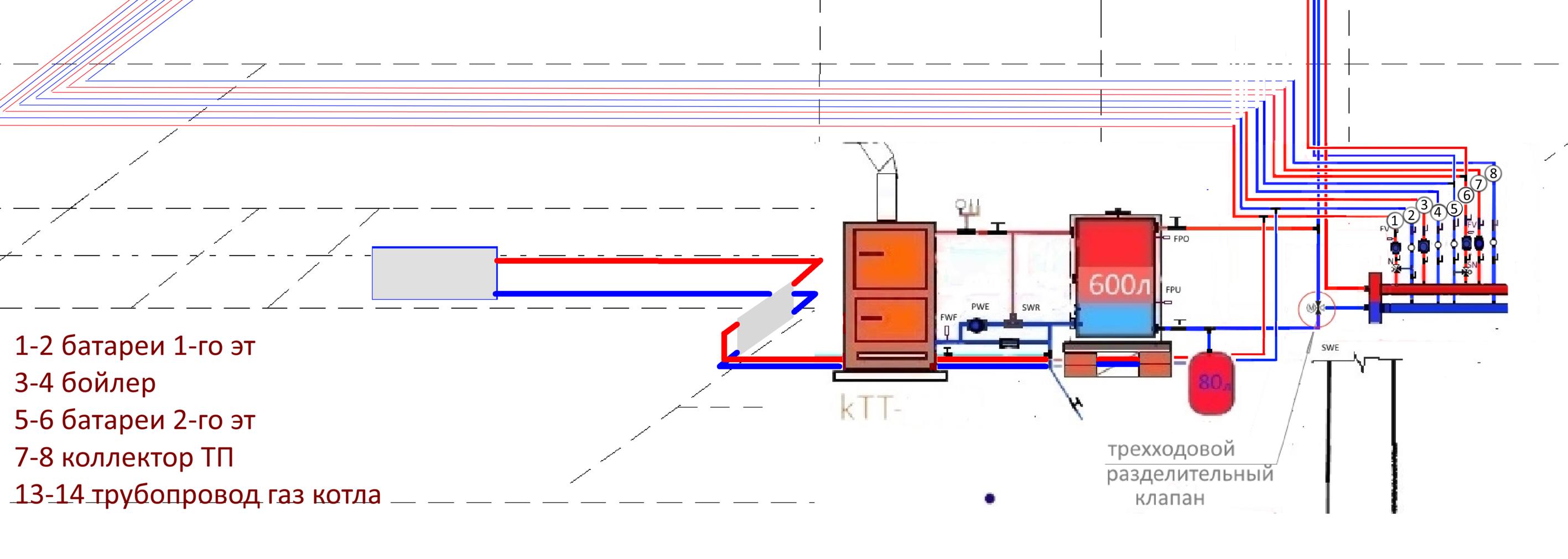

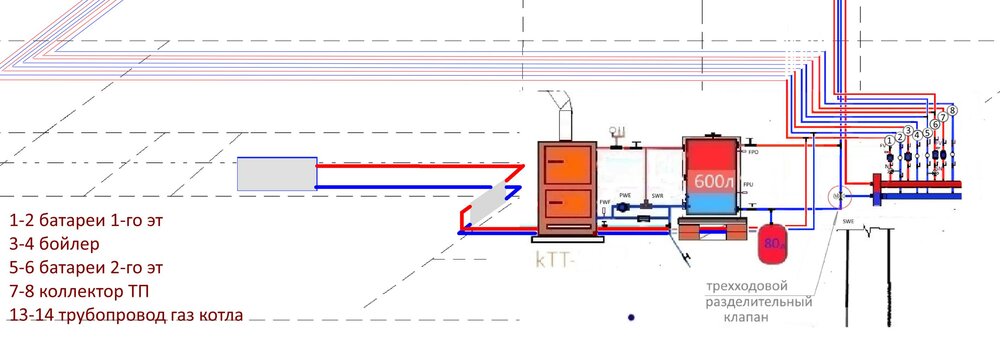

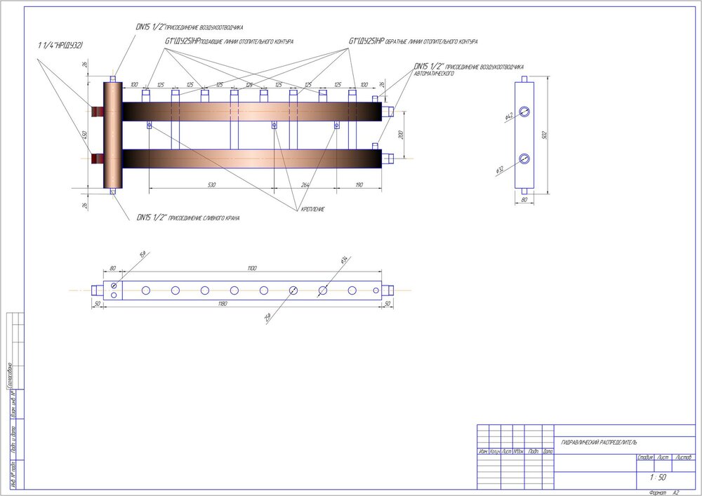

Добрый день! Посмотрите какие будут замечания? можно ли ее укоротить по высоте на 50 мм ,то есть вместо 200мм сделать 150мм. Диаметр трубы в натуре Ф76мм . Q-25-28кВт.
Если Вы о гидрострелке то на 28кВт. достаточно диаметра 50 мм. Если Вы говорите о кракозябле (Ваша схема), то котельную нужно видеть в целом.
Я так поняв, что схема по вашему бессмысленная
Это не схема, это железяка которую хотят продать некоторые продованы.
В 98% случаев без нее можно обойтись.
Я вижу,что тщетно пытался донести эту мысль до Вас месяцев пару тому назад :)
Ну чтож, безумству храбрых поем мы песню...
A какой еще есть варианты обойтись без неё кракозябры ?
Пока, то что Вы показали работать не будет, а эта кракозябла точно лишняя. Нужно видеть какие смесительные узлы теплого пола, представить себе управление системы и только тогда рисовать котельную.
