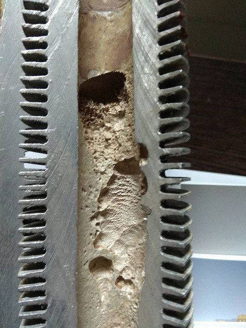

Все ж вы, дорогие детишечки, полностью в курсе, что водоподготовка для системы отопления - наипервейшая и очень важная вещь ... И даже архиважная, да!
Но, как подсказывает опыт - не все йогурты системы водоподготовки одинаково полезны, есть и такие решения, когда наносятся непоправимые улучшения.
Ниже на фото каверн и прочих артефактов в теплообменнике конденсационного котла.
Причина тому весьма забавна - это так всеми горячо любимые бытовые (и не только) системы водоподготовки по комплексному умягчению и проч на основе натриевой соли, когда все соли замещаются на натрий.
Натрий оказывается вступает в богомерзкую реакцию с материалом теплообменника на основе алюминиемых сплавов. В данном случае - тут силумин аля будерус.
Вобщем, дорогие детишечки, воду для таких теплообменников именно так умягчать нинадо - будет ой. А кто будет так делать - рискует рвать волосы на ягодицах и покупать новые запчасти.

....Натрий оказывается вступает в богомерзкую реакцию с материалом теплообменника на основе алюминиемых сплавов. В данном случае - тут силумин аля будерус.....
Одесса?

Рома прислал, а я примазался к славе :)
П.С. Кстати для нержавейки, судя по общению с сервисантами, результат еще более креативен.
я правильно понял - полифосфатный фильтр - ЭТО ЗЛО?
