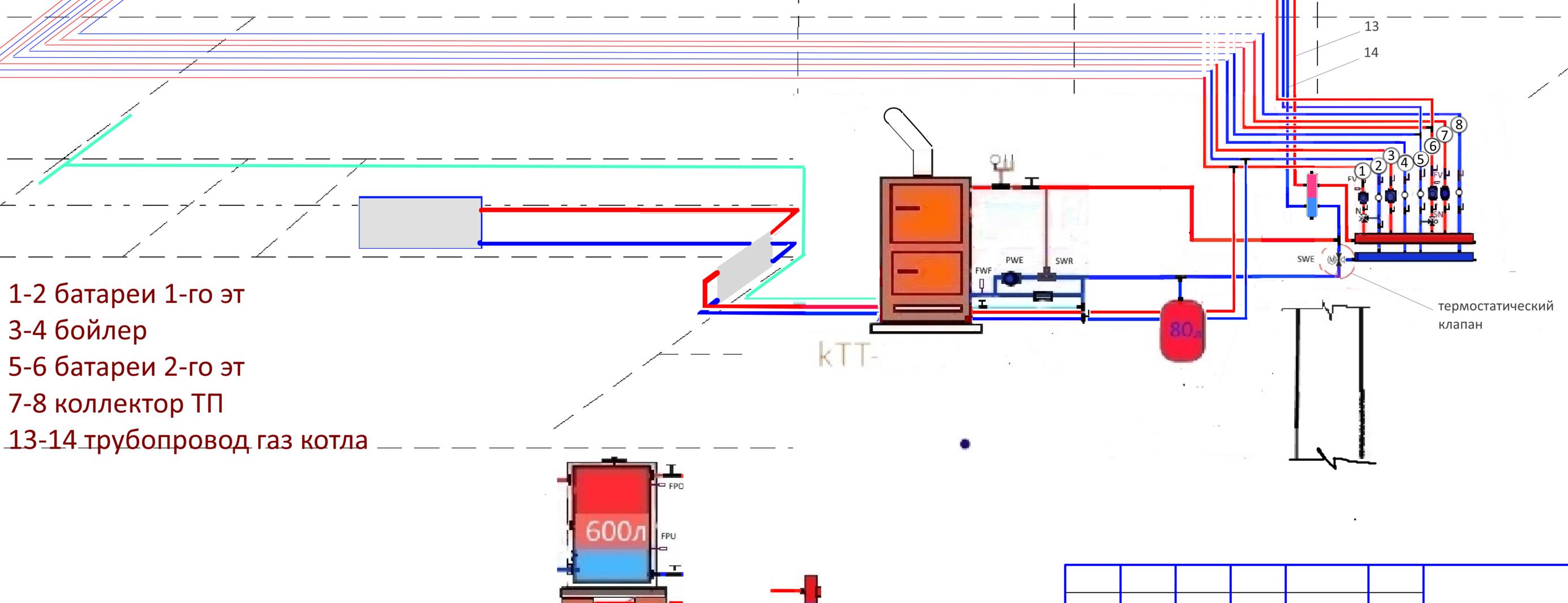

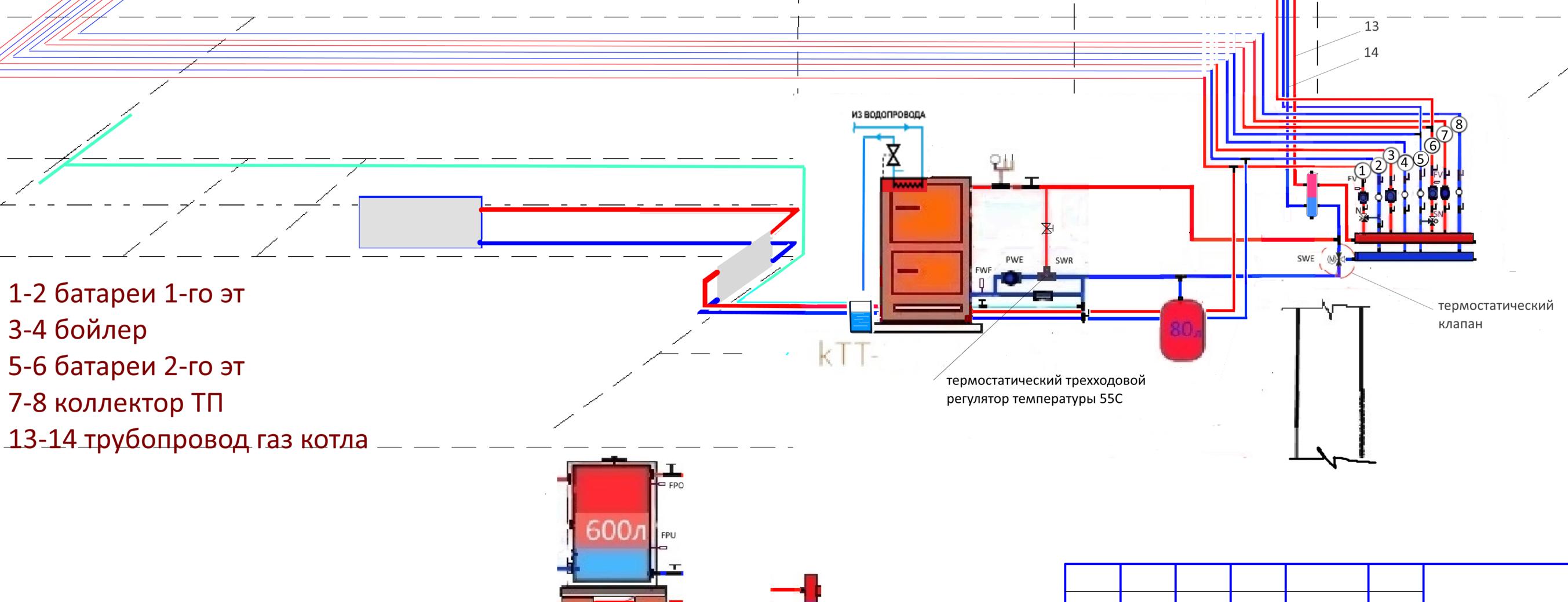

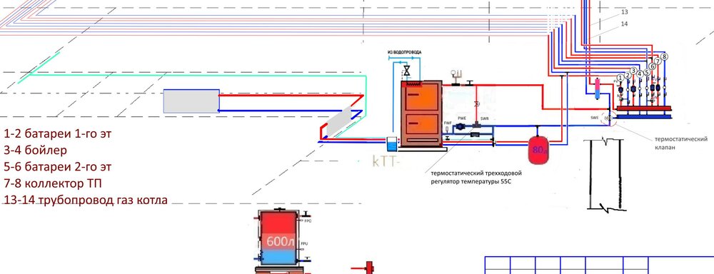

Хорошо Сергей, что надо видеть как работает система вот для этого и моделируешь разные варианты, что бы выбрать оптимальный вариант системы. Система не из простых как по мне .

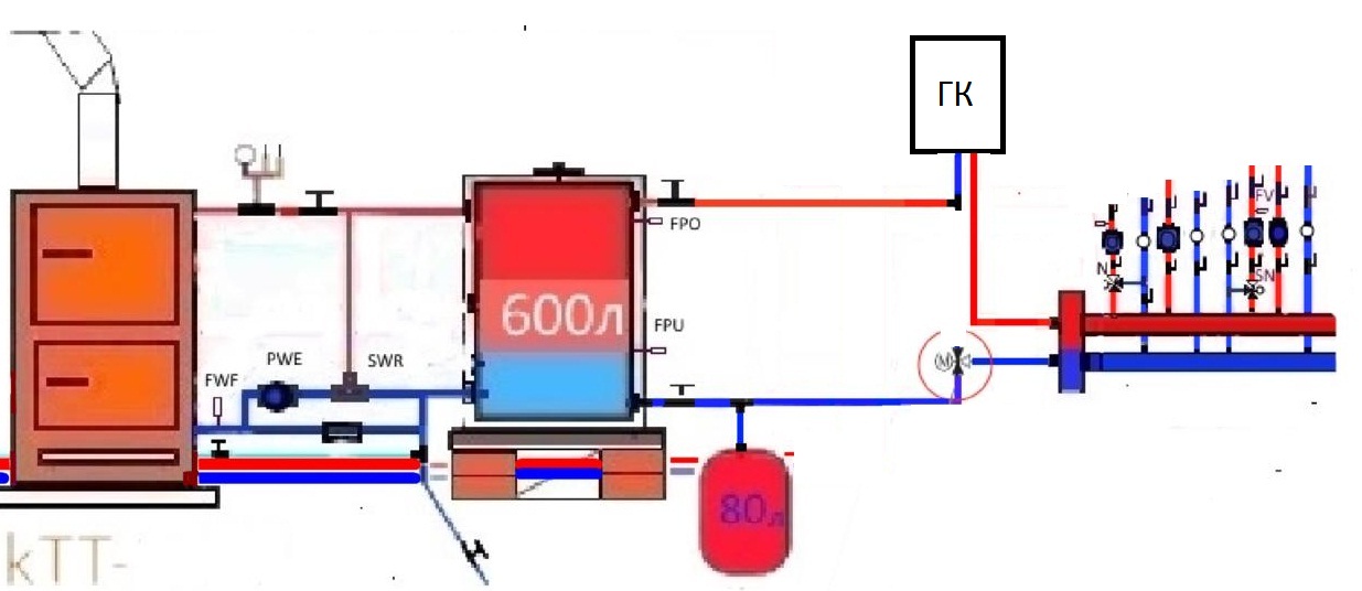

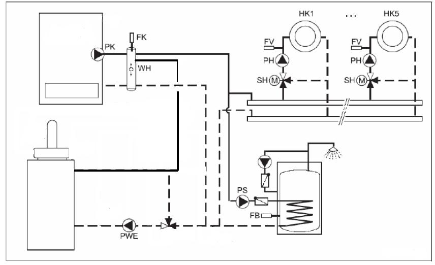

А шо делает "трехходовой разделительный клапан"?
Термостатический трехходовой клапан предназначенный для изменения направления движения теплового потока в частности, что касается моей схемы, то от разницы перепада температур в верхней точки буфера FB и точки FAR обратки SWE изменяет направление движения теплового потока.
Вам нужно врезать ТТК между гидрострелкой и гребенкой, как на второй схеме вот тут.
Вы хотите сказать что, гидрострелку отделить от гребенки и установить на магистрали газ котла
Хорошо такой вариант, а в чем собственно разница ,кто объяснит?

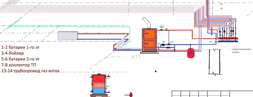

Вода в трубах в системе с принудительной циркуляцией движется за счет работы насосов. Если у воды будет выбор, течь она будет туда где меньше сопротивление. Самое маленькое сопротивление у гидрострелки.
Т.е. в вашей предыдущей схеме насосы заберут воду из гидрострелки, протянут через красную гребенку (подача), протолкнут воду через радиаторы в синюю грбенеку (обратка) и опять в гидрострелку. Цикл замкнулся, но буфер остался в стороне.
Буфер ТТК у вас подключен параллельно, и чтобы насосы притянули из него воду через гидрострелку, ее сопротивление должно быть выше чем у теплообменника ГК. Но конструкция гидрострелки исключает такой вариант.
Я убрал лишнее чтобы было понятнее.
В схеме из поста Муравы буфер ТТК включается последовательно с гидрострелкой, и вода через него будет циркулировать за счет работы насосов на гребенке. Что и требуется от системы.
Да в этом логика есть мне потихоньку дошло ,что ВЫ имеете ввиду . СО могла в этом случае быть не рабочей, еще раз спасибо.
Но вторая схема я думаю будет рабочей все , как на схеме из поста Муравы ?

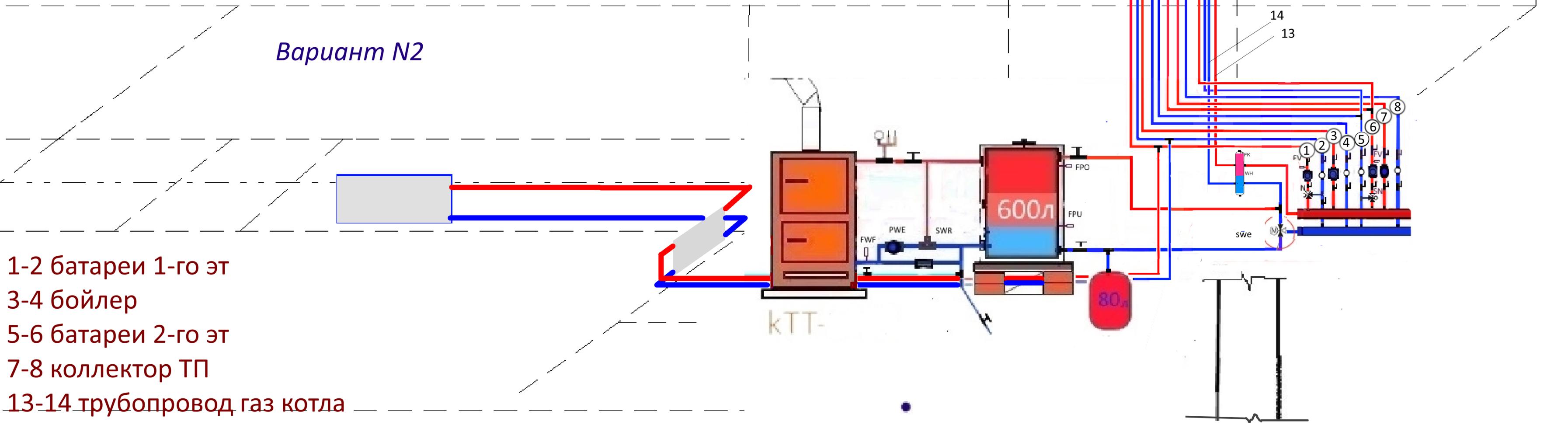

Обвязку думаю делать до буфера металлом 1 1/4',' а после PPR DN25. Я думаю будет достаточно дюймовой .Q котла 25-26кВт.
Може все таки уже в отдельной теме...
Да хотелось бы так, что бы потом без проблем добавить буфер
1 .Предусмотрите аварийное охлаждение котла
2. На схеме с буфером предусмотрите байпас мимо буфера (2 шт), потом уберите буфер - в дальнейшем без проблем поставите.
3. Слушайте Мураву

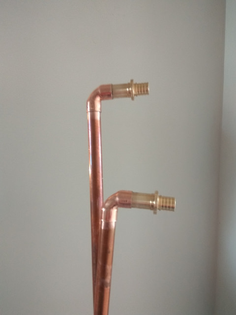

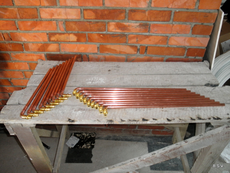

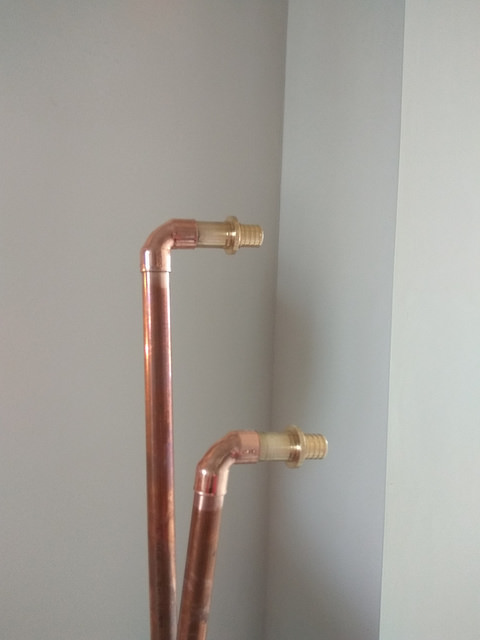

Если взять переходы на пайку от рехау и пару трубочек + чуть свободного времени, то можно с помощью говна и палок пайки вытворить вот такие Г-образные трубки для подключения радиаторов и прочей сантехнической утвари.
Это дешевое и полезное блюдо, может пригодиться любителям эстетики и прочего сантехнического феншуя.
  • Лайк 8
Было здесь www.stroimdom.com.ua/forum/showthread.php?t=105684&page=45
Особо актуально, когда не хватает высоты.
Но используем угол 5092, а не 5090, как у Андрея+ обрезок хромированной 15 медной трубы.

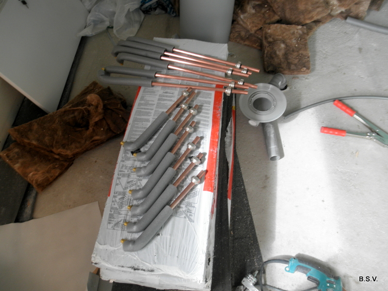

На фото, заготовки под подключение ТП, для VIP заказчиков.

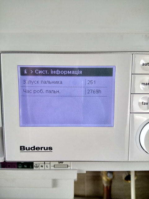

То неловкое чувство, когда вроде недавно запущенный котел надо бы сдать на гарантию, а статистика не обнуляется :)

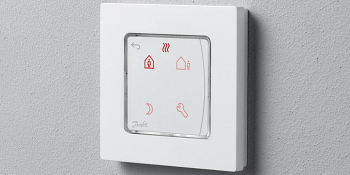

Danfoss запустили в продажу прикольную линейку регуляторов для теплого пола.
Фишка дизайна в том, что его можно всунуть в почти любые известные европейские рамки для электрофурнитуры.
Серия называется Danfoss Icon™. Страничка
Работает с сервоприводами контуров, можно подключить датчик пола и датчик воздуха. Цена гуманна - в районе 2000грн в розницу.
П.С. Ролик чуть трындит - пока эта штуковина в инет не ходит, к облаку не подключается и с беспроводными системами типа Danfoss Link пока несовместима.
Это перспектива ближайшего года - допиливается экосистема. Покамест это просто красивый, модный молодежный терморегулятор по годной цене.
