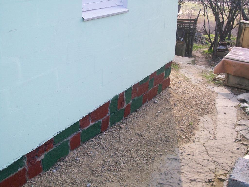

Всем привет! Жизнь в своем доме не сравнима с квартирной, за 4 месяца я это оканчательно понял :) Но есть и минусы ( много возле дома возни, с травой, огородом и т.д. :D)
Прошло пол года с момента утепления фасада, кто помнит, то только 1 слой клея на сетку наносили, сейчас наблюдаю множественные паутинки, но не более 1мм. На какой то стороне их меньше, на какой то больше... Тогда были заморозки как раз, не знаю, что стало причиной "паутины" либо дешевый клей, либо то, либо минусовая температура ночью.... арм сетка держиться оч хорошо в арм. слое но сбивает паутинка.
Вопрос: наносить 2ой арм слой не обращая внимания на "паутину" ???
потом хочу грунтовкой с кварц песком и структурной фасадной краской пройтись.
сейчас жара, можно ли в такую погоду наносить 2ой слой клея?
Зы. мы тогда не верно сделали, терками затерли весь пенопласт, потом сетку натянули и так наносили клей. наверное и покрылось паутинками из-за этого... хотя многие делали правильно (т.е. сетку утапливают в слое клея) и тоже пищут о паутинках, грят из-за усадки дома тоже могут появляться.
При таких раскладах боюсь паутинки могут оказаться лишь предтечей более серьёзных неприятностей...
От +5 до +25. В такую жару уж точно нельзя работать на солнечной стороне.
П.С.: делал по технологии. После зимы ни единой трещинки на армирующе-гидроизоляционном слое не было.
не думаю, что будет отслаиваться. держиться крепко, мы перетирали терками пенопласт, поверхность шероховатая была, адгезия хорошая.
Пробывал отдирать, пока все держиться очень хорошо, думаю, если б были предпослыки к отслаиванию, то уже б началось. Но и дорогими декорат штукатурками тоже не буду отделывать (паутинками пошла больше всего именно последняя сторона отделки, когда был дождь - после ночью -5....
Расскажу свою историю.
У меня стены зимовали
- 1-я затянутая и с грунтовкой
- 2-я только армировочный слой
- 3-я только пенопласт до половины...
В итоге в прошлом году на первых 2х была паутинка в некоторых местах.
1-ю загрунтовал места паутинок и покрасил.
2-ю нанес выравнивающий слой, прогрунтовал и покрасил.
3-ю стену нанес арм. слой и через пару дней выравнивающий слой потом грунт и краска.
В итоге после года эксплуатации на первых двух стенах ни одной трещины.
На последней паутинка.
Грешу на дешевый клей, потому что делал все сам и по технологии.
Так что затягивайте еще один слой, грунтуйте и красьте...
trik, я тоже больше на клей грешу, чего там - покупал самый дешевый по 40 грн вроде :( да и сетка по большому счету почти везде втоплена в клей и слой не большой, хоть мы с сеткой и схалтурили но паутинка скорее точно в моем случае не из-за ентого.
Решил, что куплю с волокнами клей подороже и перетяну 2ой раз, потом заколерую грунт с кварцем и прогрунтую, если через зиму существенных трещинок не будет и паутинок, то буду тратиться на СТ40 и валиками как Вы красить. А если паутинки опять пойдут то тогда даж не знаю, стоит ли тратиться на краски и т.д. лет 5-7 простоит - передалаю потом да и все.
Заколеровать грунт - правильное решение. Проще будет получить равномерный цвет.
ИМХО паутинки на таких фасадах скорее неизбежность. Просто если нанести тот же короед то их будет просто не видно. Как вариант попробовать с силиконовой краской и грунтом. Силикон намного эластичнее акрила и должен хорошо тянуться скрывая такие дефекты.
Зы! Я тоже решил не заморачиваться с этими паутинками, да их не так и много у меня пока. В принципе есть пару литров краски можно локально промазать микротрещинки. Будет натхнення может и сделаю где достану с земли...
ради интереса вчера и сегодня присматривался и останавливался возле нескольких фасадов зданий (сделано 1 год назад) короед.... паутинок и трещинок немеряно и видно не вооруженным глазом, даже видать ковырял кто-то ( наверное смотрел есть ли сетка еще :D, сетка есть и видно, что утоплена в клей была) но это не спасает. Наверное еще очень много зависит и от температур, а самое главное клея.
