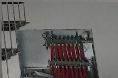

Prinyk, у Вас работает насос в котле и на гребне правильно я понял? Думаю, что мне тоже 2я скорость больше подойдет насосу на гребне. Да и как мне теперь кажеться с ним котлу работать будет легче - т.е. если он будет работать то вода в теплоноситель будет доставляться быстрее, отсюда и котел меньше енергии потратит на нагрев. Вчера привинтил термоголовку еще, думал уже не найду ее, весь чердак перерыл:). Теперь уже с некоторыми поправками буду пробывать на след месяц еще запускать отопление.

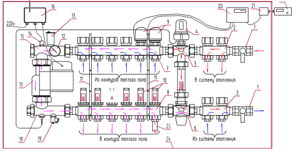

подскажите под цифрой №1 я так понял должна быть термоголовка с погружным зондом? И под №2 мне говорят, что можно еще прикрутить чуток холодную воду. Есть ли в этом смысл?
У меня похожая гребенка, точнее такая как у Prinyk, т.е. без байпаса. Да, там где цифра 1 можно поставить термоголовку, если у вас помимо ТП есть батареи, если нет, то она не нужна, температуру носителя будете задавать на котле. Под номером 2 действительно есть винт, которым можно отпустить или прижать обратку, но думаю вам это не надо, хотя можете поиграться. Попробуйте полностью перекрыть байпас.

У меня байпаса нет, поэтому не знаю как ваш устроен. В общем если этот кран перекроет, так что бы по нему вода не шла, а текла напрямую к расходомерам, то да. Но может быть так, что он перекрывает основное направление, а по байпасу вода течет в любом варианте. Посмотрите в той теме на которую давали ссылку. Там я и читал, что во многих случаях эта штука не нужна (байпас).
без байпаса я бы не собрал гребенку, по другому оно в принципе и не ставилось, я его комплектом заказывал, поэтому думаю, что без него в моем случае никак..
да почему, собрали бы, он мне кажется что тоже там лишний
кстати у Вас клапан стоит в нижней части байпаса или в той области?
мы сначало пробывали без него, но не собиралось, да и много фото в нете где собраны вот так:
мы тогда посмотрели и решили, что так же сделаем.... клапан в нижней части байпаса!
По идее, если на коллекторе будут термоприводы для зонного регулирования, то байпас нужен, чтобы насос был счастлив, если все клапаны закроются.
только для этого и нужен, я и думал написать что он нужен при полном закрытии всех контуров
тогда получается у меня не правильно??:unknown:
или если придётся насос ставить?
то куда его ткнуть??:unknown:
Почему не правильно? Просто при более меенее простой системе и в момент разгона лучше байпас перекрыть. Насос у вас стоит так как ему и положено (судя по фото).

вот нашол схемку
наконецто всё стало на места в моей голове
откуда берутся две температуры и как подключить колектор:flag1:
