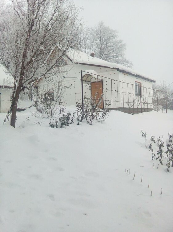

Vl@d Опубліковано: 30 березня 2018 Поділитись Опубліковано: 30 березня 2018 Рядом с предполагаемым местом для контура заземления находится металлическая шпалера под виноград длиной ок. 15м. Можно ли ее включить в состав контура? Посилання на коментар Поділитися на інших сайтах More sharing options...
profeMaster Опубліковано: 30 березня 2018 Поділитись Опубліковано: 30 березня 2018 Рядом с предполагаемым местом для контура заземления находится металлическая шпалера под виноград длиной ок. 15м. Можно ли ее включить в состав контура? если там есть проводка, то шпалеру нужно заземлить. Если нет, то не нужно, если это не особо капитальное сооружение. Посилання на коментар Поділитися на інших сайтах More sharing options...
Vl@d Опубліковано: 30 березня 2018 Поділитись Опубліковано: 30 березня 2018 Проводки там нет, и вопрос не о заземлении шпалеры, а об ее использовании в качестве дополнительной части заземления. Посилання на коментар Поділитися на інших сайтах More sharing options...
profeMaster Опубліковано: 30 березня 2018 Поділитись Опубліковано: 30 березня 2018 я и ответил - если есть капитальное сооружение, которое нельзя случайно отломать, которое глубоко вкопанное в землю, чтобы контакт с землей не зависил от уборки мусора рядом или дождя , то можно использовать в качестве естественного заземлителя. чем контакт с землей обеспечен - диаметр арматуры? 1 Посилання на коментар Поділитися на інших сайтах More sharing options...
Vl@d Опубліковано: 30 березня 2018 Поділитись Опубліковано: 30 березня 2018 Труба D50мм, большая часть в бетоне, промежуточная арматура D22-25мм. в земле + перемычка арматура D10мм длиной +/- 30см. в земле сантиметров 20-25. 1 Посилання на коментар Поділитися на інших сайтах More sharing options...
igorjk Опубліковано: 30 березня 2018 Поділитись Опубліковано: 30 березня 2018 Труба D50мм, большая часть в бетоне, промежуточная арматура D22-25мм. в земле + перемычка арматура D10мм длиной +/- 30см. в земле сантиметров 20-25. С этого роя не будет... ничего. Делайте полноценный контур, а перголу можете подключить как трубы водопровода (на СУП), для личного успокоения. Посилання на коментар Поділитися на інших сайтах More sharing options...
profeMaster Опубліковано: 30 березня 2018 Поділитись Опубліковано: 30 березня 2018 Труба D50мм, большая часть в бетоне, промежуточная арматура D22-25мм. в земле + перемычка арматура D10мм длиной +/- 30см. в земле сантиметров 20-25. выглядит солидно) Если при использовании естественных заземлителей сопротивление заземляющих устройств или напряжение прикосновения имеет допустимое значение, а также обеспечиваются нормированные значения напряжения на заземляющем устройстве и допустимые плотности токов в естественных заземлителях, выполнение искусственных заземлителей в электроустановках до 1 кВ не обязательно. Использование естественных заземлителей в качестве элементов заземляющих устройств не должно приводить к их повреждению при протекании по ним токов короткого замыкания или к нарушению работы устройств, с которыми они связаны. (это с рос ПУЭ, в укр ПУЭ не смотрел) 1 Посилання на коментар Поділитися на інших сайтах More sharing options...
Владимир 2 Опубліковано: 31 березня 2018 Поділитись Опубліковано: 31 березня 2018 выглядит солидно) Не для заземлителя. О чем спор? Длина трубы в грунте 3...5 м? Нет? Тоді крапка!!! На этом пригорке сухой грунт метра на три от июня до ноября. Посилання на коментар Поділитися на інших сайтах More sharing options...
Vl@d Опубліковано: 31 березня 2018 Поділитись Опубліковано: 31 березня 2018 Да не собираюсь я шпалеру использовать в качестве отдельного заземления. А лишь как дополнительный элемент к основному, соединив прутом 12 мм. с основным контуром. На счет сухости. Рядом с шпалерой скважина, и грунт с апреля по октябрь не просыхает. Посилання на коментар Поділитися на інших сайтах More sharing options...
Владимир 2 Опубліковано: 31 березня 2018 Поділитись Опубліковано: 31 березня 2018 Основное должно быть правильным в самых хреновых условиях. Рядом со скважиной мокрое пятно диаметром метр в отпуске и на выходных. Шпалера летом понизит общее сопротивление на 0,00 Ом. А ноябрь - май и основное -- супер, если май-ноябрь меньше 4 Ом. Все остальные варианты -- русская рулетка. Не витрачайте, куме, сили. У приватному секторі є чим зайнятися кориснішим 1 Посилання на коментар Поділитися на інших сайтах More sharing options...

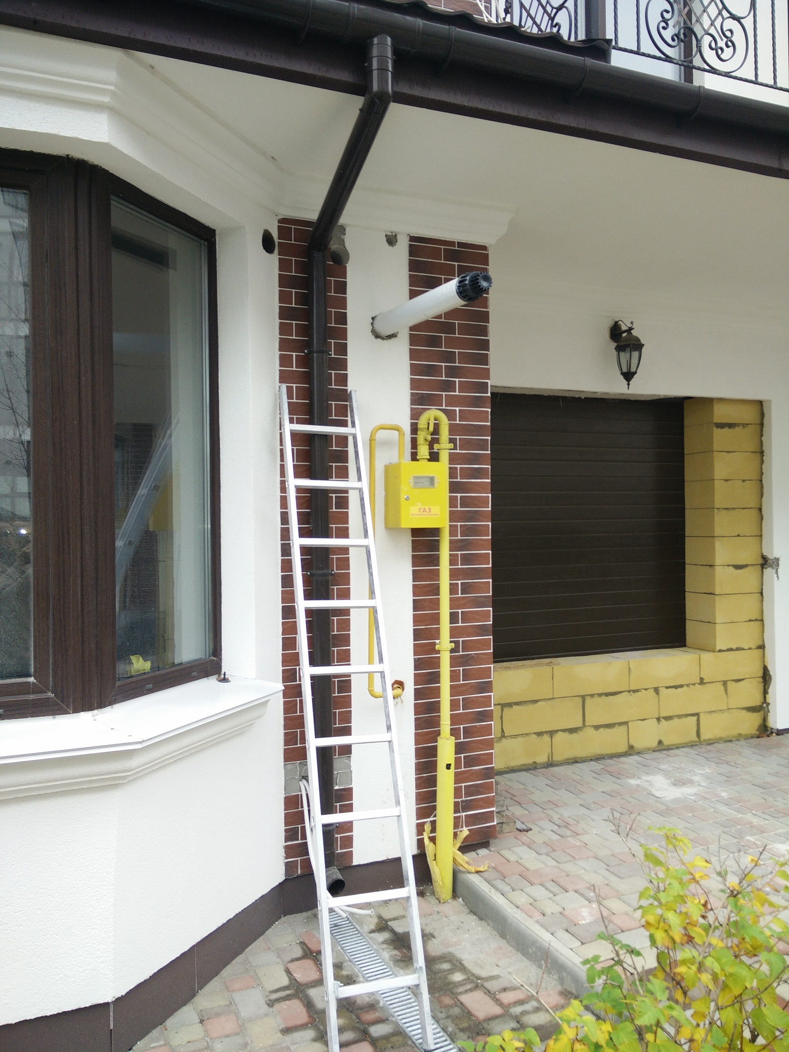

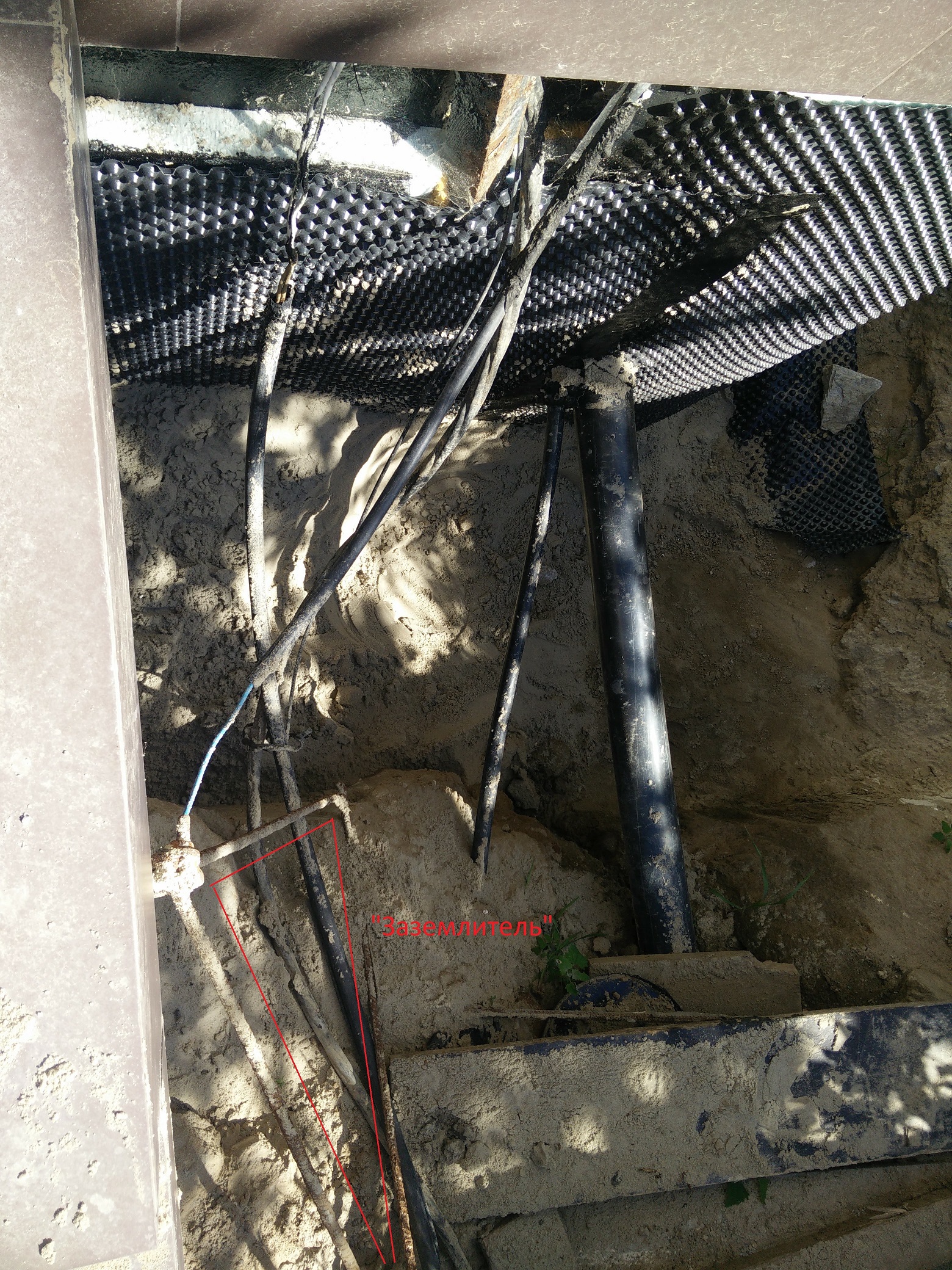

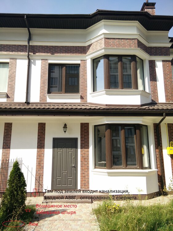

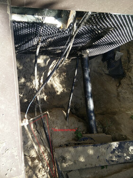

hank Опубліковано: 2 квітня 2018 Поділитись Опубліковано: 2 квітня 2018 (змінено) Думаю переделать хиленький заземлитель от застройщика на глубинное заземление. Сейчас питание от ВЛ застройщика, которая не имеет заземления на каждой опоре, в светлом будущем нас должны переключить на новую ТПшку где, я почти полностью уверен, нейтраль глухозаземлена. Но, в любом случае, от щита с приборами учета в таунхаусы расходится подземный АВВГ 4х16, 3 фазы и ноль. Т.е. будет у нас ТТ или TN-C-S (с повторным заземлением еще и после приборов учета), полюбому хорошая земля нужна. Что меня волнует - у таунхауса одна фронтальная стена, около 10м. Где б там лучше впихнуть штырь заземлителя? Слева - входит вода, канализация, вводной АВВГ, оптика, 2 езернета, люк где-то 2м от фасада, и входные двери. По центру - газовая труба. Справа - все заложено плиткой. Ну и если все-таки слева - то там меньше растояние до щита, ну и заводить просто по прямой. Но насколько велика опасность возникновения шагового напряжения? Там ведь недалеко ступени и вход.. Кроме того, можно ли вводить той-же дыркой, что и вводный АВВГ? Застройщик закопал заземлитель как-раз слева, возле ступеней. Змінено 2 квітня 2018 користувачем hank Добавил правильные рисуночки Посилання на коментар Поділитися на інших сайтах More sharing options...
ProElectro Опубліковано: 2 квітня 2018 Поділитись Опубліковано: 2 квітня 2018 Бийте де вам зручніше. Плитку не проблема розібрати трохи і заб'єте,але у вас там дренаж проходить і труба газова. Тому краще зліва, головне не потрапити в аввг, оптику, езернет або в ще щось) Якщо отвір для вводу АВВГ дозволяє пропустити провідник заземлення, то чому б і ні. Гловне потім відновити гідроізоляцію. Посилання на коментар Поділитися на інших сайтах More sharing options...

hank Опубліковано: 2 квітня 2018 Поділитись Опубліковано: 2 квітня 2018 Подвал есть? Нет, подвала в наличии нету. Это не в Пражском квартале, часом? Там. Добавлено через 12 минут Бийте де вам зручніше. Плитку не проблема розібрати трохи і заб'єте,але у вас там дренаж проходить і труба газова. Тому краще зліва, головне не потрапити в аввг, оптику, езернет або в ще щось) Якщо отвір для вводу АВВГ дозволяє пропустити провідник заземлення, то чому б і ні. Гловне потім відновити гідроізоляцію. Якось дуже просто виходить.. Тобто, якщо по РЕ піде, скажімо, одна з фаз, і, по якійсь причині, автомат не відключить її - можна не боятись йти по сходах і доріжці? У будь-яку погоду? І сусідській собачці, що любить залишати 'подарунки' також? Посилання на коментар Поділитися на інших сайтах More sharing options...
ProElectro Опубліковано: 3 квітня 2018 Поділитись Опубліковано: 3 квітня 2018 Якось дуже просто виходить.. Тобто, якщо по РЕ піде, скажімо, одна з фаз, і, по якійсь причині, автомат не відключить її - можна не боятись йти по сходах і доріжці? У будь-яку погоду? І сусідській собачці, що любить залишати 'подарунки' також? Так ви вибрайте, або безпека в будинку, або рідка ситуація постійної фази на заземлювачі і не відключений АВ. Посилання на коментар Поділитися на інших сайтах More sharing options...
hank Опубліковано: 3 квітня 2018 Поділитись Опубліковано: 3 квітня 2018 Так ви вибрайте, або безпека в будинку, або рідка ситуація постійної фази на заземлювачі і не відключений АВ. Та от у тому то і справа, я задавав питання з надією на чудо те, що не все продумав, і пропустив якийсь варіант, що зможе задовільнити і безпеці в будинку, і знизить небезпеку від крокової напруги. Але чудес не буває. Посилання на коментар Поділитися на інших сайтах More sharing options...
