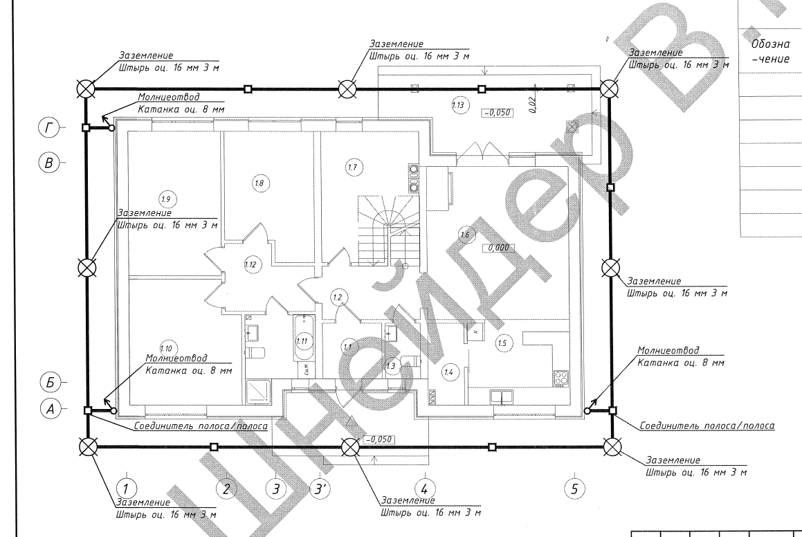

Реанимирую старую тему.
Планирую контур заземления для молниезащиты, совмещенный с защитным (система ТТ). По проекту так:
ТО есть полоса, соединяющая стержневые заземлители, проходит через террасу и крыльцо. Сейчас выполняю фундаменты (бетонные монолитные) под крыльцо и террасу, хочу сразу заложить полосу. Скажите, так правильно делать или надо полностью обходить конструкции? если можно так сделать, то пусть просто полоса проходит через тело фундамента, или обязательно ниже, или просто положу на дно траншеи полосу, и залью сверху?
Полоса это не катанка, просто кинуть в траншею не получится. Так что через тело фундамента, ниче с ней не станется.
Или просто уложите полосу в траншею фундамента, тогда не придется рыть лишнего.

А нет опасности того, что при ударе молнии через полосу, а затем через бетон крыльца можно получить удар током, стоя на крыльце?
У вас же там заземлителей по периметру аж 8 шт. забивается. Растекание все поглотит. И к тому же - металлоконструкции фундаментов можно использовать в виде заземлителей.
