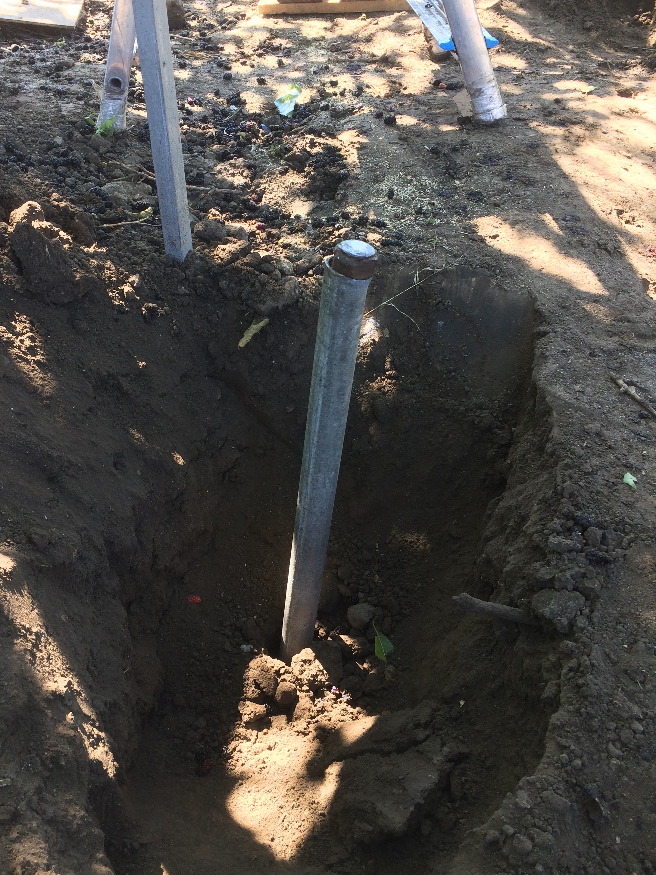

Сегодня в линию забил три трубы оцинкованные по 2.35 метра. Между ними тоже около 2.2-2,3 метра. Думаю-чем соединять? Медный провод с клеммами на болты под литолом и масляной тряпочкой? Или сварить полосой?

Однозначно получите гальванопару при чем в сырой землице.
Мэк не то чтобы не рекомендует , а предлагает такое всячески избегать. Делать желательно одним и тем же материалом, но и его нужно выбирать осознанно.

[ATTACH]620108[/ATTACH]
Обварите оцинкованной полосой, места сварки прокрасьте и обмотайте битумной лентой на тканевой основе, или спец. герметизирующей лентой. Литол либо тряпки в масле не применяйте, все это перегниет оч. быстро.
Должно получиться где то так:

Возможно ЭлектроМеханик имел ввиду коррозию трубы изнутри - при сварке внутреннее покрытие будет нарушено, защитить его не сможете, а токи стекания, и соответственно электролиз, начнут корродировать металл. Получится как авто на продажу - снаружи красивенькое, а изнутри гниль.

Вы замеры сделайте, того что забили, хотя бы вот такой штукой, а потом будете решать - чем их сваривать или прикопать потихоньку чтобы никто не видел.

И че так категорично? Просто "гуру" стараются подсказать как сделать правильно, и забыть об этом на многие годы, а не оплачивать ежегодно замеры, а в итоге, годов так через 3 - 5, все переделывать.
Вот в вашем варианте я бы, после окончания сварочных работ, линул бы внутрь трубы немного цемента для создания внизу пробки, затем заполнил бы трубу чем то типа Мовиля, и заткнул бы ее сверху пробкой. Таким образом отсечь попадание влаги внутрь. И усё!

И не забудьте сделать замеры сопротивления вашего контура.

Она внутри тоже Оцинкованная :)
И забита землёй :)
Места сварки-естественно прокрашу и замотаю битумной лентой

Даю застройщикам прикольную тему. Гармошка)) легко забивается и не нужно ничего варить в яме и легко транспортируется. Один раз пробовал, крутяк. Правда чер-мет но в земле год 30 простоит. Кругляк 20мм и полоса 25*4мм. Легко забивается оотбойником макс. Следы сварки можно чем то покрасить на месте. Розтянул гармошку и забил контур.

в чем хлопоты? 15 минут забивал трубы, сварить полосой-еще минут 20. покрасить, замотать-пусть 20. итого час времени и на несколько лет будет заземление. потом выкопаю септик-вокруг него забью-там земля будет всегда влажная. при желании всегда можно добавить штырь хоть внутри дома возле щитка. только под домом земля суше, а глубже 6-7 метров забить невозможно-гранит

О септике, по расположению электродов мэк рекомендует:
Заземляющие электроды должны быть заглублены в самых влажных частях грунта. Они должны быть расположены вдали от свалок отходов, где возможна фильтрация, например, экскрементов, жидких удобрений, химических продуктов, кокса, и т.д., которые могут их разъесть и расположены максимально далеко от оживленных мест.
