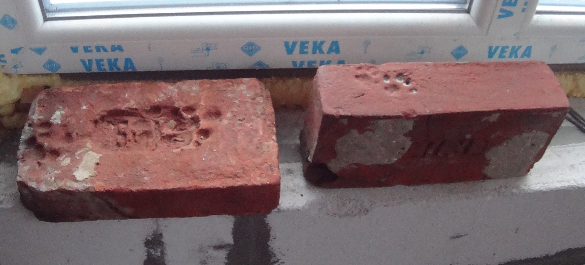

На следующей фотографии очень хорошо видна разница в размерах (высота в данном случае) между отмеченными крестиками и соседствующими по бокам кирпичами.

Кирпич выбирали долго и нудно - нам нужен был для интерьера необычный. Хотели старый с разборки. У нас в городе периодически продают так называемый Екатерининский. Но нет постоянного поставщика, постоянного качества кирпича, непонятно место разборки и т.п. Хотели было для гостинной приобрести фирменный ручной формовки, а для остальных помещений попроще. Но случайно, выбирая в магазине отливы, обратил внимание на пару необычных кирпичиков, лежащих в стороне. В стороне они лежали незря - стоимость 5грн/шт прошлым летом при курсе 12. Но поставщик наложал с доставкой отливов и очень хотел продать фуру кирпича. Поэтому скинул цену до 4,2грн/шт ($ меняли по 14) с доставкой на участок. Кирпич "пережёг". Делается из обычного полнотелого кирпича М200 путём дополнительной термообработки. Поэтому проблемы с геометрией и непостоянный цвет. Многие кирпичи оплавлены в какой-либо части.

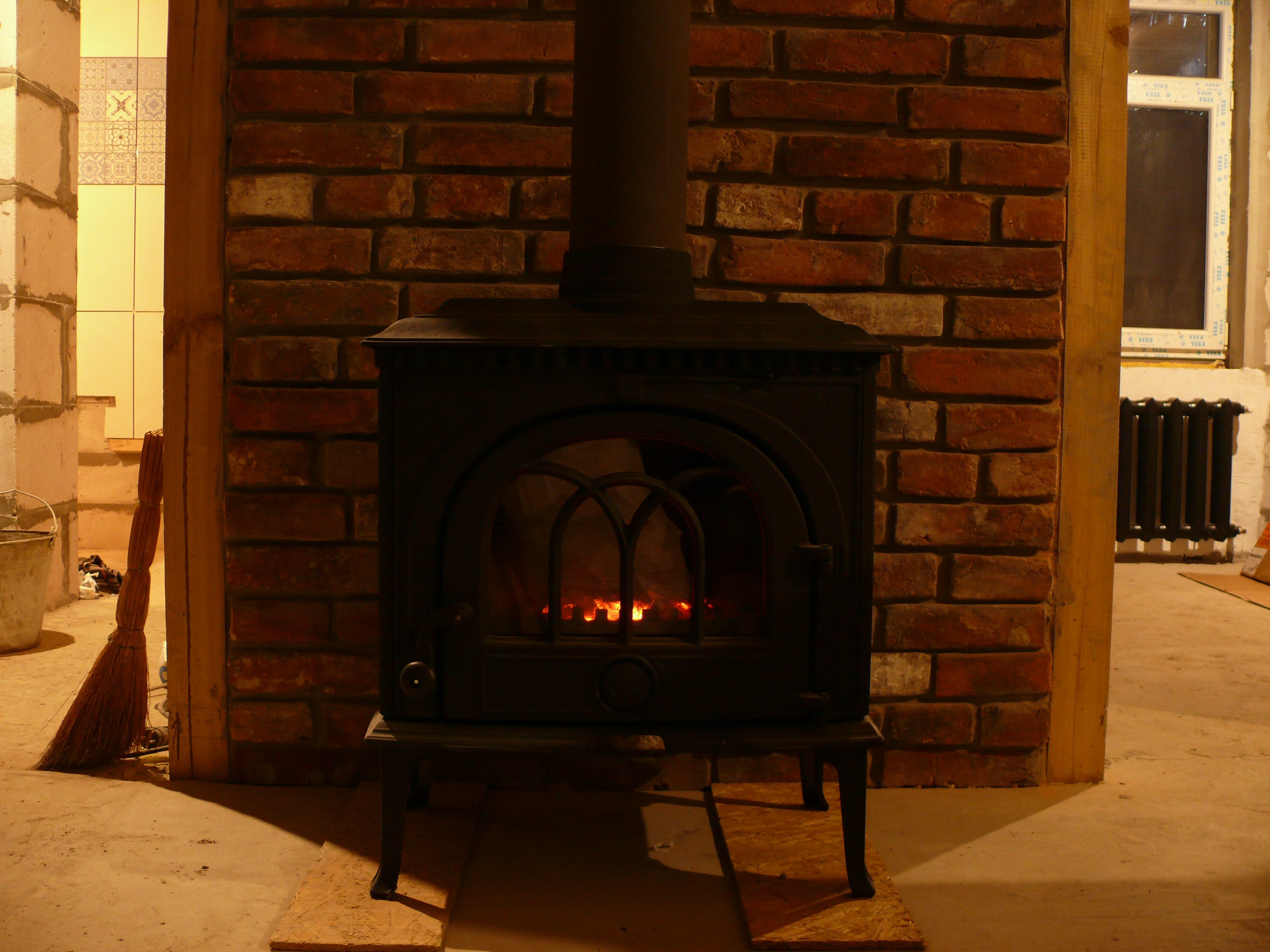

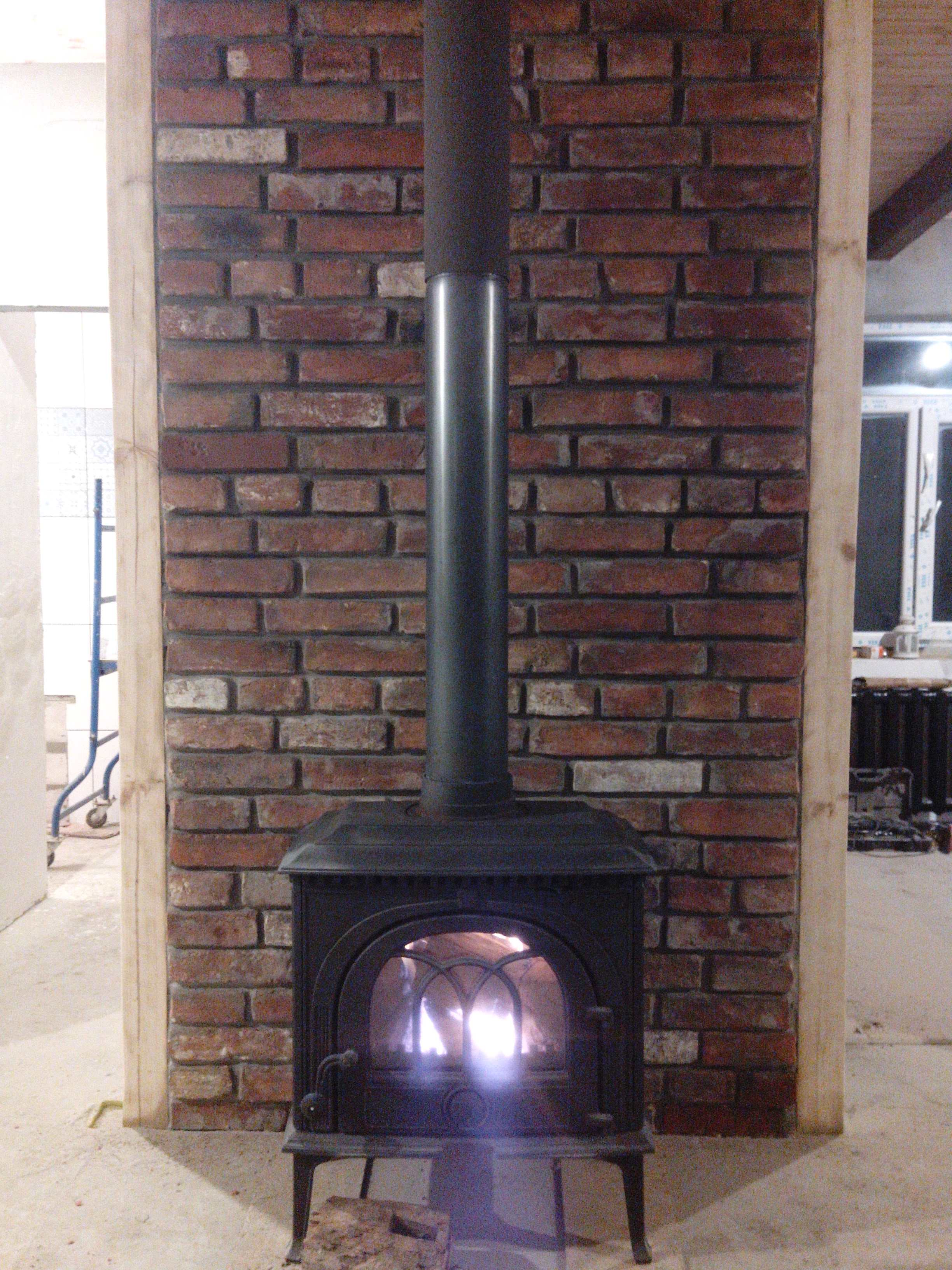

Кирпичная кладка очень симпатично выглядит. Честно говоря когда вы выкладывали фото кирпича на поддонах были сомнения в его эстетичности, а в массе на стене очень круто получилось. Понятно что кирпич в интерьере это на любителя, я из таких любителей. У нас вообще вкусы совпадают, так как и мазанка у меня тоже есть. Выложу фотки чтоб не быть голословным. Кирпич нашел с разобранного дома какого-то помещика в Полтаве, ему уже более100 лет. Мазанка, правда, не очень просматривается, но других фото нет.

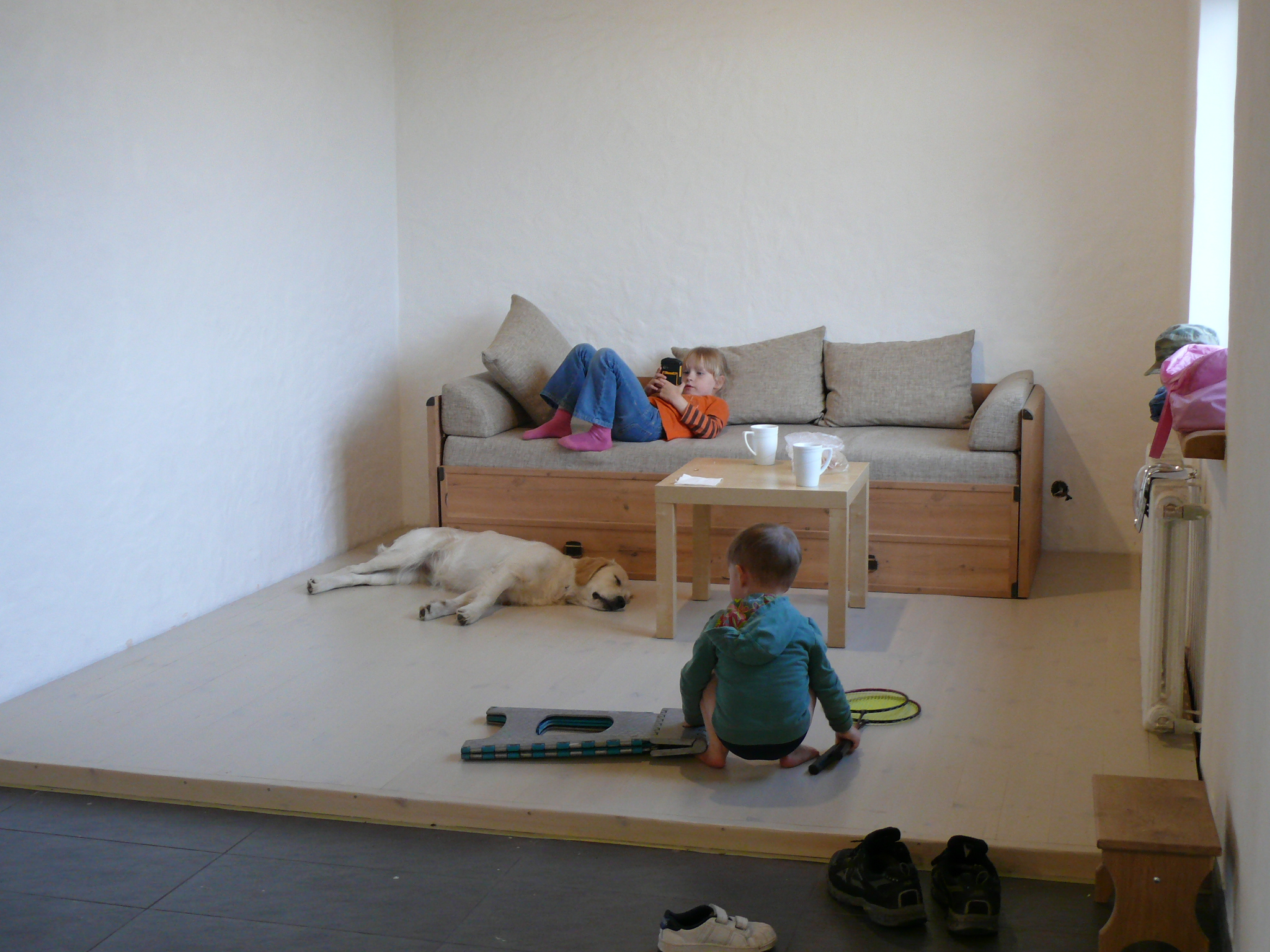

Видна видна - у кого глаз намётанный.))) А почему пол в помещении где детки разноуровневый? Типа игровая зона отделена? Кирпичик классный!
У Вас же и черепичка подобная? Вы прямо воплотили всё то, на что я так и не решился...
Разграничил таким образом зоны, это как-бы кухня-столовая-гостинная в одном помещении.
Кирпич шикарный. Можно сказать бюджетный клинкер.
Я предпочитаю считать его элитным рядовым. Для клинкера всё же важно низкое водопоглащение. В нашем варианте этого явно нет. Меня всё удивляла аббревиатура "ПХЗ" на торце кирпичей. Не знал как можно расшифровать вторую букву применительно к кирпичному производству... Оказалось, что кирпичный завод - непрофильный актив химического производства.
