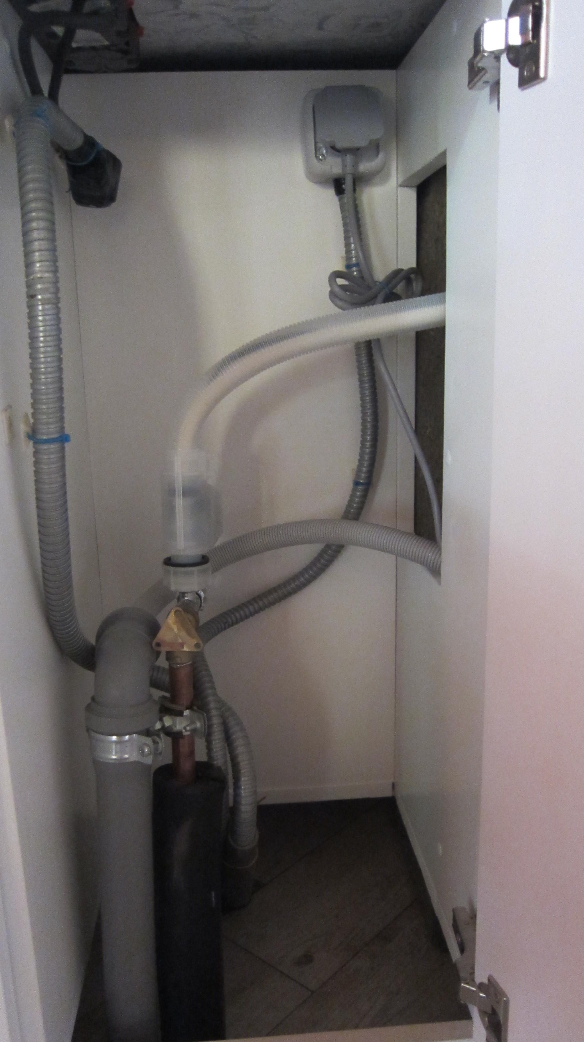

Виктор,аквастоп посудомойки,вроде,по памяти,устанавливается только вертикально,погуглите
Виктор, если я правильно понял, то глубина кухонной мебели больше стандартных 600мм. Есть какая-то причина?
Так а чего не сделать широкую столешницу, если материал столешницы позволяет?
И смотрю на секцию под посудомойку могут быть траблы с открыванием фасада,
фасад на посудомойке ныряет под неё и нижняя связь будет мешать,как правило посудомойка стоит на своих ногах или нижняя связь должна быть короче по глубине.Приставьте кусок ДСП плиты и посмотрите насколько фасад ныряет.
Да, глубина 670мм. Тут комплекс причин. Сначала выяснилось, что кран для подключения посудомойки выпирает из стены на 75мм. Плюс глубина посудомойки 550мм. Округлил до 650мм и настраивался на такую. Затем подбирая фурнитуру выяснил, что направляющие есть номинальной длиной 600мм и следующий размер 650мм. Глупо покупать 600мм направляющие при глубине корпусов 650мм. А для самих направляющих нужны определённые запасы - на случай установки позже боковых стабилизаторов при потребности, на случай установки системы механического открывания Tip-on. Там в принципе достаточно 13мм для всех случаев жизни, но я добавил 20. Так и вышел на глубину 670мм. И очень этому рад. Всё же кухня длиной всего 4500мм это не очень много. Пусть уж ящики и столешница будут поглубже. Это сейчас пустые ящики выглядят очень объёмно и кажется, что их будет трудно заполнить. Но в способностях своей половинки я не сомневаюсь...
Кстати при установке единственного внутреннего ящика (под общим фасадом с иным ящиком), для которого я тоже приобрёл направляющие 650мм, я очень порадовался тому, что заказал корпуса с лёгким запасом. Там направляющие смещаются внутрь на толщину фасада внутреннего ящика. В итоге направляющие практически примкнули к задней стенке. Я бы их и так разместил за счёт 5мм зазора между задней стенкой и стеной, но пришлось бы дырявить заднюю стенку...

Это не подход, это предусмотрительность:D. Вообще-то, посудомойка ставится в пустое пространство, оставленное специально для неё, между шкафами. Прочитала обсуждение, здесь уже говорилось, что она ставится на свои ноги. Поэтому вам надо было учесть максимально регулируемую высоту ножек при покупке. Насколько я помню, то у вас высота нижних шкафов не стандартная. Если вписались с посудомойкой по высоте- вам повезло. Убирайте ящик, он там ни к чему. И помните про цоколь, при установке, под посудомойкой, нужно сделать выемку в цоколе для нормального открывания двери посудомойки. Визуально, она не заметна.Только не спрашивайте про всякие технические "штучки" , у меня всегда было плохо с начерталкой и пространственным мышлением, у меня для этого муж есть, за всякие размеры и ящичек начертить-это он:pardon:.
И без " дальнего подхода". А у вас что, вывод воды для посудомойки сделан за посудомойкой?
Так, пересмотрела фотки. Таки, да, за посудомойкой. Правило про то, что выводы для посудомойки делаются сбоку от неё, как правило, под мойкой, это аксиома. В общем-то, ничего страшного в том, что выводы за посудомойкой, но, при необходимости, чтобы добраться до этих выводов, вам придётся вытаскивать всю посудомойку. За то, что не выучили правила установки ПММ вас надо лишить десерта.
Некоторые форумные "консультанты-сантехники" тоже не в курсе, что выводы надо делать сбоку.

У Виктора за посудомойкой 12см пространства - может себе позволить. Да, неудобно обслуживать в случае проблем.
В то же время я уже полтора года с ПМ, и еще ни разу ничего с ней не делал - как установил, так и стоит.

В общем лоханулся я - тут без вопросов. Объясню почему так произошло. Во-первых у нас в квартире нет такого девайса. Во-вторых его также нет ни в салонах Блюм, ни на экспозициях в ВиЯр на много сотен м2. Мне тупо негде было подсмотреть. Пойти к приятелям посмотреть на посудомойку мне и в голову не пришло. И наконец в-третьих инструкция моего устройства есть на всевозможных языках кроме понятных мне... Картинки вроде как смотрел и даже закрепил устройство к мебели согласно им. А вот момент с цоколем, который в схеме монтажа описывается довольно подробно, я тупо проигнорировал - у меня ведь посудомойка не на полу стоит...
Итак, основная моя ошибка в том, что я отнёсся к посудомойке как к духовому шкафу. А на практике у неё дверка заканчивается не в самом низу, как в духовке, а гораздо выше. Я ещё думал - нафига там снизу резкий изгиб вглубь... Решил в этот раз провести натурные испытания - подставлял обрезки ДСП и прикидывал как они взаимодействуют . Сначала мысль работала в направлении разделения фасада по горизонтали внизу. Нижнюю низкую глухую часть хотел закрепить на уголочки изнутри к стенкам корпуса, а большую верхнюю уже к дверце устройства. Начал прикидывать большая ли между ними получится щель, чтобы дверка могла открываться. И тут осознал, что боковины тоже мешают открыванию дверки. Или придётся оставить их открытыми без наложения фасада. В общем я довольно быстро осознал, что спасать рядового Райана корпус шкафа посудомойки - глупое занятие. И начал планировать масштаб переделок. Понятно, что придётся выбросить корпус под посудомойку, поставить её на пол и расширить крайний слева шкаф. Справа корпус мойки. Он выставлен чётко по центру оконного проёма. Его нельзя расширять. Теряется гармония в размерах корпусов, так заботливо выпестованная супругой...Но деваться некуда.

В крайнем левом корпусе у нас три ящика Tandembox. Нужно изготовить три новых дна и три спинки. Если хватит того обрезка ДСП, из которого на ВиЯре мне вырезали три испорченные/неправильно заказанные детальки (должно хватить), то заплачу только за кромку и её наклейку. Копейки. Для корпуса нужно изготовить новые крышку и дно. Можно в принципе вырезать их из боковин ненужного теперь корпуса для посудомойки. Это тоже почти даром, но они уже имеют множество отверстий от крепежа. Это будет невидно, но несколько ослабит несущую способность этого корпуса. Нам всё равно нужно заказать детали для двух навесных шкафов. В прошлый раз я их не заказал потому, что влез впритык почти без обрезков в три листа и не хотел залазить на четвёртый. Но они ведь всё равно нужны. Даже если случится чудо и супруга согласится заказать фасады кухни прямо завтра, то на их изготовление уйдёт какое-то время. Жить без верхних ящиков в принципе можно, но там предусмотрена сушка для тарелок. Пристроить её временно в иное место нереально. Поэтому изготовлю и повешу ящики из ДСП сейчас (раз уж такой расклад), а уже в процессе супруга решит какие конкретно их части нужно заменить на аналогичные фасадам.
В общем влетел не слишком сильно. Заодно сделаю зазор в 20мм между левым корпусом и кирпичной перегородкой для наличника двери. Чтобы можно было сделать наложение фасадов на всю толщину крайней стойки корпуса. Сконструировал сегодня такую щель и столешницу над ней. Если сильно присматриваться стоя вплотную, то наверняка можно будет разглядеть пыль на узкой полоске пола, примыкающего к перегородке. Но на мой взгляд это меньшее зло, чем открытая стойка без наложения фасадов.

П.П.С: в гугл не лазил, но подключение воды изменил на вертикальное:
i.gif[/img]
