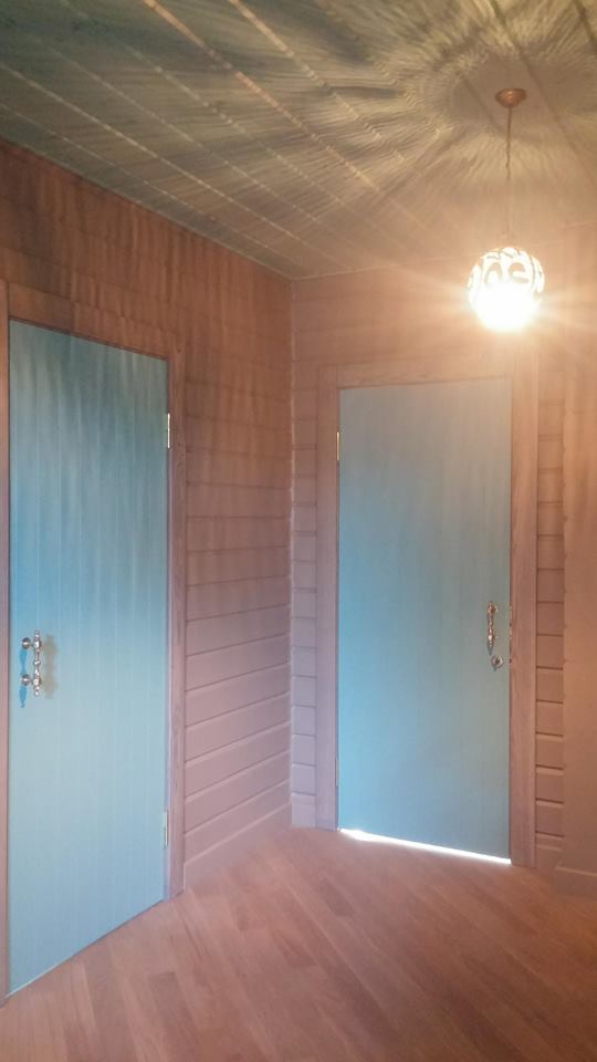

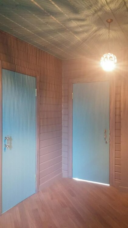

Вы прямо её словами пишете... Покажу ей двери голубые (такой же цвет как Ваша шикарная мебель в ванной, но мы, особи мужского пола, обычно так широко цвета не знаем...) и спрашиваю с надеждой:
-тебе нравится?
-очень красиво!
-давай себе такие сделаем.
-давай.
Через пару дней показывает мне очередные двери/фасады. Говорит, что ей очень нравится. Я в недоумении:
-мы же уже определились с цветом!
-нет, я ещё думаю...
-как думаешь - тебе же те голубые понравились!
- нет, это будет слишком ярко и навязчиво...
Типа дверей слишком много и мы устанем от таких ярких через полгода...
У нас же логика женская, потому и диалоги похожи:D.

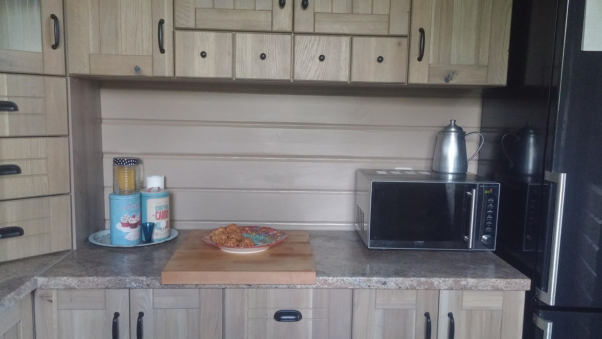

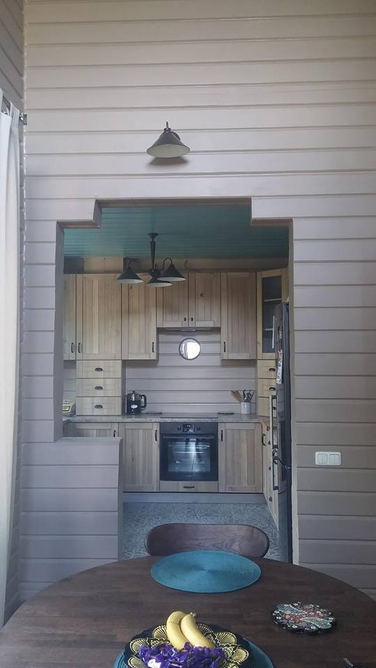

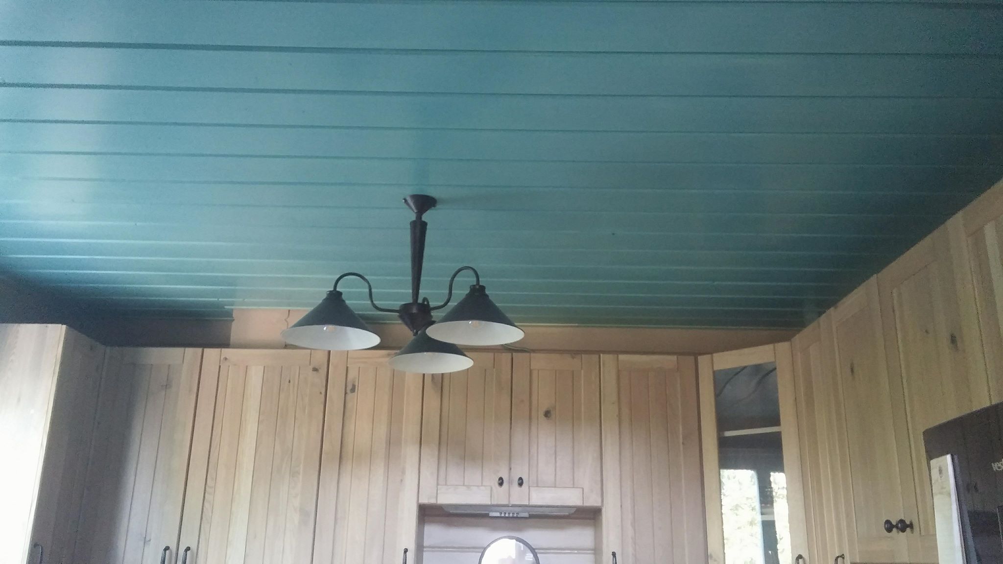

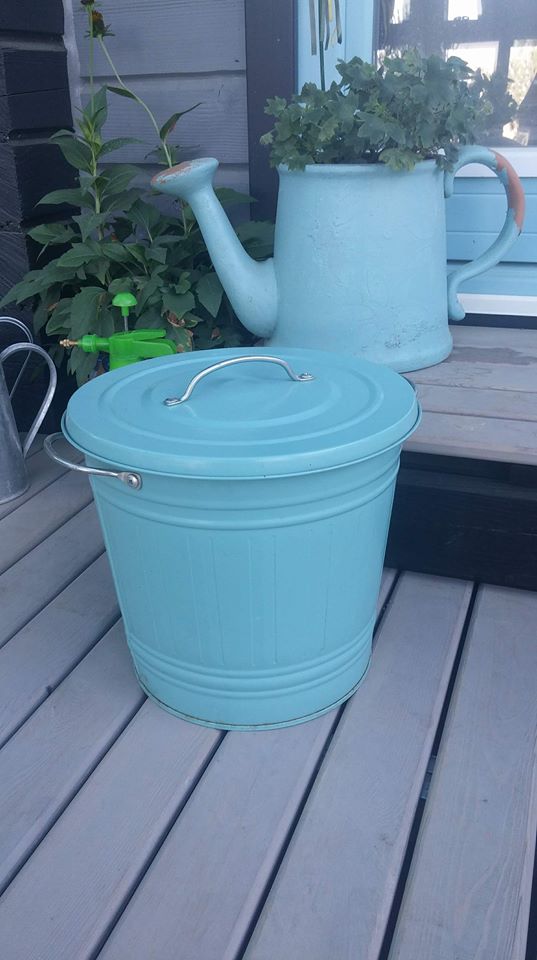

кухня еще не готова полностью, но пока вот так... на последней фотке виновник оттенка бирюзового в моем доме:)

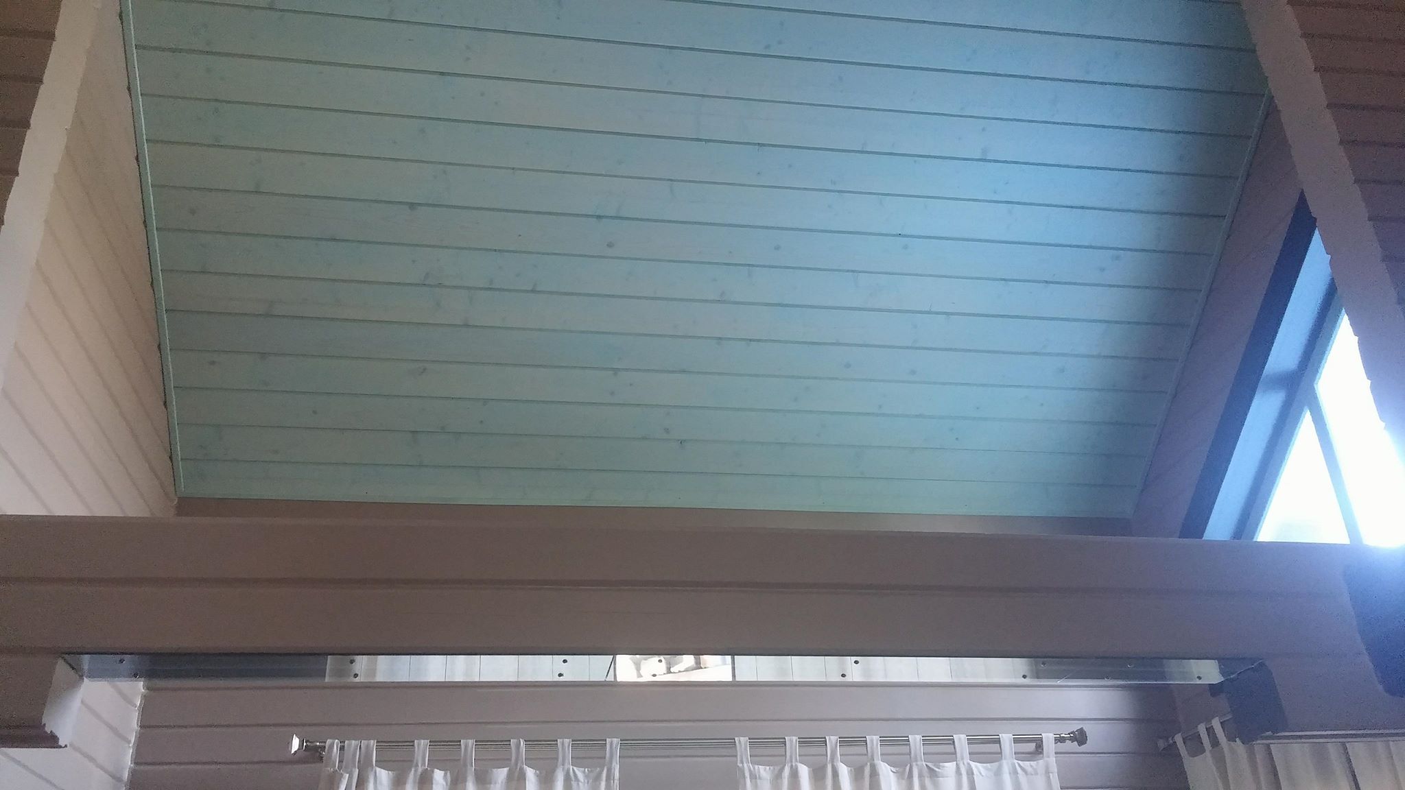

в кухне сделали бирюзу насышенной, в остальном доме она лессирующая
Изначально были выбраны для интерьера 3 основных цвета : беж с вариациями, черный и бирюза ( морская волна) вот этого и плясали...это как в одежде, нежелательно носить более 3-х цветов одновременно:)
Алла, спрашивала про цвет кухни, подбирали под цвет беж на русунке плитки на полу

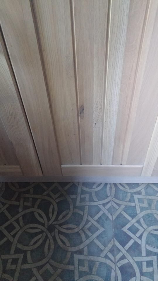

Привет! Подскажи - что с плиниусами решил? Мдф шпон?
Привет. Не поверишь - ничего пока не решил... Будем переезжать без плинтусов. А там разберусь. Мы переедем в дом без дверей. Или почти без дверей. А плинтусы по хорошему нужно монтировать после установки наличников дверей, чтобы состыковать их без зазоров. Такой вот замкнутый порочный круг... Меня слегка напрягает, что производители МДФ плинтусов не предлагают систему их крепления. По крайней мере там где я спрашивал... Не саморезами же их насквозь крепить...
Так, по плинтусам из МДФ. Правда, я удалила большинство "файлов" из "хранилища"(моей памяти), как не нужную информацию, но кое-что задержалось:D. Для крепления МДФ-ных плинтусов есть специальные штучки, что-то вроде клипсы, правильного названия не помню:lol:, но на эти фиговинки плинтус можно крепить только в случае, если это предусмотрено конструкцией самого плинтуса. Для подобного крепления на обратной стороне есть бороздки, по которым этот крпепёж, как по рельсам скользит. У меня было такое- удобно тем, что не привязан к строгой разметке и крепишь там, где хочешь или есть необходимость расположить крепления близко друг к другу. Можно просто приклеить, как предлагал Рома. У меня в квартире клеили, потому что там приличную площадь стен занимает декоративный кирпич в сочетании с обоями. А по кирпичу, с его неровностями, решили с моими строителями, что лучше клеить. На что клеили- не помню:lol:, что-то вроде герметика или силикона, в общем, из таких туб, в каких эти силиконы-герметики продают. держится мёртво, но есть момент, который нужно учесть при монтаже плинтуса. МДФ-ные плинтусы имеют свойство усыхать со временем и на месте стыковки образуются щели, поэтому торцы плинтуса обязательно промазывайте силиконом в цвет плинтуса. Кажется, это всё, что помню. Я, вообще, не люблю плинтусы и ставлю их только в случае, когда это необходимое "зло" и по-другому нельзя. У меня в доме нет плинтусов:D.

Клеить, не?
В Дверях Белоруссии присмотрел пока что, и в Эпицентре.
Я когда то приклеивала плинтусы на жидкие гвозди. Там где крепёж нельзя было поставить.Держались неплохо, но не на углах. Углы регулярно приходилось подклеивать. После плинтусов из пластика не хочется их ставить вообще. Меня бесили фишечки закрывающие стыки и углы, они совсем инородными смотрятся. В моем варианте под кантри стиль сильно сомневаюсь в том, что они будут уместны. Нравится широкие белые плинтуса( не знаю из чего они сделаны), и ни разу не видела их в продаже у нас в магазинах.

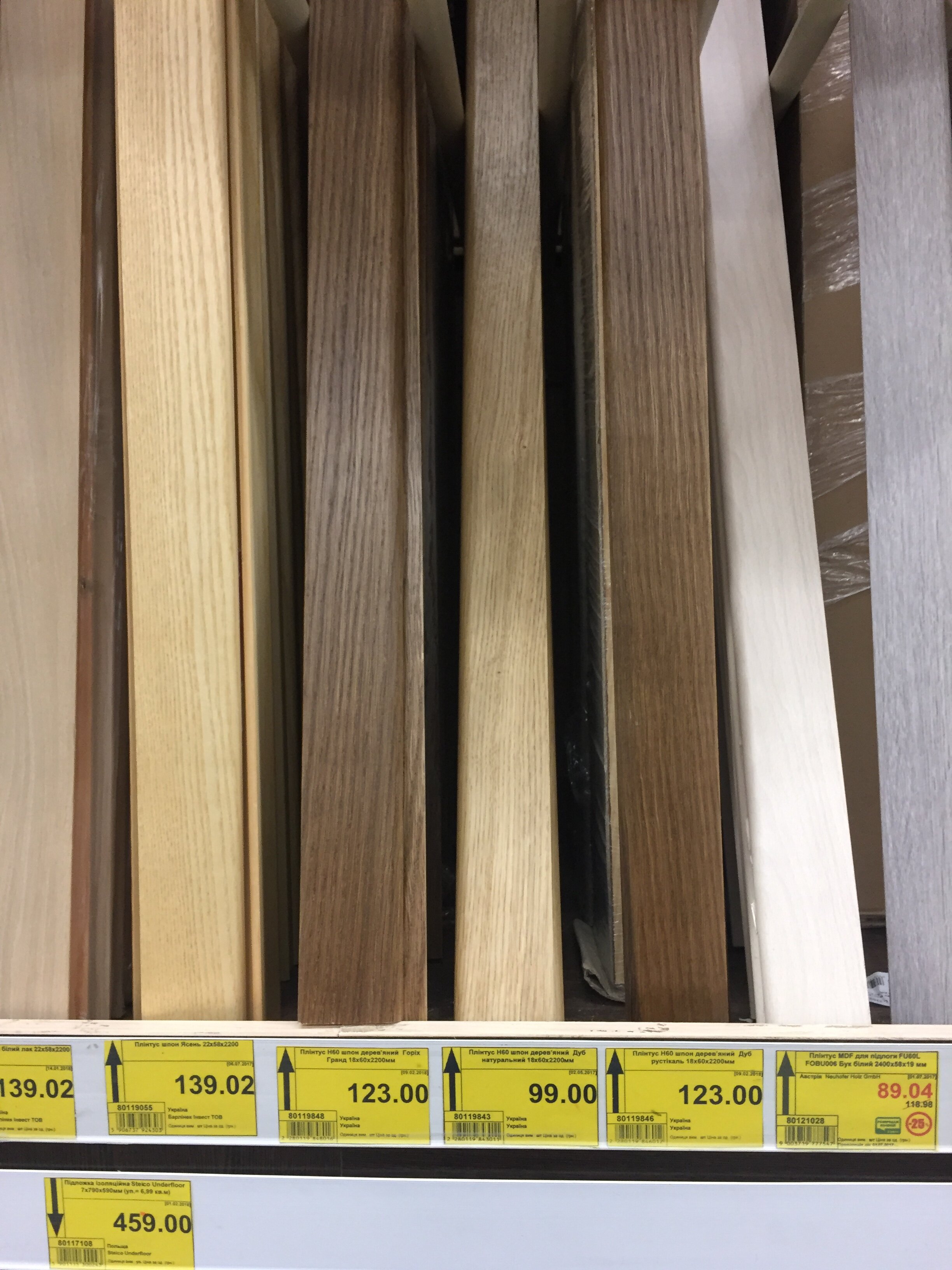

Они сделаны из МДФ, были в продаже в Эпике. Значительно шире стандартно-привычных, но не настолько, как любят американцы или англичане. Кроме МДФ их делают на заказ из дерева, но там цена другая. На форуме было обсуждение и кто-то выкладывал результат заказных. Белые из Эпика, высокие, стоят в моей квартире, о них и рассказывала. Фотографий квартиры нет, поэтому показать не могу.
такие наверное
https://www.stroimdom.com.ua/forum/showpost.php?p=4563390&postcount=306
Точно, они. Кажется, я в этой теме тоже поучаствовала:D. Покупала их в самый первый завоз этих плинтусов, когда надо было ездить в Эпицентр на Григоренко.
Неа не такие, мне нравится более высокие и более плоские в верхней части плинтуса

Виктор, отвечу в вашей теме сама себе же.:) Высокие белые более плоские, чем в предыдущем посте, плинтусы видела вчера в Леруа. Цена 380 гр за штучку. Матовые, думаю что кому актуально, можно их покрасить. Сделаны из какой массы опилочной или волоконной по типу оргалита, вероятно это и есть мдф. Ламинирование пленкой толстой. Сзади есть борозды для крепления, на кляймеры Крепления Quick-Step Clips предложены были металлические, но исходя из консультации в магазине и мастерами которые эти плинтуса устанавливают, лучшим решением считают сочетание пластиковой направляющей( для классический английский плинтус) и( или)монтажный клей( в народе жидкие гвозди)penosil 907. Зазоры между стеной и стыковку плинтуса обязательно заполняют акриловым герметиком penosil standart . Делать это лучше силиконовым мааааленькими шпателями из набора( вот где взять этот набор не знаю), там разные углы у этих шпателечков, ни пальцем ни кредиткой так ровно и аккуратно не делается. Из похожих внешне нашла только Набор шпателей для силикона Yato YT-5261
...Зазоры между стеной ... обязательно заполняют акриловым герметиком ...
В наших с Вами случаях при неровных стенах зазоров будет ну очень много и больших... Честно говоря пока с трудом представляю как будут выглядеть эти гигантские щели между стеной и плинтусом... Но необходимость в плинтусах в нашем доме резко уменьшилась. До трёх помещений с ламинатом на полу. Во всех остальных помещениях с плиткой на полу я уже заполнил все зазоры цветными мапеевскими герметиками. Недёшево честно говоря...Думаю сопоставимо по цене с обычными пластиковыми "летающими" плинтусами. Но любимая сказала, что с герметиком её устраивает. И даже нравится. Я в своё время подумывал о таком варианте и старался плитку у стен укладывать в более-менее одну линию. Заусовку всех обрезанных краёв у стен тоже делал на всякий случай. Швы просто в некоторых местах весьма широкие и глубокие получились в силу особенностей укладки. Результат нам вполне понравился. Посмотрим как в эксплуатации будет. Плинтусы никогда не поздно добавить.
