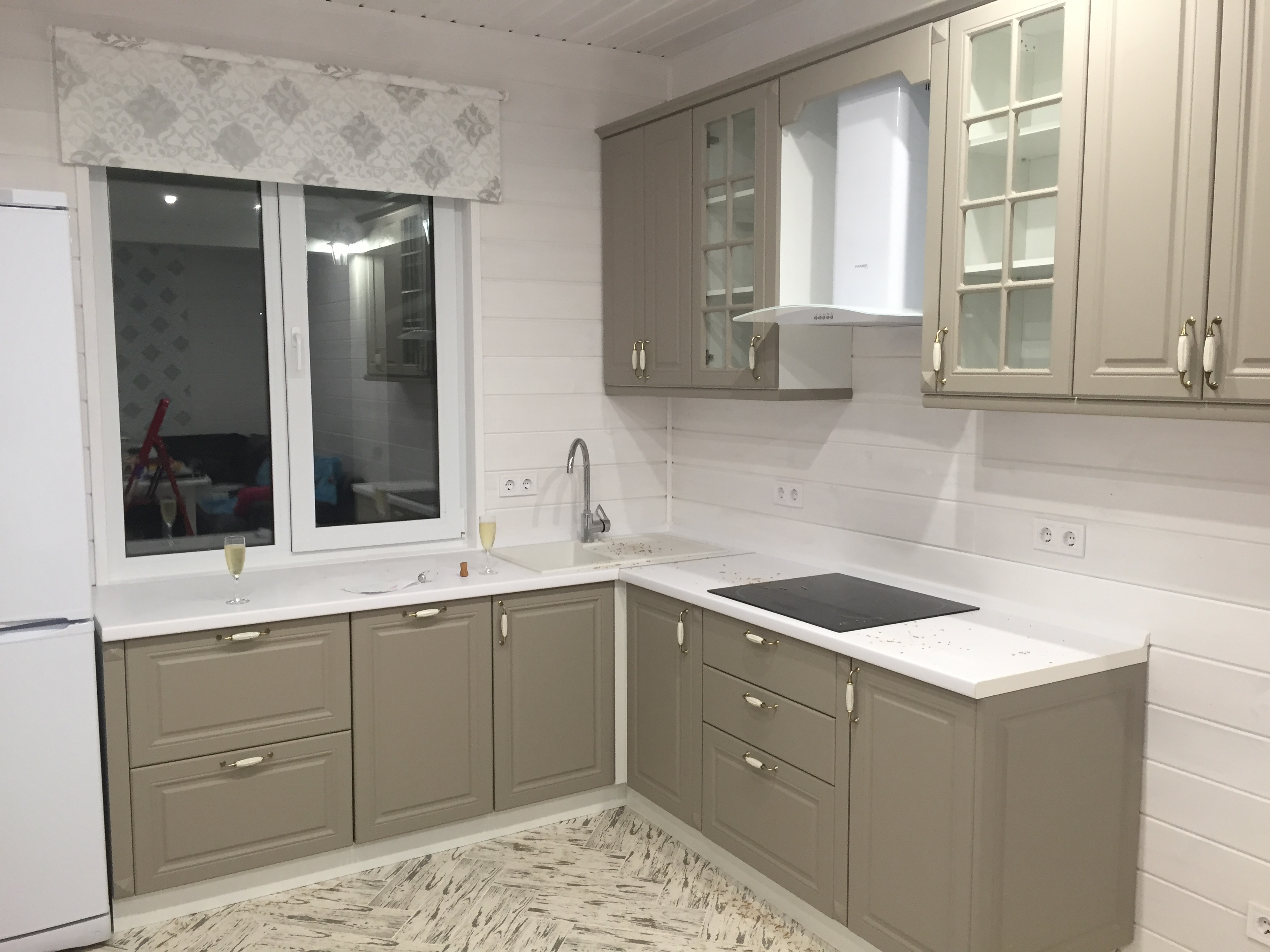

я юзал несколько кухонь, пришел к выводу, что ящики уже 60см в т.ч. карго - неэффективны, неэргономичны, поэтому только 60 и 90
У меня узкое карго возле варочной поверхности. Верхний ряд - масла оливковые, подсолнечное, чесночное - очень удобно. Внизу - менее используемые, или то же, но в бОльшей таре.
Для моющих, таблеток ПМ есть пространство под мойкой.
а если оставить боковые стенки, фасад сделать чтоб их перекрывал? жене сказать пошутил:)
Тогда посудомойка не откроется. Даже не приоткроется...
...а зачем верхние крышки ящиков цельные? 2 полоски по 10см и фсё, там же одна функция крепления к столешнице
Полагаю что стыковать части каменной столешницы удобней и правильней на цельной крышке. У нас в квартире так.
...фасады (ящики) в один уровень желательно. просто мое мнение, сорри...
Старались делать симметрично по возможности, но чтобы по всем корпусам всё одинаково в одну линию - так не получалось. Да и не хотелось... Карго 60см? Ну не знаю. Я сделал в корпусе 300мм. Это на пределе возможностей выбранной фурнитуры. Кажется слишком широким... Хотелось уже, но нечего было расширить рядом...
...зы метабоксы - сила (и их клоны), неубиваемые, более 10 лет :good:, все остальное менять нужно:(
шкафы на петлях после мета... оочень не удобны:)
Насчёт нужно менять тоже не уверен. У нас в квартире старые убогие направляющие от Хафеле. Всегда думал что они китайский нонейм.

Когда allanek написала вчера про посудомойку, я напрягся. укоротить по глубине. На месте сразу стало понятно, что так легко я не отскочу... 0442f46c3577664bd265498627cf2ea4.jpg
Ох, я и предположить не могла, что мой вопрос повлечёт за собой такие активные изменения. Это тот случай, когда лучше бы я оказалась не правой. Помню, что активно обсуждался выбор модели посудомойки, спроси вы тогда, в ходе обсуждения о том, есть ли нюансы при установке ПММ и всё бы прояснилось на том этапе. Мы все учимся и все на чём-то "спотыкаемся". Научилась относиться к этому спокойно-философски. В конце концов, деньги-переделки-суета, всё преходяще, главное, чтобы мы и наши близкие были живы-здоровы. Переделаете и забудете.
Про инструкцию. Если правильно помню, то вы купили такую же модель, как моя, в теме целое движение развернулось по покупке этой ПММ:D. И у меня не было в комплекте инструкции на русском-украинском языке, а вот на украинском сайте Сименса-Боша есть. Если не будет открываться, стучитесь в личку, сброшу на электронку адрес сайта www.siemens-home.bsh-bt.com.ua/manuals/SN636X01KE.pdf. Я все инструкции, которые нахожу через инет, сразу фоткаю телефоном, очень удобно - не надо бегать каждый раз за бумажным вариантом или открывать сайт.
И просто информация. У моей мойки в комплекте шёл сифон, в котором предусмотрено подключение слива воды из посудомойки в канализацию. Вообще, такие сифоны давно есть в продаже отдельно.
В случае с гранитной столешницей лучше перебдеть с уровнем плоскости шкафов. Здесь этот вариант оправдан. Малейший перепад высоты в стыковке шкафов мгновенно отразится на стыковке частей гранита.
Из своего опыта карго шириной 15-30-45. Чем шире, тем тяжелее. Для 15см любое крепление, боковое или нижнее, не имеет значения. От 30 и шире предпочитаю нижние рельсы. Для меня оптимально карго шириной 30см. Понятно, что это ширина фасада, сами сетки имеют меньшую ширину. В эту каргошку становятся литровые банки для сыпучих в два ряда с небольшим смещением и бутылки для масла-уксуса в одной кучке, то есть, на автомате лезешь рукой в один угол карго, а не распыляешься глазами по длине, если карго 15 см. Если банки разнокалиберные, всё равно, удобно- в одном ряду банки одного объёма, в другом -меньшего. В каргошках 45см и дальше мне неуютно, невозможно упорядочить их содержимое. И ещё, если духовка расположена в нижнем ряду под варочной, очень удобно расположить по бокам духовки две 15сантиметровые каргошки. Эти карго рассчитаны на маленькие банки для специй и стандартные бутылки масло-уксус плюс варежки-хваталки всегда в нужном месте, рядом с духовкой и варочной. На истину не претендую, поделилась, исходя из своего опыта и удобства.
