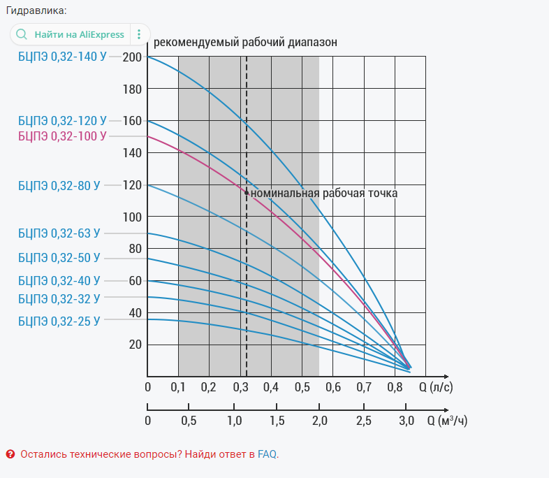

Miracle Опубліковано: 22 грудня 2021 Поділитись Опубліковано: 22 грудня 2021 (змінено) От АКВАБАЗИСА требую ответы на такие вопросы: 1. Можно ли было достать обсаженные трубы без возможности их повредить? И кто в таком случае попал бы на деньги? 2. Как можно объяснить тот факт что бурить 120м мне пришлось и на расстоянии 8 от вашей скважины с дебетом 0.65 м3 , вторая скважины выдает 3м3? (НА расстоянии 40 м воды тоже много. ПО нашему ЖМ такая ситуация у всех кроме меня. Но вы утверждали обратное!) 3. Почему для дебета 0.65м3 ВЫ КАК СПЕЦИАЛИСТЫ посоветовали насос водолей 0.5-100у, который с этой глубины берет 2.2 м3 как минимум. Почему вы не предложили насос который меньше потребляет электроэнергии и при этом подает меньше воды. Таких вариантов было много! или вы до сих пор считаете что 0.5-100у для скважины 0.65м3 это правильный выбор? 4. Знаете ли вы что перекрывать кран насоса больше чем на половину, что бы он не хапал воздух, как сделали это вы, это не правильно? 5. Почему цена на ваш трос из нержавейки была на тот момент космосом? Сейчас вы тоже используете тросик 4м нержавейку за 100+грн? 6. Согласны ли вы признать тот факт что вы накосячили со скважиной? В настоящее время я готов решить эти вопросы полюбовно! Змінено 22 грудня 2021 користувачем Miracle Посилання на коментар Поділитися на інших сайтах More sharing options...

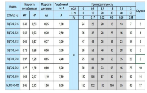

Сергей_84 Опубліковано: 24 грудня 2021 Поділитись Опубліковано: 24 грудня 2021 (змінено) В 22.12.2021 в 22:42, Miracle сказал: ИСТЫ посоветовали насос водолей 0.5-100у, который с этой глубины берет 2.2 м3 как минимум. Почему вы не предложили насос который меньше потребляет электроэнергии и при этом подает меньше воды. Таких вариантов было много! или вы до сих пор считаете что 0.5-100у для скважины 0.65м3 это правильный выбор? Стас, не знайомий ні з Мамаєм ні з робітниками аквабазиса особисто, але відкрив характеристики насоса і побачив , що для вашої глибини та дебету цей насос нормально підходить (якщо динамічний рівень в районі 90-95 м). Навіть 80-ка довго качала б 3 бари в ГА . Правда і 0,32-100У підійшов би , можливо навіть краще, враховуючи робочу точку при меншій витраті і менше споживання електроенергії 2,2 куби ваш насос може витягнути лише з глибини 70 м PS Сперечатись не буду, тим паче не з спеціалістом, , просто оцінив факт, в якому ви категорично помиляєтесь(( PPS Стосовно прикритого крану абсолютно правильне рішення для вашого дебету, насос було виведено в мінімальну робочу точку без ризику хапанути повітря і угробити насос. При відкритому крані і дебеті свердловини 0,7 він би регулярно гнав вам повітря, бо в момент увімкнення витрата була б 1,5 куби в точці напору 115 м. 0,32-100У аналогічним чином потрібно було б обмежувати... Лише одна компанія з тих, свердловини яких я бачив, робить тарировку і вивід насосу в робочу точку і це аквабазис,всі інші тупо опускають насоси і забивають болт на подальшу експлуатацію. Ну а в цілому по свердловині в 0,7 куби я ще тоді був здивований таким скудним дебетом, але не спеціаліст в бурінні щоб критикувати або захищати..прийняв як факт. Змінено 24 грудня 2021 користувачем Сергей_84 Посилання на коментар Поділитися на інших сайтах More sharing options...

Miracle Опубліковано: 24 грудня 2021 Поділитись Опубліковано: 24 грудня 2021 (змінено) 5 часов назад, Сергей_84 сказал: 2,2 куби ваш насос може витягнути лише з глибини 70 м судя по графику вы ошибаетесь. со 100 м, насос давал бы 1.8 куба., с 90, 2куба, ну пусть не 2.2 а 2, не большая разница. 0.32-100у давал бы 1.6 куба с моей глубины, что тоже много для моего дебета. Я понимаю зачем прикручивают насосы, продавцы насосов в один голос говорят что прикручивать больше чем на половину насосы нельзя. Да что мне вам рассказывать, можете сами спросить, вы же работаете в этой сфере. Смею предположить, что даже для циркуляционных насосов, для системы отопления, перекрытый кран больше чем на половину не лучшее решение. Но могу и ошибаться. 5 часов назад, Сергей_84 сказал: Ну а в цілому по свердловині в 0,7 куби я ще тоді був здивований таким скудним дебетом, але не спеціаліст в бурінні щоб критикувати або захищати..прийняв як факт мы тоже были удивлены неприятно, но что нам оставалось? бурить на 120 м и иметь тот же дебет (гарантий они не давали) или иметь 0.65 куба? мы тоже не специалисты по этому поверили тем словам , что воды в нашей местности нет, пока , еще раз повторюсь, у соседки не увидел 3куба, пока не спросили о текущей ситуауции в местой группе в вайбер. ИМЕННО ЭТА СИТУАЦИЯ С ОБМАНОМ и задевает больше всего. Ко мне приезжали разные специалисты по бурению и обустройству скважины, и все как они говорили что нас кинули. Их предположения о том что они сделали не так я писать здесь не буду. По факту, соседка, моя вторая скважина и у всех по улице полноводы! ДЕЛАЕМ ВЫВОДЫ! Мы поднимали этот вопрос с мамаем на форуме, он и тогда не отступал от своих утверждений. 4 часа назад, Сергей_84 сказал: Так можливо і ваша скважина зараз дає 3 куби і рівень динамічний вже вище...Бо ж "ситуація змінилась" Нет. Не изменилась ситуация. 4 часа назад, Сергей_84 сказал: До речі , заміна насоса з глибини 100 м не менше 4-5тисяч? А вы позвоните в аквабазис и узнайте сколько будет только достать насос в ихней компании или смело умножьте вашу сумму в 2-3 раза. 5 часов назад, Сергей_84 сказал: Ну а в цілому по свердловині в 0,7 куби я ще тоді був здивований таким скудним дебетом, але не спеціаліст в бурінні щоб критикувати або захищати..прийняв як факт. Простите, но мне как раз показалось что вы их защищаете! Да, могли бы обратить внимание на это когда монтировали нам систему! Наша скважина единственная с которой нам приходилось иметь дело, по этому мы и были такими доверчивыми. Я как и раньше считаю что АКВАБАЗИС обманули нас со скважиной. Они просто не хотели терять свои деньги в тот раз. Змінено 24 грудня 2021 користувачем Miracle Посилання на коментар Поділитися на інших сайтах More sharing options...

Сергей_84 Опубліковано: 24 грудня 2021 Поділитись Опубліковано: 24 грудня 2021 (змінено) 3 часа назад, Miracle сказал: судя по графику вы ошибаетесь. со 100 м, насос давал бы 1.8 куба., с 90, 2куба, ну пусть не 2.2 а 2, не большая разница. 0.32-100у давал бы 1.6 куба с моей глубины, что тоже много для моего дебета. В цьому і є ваша помилка, ви оцінюєте не враховуючи напір в будинку. А лише витік води із труби біля свердловини Розрахунок варто починати від 105-110 м(не знаю який у вас динамічний рівень) , коли в будинку є мінімальний тиск в 1.5 бари ,який насосу теж треба качати і закінчуючи 120-125 м(краще 130-135, бо нанос зношується за кілька років), який йому треба досягнути не за годину роботи, а хоча б за хвилин за 10-15 в вашому випадку. І тут я бачу що при 115-132 м витрата від 0.6 до 1.2 куби, що більш-менш нормально для вашого випадку, але вимагає обмеження у вигляді перекритиго крану для захисту насоса від сухого ходу 0.32-100звичайно цікавіше виглядає по сукупності параметрів. А 80-ка вам би довго 3 бари давала...ледь не до бескінечності. Змінено 24 грудня 2021 користувачем Сергей_84 Посилання на коментар Поділитися на інших сайтах More sharing options...
