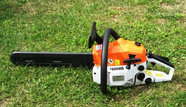

ШАН Опубліковано: 29 січня 2016 Поділитись Опубліковано: 29 січня 2016 Не надо пугать Китаем, у меня была (украли) китайская Partner P360S, нормальная пила, сейчас она стоит хороших денег. Обратил своё внимание именно на недооргой Энергомаш ПТ-9937Б, потому как в нём установлен карбюратор Walbro (Япония), есть праймер (для облегчения пуска), два компрессионных кольца, хромированный цилиндр, облегчённый пуск и плюс к тому же сама пилка довольно лёгкая. Для домашних работ с перекурами её будет вполне достаточно. Минусы в этой пиле - это отсутствие упора и неудобно рассположена подтяжка цепи, упор прийдётся самостоятельно докупать, или можно приобрести аналог Энергомаша, Sturm GC99372B там и цвет поприятней и упор уже в наличии, а цена та же. Единственно пока останавливает от покупки, это неудобная натяжка цепи, поэтому я пока в раздумьях... Вот тут хороший обзор Энергомаша А это аналог Штурм Посилання на коментар Поділитися на інших сайтах More sharing options...

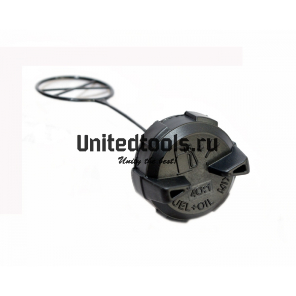

ШАН Опубліковано: 21 лютого 2016 Поділитись Опубліковано: 21 лютого 2016 5-30 мл на литр - это только первые 3-4 бачка. У Рartner 340 на крышке топливного бака написано 1:40, а в инструкции 1:50, кто прав? Оптимально сколько грамм масла лить на литр бензина? Посилання на коментар Поділитися на інших сайтах More sharing options...

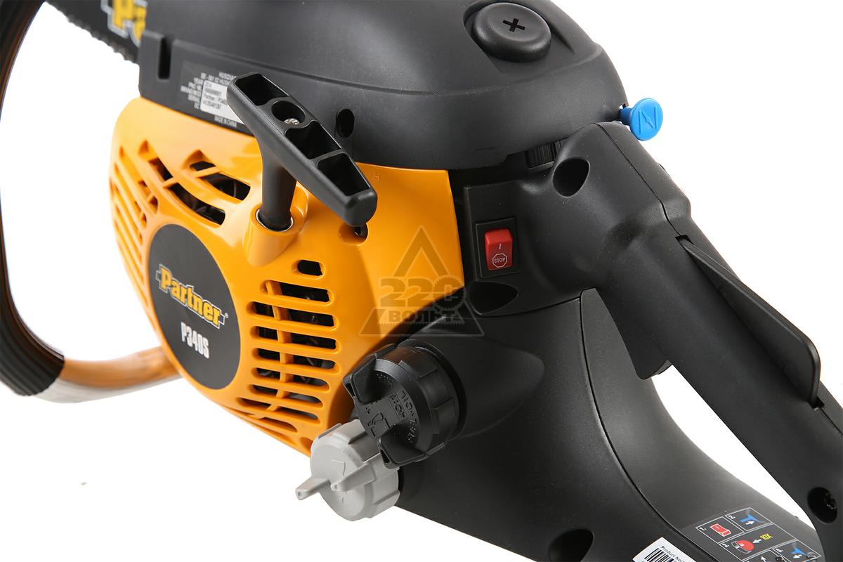

ШАН Опубліковано: 24 лютого 2016 Поділитись Опубліковано: 24 лютого 2016 Легкая удобная в обращении без отказная на заводку при правильном использование. Для мелких "дворовых работ" вполне подойдет. Мне нравится в Partner P340S прежде всего её небольшой вес, нравится наличие праймера для лёгкого запуска пилы, эффективная антивибрационная система и удобный встроенный клавишный выключатель. Также нравится что бак для масла (смазка цепи) и топливный бак находятся рядом, возле задней ручки, это очень удобно при заправках. К тому же в этом Partner установлено : Карбюратор - Walbro & Ruixing; Система зажигания - Zhejiang Fenglong, CDI. Посилання на коментар Поділитися на інших сайтах More sharing options...
ШАН Опубліковано: 25 лютого 2016 Поділитись Опубліковано: 25 лютого 2016 У Рartner 340 на крышке топливного бака написано 1:40, а в инструкции 1:50, кто прав? Оптимально сколько грамм масла лить на литр бензина? Вот что я по поводу правильной "дозы" масла в топливной смеси нашёл : "Проблема маленьких партнеров - убитые поршневые. ПМСМ почему это происходит. 350, 351, 352, 371 модели существуют в двух модификациях: с хромированными и нехромированными цилиндрами и соответственно требуют различного соотношения масла в топливе 1:40 и 1:50. Чел покупает пилу с нехромированым цилиндром отрывыет ярлычок с бензобака где написано 1:40, через какое-то время забывает о рекомендованной пропорции (или сразу не обращает на это внимание), покупает масло на котором написано 1:50 (такой расклад у всех приличных современных производителей пил с хромированными цилиндрами), разводит, пилит и вот вам покойничек. Хромированные цилиндры более живучи при нарушениях смазочного режима, могут даже совсем без масла чуть-чуть поработать, а вот нехромированные задирает-клинит сразу." Так что надпись "с крышечки бака" всё таки важна. Буду лить 1к40. Посилання на коментар Поділитися на інших сайтах More sharing options...

robotun Опубліковано: 26 лютого 2016 Поділитись Опубліковано: 26 лютого 2016 Также нравится что бак для масла (смазка цепи) и топливный бак находятся рядом, возле задней ручки, это очень удобно при заправках. Если посмотрите историю развития бензопил, то увидите, что так бачок делали примерно до средины 90-х гг. потом нашли технологическое решение как его перенести поближе к двигателю, чтобы масло подогревалось и лучше текло (особенно актуально в холодное время года). поэтому лично я отношу пилу к технологическим пенсионерам (ещё более древним, чем Stihl 180-й) Посилання на коментар Поділитися на інших сайтах More sharing options...
ШАН Опубліковано: 28 лютого 2016 Поділитись Опубліковано: 28 лютого 2016 лично я отношу пилу к технологическим пенсионерам Вы хотите сказать что у меня плохая и несовременная пила? А Вы обратили внимание, что в Partner P340S установлен пенсионеровский автоматический маслонасос и отсутствуют регулировки подачи масла? За "правильную" смазку пильной цепи отвечает прежде всего маслонасос и маслоподающая трубка, а уже потом можно рассматривать физические свойсва масла. При излишне длинной и поэтому загнутой маслотрубке подающей масло на цепь или при дефектном с выработкой насосе, масло ghfrnbxtcrb поступать на цепь не будет, хоть холодное, хоть горячее. Я всё время заливал и заливаю в бачок для цепи масло И-20 (веретёнка), при минус 15 проблем с текущестью ниразу не наблюдалось, сосед льёт ТАД-17 и тоже без проблем. Посилання на коментар Поділитися на інших сайтах More sharing options...
robotun Опубліковано: 29 лютого 2016 Поділитись Опубліковано: 29 лютого 2016 несовременная - да, а "плохая" или "хорошая" - это настолько относительные и субъективные понятия, что я стараюсь ими оперировать как можно меньше. автоматический маслонасос без регулироваки подачи масла - это больше "минус", чем "плюс". а все остальное - было бы странно, если бы новое, совершенное технологическое решение использовалось на дешевой пиле мирового лидера в производстве бензопил и не использовалось в его топовых моделях, ведь так? Посилання на коментар Поділитися на інших сайтах More sharing options...
