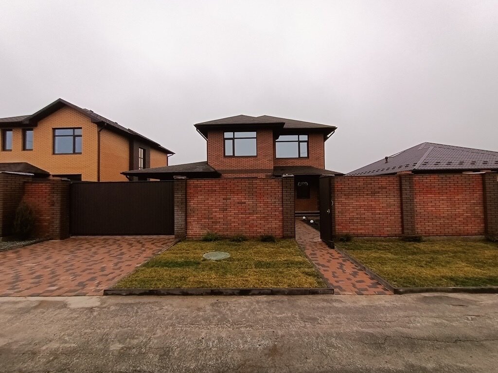

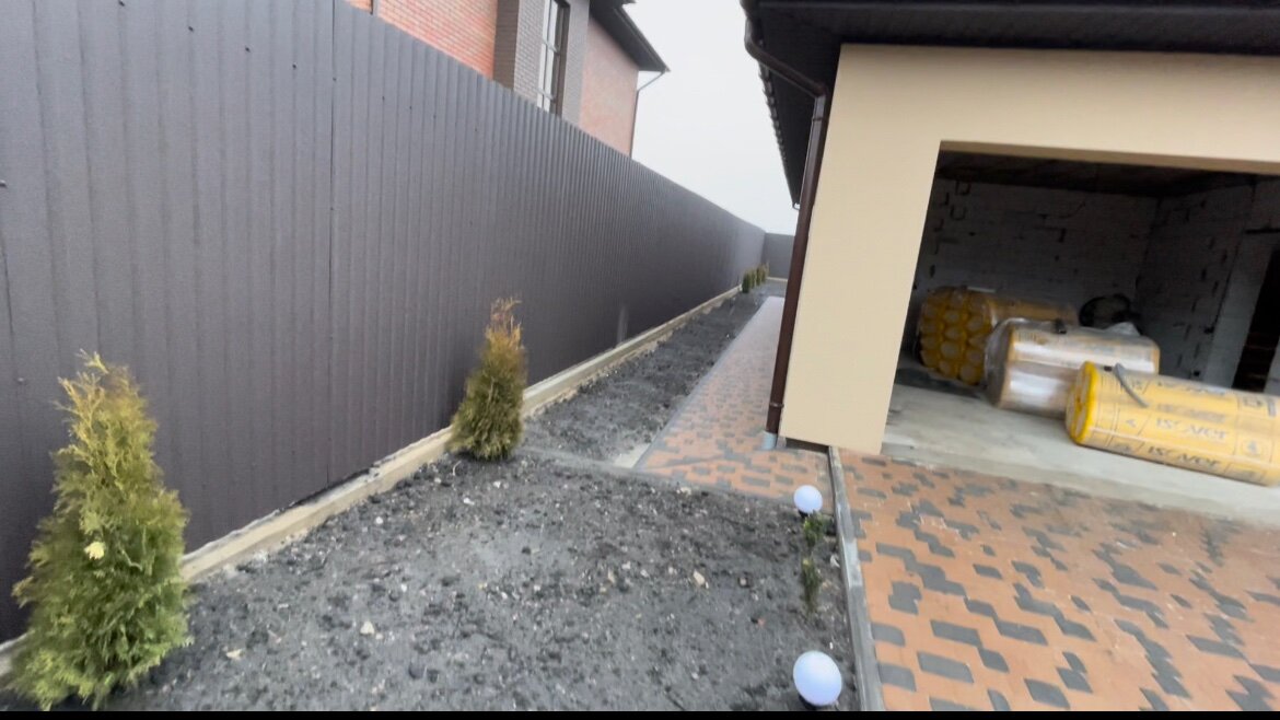

Thatsaboot Опубліковано: 23 січня 2022 Поділитись Опубліковано: 23 січня 2022 Добрий вечір, шановні форумчани. Хочу задати таке запитання по відступам та відстані між будинками. Власне, є три участки по 5 соток і на кожному побудовано 3 будинки, відстань між кожним з них метра 4, в кращому випадку. Чим покупка такого будинку загрожує на практиці, буде штраф чи прийдуть і попросять знести його? Будинок не введено в експлуатацію, і чи його введуть якщо порушені норми забудови? Прикладаю фото, для розуміння ситуації. від гаража до забору, і з іншого боку плюс мінус такі самі відстані. Посилання на коментар Поділитися на інших сайтах More sharing options...
Narval Опубліковано: 24 січня 2022 Поділитись Опубліковано: 24 січня 2022 3 часа назад, Thatsaboot сказал: Добрий вечір, шановні форумчани. Хочу задати таке запитання по відступам та відстані між будинками. Власне, є три участки по 5 соток і на кожному побудовано 3 будинки, відстань між кожним з них метра 4, в кращому випадку. Чим покупка такого будинку загрожує на практиці, буде штраф чи прийдуть і попросять знести його? Будинок не введено в експлуатацію, і чи його введуть якщо порушені норми забудови? Прикладаю фото, для розуміння ситуації. від гаража до забору, і з іншого боку плюс мінус такі самі відстані. Если у продавца есть стройпаспорт и декларация на строительство, где указаны все размеры, или другие документы (проект согласование даби) то вы можете купить как недострой, переоформив в дальнейшем эти документы на себя, и потом сделать техпаспорт и ввести в эксплуатацию. однако, есть вариант, что архитектура при переоформлении решит что выдано с нарушениями и что то намутят, и вы получите проблемы. по этому предложите продавцу ввести дом в эксплуатацию и купить уже дом с участком. это дополнительно обойдется 6,5% 1 Посилання на коментар Поділитися на інших сайтах More sharing options...
