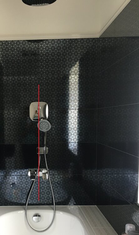

Напомнило одну мою историю :)
У меня в санузле был вопрос с канализационной трубой, вроде она не помещалась под стяжку. И я решила в душе на этом месте сделать скамейку из бетона в 30 см. Чтобы трубу скрыть, заодно и на ней сидеть. Соответственно, сам встроенный душ на рисунке сместила по центру остававшегося места.
Потом выяснилось, что труба отлично спрячется, я посмотрела на всякие стульчики для душа, что есть в продаже и решила скамейку не делать. А про душ и не вспомнила :o.
И так он и остался со смещением в 30 см.
Но есть и положительные моменты, теперь, когда мне надо слить холодную воду, есть место, куда отойти, чтобы на тебя вода не попала.
Мораль - не меняйте планы во время стройки. А если меняете, то учитывайте последствия.

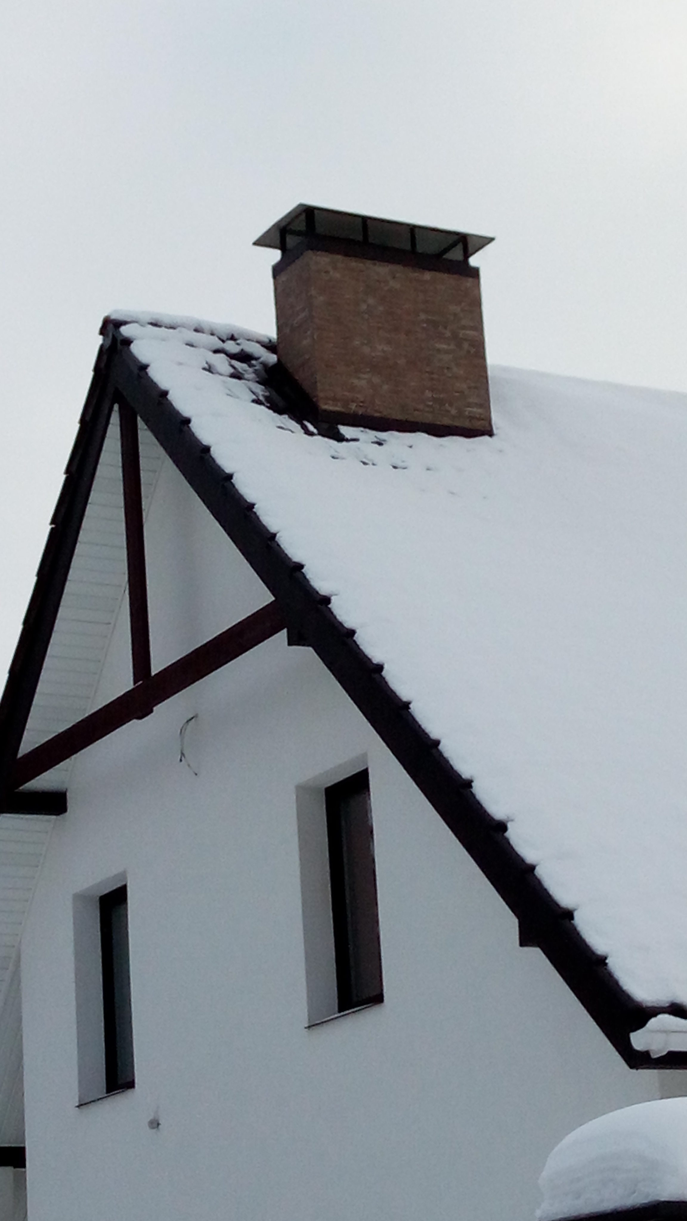

К слову о крышах. Расстроило меня это фото.
конечно, нет предела совершенству, но могло ветром задуть тёплый воздух из вентканалов.
А выглядит чудесно! Белые стены, белая подшивка и белая кровля. Красота.
Учитывая что у Вас утеплялось перекрытие, а не кровля - вариант что тепло "убегает" - отпадает, так как этот эфект был бы на коньке.
Стены у Вас керамоблок, а вентканалы примыкают к фронтону. Как вариант: есть где-то "лазейка" для тёплого воздуха. Например в розетке санузла или соседней комнаты.
:Search:
Как раз время тепловизор в гости пригласить
Не продаван...
:Search:
Не продаван...
Был у нас пару лет назад тепловизор.
Пока склоняюсь к версии Ивана.
Но не я ж первая из 2НФ дом построила, интересно, как с этим борятся другие или у них таких проблем нет?
