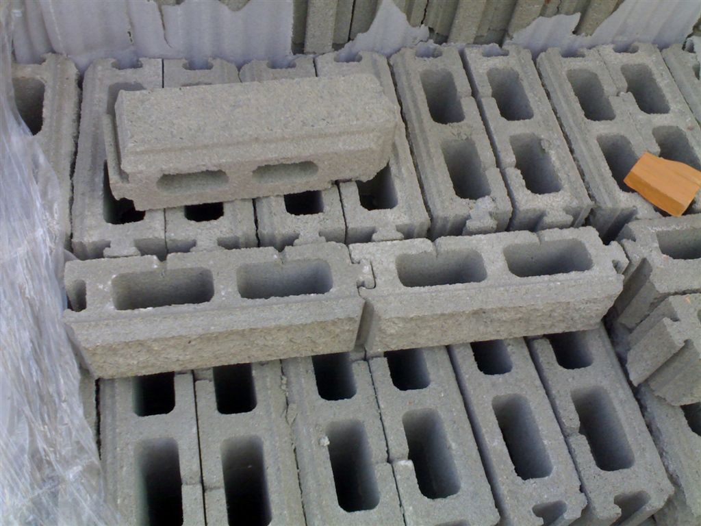

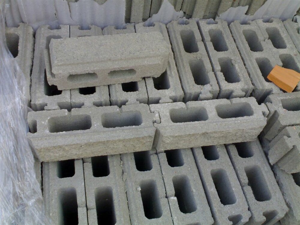

Ed34 Опубліковано: 27 березня 2009 Автор Поділитись Опубліковано: 27 березня 2009 я себе делаю забор из бетонных стеновых блоков, один блок стоит 4грн, размеры длинна 500Х18(ширина)Х20(высота). уложить блоки можно самому, выглядят они вот так: п.с. я делаю забор вообще без столбиков 80 грн/м2 - профилю конечно не конкурент по цене. А вот полу-капитальному забору - наверное. А где эти блоки продаются? Посилання на коментар Поділитися на інших сайтах More sharing options...
BrotherSam Опубліковано: 27 березня 2009 Поділитись Опубліковано: 27 березня 2009 я себе делаю забор из бетонных стеновых блоков, один блок стоит 4грн, размеры длинна 500Х18(ширина)Х20(высота). уложить блоки можно самому, выглядят они вот так: п.с. я делаю забор вообще без столбиков Ширина у них вроде 10см Посилання на коментар Поділитися на інших сайтах More sharing options...
alyak Опубліковано: 27 березня 2009 Поділитись Опубліковано: 27 березня 2009 80 грн/м2 - профилю конечно не конкурент по цене. А вот полу-капитальному забору - наверное. А где эти блоки продаются? 4 * 10 = 40 Грн вообще-то ( их на 1 кв м на 10 штук , высота 20 ) НО под это нужно хоть примитивный фундамент . И столбы через расстояние тоже не помешают , иначе он будет неустойчивым . вообще посмотрите в сторону так называемых "еврозаборов" . Посилання на коментар Поділитися на інших сайтах More sharing options...
Ed34 Опубліковано: 27 березня 2009 Автор Поділитись Опубліковано: 27 березня 2009 4 * 10 = 40 Грн вообще-то ( их на 1 кв м на 10 штук , высота 20 ) Длина 500 ....соотвеенно 500х10 = 0.5м2 , так что 20 шт. Да а про еврозаборы я забыл...вчера вечером была же мысль посмотреть. Посилання на коментар Поділитися на інших сайтах More sharing options...

InSAn Опубліковано: 27 березня 2009 Поділитись Опубліковано: 27 березня 2009 Длина 500 ....соотвеенно 500х10 = 0.5м2 , так что 20 шт. Длина 500. Для длины 1м нужно 2 шт. Высота 200. Для высоты 1м нужно 5 шт. Итого на 1кв.м нужно 10 шт Посилання на коментар Поділитися на інших сайтах More sharing options...
Ed34 Опубліковано: 27 березня 2009 Автор Поділитись Опубліковано: 27 березня 2009 высота то 0,2 или я ошибаюсь ? Длина 500. Для длины 1м нужно 2 шт. Высота 200. Для высоты 1м нужно 5 шт. Итого на 1кв.м нужно 10 шт Да уж лавировал, лавировал и не выравиловал . Действительно 10 шт. Посилання на коментар Поділитися на інших сайтах More sharing options...

BOB BUILDER Опубліковано: 27 березня 2009 Поділитись Опубліковано: 27 березня 2009 Лакі а де ви такі блочки купували,і який фундамент закладали під них? Посилання на коментар Поділитися на інших сайтах More sharing options...

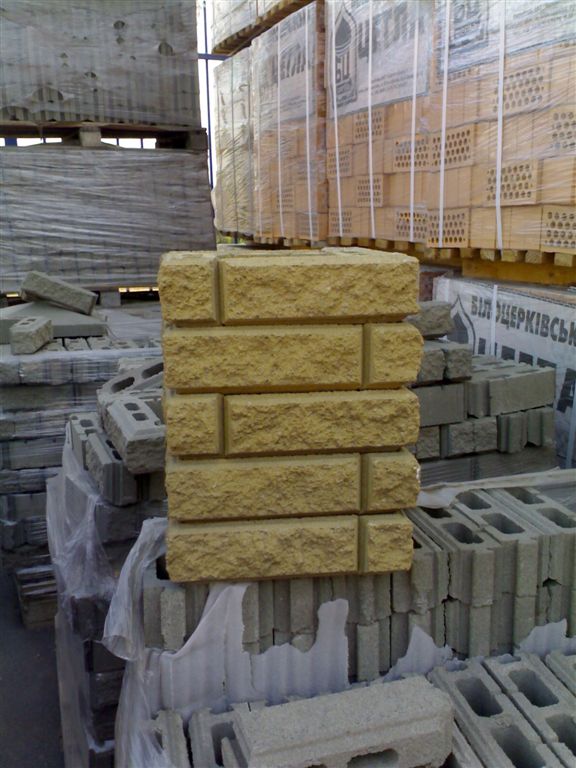

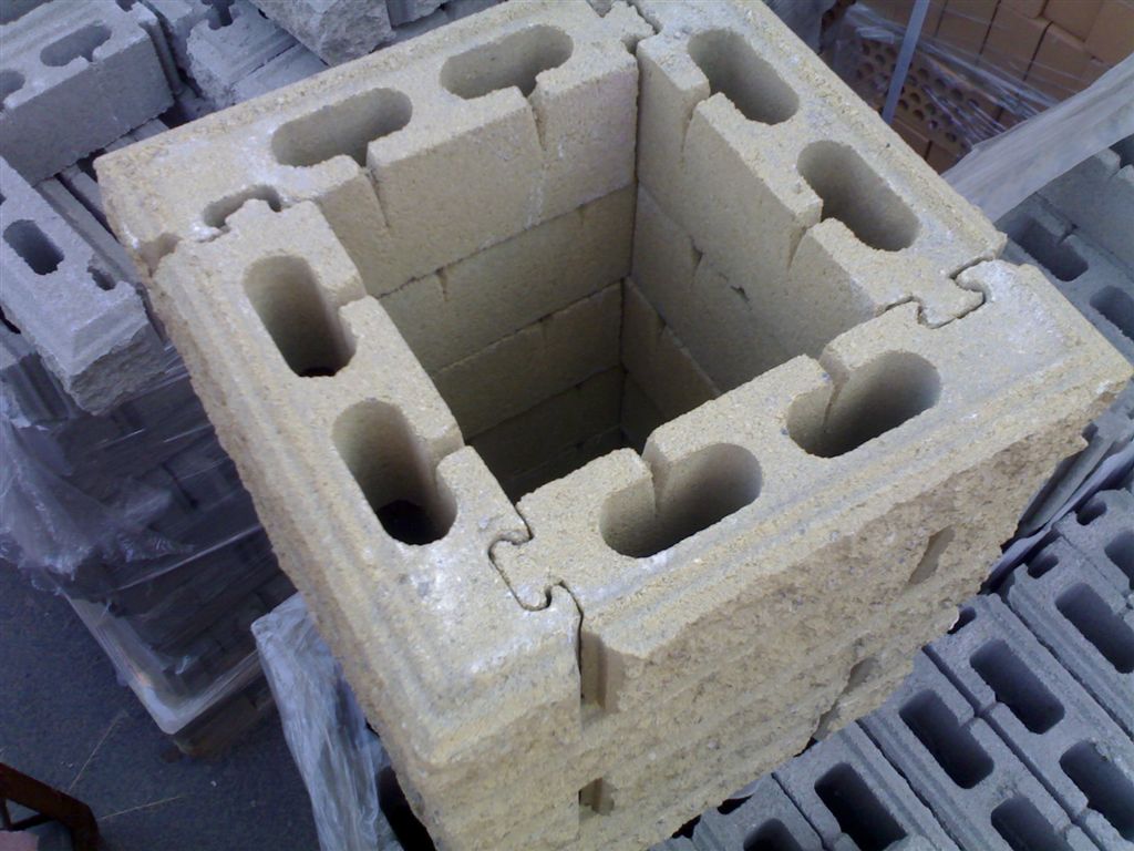

LM Опубліковано: 28 березня 2009 Поділитись Опубліковано: 28 березня 2009 Я себе планировал нечто подобное, но чтобы без последующей отделки - уже сформованы под "рваный кирпич". Были в продаже в Эпицентре, но красные и черные, а желтые - только как образцы. Откуда привозят - так и не признались. Может кто знает? Посилання на коментар Поділитися на інших сайтах More sharing options...
