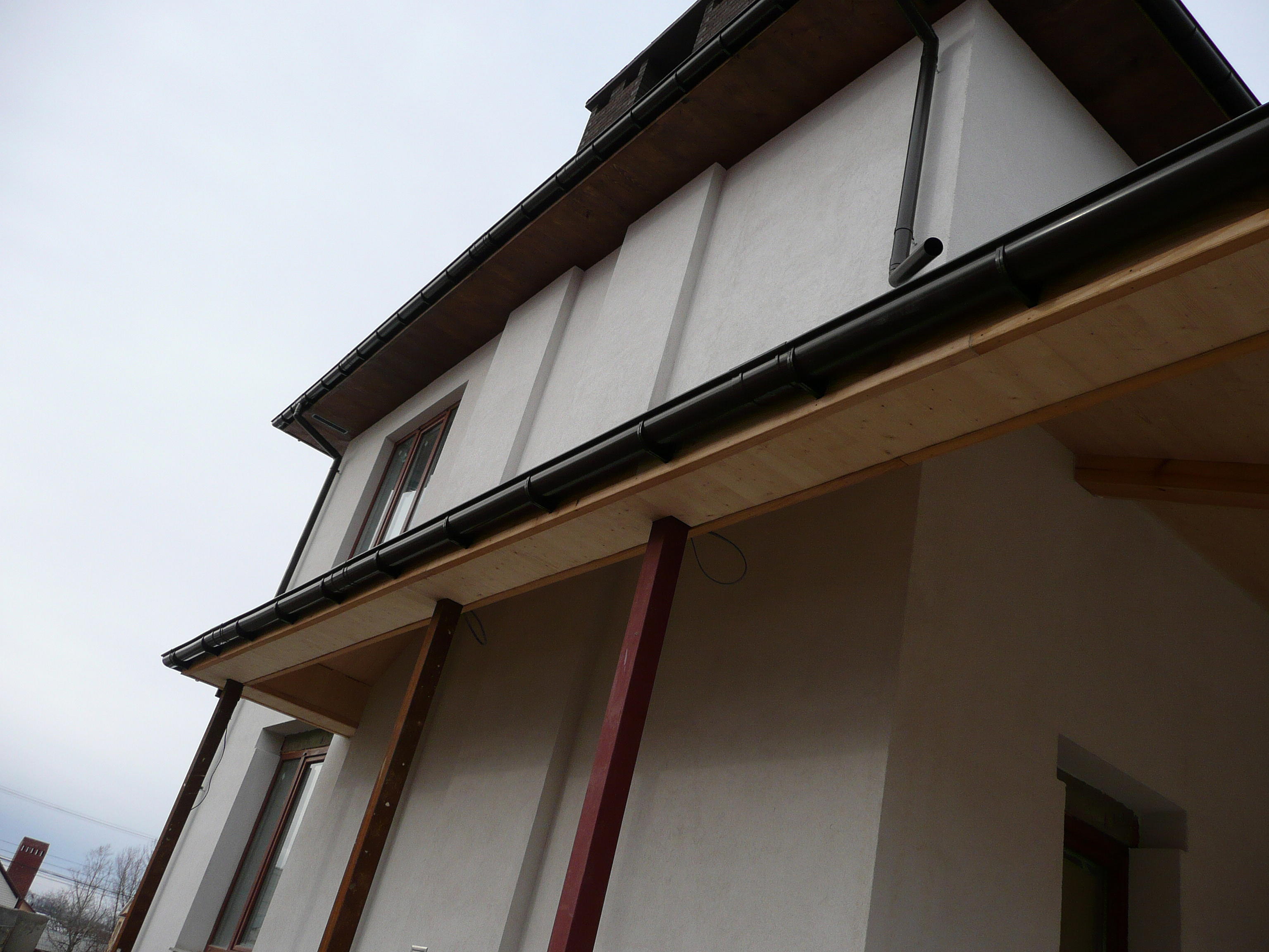

Заканчивают штукатурить дом. На 200 кв.м. без откосов ушло 450м. х 7кг.
При этом 40м. ушло на утепление бетонных армопоясов.
ИТОГО: 410м. х 7кг.=2 870кг. : 200кв.м.=14,35кг/1м.кв. при толщине слоя 25мм. Фирма-производитель Умки заявляет, что это невозможно, ссылаясь на свои лабораторные исследования и попросила нанести материал на 1м.кв. Мы нанесли по планочках с маяками, толщину 25мм. Получили результат: 1м.кв = 2м х 7кг.....и то не хватило 1мм перекрыть маяки.
Производитель заявляет, и пишет на упаковке расход на 1м.кв. толщиной 10мм: 3-3,5кг. А по факту выходит 5,6кг.
Имеет место факт сильного "перерасхода" материала. Мы на это никак не расчитывали.

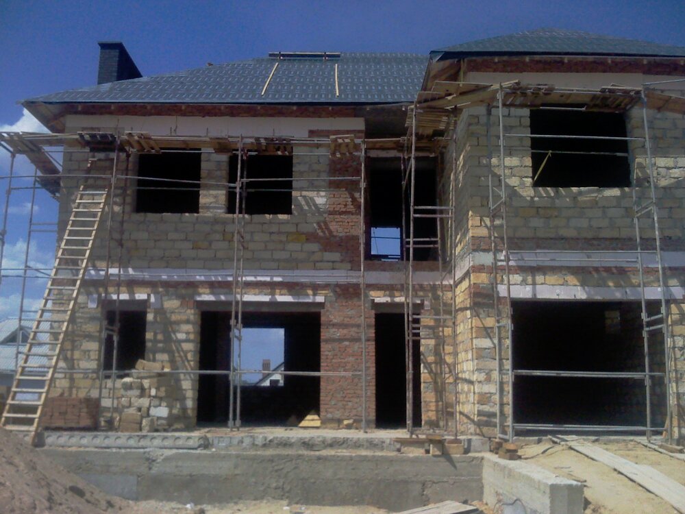

Дима, привет. Вопрос к специалисту. Вводная: имеем дом в полтора кирпича, отапливаемая площадь в районе 160 м.кв. Газ полноценно запущен, по-моему, в районе 20-го октября. Сейчас на счетчике 4400 м.куб. Окончательно мы въехали в дом- в начале июля.
Отягощающие обстоятельства:
-плоская ж.б. краша 1-го этажа (палуба) площадью 60-м.кв.
-котел с встроеным бойлером
-воздух, подаваемый принуд.вентиляцией подогревается теплоносителем
-вода в бассейне подогревается теплоносителем
-кухонная плита-газовая
-естесственно, со старта нужно было просушить дом и войти в нормальный режим.
-с момента запуска до июля в доме шли работы и рабочие в нем жили и соответственно зимой грелись, мылись и т.д.
Не Тепловером утеплен только лишь цоколь (ты же видел на фотках). Больше нигде никаких утеплителей типа выты или пенопласта нет.
